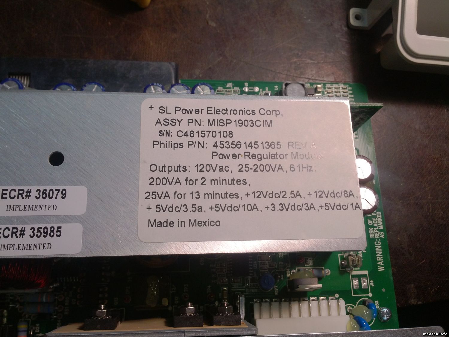

Mega_Booster, на блоке справа горят pwr зелёным и err красным, что за блок не знаю.
На плате датчиков в контрольных точках -XCV и +XCV нет напруги, с блока питания идёт только низкий вольтаж
Кто знает, где формируется HV в ClearVue аппаратах?
Благодарю за Ваш ответ.
zx19Дата: Пятница, 18.Ноя.2016, 15:42 | Сообщение # 13
Где стоят конденсаторы вольт на 150, там и формируется.
