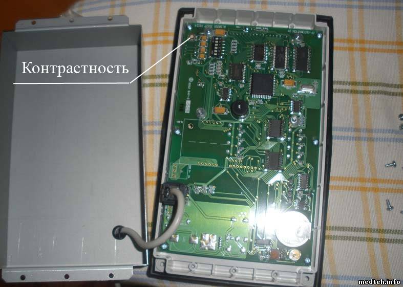

Подскажите пожалуйста,как увеличить контрастность дисплея? blush

ek16Дата: Воскресенье, 21.Ноя.2010, 18:32 | Сообщение # 48
У вас сообщений: 218
инженер-электрик
Тюмень
По яркости (контрастности) панели оператора. Нужно открыть дверцу пульта
управления, снять металлический кожух с панели оператора, в левом верхнем
углу платы имеется маленький подстроечный резистор. Это регулятор
контрастности.
Александр
