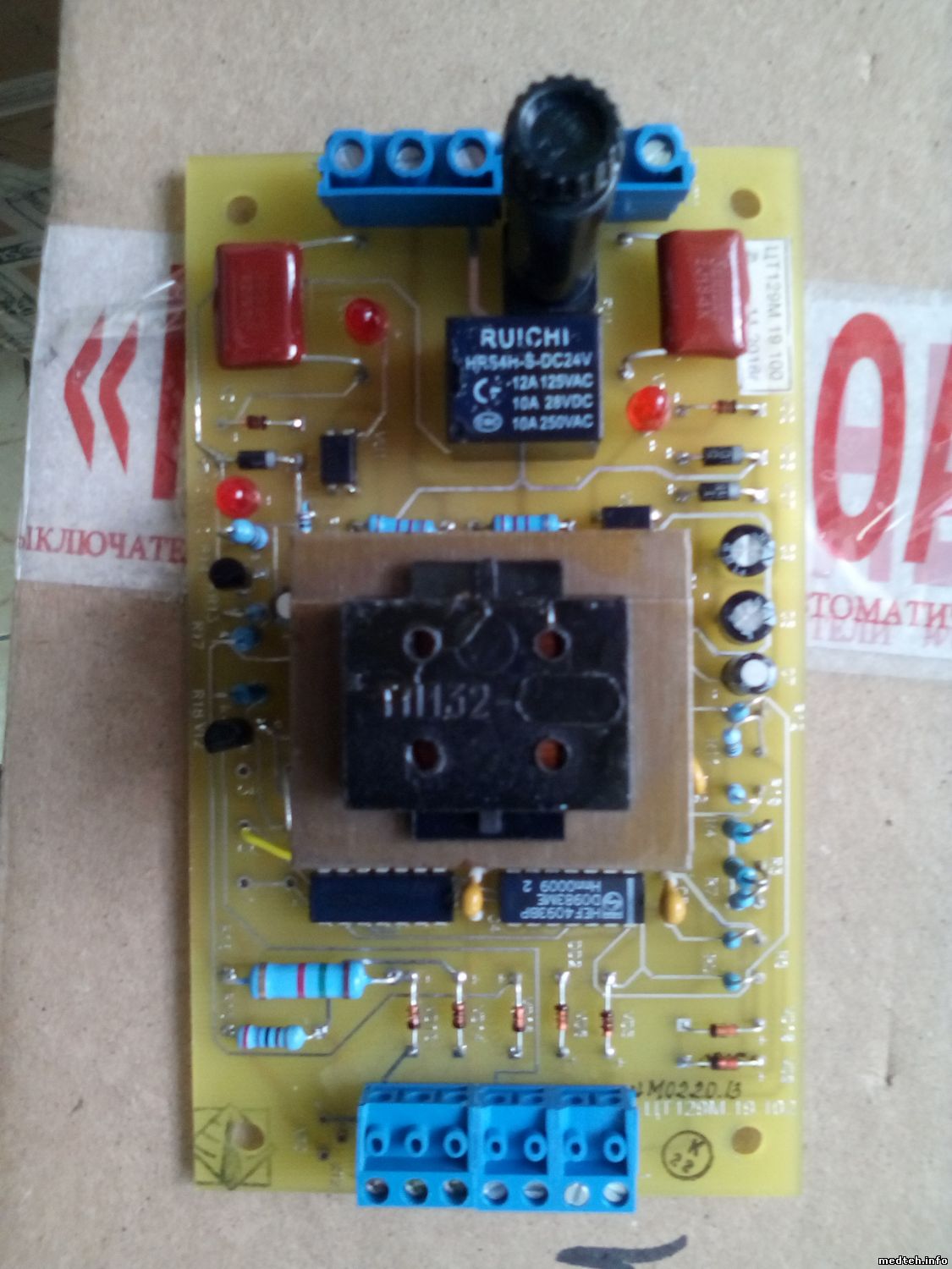

skiffДата: Среда, 07.Дек.2016, 15:12 | Сообщение # 144
Инженер по медицинскому оборудовани
День добрый, прошу помочь с подключением Платы парогенератора ЦТ.129М.19.100 . Есть ли у кого схема его подключения?
Стерилизатор ГК-100-3М

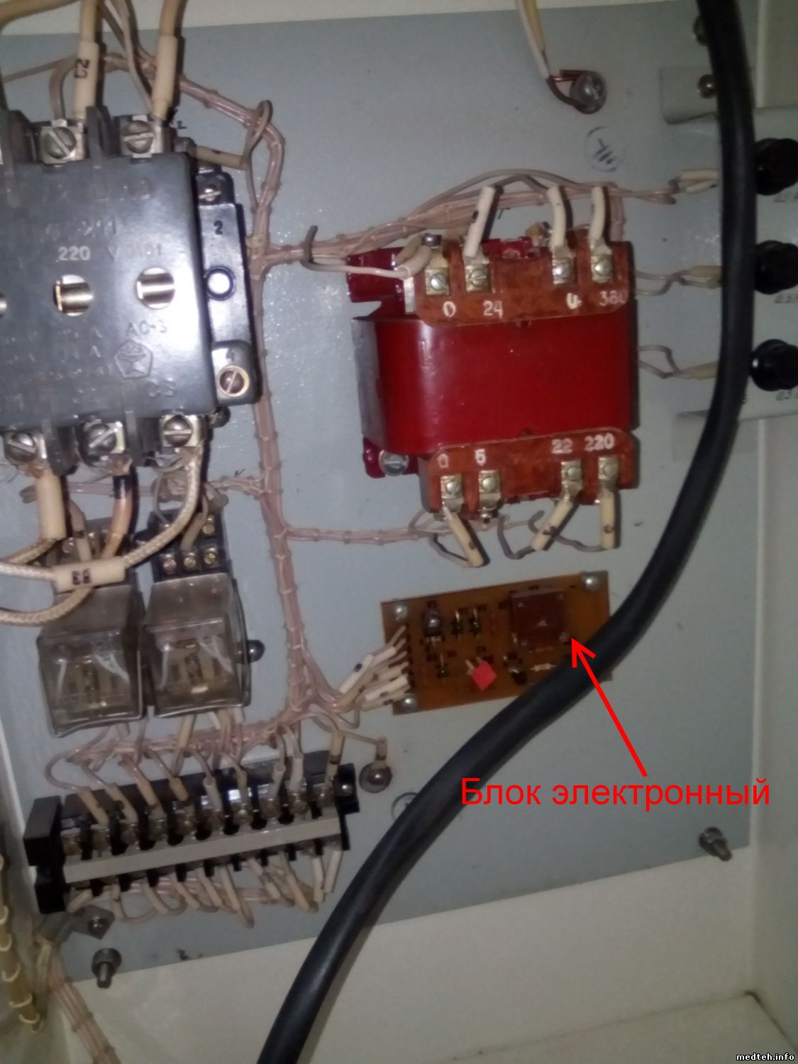

DRAXLERДата: Вторник, 04.Дек.2018, 11:14 | Сообщение # 145
Киров
Добрый день, сгорел пускатель магнитный 24 в. Искал в городе точно таких нет. Пришлось с завода заказывать.
