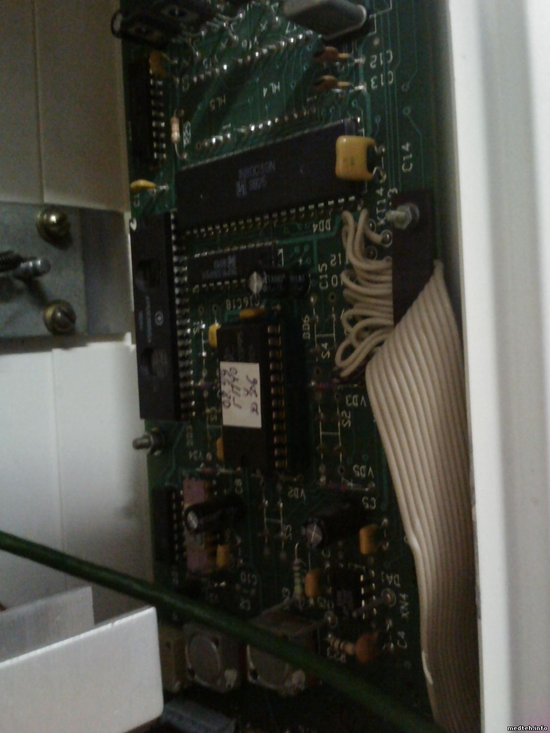

Не разборчивы буквы на микросхеме К294, если кто знает подскажите. Всем спасибо!

Это Витязь год выпуска 2002, в одних стоит MAC3063 в других К294 только буквы и цифры не разобрать.

Всем спасибо поставил MOC3062.

Неисправен датчик температуры, сбилась калибровка. Проверить элементарно, желательно фото внутренностей и хоть какие-то замеры сопротивлений и напряжений, например сопротивление датчика температуры.

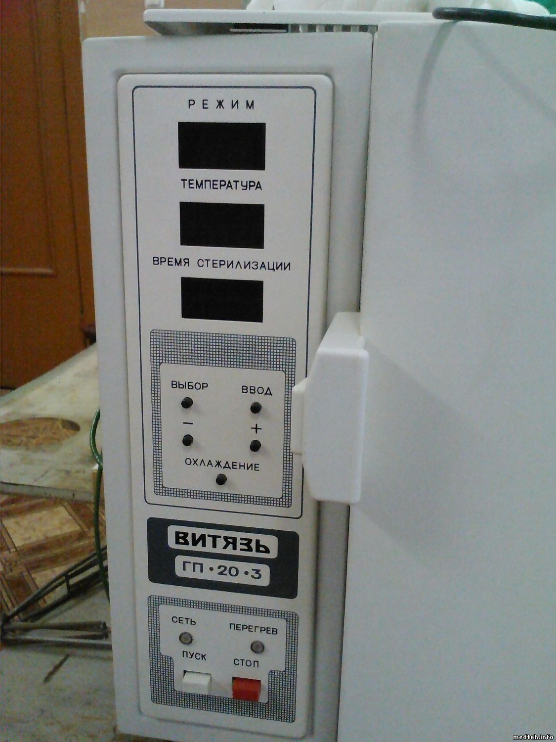

У меня аналогичная проблема. Шкаф ГП 20-3 "Витязь", Беларусь. 2002 года выпуска. Хаотично скачет температура. Замена датчика температур и операционного усилителя КР551УД1 ни к каким результатам не привела.

Здравствуйте! Подскажите: имеем Витязь ГП-20-3. Аппарат нагревает камеру до 180, выходит на режим и... продолжает гнать температуру дальше. Пищит, на 225 вырубается. В чем может быть дело?

Витязь ГП-20-3 Беларусь 2002г, показания температуры на панели отличаются от фактических на 15 градусов, как это исправить? если надо регулировать подстроечный резистор, то какой из трёх?
