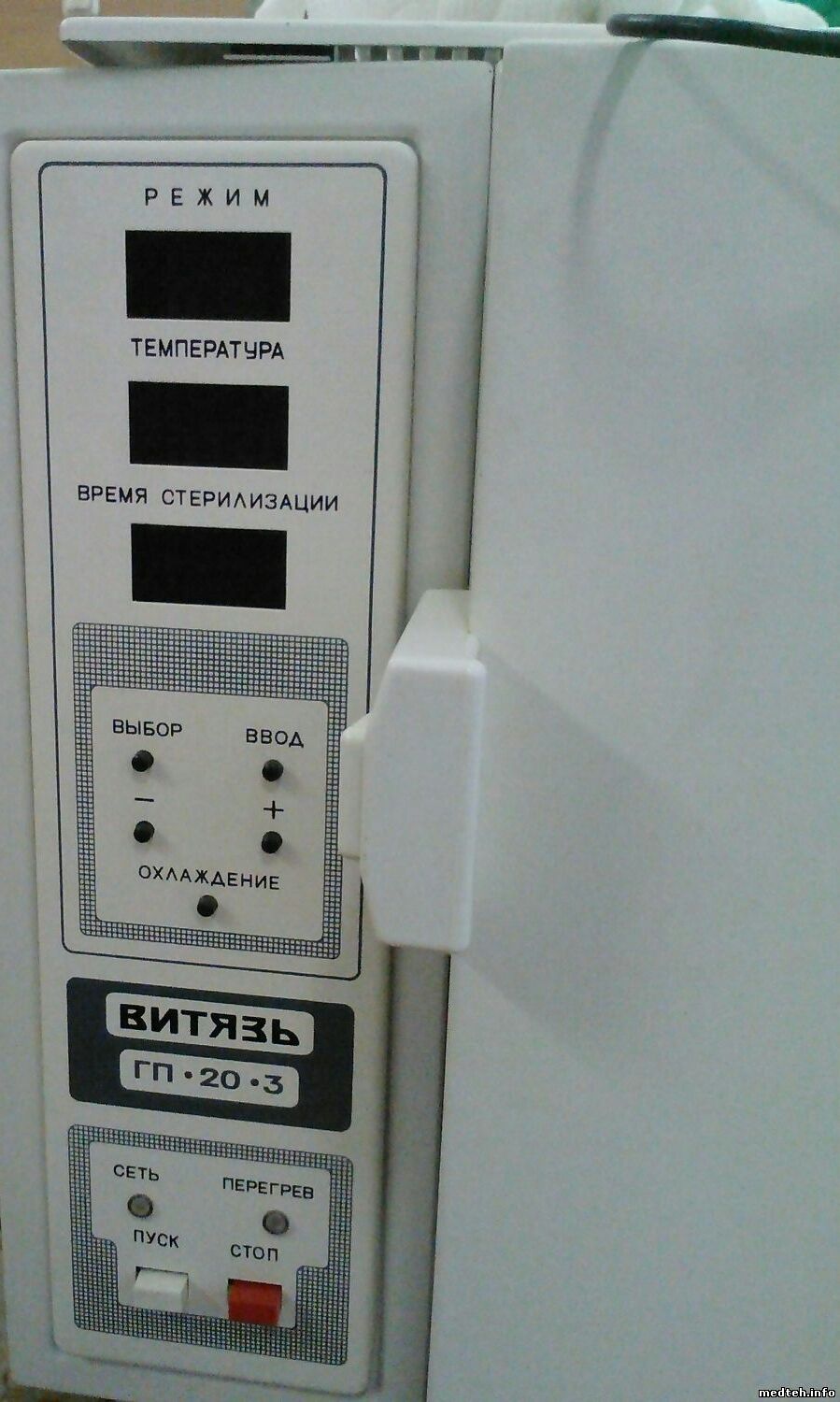

med57, Вам удалось войти в калибровку аппарата? Сегодня полчаса пробовал включать с зажатой кнопкой выбор. ничего не получается. И ещё проблема, при стерилизации в 180 градусов температура фактическая внутри камеры отличается от той, что на индикации в 20-30 градусов. Датчик температурный заменил на новый. Как быть в этой ситуации?

med57, Вам удалось войти в калибровку аппарата? Сегодня полчаса пробовал включать с зажатой кнопкой "Выбор" - ничего не получается. И ещё проблема, при стерилизации в 180 градусов температура фактическая внутри камеры отличается от той, что на индикации в 20-30 градусов. Датчик температурный заменил на новый. Как быть в этой ситуации?
Таже проблема. Аппараты разные и разные описания. Но с вход в калибровку с зажатой кнопкой "Ввод" одинаков. Будем входить в калибровку другим методом.

Дата: Вторник, 14.Ноя.2023, 14:09 | Сообщение # 66
Подскажите как войти в режим калибровке на стерилизаторе Витязь ГП-40-3, 2005 г.в.? В руководстве написано замкнуть контакты 5 и 6. Где эти контакты? Не могу найти.
