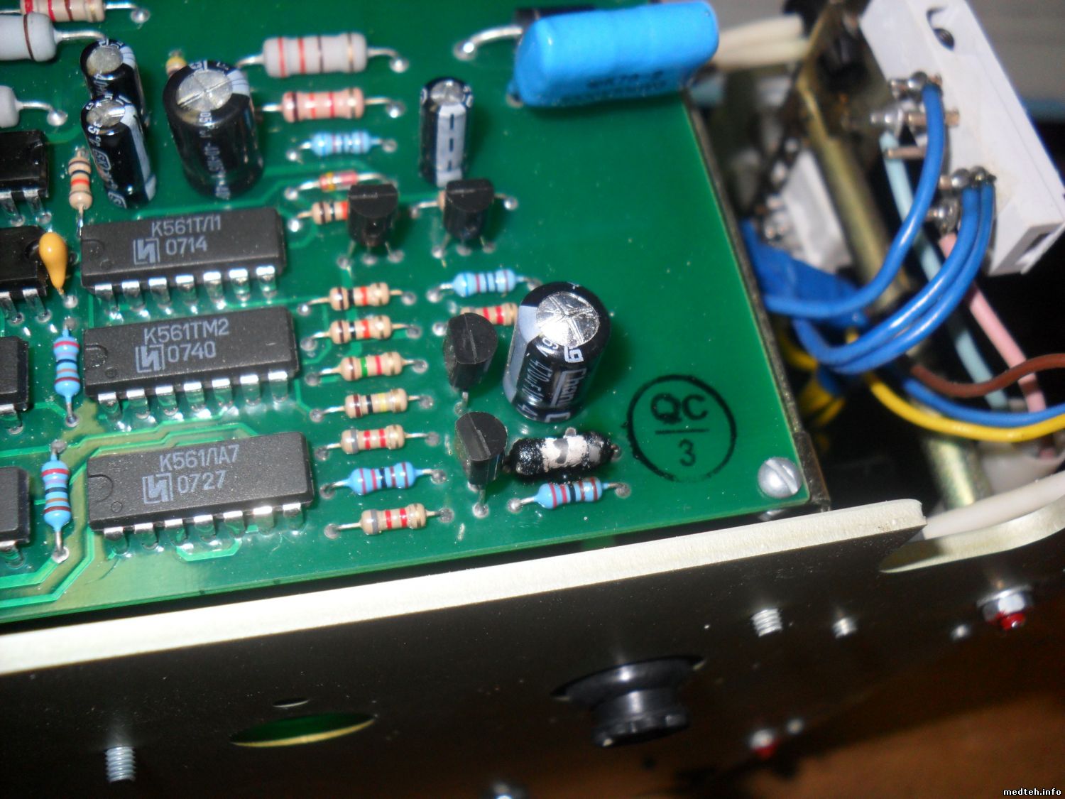

medichДата: Вторник, 12.Май.2015, 21:26 | Сообщение # 42
врач
разобрался немного еще: выгорели резистор и конденсатор, показанные на фото черными стрелками. (заранее прошу у автора темы, за то, что взял его фото для образца, так как под рукой нет фотика, что бы сделать свои; пишу только с работы, где собственно говоря, на дежурстве и занимаюсь данным девайсом в свободную минуту.)
Интересно, почему у автора темы на плате, как он говорил, предидущий ремонтник не перепоял резистор, а "сверх" сгоревшего насадил новый, и к чему идет тот, что непосредственно от выхода Х18 (мотора)?
DSR, скажите, пожалуйста, куда подпаян другой контакт резистора верхнего (тот что на 0,25 ватт, от выхода Х18) ??? ВИдно, что один идет к проводу мотора, а другой???
medichДата: Вторник, 12.Май.2015, 21:57 | Сообщение # 43
врач
МастерБаку, когда на "минус" мультиметра подключаешь Х18, а плюс - к резистору - показывает 56 переменного; если полярность наоборот - ровно 0.
на постоянке - 26,6 (положительный - на резисторе).
щетки читил очень нежно. просто снял крышечку, крутнул ротор, подул, "щелкнул" пружинкой, поджимающий ротор с нежностью и осторожностью хирурга, и движок ожил.
выложу фото платы с убитыми деталями (на работу жена фотик принесла). На фото выден выгоревший резистор и вздутый конденс.

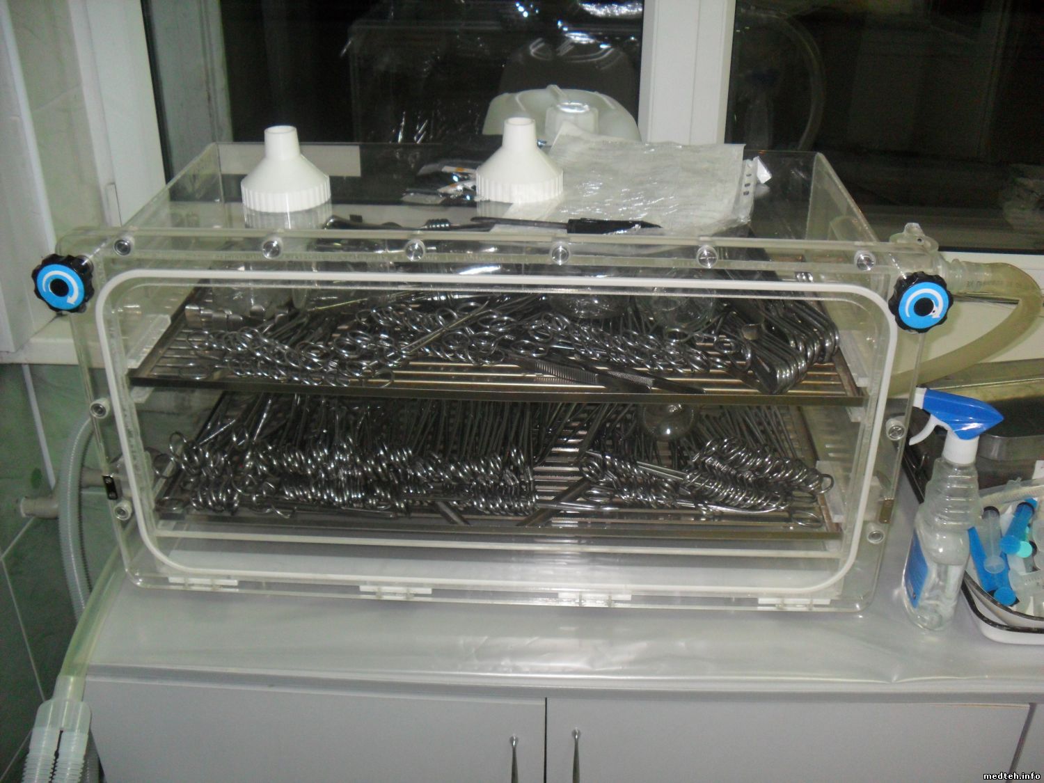

medichДата: Вторник, 12.Май.2015, 23:18 | Сообщение # 49
врач
вот вам камера озоновая, как видно на фото там лежит инструмент... (фото сделано 3 минуты назад)

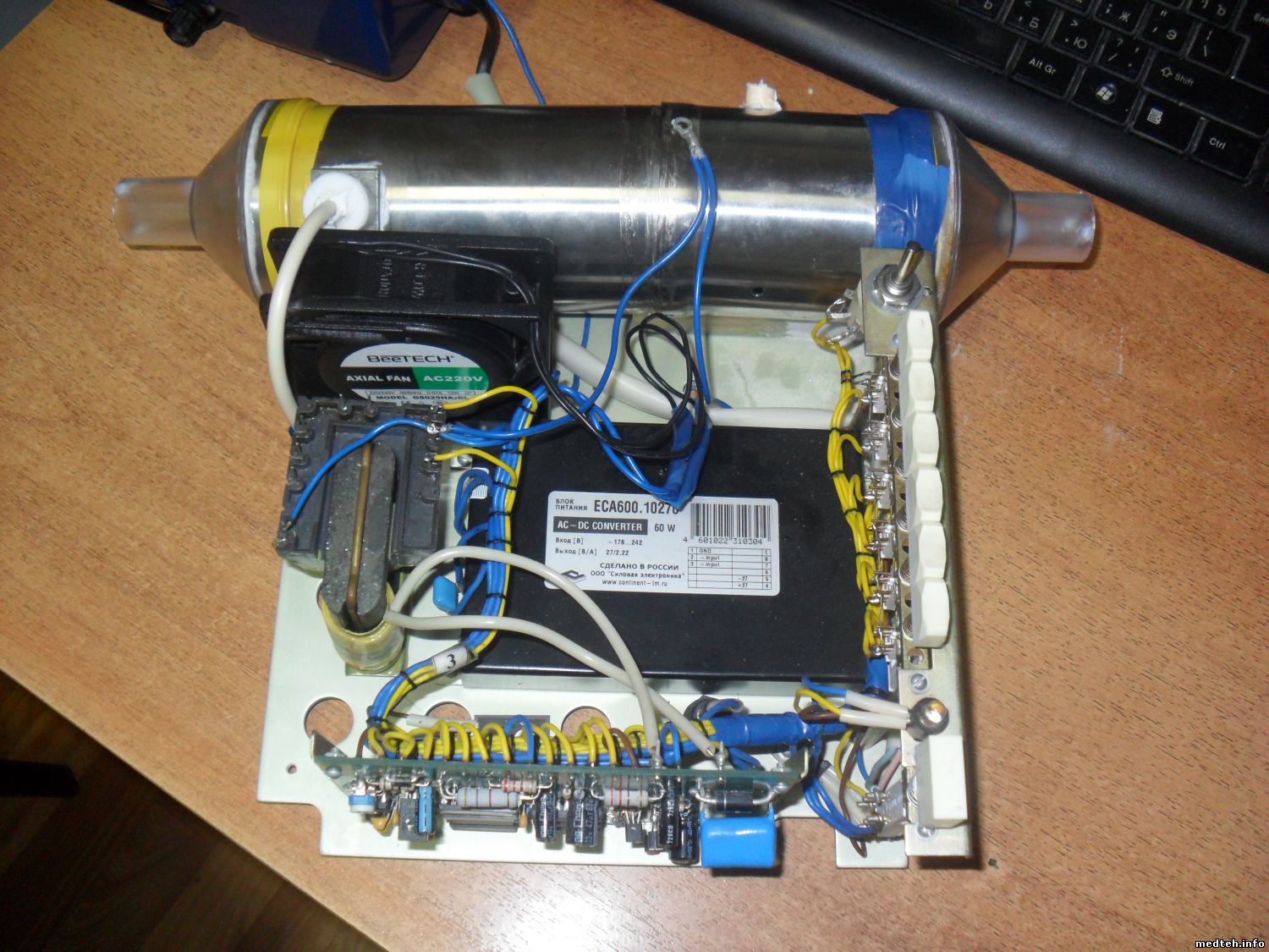

medichДата: Вторник, 12.Май.2015, 23:34 | Сообщение # 50
врач
вот вам блок с "колбой"

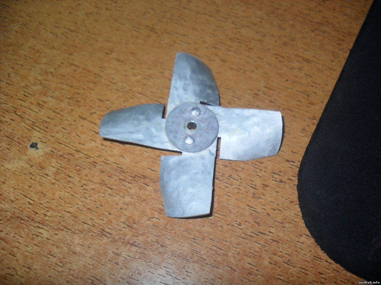

medichДата: Вторник, 12.Май.2015, 23:39 | Сообщение # 51
врач
вот венец инженерной мысли в виде алюминиевого пропеллера (иначе его не назвать), который является Ахилесовой пятой данного устройства:
