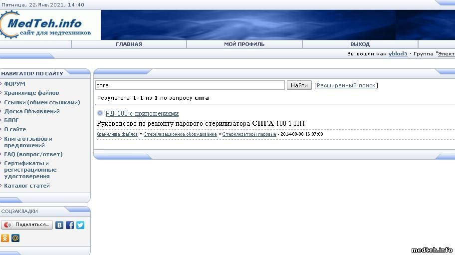

LatrelДата: Четверг, 21.Янв.2021, 18:26 | Сообщение # 90
Будте добры, скиньте, пожалуйста, руководство по ремонту СПГА-100 на почту: Latrel2014@mail.ru
yblod5Дата: Пятница, 22.Янв.2021, 03:30 | Сообщение # 91
Сервис-инженер
СПГА-100? Нет такого в природе!
LatrelДата: Пятница, 22.Янв.2021, 08:38 | Сообщение # 92
yblod5, cтерилизатор паровой СПГА-100-1-НН. Лучше скиньте руководство по ремонту, если оно есть на почту: Latrel2014@mail.ru
yblod5Дата: Пятница, 22.Янв.2021, 12:24 | Сообщение # 93
Сервис-инженер
А то что?
Вам сюда
yblod5, если "инженер" не представляет для чего служит марка/модель оборудования (а не само оборудование) и зачем её надо указывать (полностью и корректно), то надо полагать, что вместо руководства по ремонту (а по ремонту ли?! ...) надо за этого "инженера", чтобы ничего не случилось такого-этакого, просто отремонтировать аппарат (он ведь явно учился с помощью шпаргалок, и то на коленках однокурсниц ...).
Хотя медтехник-специалист отметит, что так называемый "инженер" явно не знает про регламентные работы технического обслуживания (ТО) и не отличает их от ремонта. Абсолютно не знает про технологический регламент регламентных работ технического обслуживания ... Хотя, по-видимому, его-то он и имел ввиду ... Потому что ремонт - это технико-технологическое восстановление в оборудовании (аппарате) чего-то, вышедшего у него из строя, или его в целом, и как правило, это происходит и осуществляется в текущем режиме ...
Сообщение отредактировал yblod5 - Пятница, 22.Янв.2021, 13:10
