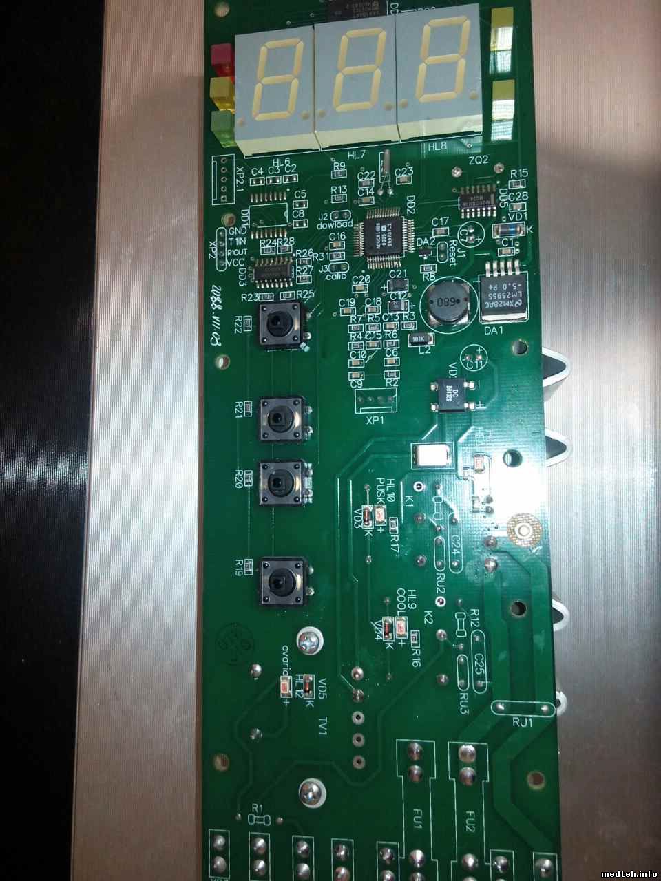

Доброго времени суток. Проблема в следующем При включении кнопки ВКЛ сразу начинает набирать температуру. при наборе 180 +- ничего больше не делает может так простоять целый день. Вентилятор внутри работает, дополнительный нет. На кнопки не реагирует ка будто их нет. индикатор показывает температуру нормально. Парни помогите, когда залез внутрь почему то контакт по моему под номером 1 сидит на контакте 7, если убираешь первый контакт с 7 то вообще ничего не происходит ни автоматического набора температуры и т.д. Если ставиш контакт 1 снова на 7 то тупо идет набор температуры и все.
Плата всего одна.

День добрый уважаемые форумчане. Кто может поделиться электрической схемой на стерилизатор касимов гп-40 мо двухплатный 6603.20.03.001. на микроконтроллере AT89C5124. Облазил вес интернет но схему так и не нашел. И зарегистрировался только что и по форуму ничего не нашел.Спасибо.
ХодокДата: Суббота, 14.Апр.2018, 16:00 | Сообщение # 64
У вас сообщений: 138
техник по ремонту м.т.
Оренбург
напиши на завод , мне прислали на следующий день. отправь им номера плат, год выпуска.

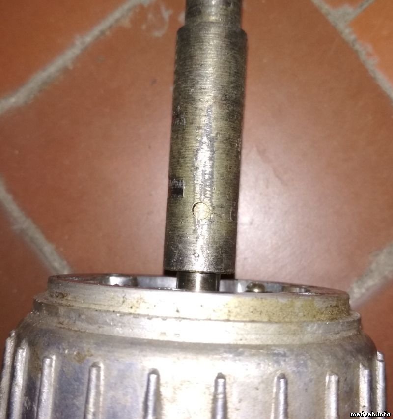

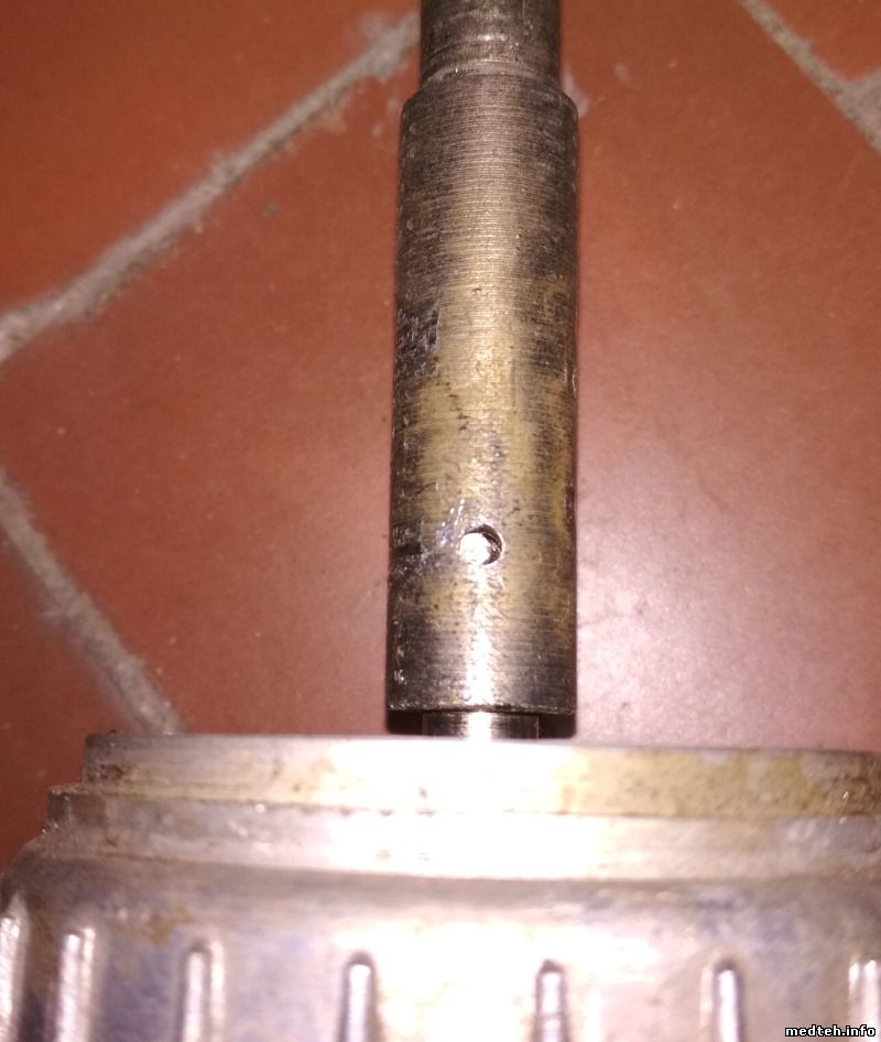

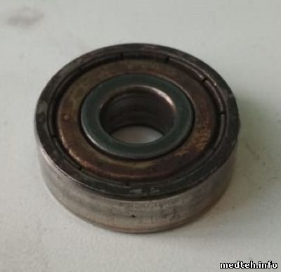

Касимовский воздушный стерилизатор ГП-40МО. Сильно гремел при работе вентилятор в камере. Разобрал двигатель. Заклинил подшипник, дальний от крыльчатки. После его замены выяснилось, что вдобавок разбило и корпус движка. Подшипник стал вращаться вместе с валом при нагреве. Разбито посадочное место. Нашёл новый двигатель. Не могу снять переходную втулку с вала мотора. См. фото. По виду это обычный штифт. Но выбить не получается. Может быть это закручен винт и сточена шляпка? Как снять втулку? Прошу помощи.
И второе. Этот стерилизатор иногда, со слов медсестры, выдаёт ошибку и пищит на этапе стерилизации. Примерно после 30 минут работы. При этом, по её словам, температуру показывает 180 градусов. Я ни разу не видел этой проблемы. При мне всегда всё нормально отрабатывает. Визуально всё, вроде бы, нормально. Горелых мест нет. Резинка дверки плотная. Утечек горячего воздуха не наблюдаю. Тогда на что ещё обратить внимание?
Спасибо!
