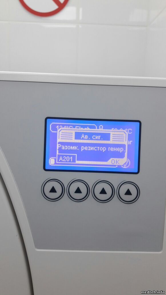

Ситуация такая: паровой стерилизатор Neutra B2 фирмы MOCOM.
Ошибка А201 Разомк.резистор генер.
Не можем найти причину.
Открыли стерилизатор, все датчики в норме, термостат в норме, контакты в порядке. Но не можем найти причину.
Может кто знает подскажет, что нужно делать и какую деталь под замену?

MasterdentДата: Воскресенье, 10.Сен.2017, 11:19 | Сообщение # 93
Белебей
bektyish, добрый день.
Предохранитель в порядке, парогенератор в порядке, обрыва цепи нет. Включаем - начинает работать и через 1-2 минуты выдаёт снова ошибку А201.
Что в таком случае делать?
Заказывать новый генератор?
Решит ли это проблему?
И где лучше заказывать и сколько стоит, кто знает?
Или отправить стерилизатор в Москву в Стоматторг, но боюсь, что в копеечку встанет.

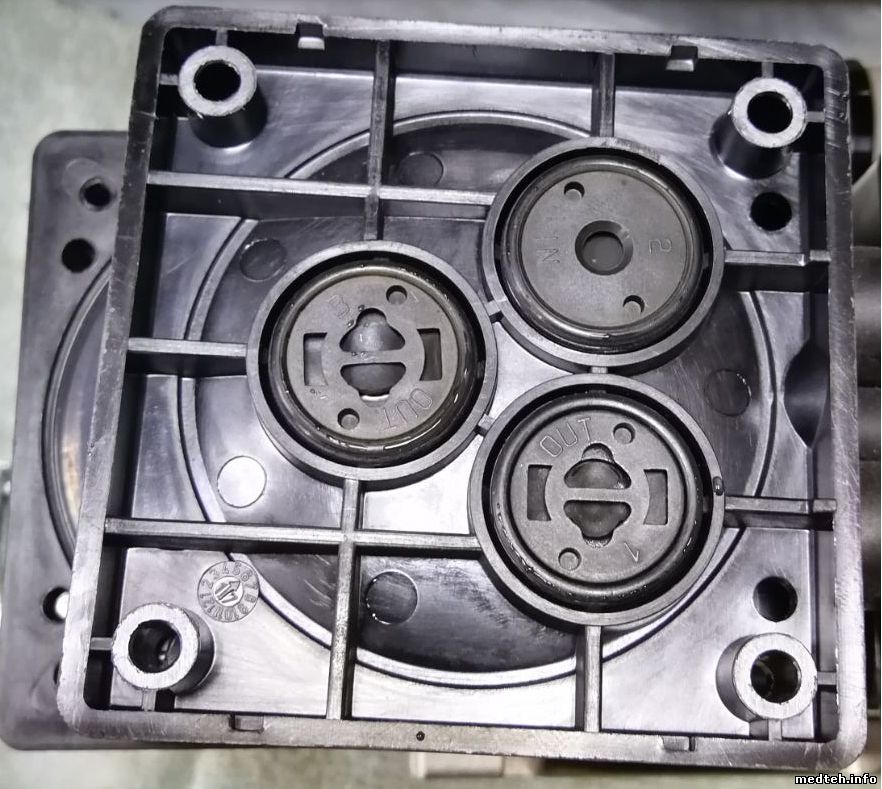

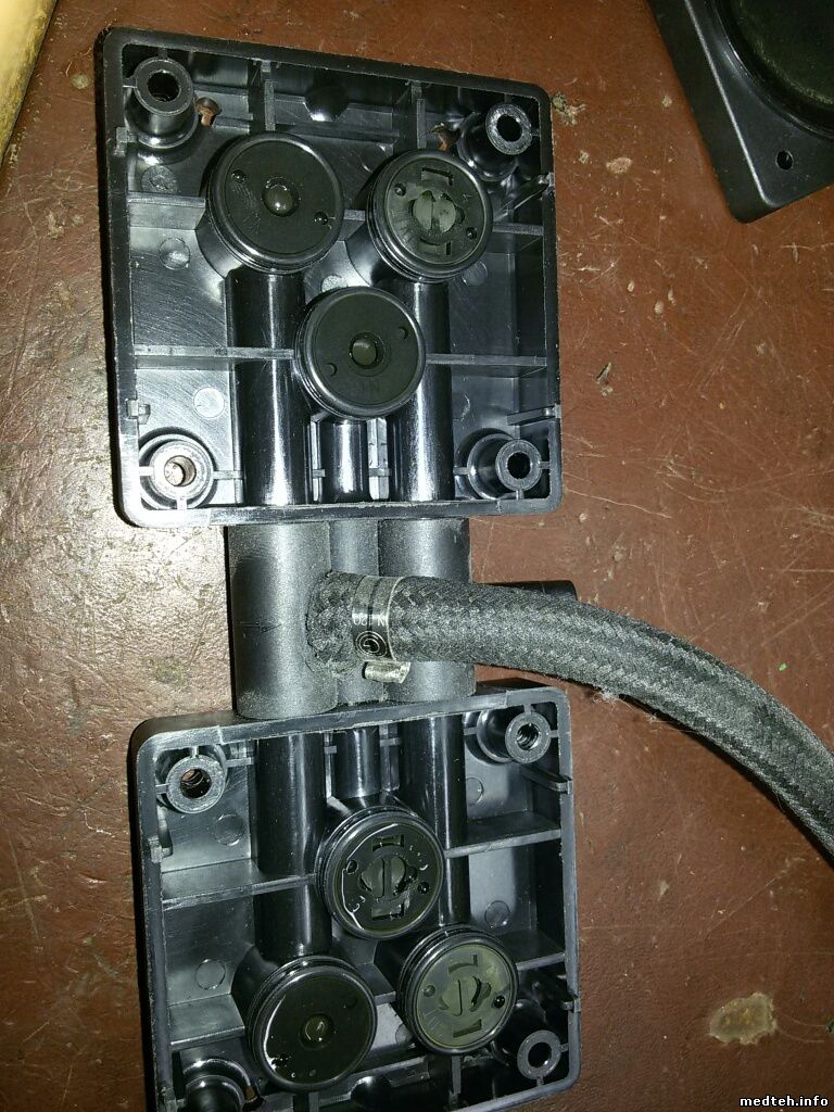

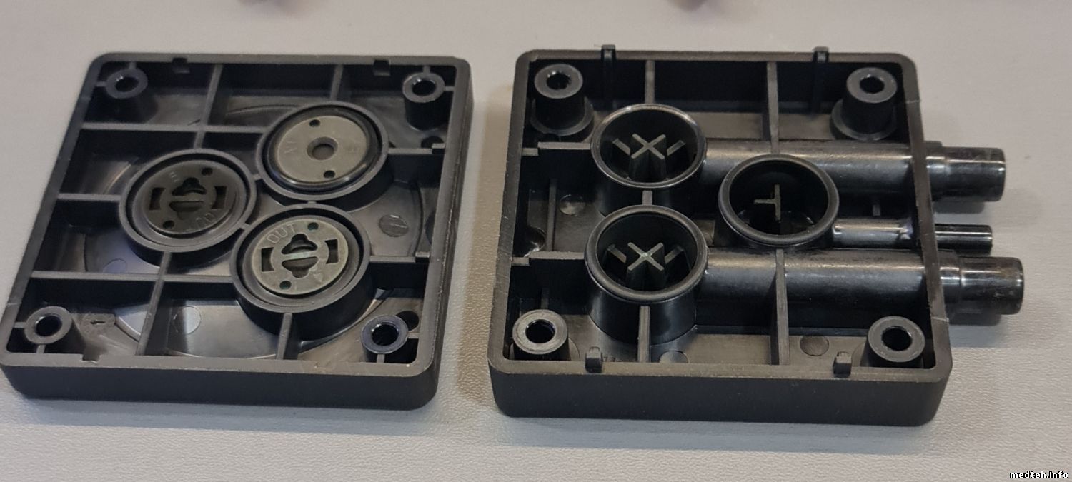

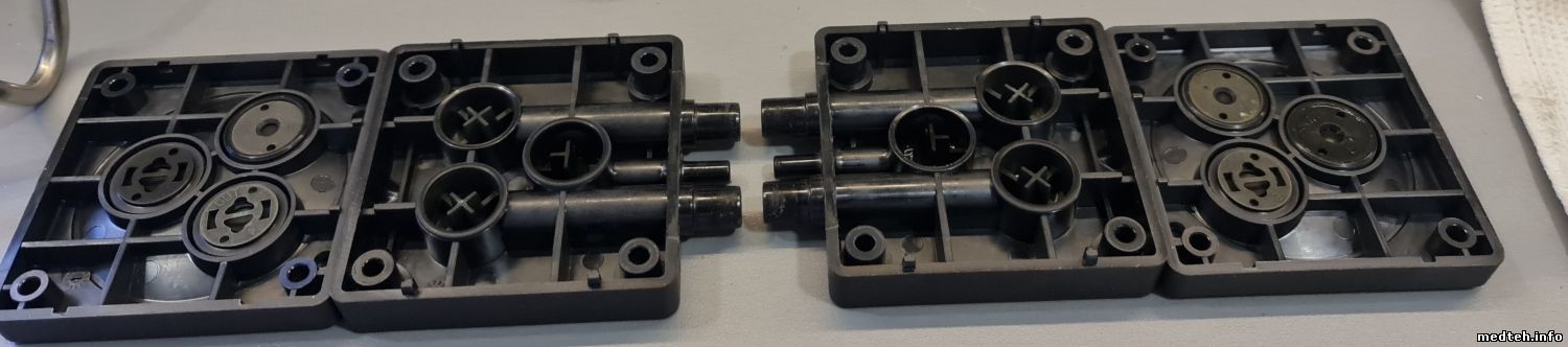

Solomyanov58Дата: Вторник, 15.Сен.2020, 17:05 | Сообщение # 96
Инженер по мед. оборудованию
Пенза
Прошу подсказать правильное расположение клапанов в поршневых группах вакуумного насоса от стерилизатора Mocom Neutra B2. Помпа EVO10 P 13. При разборе помпы практически все клапаны выпали из своих посадочных мест.
Прошу помощи в правильной установке на свои места всех клапанов. blush

Andruha-AndruhaДата: Пятница, 01.Окт.2021, 13:00 | Сообщение # 98
У вас сообщений: 79
Комсомольск-на-Амуре
Вид на нижнюю часть насоса. Шланг на фото - выходной(на бачок).
На фото видно, что один клапан IN выгнуло, он не держит. Разбирается сам клапан, подрезается резинка и собирается. Работает.
... п.1.5 ...
