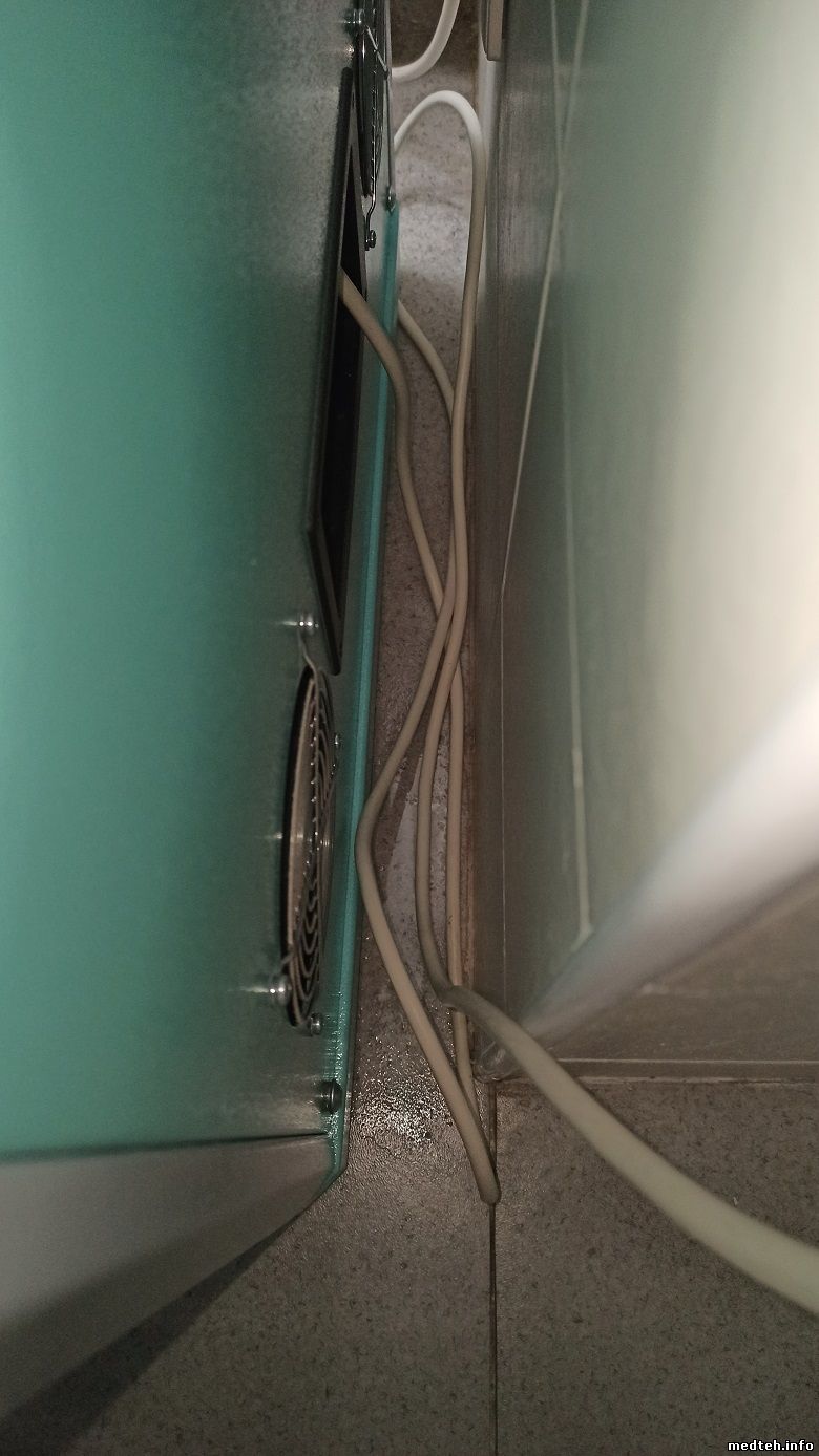

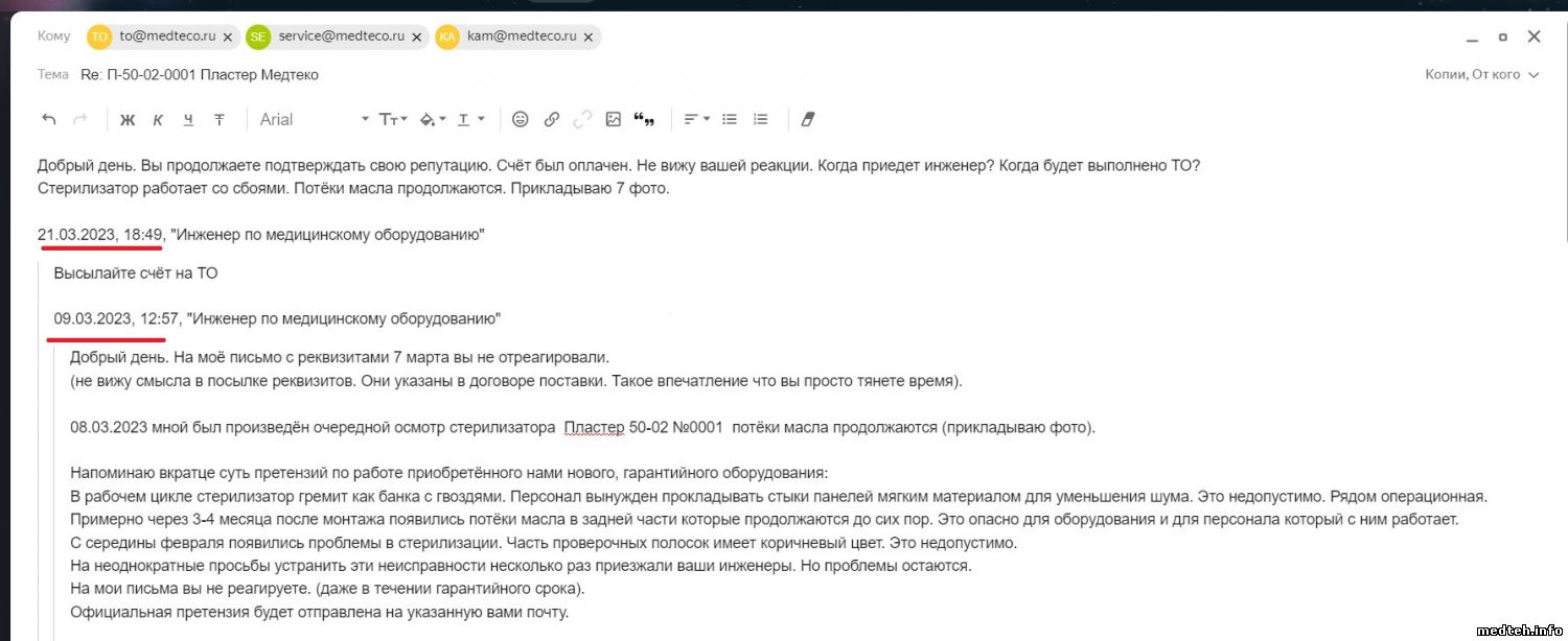

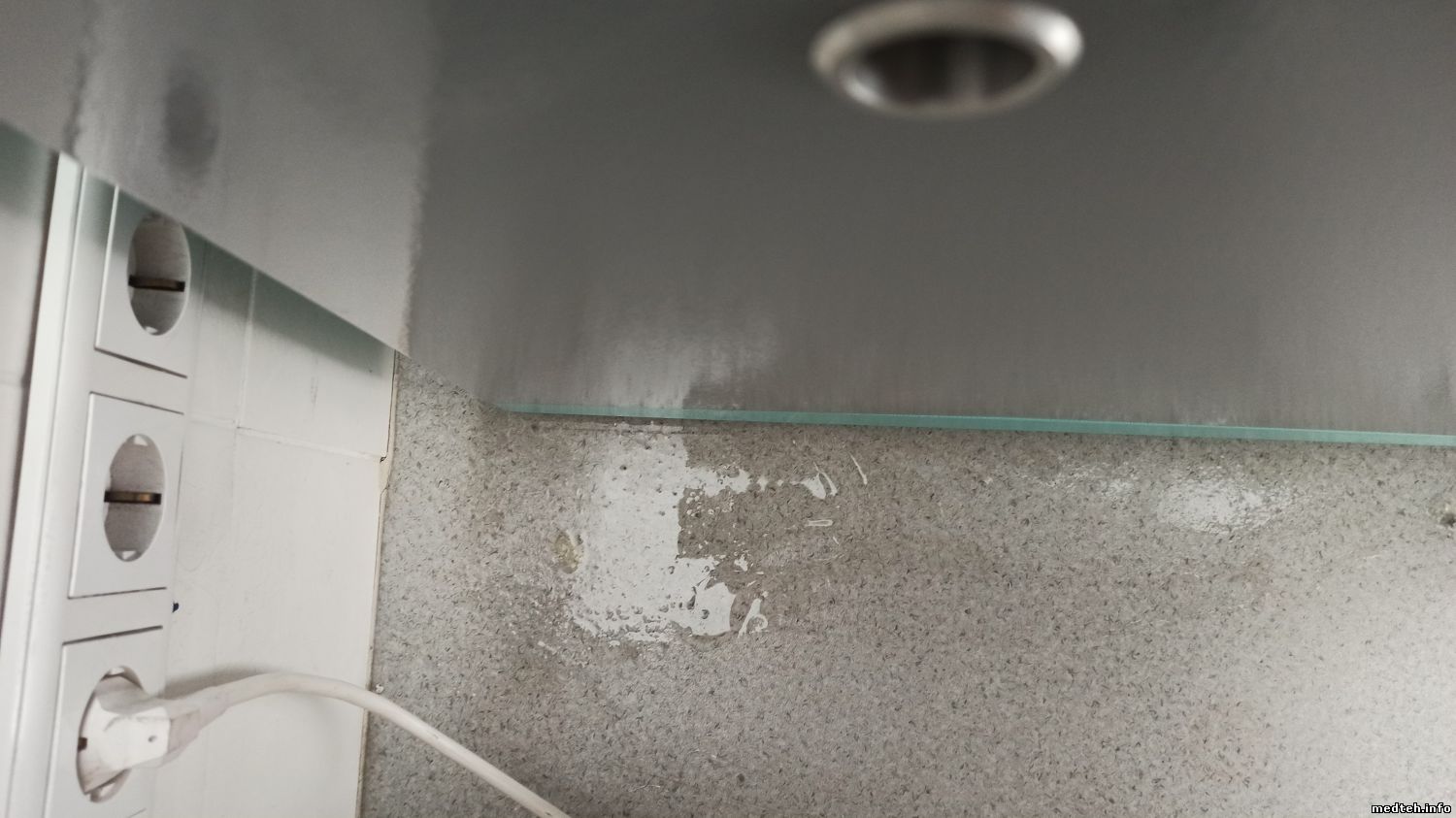

РемБазаДата: Пятница, 07.Апр.2023, 12:18 | Сообщение # 51
У вас сообщений: 40
Санкт Петербург
Выкладываю образец общения с сервисной службой Мед ТеКо (разработчик и изготовитель плазменных стерилизаторов Пластер), которая уже создала себе имидж.
Напоминаю вкратце суть претензий по работе приобретённого нами нового, гарантийного оборудования:
08.03.2023 мной был произведён очередной осмотр стерилизатора Пластер 50-02 №0001 потёки масла продолжаются (прикладываю фото).
В рабочем цикле стерилизатор гремит как банка с гвоздями. Персонал вынужден прокладывать стыки панелей мягким материалом для уменьшения шума. Это недопустимо. Рядом операционная.
Примерно через 3-4 месяца после монтажа появились потёки масла в задней части, которые продолжаются до сих пор. Это опасно для оборудования и для персонала, который с ним работает.
С середины февраля появились проблемы в стерилизации. Часть проверочных полосок имеет коричневый цвет. Это недопустимо.
На неоднократные просьбы устранить эти неисправности несколько раз приезжали ваши инженеры. Но проблемы остаются.
На мои письма Вы не реагируете (даже в течении гарантийного срока).
Официальная претензия будет отправлена на указанную Вами почту.
