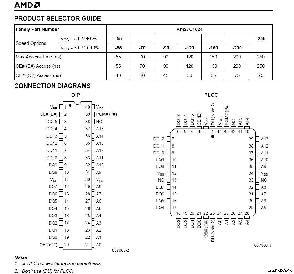

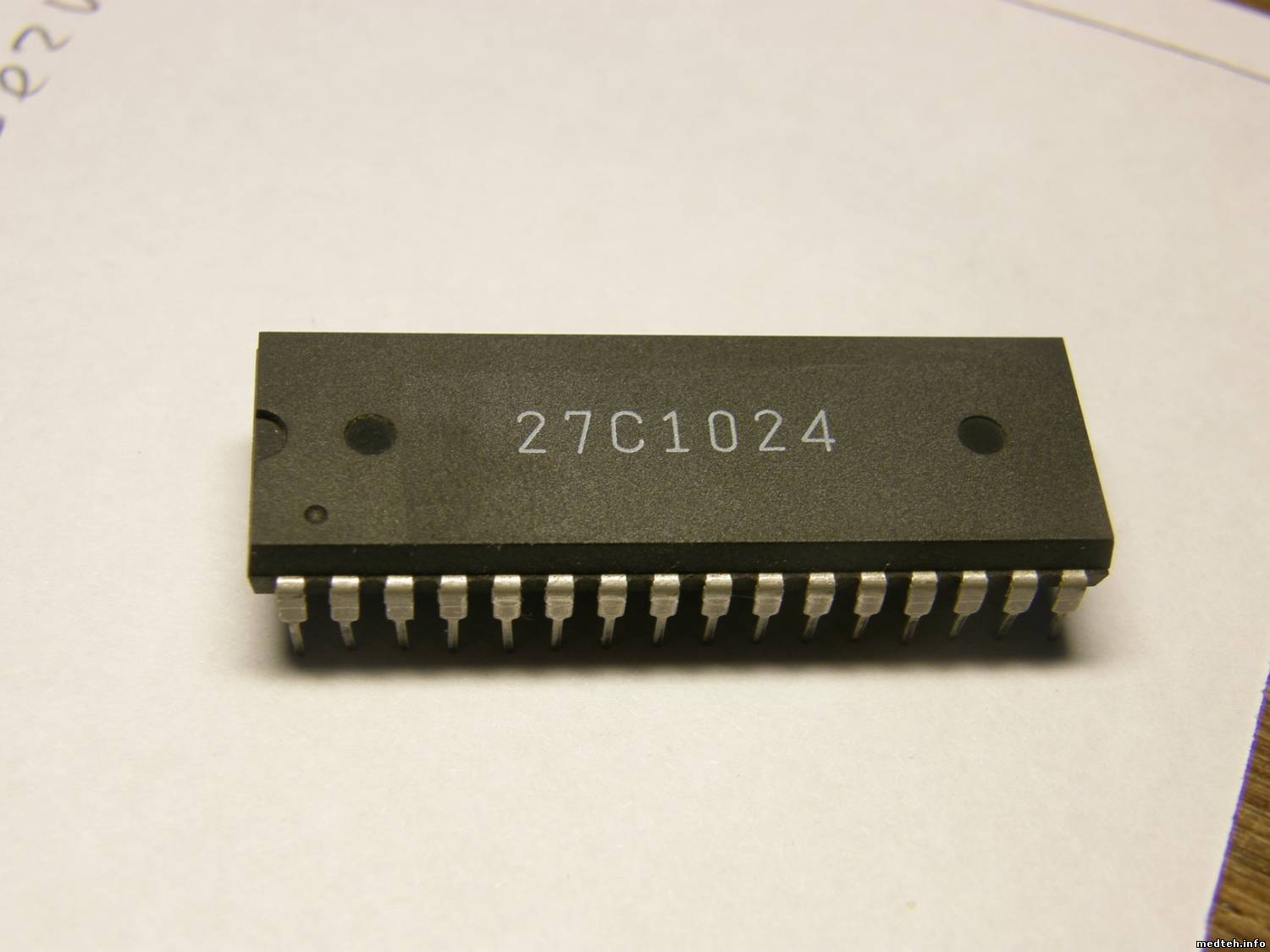

Не могу найти даташит на 27C1024 -DIP 32 ,что за зверь?

MIHSДата: Пятница, 27.Ноя.2009, 08:28 | Сообщение # 10
не имею
г.Арзамас
Quote (creyt)
DIP 32
есть только на DIP40 и PLCC 40,а на 32 нет у меня.
STarasДата: Пятница, 27.Ноя.2009, 08:38 | Сообщение # 11
16 адресов, 16 выходов - уже 32, а все остальное ?
Давай фото в студию.
MIHSДата: Пятница, 27.Ноя.2009, 08:42 | Сообщение # 12
не имею
г.Арзамас
вот наглядно посмотри wink
creytДата: Пятница, 27.Ноя.2009, 11:18 | Сообщение # 13
У вас сообщений: 546
Кузня
biggrin
у меня все диоды болят
MIHSДата: Пятница, 27.Ноя.2009, 11:21 | Сообщение # 14
не имею
г.Арзамас
ну дык ,это же перемаркированная микруха, так не одна известная фирма не маркирует.

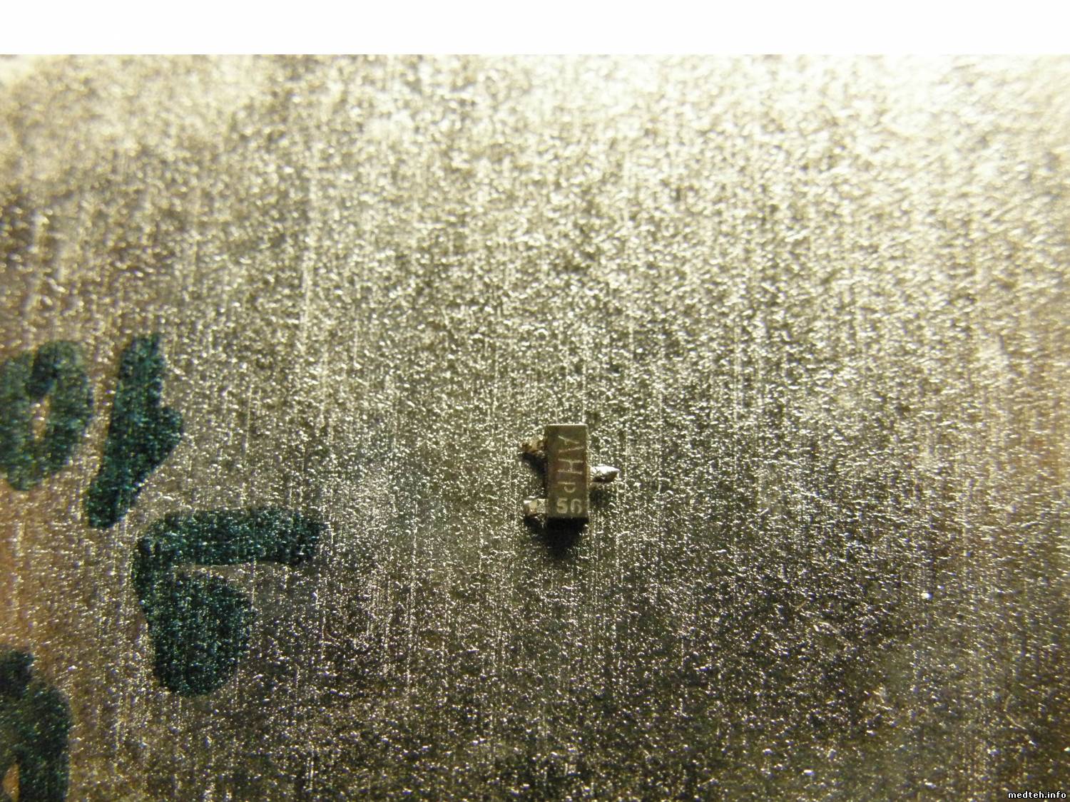

Помогите с доками на транзистор.
MIHSДата: Вторник, 26.Окт.2010, 22:02 | Сообщение # 19
не имею
г.Арзамас
creyt, это может быть как транзистор,так и 2 стабилитрона,или вот ещё
Q62702-A775.pdf (99.9 Kb)
MIHSДата: Вторник, 26.Окт.2010, 22:06 | Сообщение # 20
не имею
г.Арзамас
а в каком аппарате стоит?
или вот ещё
creytДата: Вторник, 26.Окт.2010, 22:31 | Сообщение # 21
Кузня
Блок экспонометра от момографа.
рядом есть ещё, маркировка ВНр57 звонится как pnp транзистор

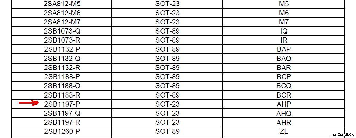

MIHSДата: Вторник, 26.Окт.2010, 22:36 | Сообщение # 22
не имею
г.Арзамас
точно утверждать не буду ну скорее всего это из серии 2SB1197K

Оказался BCX70

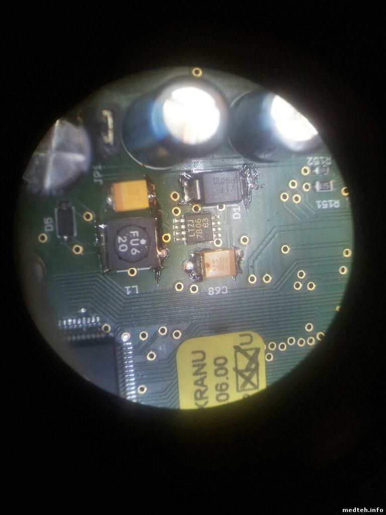

Ребята, помогите, пожалуйста!
Не могу найти даташит на шин контроллер (скорее всего), его маркировка LTZJ7B06. Фото прилагается.
Спасибо заранее unknown
veveeleДата: Четверг, 15.Янв.2015, 16:52 | Сообщение # 30
У вас сообщений: 123
Луцк
mazahaka797, я думаю это что-то китайское из этой серии 7806
SandcastleДата: Пятница, 16.Янв.2015, 20:40 | Сообщение # 31
монтажник-регулировщик
veveele, mazahaka797, по фото явно видно, что стабилизатор импульсный. Так что не китайское и не из "этой серии", а LT1767EMS8E-2.5: http://www.linear.com/product/LT1767#overview .

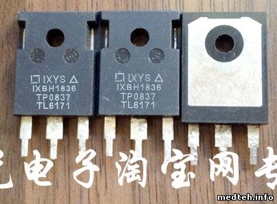

Ищу datasheet на транзистор ixbh1836.

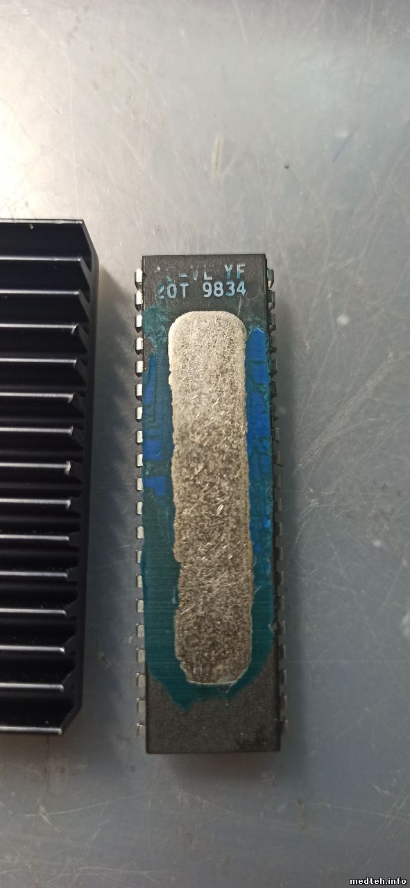

Помогите, пожалуйста. Эта микросхема - драйвер управления шаговым двигателем униполярным 5 выводов.
Прибор MICROM 340E микротом. На ней написано IC VL YF 20T 9834. Такая тема поднималась давно, но ничего информативного в ней нет.
Хотя бы даташит найти на неё.

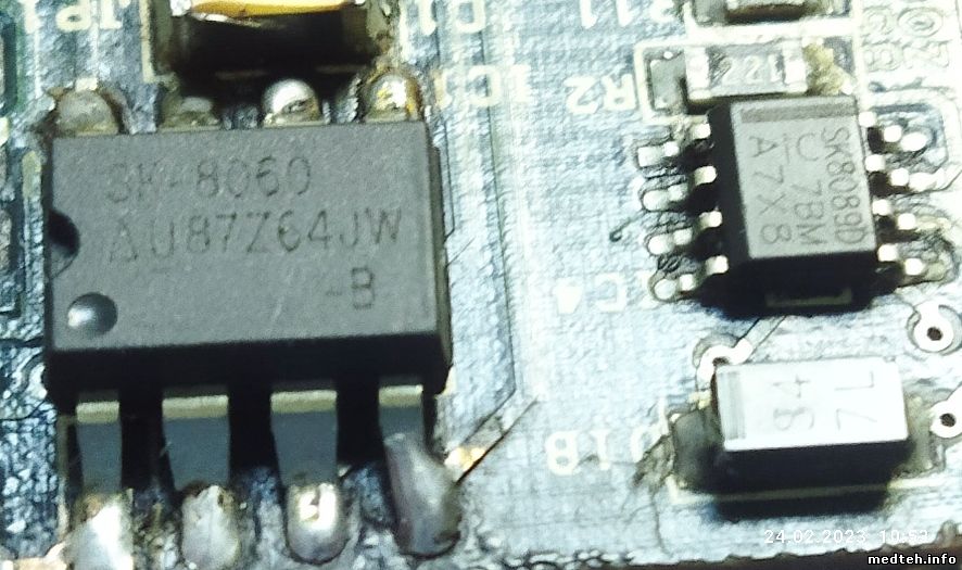

Доброго времени суток всем.
Помогите найти даташиты на SK8089D и SK8060, стоят на блоке питания монитора аппарат УЗИ Siemens Acuson X300.
