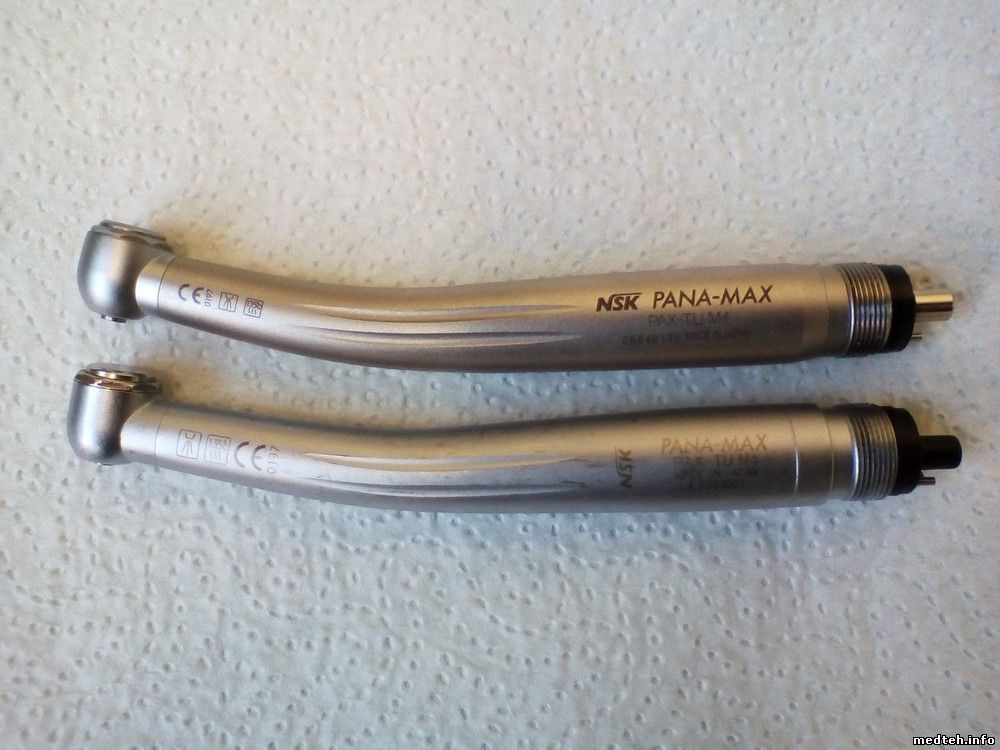

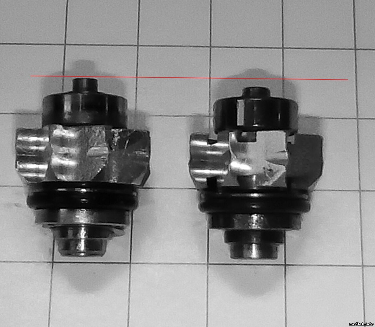

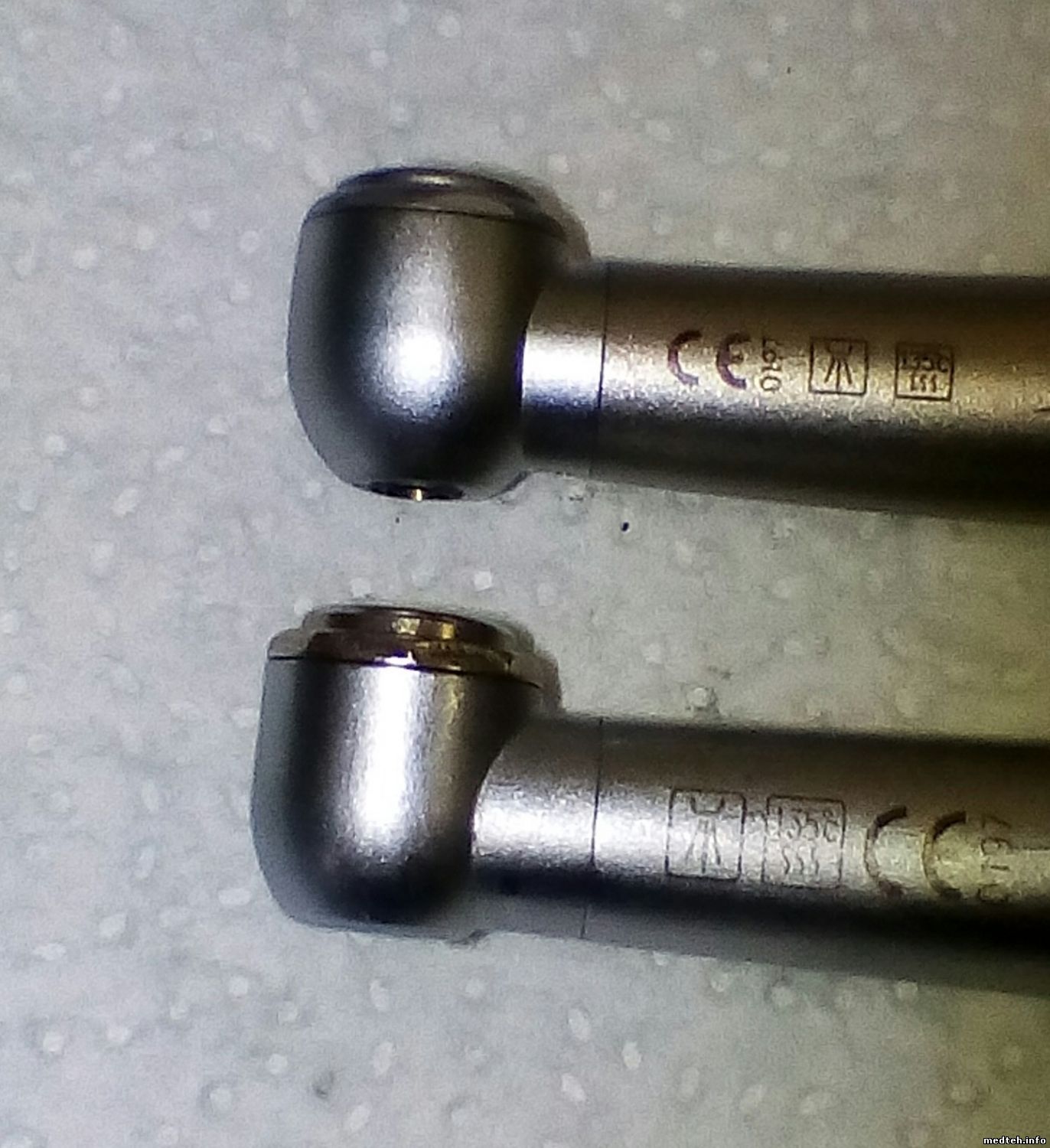

ну ни как не подходит. Вот не самая грубая подделка (других сейчас нет под рукой), немецкому ротору в ней будет "неуютно". Придётся дорабатывать напильником.
Сообщение отредактировал astra - Понедельник, 05.Мар.2018, 15:49
МастерБакуДата: Понедельник, 05.Мар.2018, 15:41 | Сообщение # 865
и что где ?
astraДата: Понедельник, 05.Мар.2018, 16:07 | Сообщение # 866
У вас сообщений: 364
и что где ?
Оригинальный наконечник сверху, а ротор справа.

Ну или как в такую "Копию" запихнуть картридж пусть даже не оригинальный, хороший, немецкий. Если они отличаются как небо и земля. unknown
viktor_evДата: Понедельник, 05.Мар.2018, 17:12 | Сообщение # 868
У вас сообщений: 648
astra,
Не нужно крайностей. Я говорил в хорошую подделку, а не во всякое барахло.

МастерБакуДата: Понедельник, 05.Мар.2018, 19:29 | Сообщение # 871
и что где ?
написал потому что не открывались картинки , сейчас открылись - видно сразу что и где .
катайских подделок и копий брендовых наконечников не бывает . даже если на картинке нарисован оригинал - получите франкиштейна. есть железки с нанесённой брендовой маркировкой . и , как правило , эти железки наихудшего качества , зачастую собранные третьими руками из готовых роторов и корпусов ( подгоняя шайбочками ) и маркированные в третьем месте . изделия китайских брендов намного лучше по качеству изготовления и комплектующими . они даже могут балансировать роторы ( если попросить ) . но и они готовы отдать наконечники без маркировки . забираете , относите в другую ханушку - там на них жгут то что вы хотите ( машинка стоит копейки ) .
