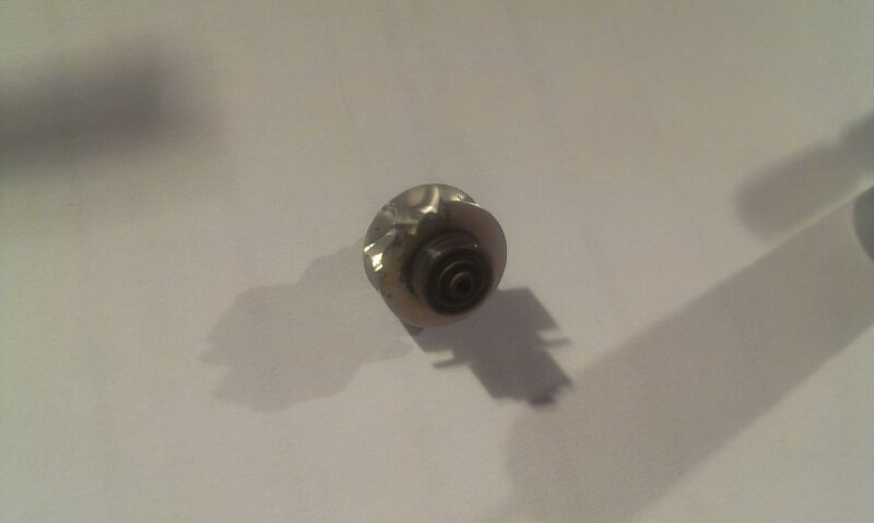

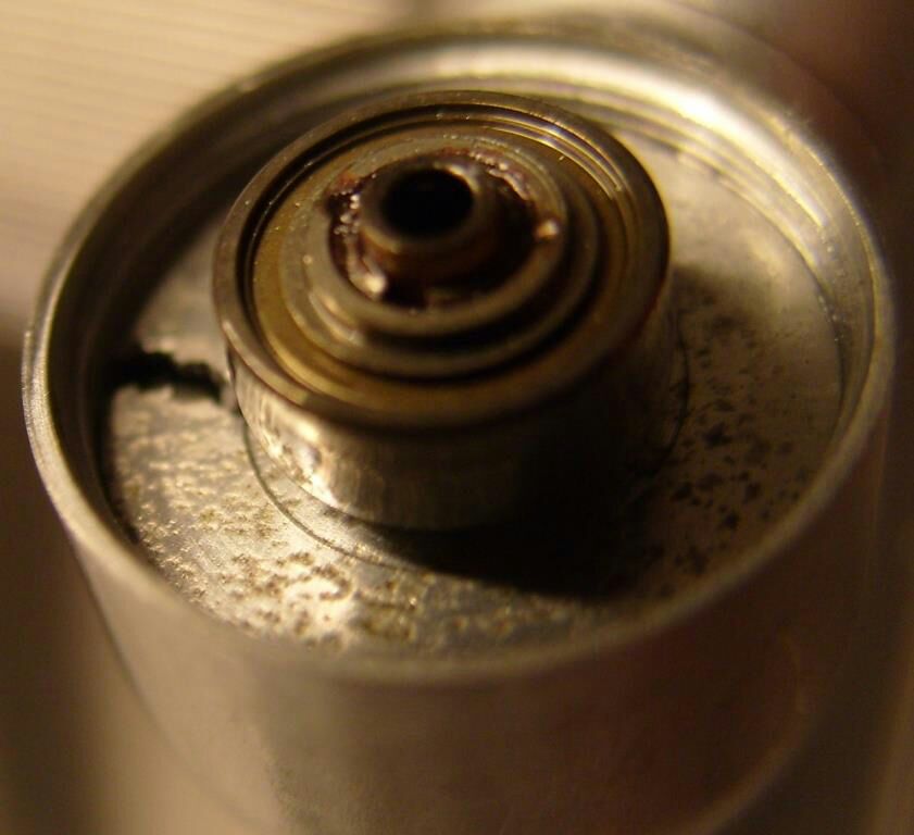

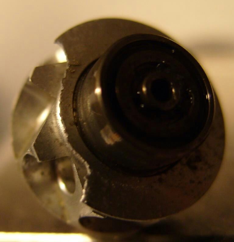

МастерБакуДата: Четверг, 22.Май.2014, 15:52 | Сообщение # 64
Как такое может быть? Фото не мое.
1prohindeiДата: Четверг, 19.Июн.2014, 14:25 | Сообщение # 65
У вас сообщений: 257
Руководитель СЦ
Один из вариантов получения данного результата - превышение рабочего давления в два раза-рвёт ротор пополам. В своё время случалось с турбинами Chirator401 на установках Chiradent 654. Здесь же изображение аналогично убитого "китайца". Кстати, делали мы замеры скорости вращения роторов при Р=4,0 - 4,5 bar: выходило более 500 000. Претензии доктора - боры вылетают из цанги... Можно комментировать деяния "стахановцев" дальше, сколько угодно.
Сообщение отредактировал 1prohindei - Четверг, 19.Июн.2014, 14:40
МастерБакуДата: Пятница, 20.Июн.2014, 18:27 | Сообщение # 66
а следы коррозии ?
1prohindeiДата: Понедельник, 23.Июн.2014, 11:10 | Сообщение # 67
Руководитель СЦ
Тёплый туман вместо сухого рабочего воздуха в совокупности с низким качеством металла колеса и дикими скоростями вращения, вот и прогрессивная коррозия...
МастерБакуДата: Понедельник, 23.Июн.2014, 17:07 | Сообщение # 68
отпадает , это роторы от KaVo. предполагается замачивание в дезрастворе , наверно даже в уз мойке. маньяков то много.
