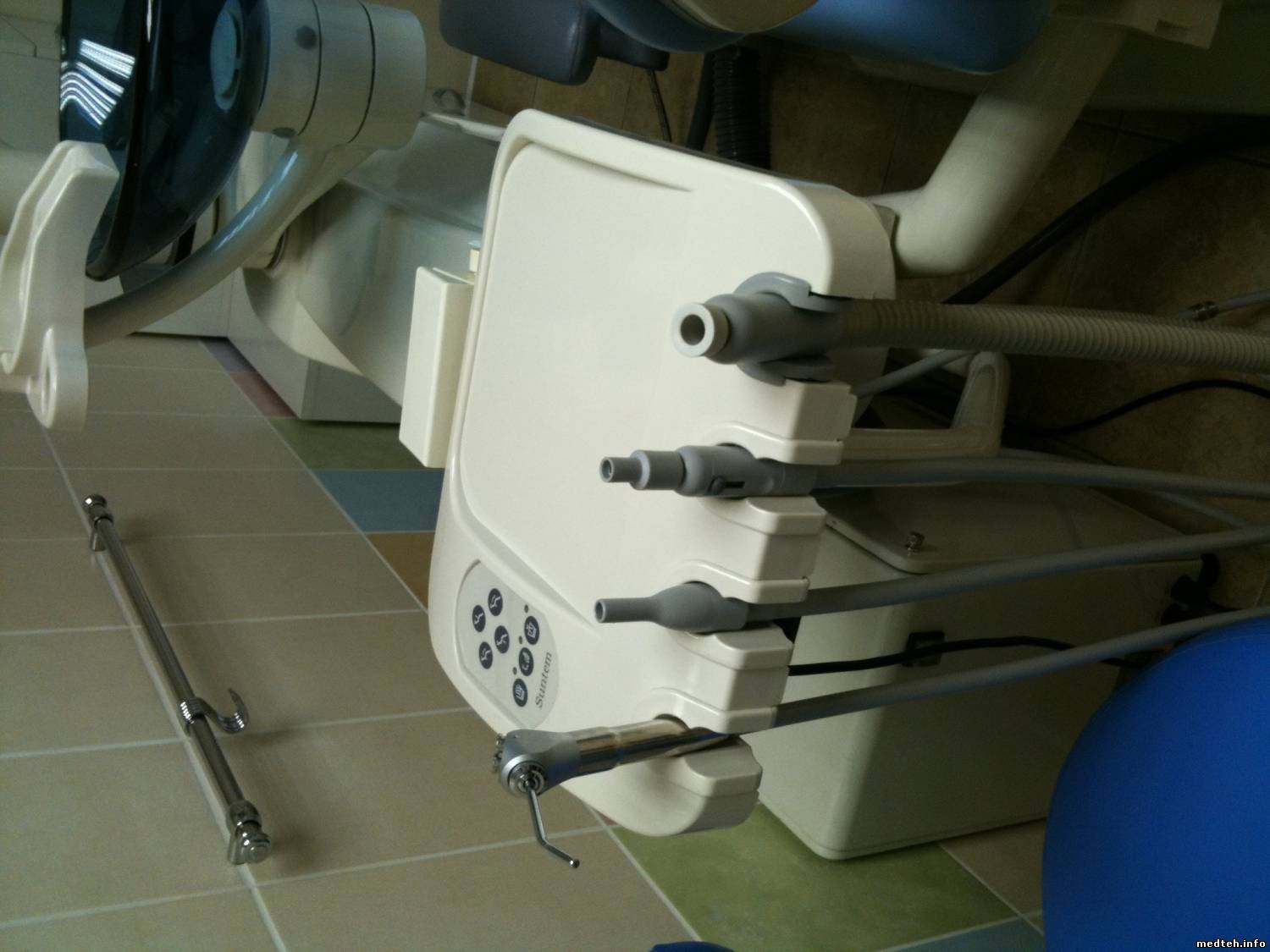

bigДата: Пятница, 21.Фев.2014, 22:39 | Сообщение # 56
У вас сообщений: 1155
А вот та самая
дешевку
, а также
Цитата art-i-k ()
Грустное зрелище
(фото 1) за три с половиной тысячи долларов США.

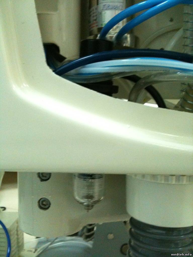

Бывает с верхним подводом (фото 2) и другим гидроблоком (фото 3).

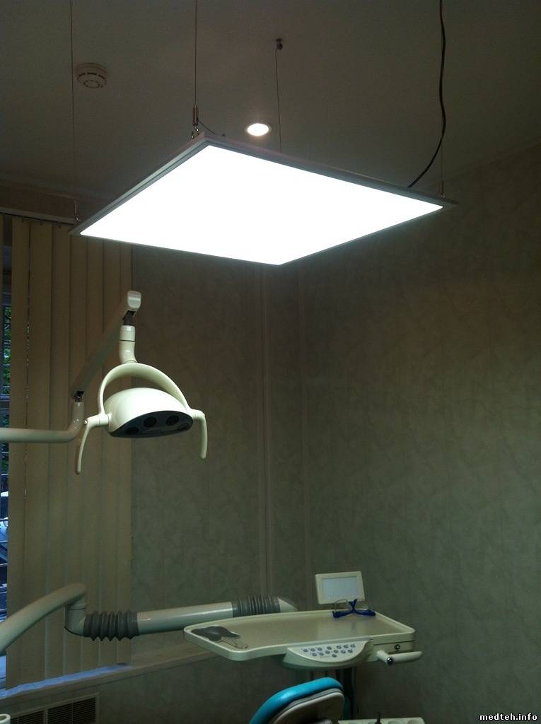

Подвешенная сверху китайская диодная панель оживляет обстановку (фото 4).

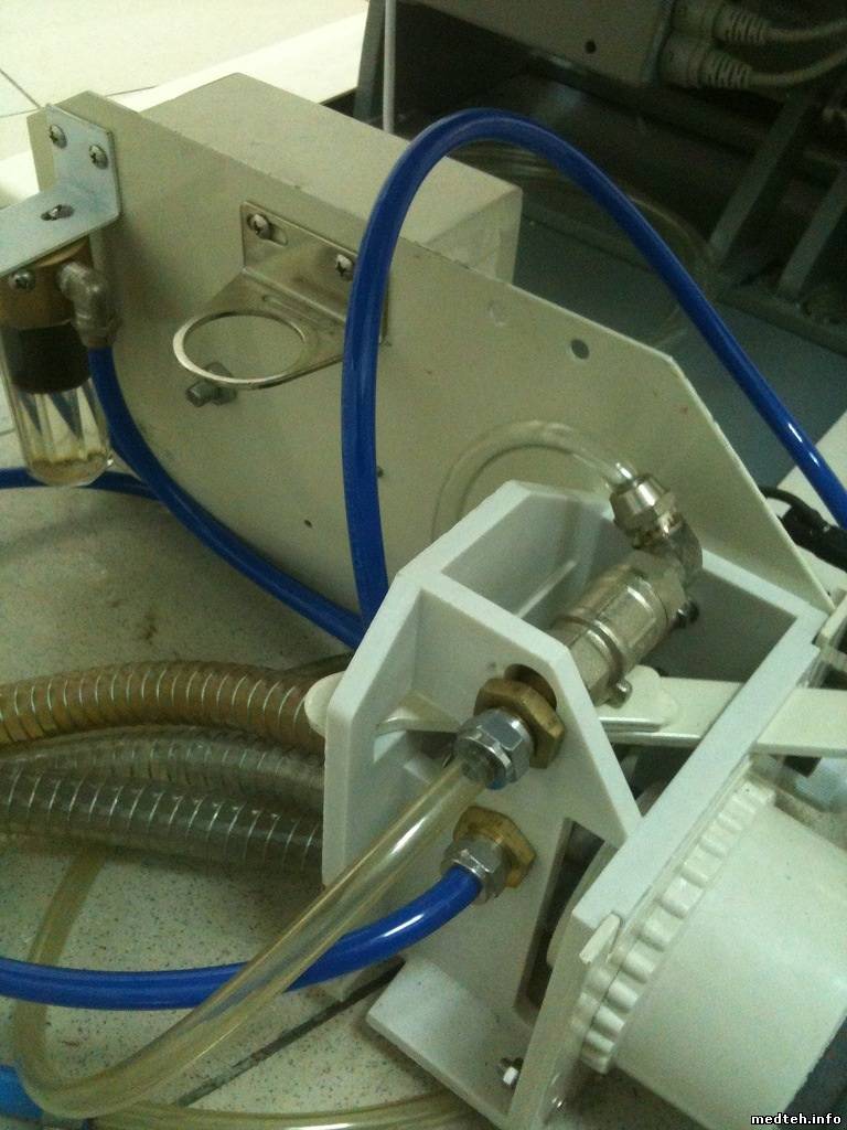

Радует наличие главного выключателя, отсекающего электропитание, воздух и воду (фото 5).
Недостатком считаю размещение фильтра-влагоотделителя под креслом ( персонал ленится поднимать кожух ), поэтому иногда переношу фильтр в гидроблок (фото 6).

МастерБакуДата: Пятница, 21.Фев.2014, 23:23 | Сообщение # 65
очень неудачный узел плевательницы, шланги наконечников сыпятся через год, ужасный светильник, короткое сиденье ,
намного лучше , но шланги наконечников - та-же история, очень неудобная система рычагов( аля сирона с8+)
одной явно маловато оптимально 3 ( у нас 120евро хорошая , но горят эл.блоки )
если не пользоваться - через полгода не повернуть. те шланги которые в канализацию через год дубеют и трескаются.
метал сильно ржавеет .

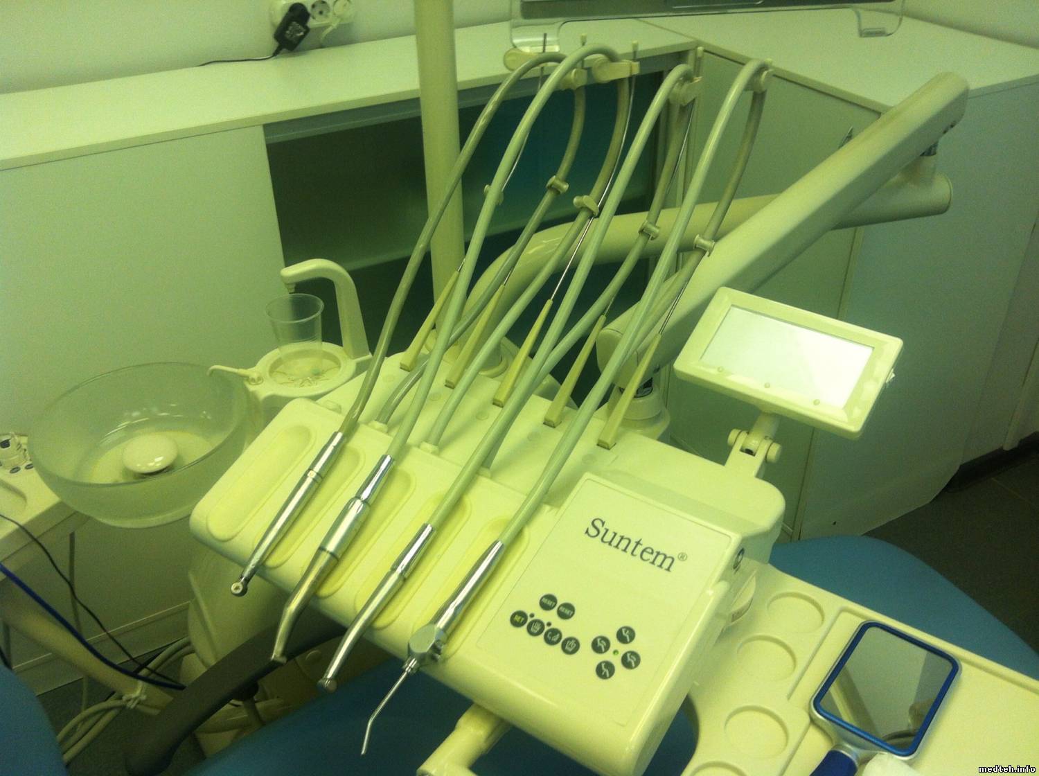

goscha-belДата: Пятница, 21.Фев.2014, 23:27 | Сообщение # 66
Suntem ее не впечатлили.
Меня тоже! Но я уже почти три года, как начал монтировать Сайгеры и чувствуется, что эта установка ЗАВОДСКАЯ и то, что они работают над её улучшением, (а не тупо штампуют).
