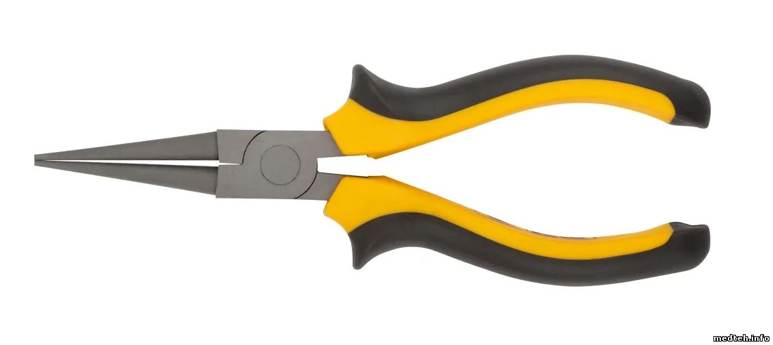

Ну, если СИЛЬНО хочется позаморачиваться, то вставляете круглогубцы в воздушные отверстия, берёте пассатижами за гильзу и вращательными движениями (туда/сюда), потихоньку вытаскиваете пластиковую часть. Если немного нагреть (без фанатизма), то будет легче.
Я ж говорю: - разломать!
Там пластик, пусть и с усилительными втулками\впаянными ершиками. Почему не поставил подменный?
Потому, что его с собой не было, а доктор попросил в конце - поправить. Процедура по сложности - как два пальца ... А тут явно на клею сидит.
Пробовал пассатижами за конец (круглой частью - аккурат в диаметр) и тянуть. Не идёт совсем. Даже не пытается крутиться.

Зачем ломать?
Я так неоднократно делал (разбирал), поэтому и написал. Не имею привычки давать советы непроверенные лично.
