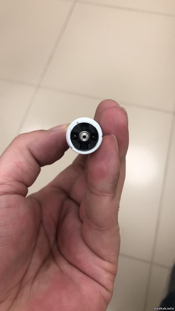

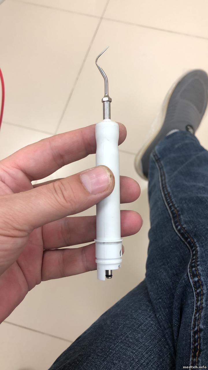

а в корпусе с синей вставкой точно должна быть металлическая штука ?
Yulana34Дата: Понедельник, 25.Фев.2019, 17:32 | Сообщение # 42
Терзают меня смутные сомненья, что ось была отломана и это своего рода удлинитель который сделал дядя Вася.
bektyishДата: Понедельник, 25.Фев.2019, 17:43 | Сообщение # 43
Возможен и другой вариант - http://www.medteh.info/forum/35-17479-1
Spawn33rusДата: Вторник, 26.Фев.2019, 11:04 | Сообщение # 44
Владимир
МастерБаку, да она же и вкручивается по резьбе и как бы держит эту ручку с синей вставкой.
Yulana34, возможно, но там внутри есть резьба!
bektyish, можно поподробней про такую замену, а то в статье по ссылке не понятно описан конечный результат (Работает или нет)?

Yulana34Дата: Вторник, 26.Фев.2019, 12:15 | Сообщение # 45
Spawn33rus,
По-моему, шлиц под ключ должен находится миллиметрах в 5-ти от края. 100%, что насадка не должна вкручиваться в переходник. Это по-моему КОЛХОЗ какого-то местного кулибина.

1prohindeiДата: Вторник, 26.Фев.2019, 15:15 | Сообщение # 46
У вас сообщений: 257
Руководитель СЦ
Наконечнику лет 15, первый выпуск, был вскрыт, сердечник повреждён, чехол не родной (этот для второго выпуска), в нём торчит съёмная насадка-эндочак…
Этот чехол работает как ключ на старого типа насадки, под шестигранник, продавались вместе с насадками, с указанием типа на корпусе.
Ищи чехол оригинальный или меняй на новый KIT - наконечник с чехлами и ключом (третий выпуск).
Стоит денег.
Но после замены вполне возможно потребуется настройка мощности, по методике Amdent
Не удивительно - нужно знать материальную часть)
Если бы стерилизовали в автоклаве - вопрос возник бы значительно раньше!

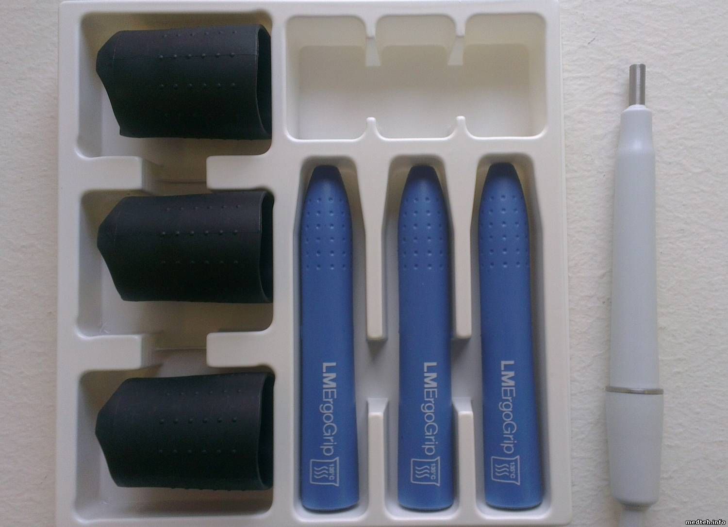

Вот этот скалер,что на фото в 22 сообщении.Чехлов нет и насадок.Наверно уже не выпускают.
seabee, с.20
bektyishДата: Пятница, 11.Сен.2020, 06:37 | Сообщение # 53
http://eurmed.ru/catalog...._Amdent
https://stomshop.pro/lm-en-10 и тд Чехол - это те 3-и "трубки", что слева от наконечника на снимке.

LM-ErgoGrip Basic силиконовая,наверно такое название(цена как пол скалера).Но вроде все только с подсветкой.А у меня 7 скалеров и все без чехлов.Каталог нашел.

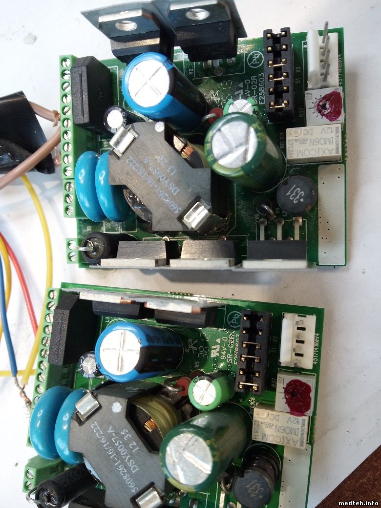

seabeeДата: Вторник, 26.Янв.2021, 07:28 | Сообщение # 56
У вас сообщений: 1319

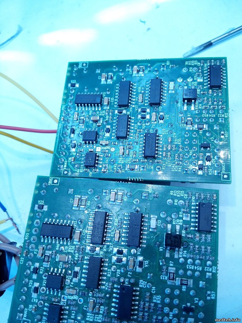

Сейчас смотрим LM ProPower LED C и ProPower LED B. Маркировка плат одинаковая, но в первом регулировка напряжением, во втором регулировка сопротивлением. На вид совершенно одинаковые и звонятся одинаково. Но плата Led B не работает. Кто-то накосячил.
SSUДата: Вторник, 26.Янв.2021, 20:10 | Сообщение # 57
У вас сообщений: 373
ужгород
seabee,
Попробуй по другому её запитать, исключив пневмовключатель. На первый контакт +32, на восьмой - ноль.
seabeeДата: Среда, 27.Янв.2021, 06:06 | Сообщение # 58
Не, на выходе ноль. Поставлю вместо неё built-in 9f, но у неё мощность меньше.

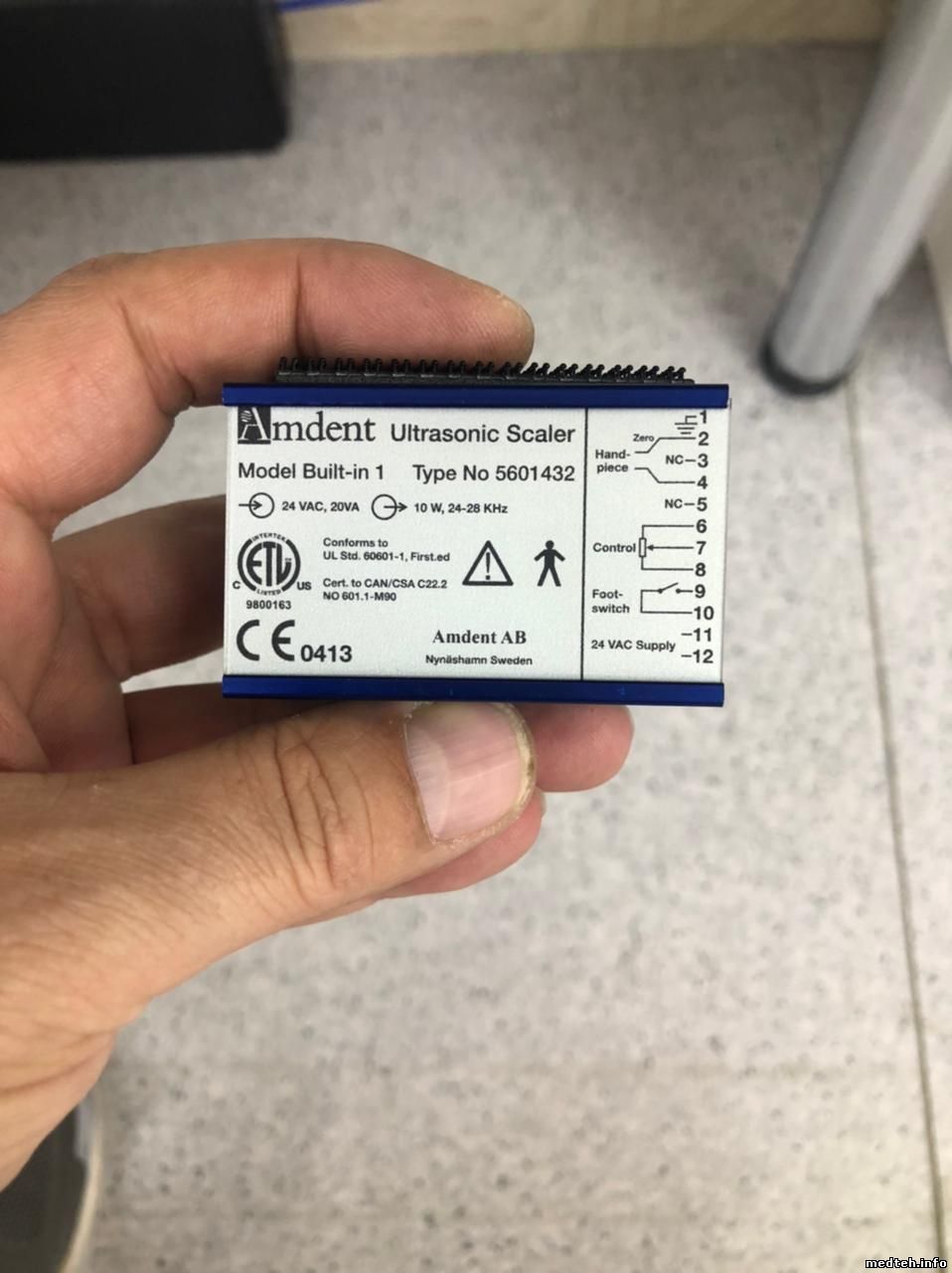

DimitroДата: Среда, 13.Апр.2022, 15:03 | Сообщение # 60
Квалификация средняя
Актау
Доброе время суток.
Подскажите, Amdent Built-in 1
Питание 24в поступает (сгорел предохранитель)
Между 2 и 4 пином ( наконечник) сопротивление 2,8 ома без самого скалера. Нормально это или нет ?
На саму ручку идет 2 провода и в самой ручке 2 пина всего (2 и 4 пин с блока)
1 из них звонится на сам наконечник железный. Нормально это или нет ?
Сообщение отредактировал Dimitro - Среда, 13.Апр.2022, 15:08
WitemonahДата: Пятница, 15.Апр.2022, 10:57 | Сообщение # 61
У вас сообщений: 75
Гомель
Если сгорел предохранитель, что то с рукояткой
