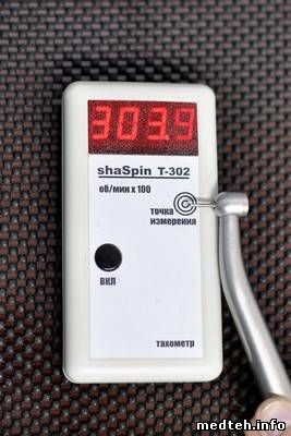

сам собрал ? или купил ireful ? а тахометр какой? датчик вибрации есть ? и что у него на выходе? а датчик освещённости ? а шумомер?
а камера для измерения шума ?

конечно сам собрал!!! Он универсальный. я имею в виду и для скейлеров и для всех(почти) моторов. Для диагностики, я имею в виду. У нас оборонный завод не далеко. там отдельчик хитрый. я им заказы даю и комлетующие - они собирают. И тахометры и ключи тоже.

Не успел сегодня... Завтра. Я пришлю фотографию тахометра. Датчик считывает скорость вращения магнитного бора. Очень удобная вещь. Я как экспресс тест использую на вызовах.

Цитата (МастерБаку)
мне хватает измерить давление и проверить состояние ротора.
с тахометром манометр не нужен(так сказать для ленивых). в идеале ставлю nskвский манометр(с 4 манометрами) и тахометр. Очень показательно для врачей. Всё очевидно.

Если очень тороплюсь и экспресс диагностика "вприципе" вполне хватает показать, что работает установка правильно или нет. Не всегда манометр под рукой. А тахометр у меня всегда с собой. Стоит 15000.
