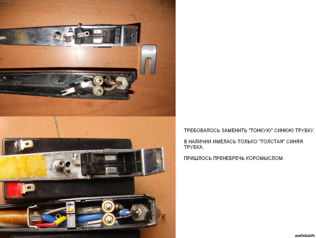

Quote (FF2F)
Это конструктивно доработанный пистолет "С защитой от айболита"
Позвольте не согласиться.
Предполагаю, причина отсутствия коромысла - недостаток свободного места ( смотри фото ).
Признаю, мои предыдущие версии ( с "кусочками") были ошибочны. Причина - недостаток информации, отсутствие у Вашего покорного слуги способности видеть через предметы ("толстая" синяя трубка).

Quote (big)
rofl
Ну что мне Вам на это ответить?
Вы можете обратить внимание на разную конфигурацию кнопок, которая решает проблему
Quote (big)
Толстая синяя трубка -штатного диаметра
Quote (big)
авторы словацких стомустановок - большие выдумщики и оригиналы
должна проходить
под клаппаном-там достаточно места.
Вы можете не согласиться, но Ваше 2-х часовое ночное размышление и очередное несогласие неверно.
Поверьте на слово, я эксплуатирую "Хираны" с 1993 г. Две до сих пор работают.
После того, как айболит сжёг первый пистолет - я снял все коромысла и проблема была решена.
Глупый какой-то спор...

Quote (FF2F)
Тогда следующая версия. Трубка имела повреждение. Принято решение укоротить. Коромысло - "на пути". Убрали последнее.

Quote (big)
По фотографии видно, что синяя трубка лежит достаточно свободно и её вполне можно было бы сдвинуть на 5мм,
кстати ёё диаметр выбран с учётом крепления к нагревателю (накидная гайка)
Quote (big)
Насколько мне известно, кнопка воздуха имеет три положения: "воздух не идёт", "холодный воздух"
кнопка "воздух" имеет два положения: "воздух идёт" и "воздух не идёт", а за нагрев отвечает дополнительный поворотный выключатель, на котором и висит коромысло
См. выше - там всё выдно

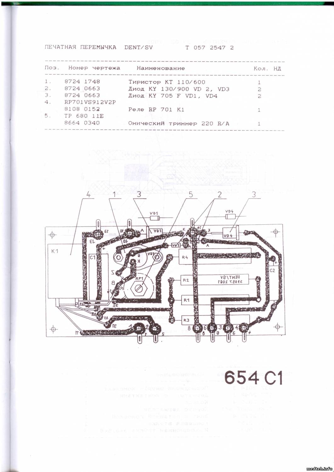

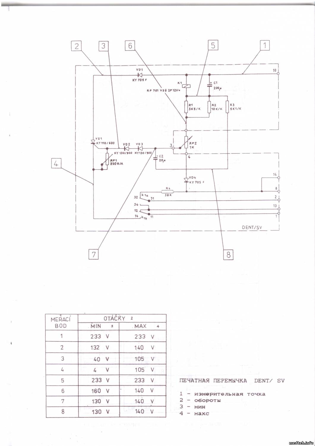

Большие Васюки
Сгорел тиристор ( симистор ) управления оборотами двигателя бор машины КТ 110/600 . Не могу определиться , чем можно заменить . Может быть кто то менял , буду рад помощи .

схема нужна:
__6541.pdf (587.4 Kb)
andrukaДата: Вторник, 16.Июл.2013, 17:32 | Сообщение # 55
У вас сообщений: 276
вот часть
Электрическая принципиальная схема 654Ц1
плата DENT/SV
Остальное выложил в файлохранилище:
Сообщение отредактировал andruka - Вторник, 16.Июл.2013, 17:52

Саянск
Да можно ку202м,н, ну или Т106-10-8.
