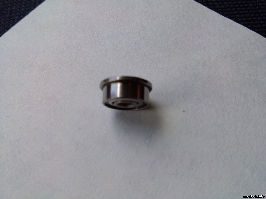

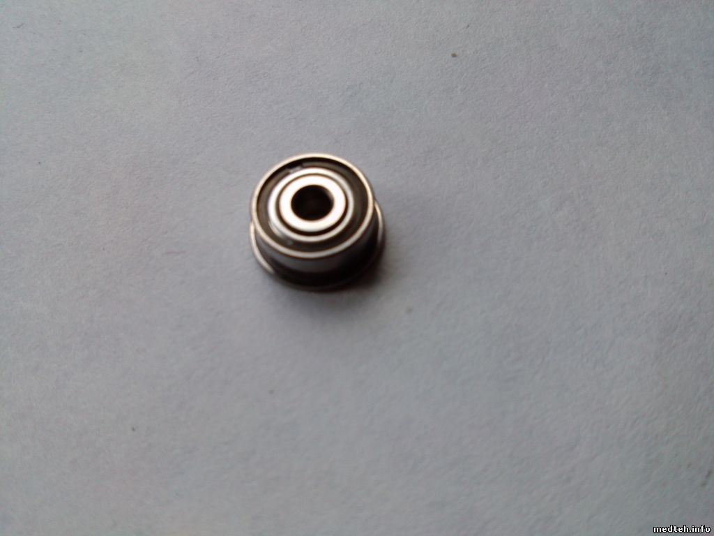

Ударили о кафель микромотор.
Посоветуйте где возможно купить подшипники к микро мотору "BienAir"
Размер- внутр. 2,5мм внешн. 8мм полочка-9мм.
