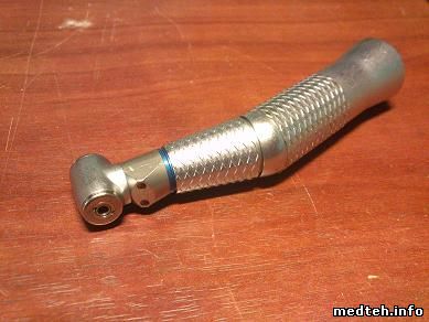

Подскажите, как разобрать наконечник CA42? Нужно снять голову, чтобы заменить подшипники.
livealiveДата: Вторник, 05.Авг.2014, 16:56 | Сообщение # 42
Ярославль
Уже разобрал: надо сдвинуть синее кольцо к микромотору, под ним 2 шурупа.

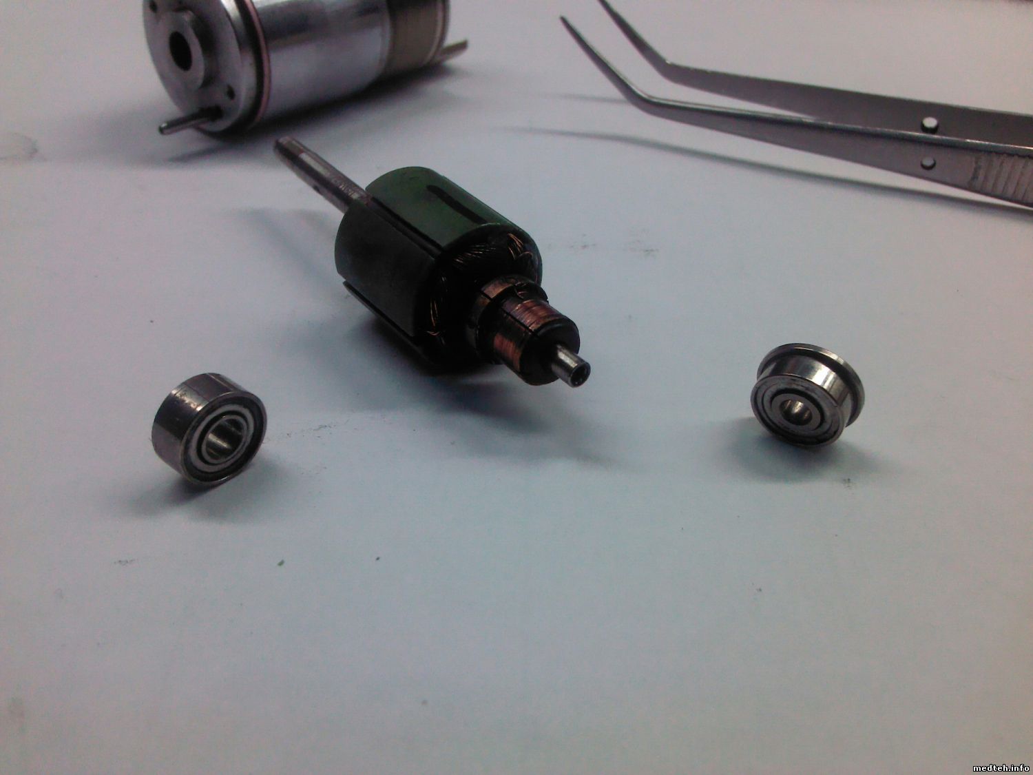

Швейцарцы рекомендуют постой способ установки усилия зажима подшипников: Смазать небольшим количеством резьбового фиксатора (они рекомендуют Локтайт) витки латунной гайки и закрутить ротор до упора. Затем отпустить его на 90 градусов против часовой стрелки. Лучше это сделать пару раз, чтобы ротор сел в посадочное положение.
Возник вопрос, как после использования резьбового фиксатора, в прошлом, в последующем наиболее безопасно снимать латунную гайку BienAir?

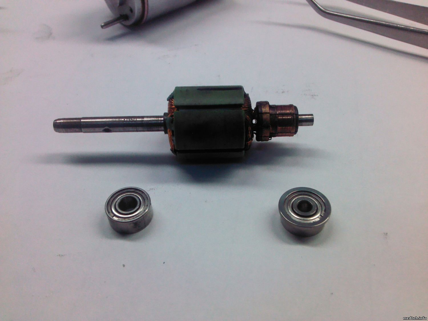

viktor_evДата: Среда, 30.Мар.2016, 16:45 | Сообщение # 62
У вас сообщений: 648
МастерБаку,
нужны щётки (желательно без золотых гвоздиков)
Я беру карбоновые щетки примерно таких же размеров. Они на много лучше оригинальных бинейровских угольных. Не так загрязняют и стирают коллектор. Пара щеток 450 руб. Правда нужно немножко стереть их по бокам и потом припаять к золотым гвоздикам.

Лучше скользят по коллектору и не так его стирают. Образуется меньше электропроводящей пыли в двигателе и на коллекторе.

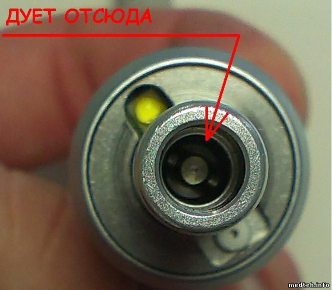

bektyishДата: Среда, 06.Апр.2016, 19:12 | Сообщение # 66
фантастика - даже если не обращать внимание на резиновую втулку , то не заметить подшипник ZZ трудно - смотрите разводку воздуха , где идёт на мотор , а где на охлаждение бора

bektyish, т.е. вы считаете что воздух спрея имеет большее давление чем воздух охлаждения ? и что нижняя гайка соединения не докручена ?

1prohindeiДата: Четверг, 07.Апр.2016, 12:42 | Сообщение # 69
У вас сообщений: 257
Руководитель СЦ
Цитата bektyish ()
фантастика
Никакой фантастики.
Всё продувается насквозь, при некоторых обстоятельствах))) с LK40IR у чудаков улетают с мотора наконечники.
Стоит обратить внимание на чистоту отверстий для выхода воздуха -
4 в детали 1500250 изделия МС2 и одно в детали 1500243 изделия ISOLITE (док. от 2008г)

bektyish, часто летят моторы от того что зажимают охлаждение из-за того что доктору поддувает .

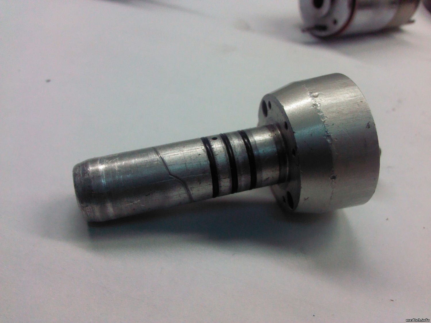

bektyishДата: Четверг, 07.Апр.2016, 17:02 | Сообщение # 71
на работе 17 моторов MC-2 - проверил не все - везде по разному , на новом моторе воздух на проход не идёт ,а на старых по разному - никто не жалуется на воздух из наконечника ( а наконечники казанские, бюджетные )
подшипники на валу стоят закрытого типа
могут и резинки уплотнения быть изношены , тогда как повезёт , что и куда будет просачиваться ( вода или воздух )

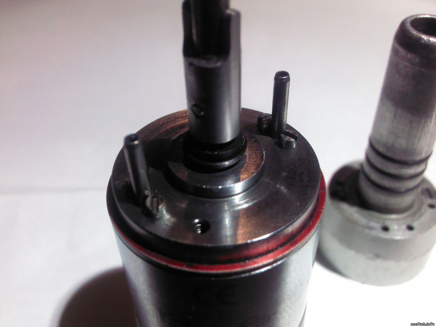

VemoДата: Пятница, 08.Апр.2016, 12:40 | Сообщение # 73
У вас сообщений: 58
Инженер по МО
ЮФО
Цитата Vemo ()
воздух охлаждения микромотора "Bien Air MC 2" выходит прям у бора углового наконечника. Доктору этот воздух мешает ("раздувает материал").
Воздух из микромотора выходит через отверстие (соединения) вала (потом проходит через наконечник(угловой) и выходит через носик (там, где бор)). Сделал вывод, что это конструктивная особенность. Немного уменьшил подачу охл.воздуха. Фото прилагаю.
bektyishДата: Пятница, 08.Апр.2016, 17:05 | Сообщение # 74
Vemo, микромотор MC-2 имеет несколько модификаций - у меня на работе MC2 IR - а у вас явно с LED - MC2 LED или MC2 Isolite 300 - отличия будут,
создаётся впечатление что всё зависит от степени износа подшипника , если придётся менять обращу внимание

VemoДата: Понедельник, 11.Апр.2016, 17:04 | Сообщение # 79
У вас сообщений: 58
Инженер по МО
ЮФО
Извините за дурацкий вопрос, но всё ли верно изображено в листовке по смазке электрического микромотора?
karta_ukhoda_za.pdf (1.86 Mb) · 3086965.jpg (75.6 Kb)
МастерБакуДата: Понедельник, 11.Апр.2016, 17:33 | Сообщение # 80
это для хирургических безщёточных (смелые ребята biggrin )
Сообщение отредактировал МастерБаку - Понедельник, 11.Апр.2016, 17:34
