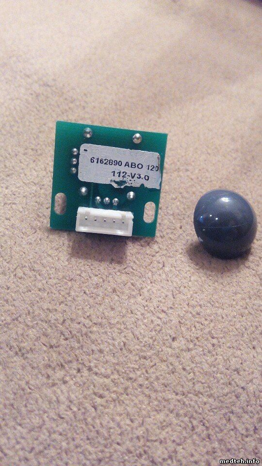

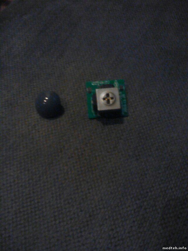

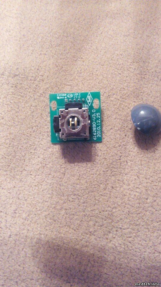

Здравствуйте подскажите кто нибудь делал джостик на этой установке, и как? Производители ответили что запчасти не поставляют.
Yulana34Дата: Воскресенье, 08.Фев.2015, 22:22 | Сообщение # 62
Forward,
Может подойдет?
http://kipia.ru/upload/Megatron/Joystick/802.PDF

ForwardДата: Воскресенье, 08.Фев.2015, 23:01 | Сообщение # 64
У вас сообщений: 83
можно попробовать, думал обойдусь легкими путями, теперь надо расспиновку моего.

attacheДата: Понедельник, 09.Фев.2015, 05:45 | Сообщение # 65
У вас сообщений: 301
Донецк-Москва
Вам будет достаточно подобрать дискретный джойстик.
Распиновка поще не бывает. Общий, CU, CD, BU, BD.
