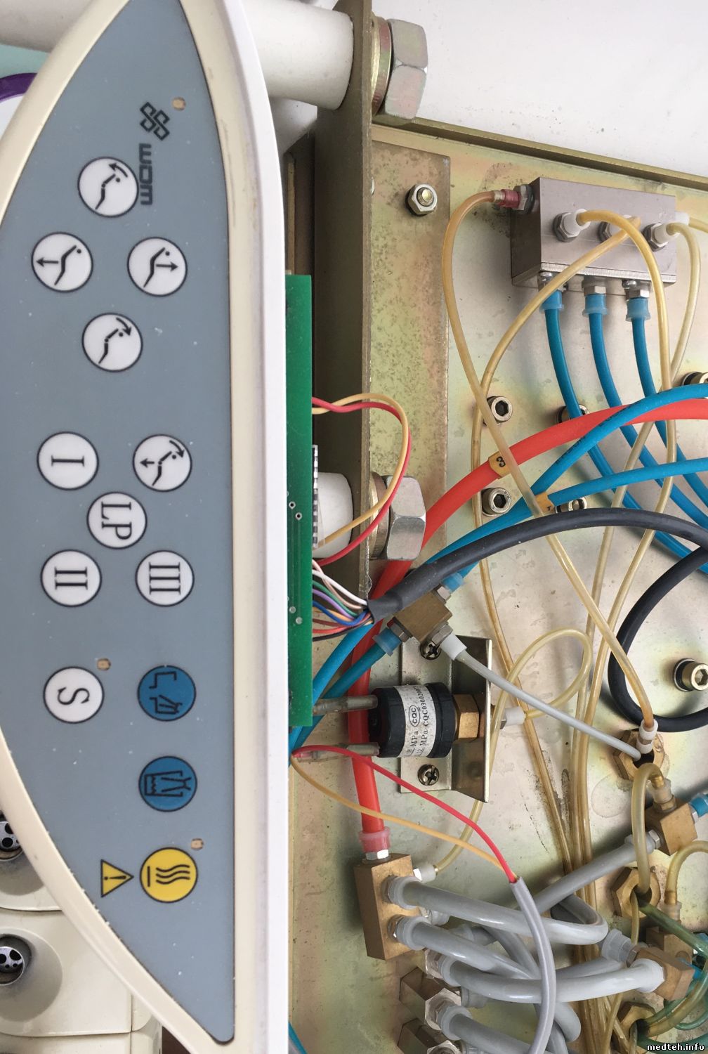

думаю подъёмник , сами не лезьте - сложно , опасно. фото внутренностей столика влача .
alexg2222Дата: Пятница, 16.Мар.2018, 15:04 | Сообщение # 42
У вас сообщений: 50
Врач

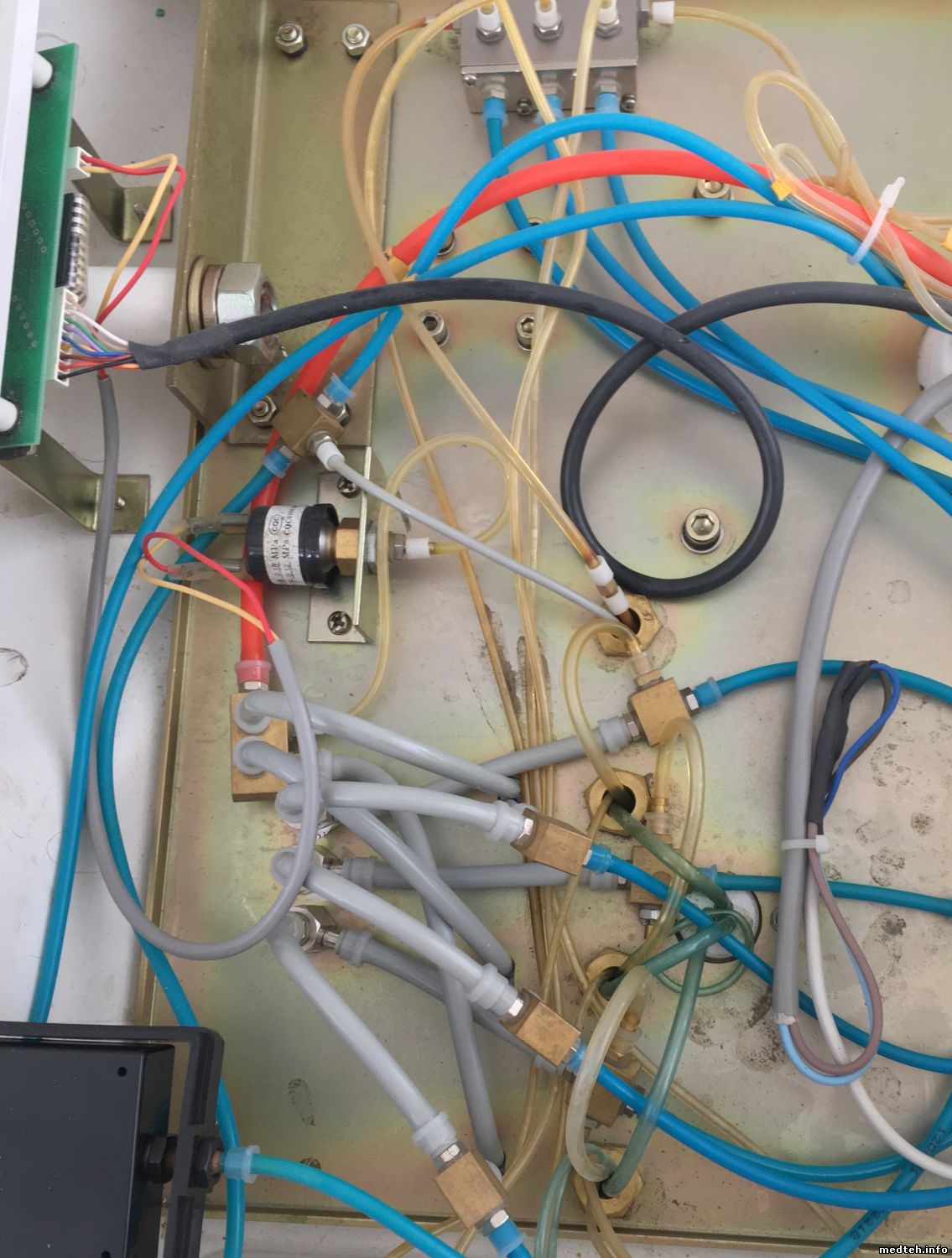

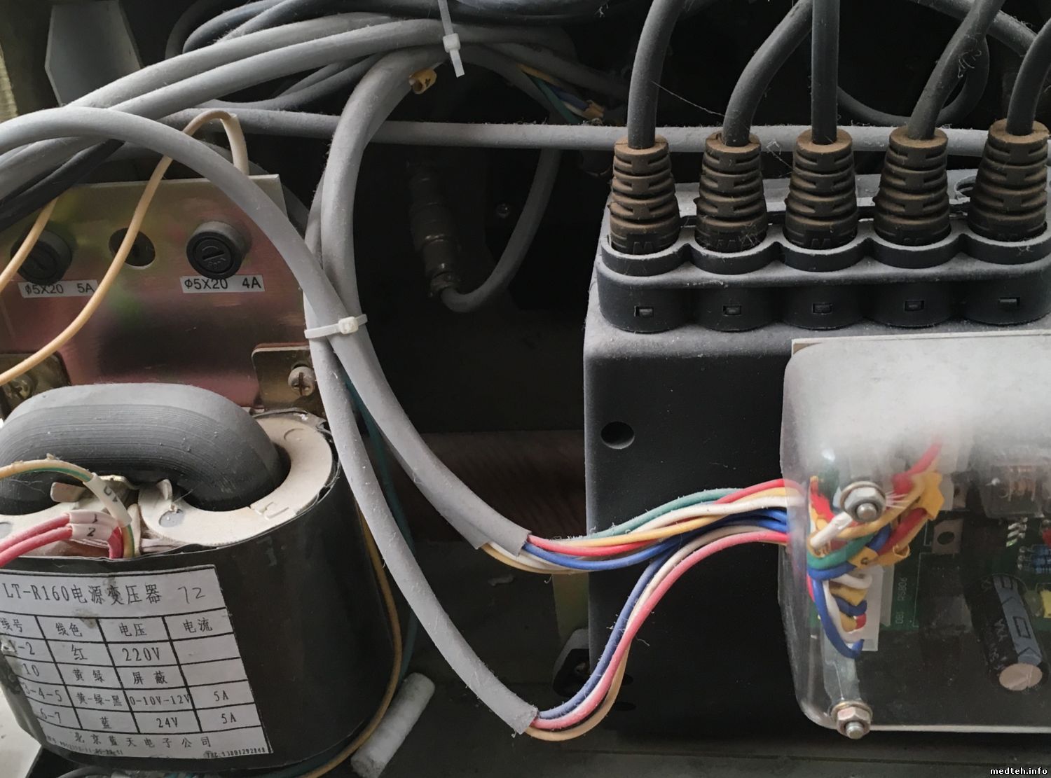

Мастеру : вот внутренности - при длительном нажатии на S кнопку - 5 пиканий, затем кресло поднимается до верха и складывается,, затем раскладываясь опускается вниз и так и остается. При нажатии на LP, поднимается спинка. Нажатие на остальные кнопки- регуляторы — кресло так же заикается. Если включено в сеть , периодически пищит, закономерности писка не заметил

Еще фото не грузятся почему то

МастерБакуДата: Пятница, 16.Мар.2018, 15:41 | Сообщение # 44
прочтите инструкцию по эксплуатации , нету - найдите в сети .
МастерБакуДата: Пятница, 16.Мар.2018, 15:45 | Сообщение # 45
через минуту выключить из сети . через 2минуты включить . я просил фото всего блока , с крышкой и без . чтобы видно было всё .

Не помогает . В столике врача только шланги и эл клапан, пульт сенсорный 15 кнопок, 3 светодиода. При нажатой S кресло опускается и двигается спинка, не поднимается; при выключенной S кресло заикается во всех направлениях. Работает только LP - поднятие и опускание спинки примерно на 25 градусов
Фото выложил выше, оказывается разрешение слишком большое было
Сообщение отредактировал alexg2222 - Пятница, 16.Мар.2018, 22:08
МастерБакуДата: Пятница, 16.Мар.2018, 22:32 | Сообщение # 49
вот это я и хотел ! там хрень с трубкой и двумя проводами .
отрежьте оба провода - заработало ? - нет , тогда закоротите оставшиеся концы (которые от платы ) не заработало ?
как думаешь, зачем она
там
Yulana34Дата: Суббота, 17.Мар.2018, 11:11 | Сообщение # 53
good rofl good rofl

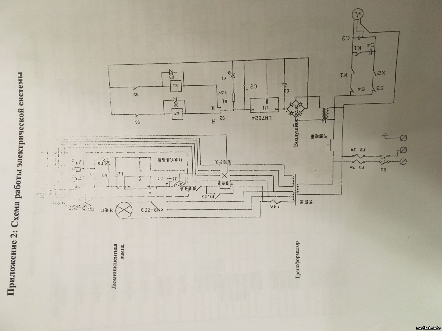

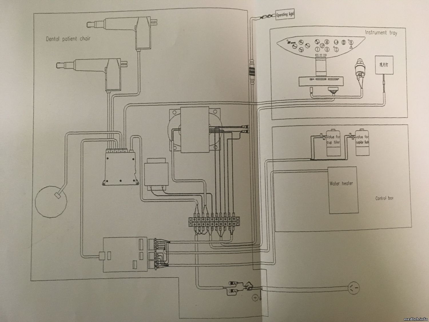

alexg2222Дата: Четверг, 22.Мар.2018, 19:46 | Сообщение # 56
У вас сообщений: 50
Врач
Мастеру : не помогла Рокада :), что еще можете посоветовать?

Релюшки все работают, при нажатой S опускается - поднимается спинка, опускается кресло, но не поднимается. При отжатой s - рывки по сантиметру, концевиков механических на кресле нет( ну или не нашли)
Yulana34Дата: Четверг, 22.Мар.2018, 20:08 | Сообщение # 58
О чуть не лоханулся, все таки замените привод. И смените тему это же не Перформер, а ВанДонг.

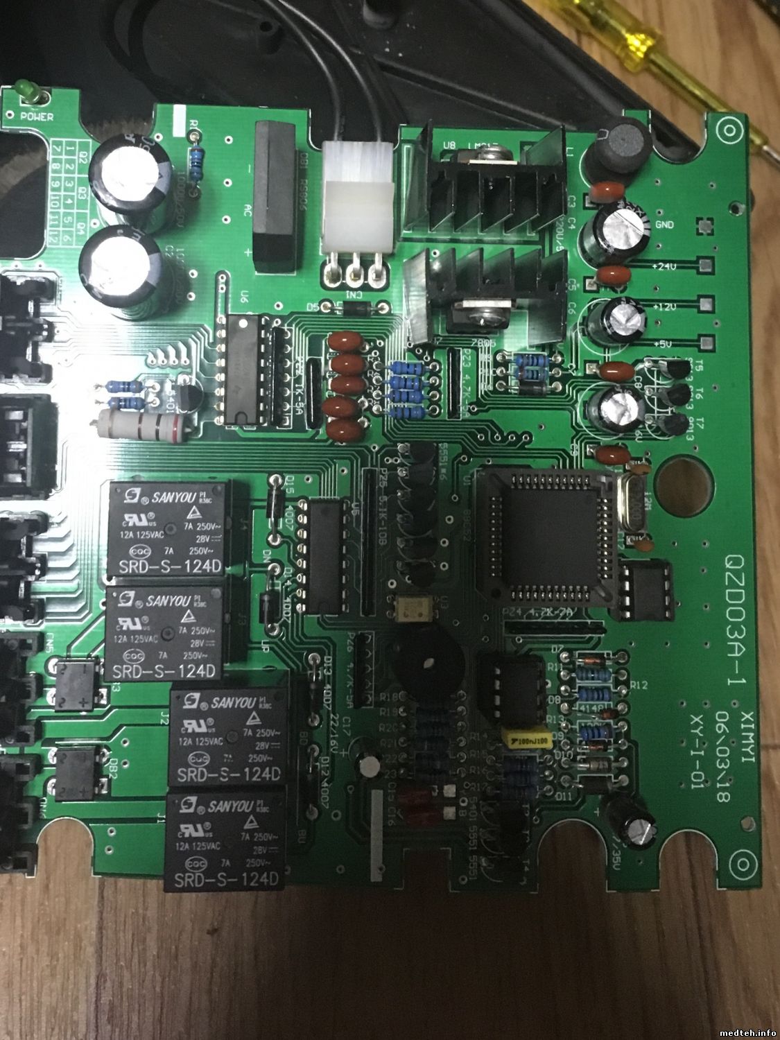

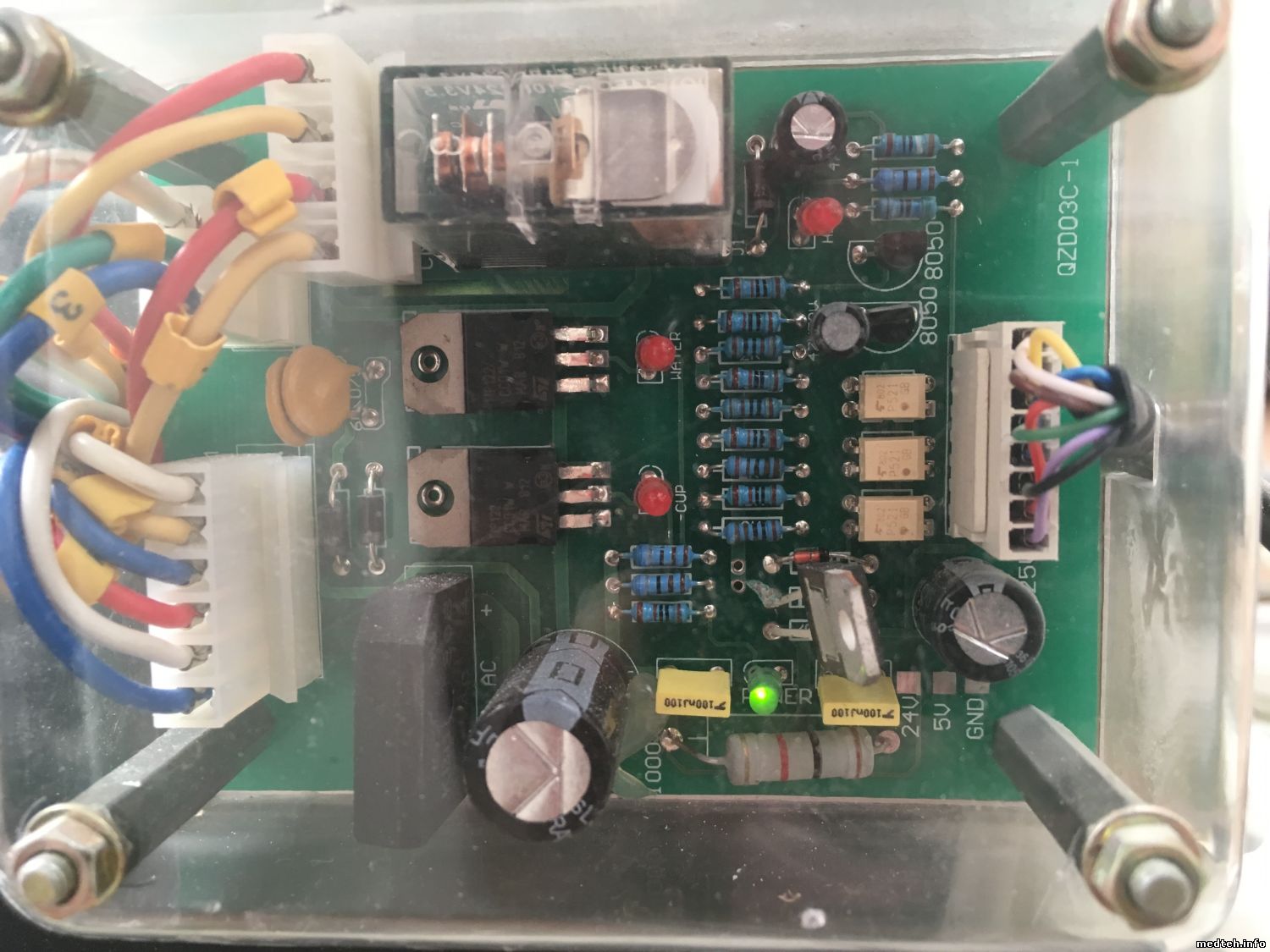

МастерБакуДата: Пятница, 23.Мар.2018, 00:20 | Сообщение # 62
когда заикается один активатор - это отвалился магнит , который нужен для подсчёта оборотов для работы системы установки кресла в преднастроенные положения ( для этого просил фото кнопок управления стола врача ) у вас оба . вероятно это плата - часть отвечающая за подсчёт и запоминание ( то что в панелях попробуйте снять и вставить ).
в принципе мастер справился - диагностика и рекомендации даны .
вариант что магнит отвалился у обоих - маловероятно , но надо проверить хотя-бы на одном ( спинка)

art-i-kДата: Пятница, 23.Мар.2018, 10:29 | Сообщение # 66
Цитата alexg2222 ()
Мастер который приехол сказал, что Наверное надо плату поменять.
обалдеть диагностика ireful Хоть какие-то замеры мультиметром делал или просто сказал?
Если КРЕНки рабочие, дабы не прибегать к концептуальным методам
заменить плату
я бы для прикола попробовал поменять свой любимый задающий кварц (насколько рассмотрел, кажется на 1,2МГц).
Хотите-пинайте, но вот внутренний голос мне по поводу его ну просто покоя не дает, ничего с собой поделать не могу.
МастерБакуДата: Пятница, 23.Мар.2018, 11:01 | Сообщение # 67
Цитата art-i-k ()
Если КРЕНки рабочие
это всё находится на плате и она не исправна , т.е. подлежит замене . ковыряние платы - это крайняя мера , на случай невозможности купить .
мой внутренний голос указывает на камень .
