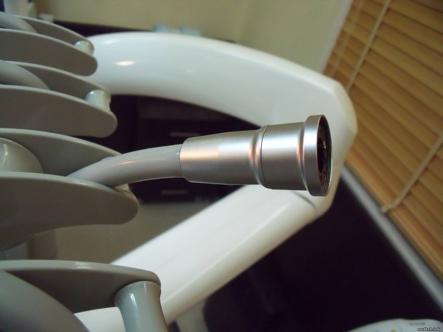

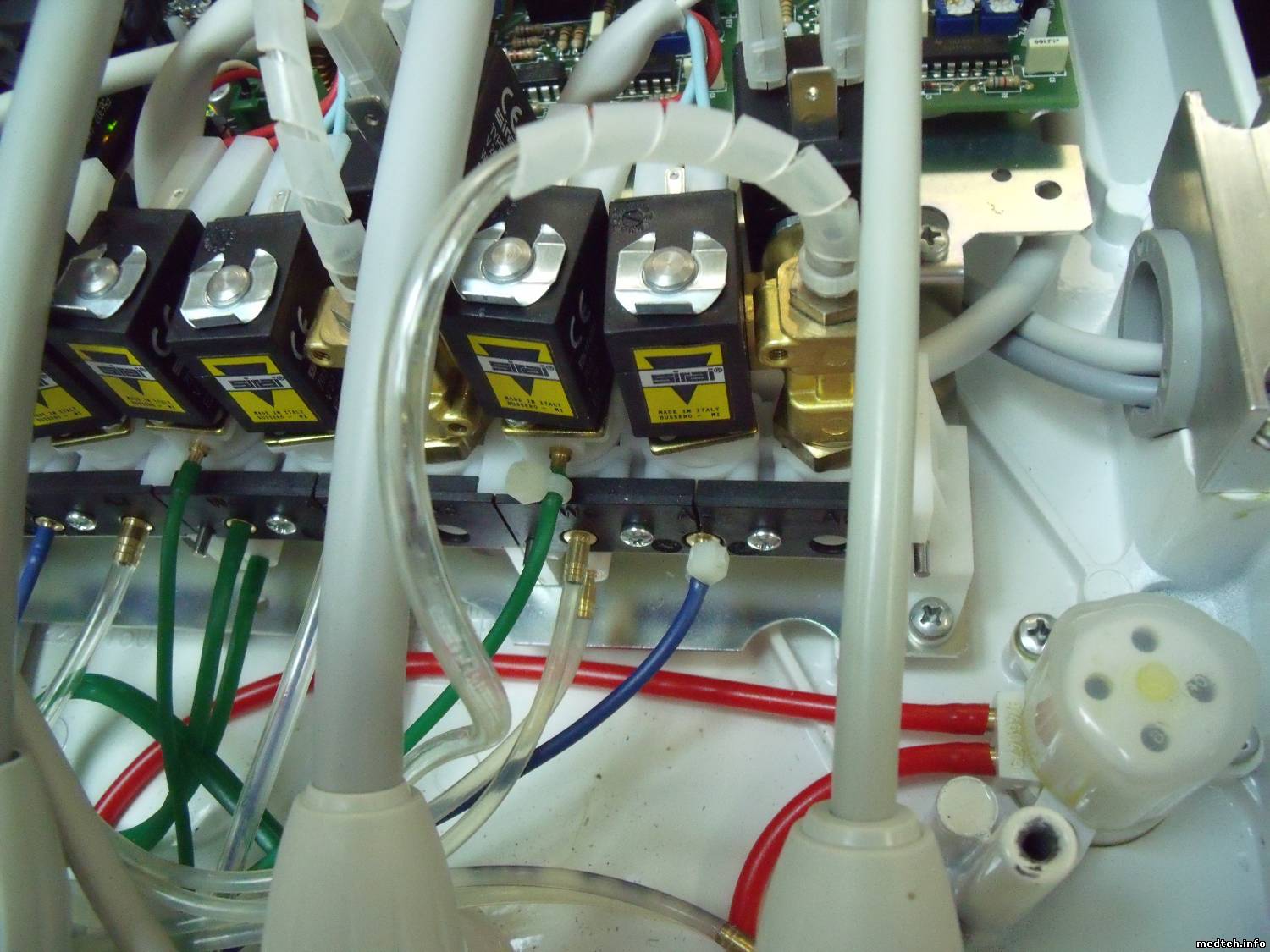

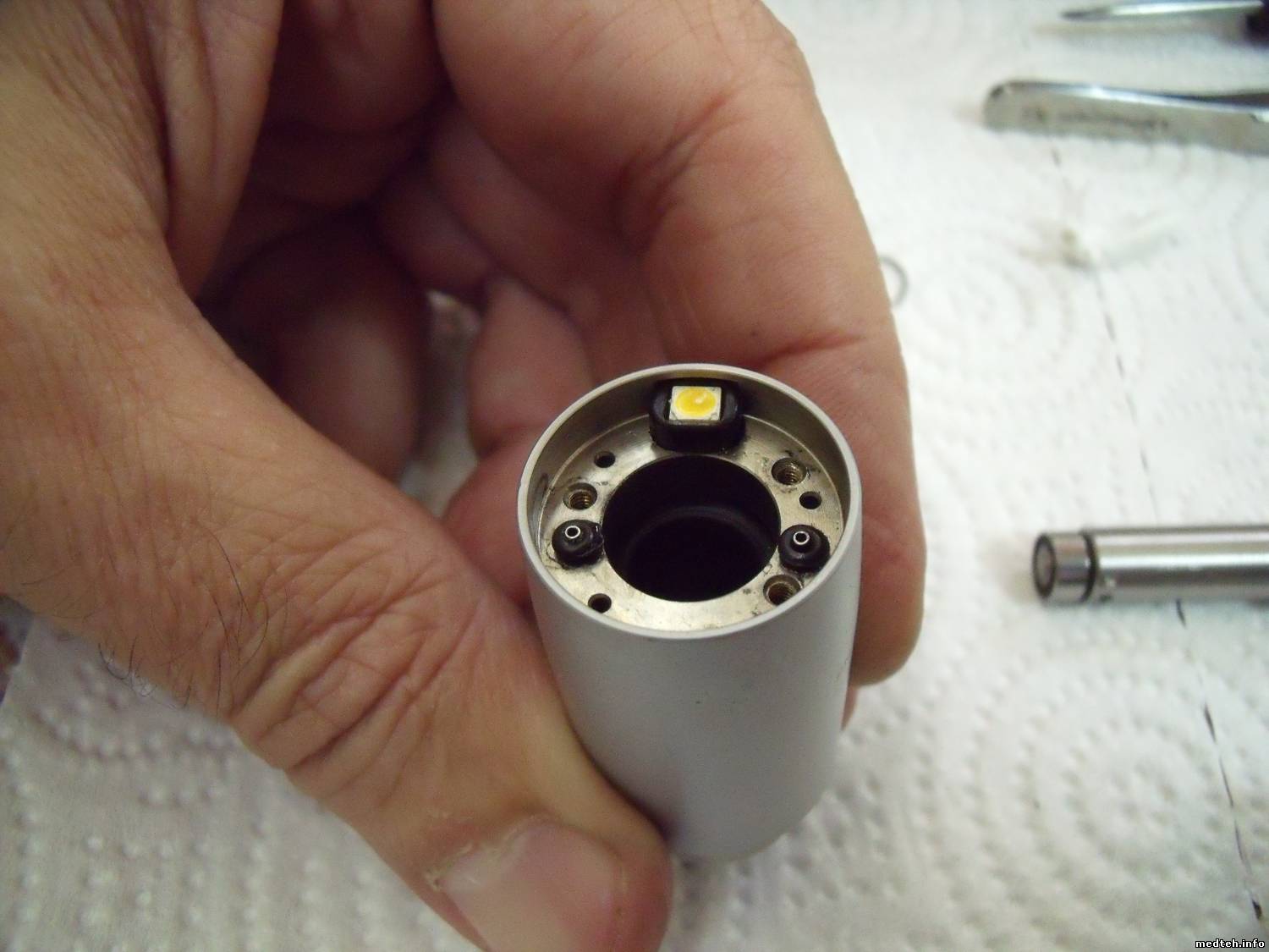

МастерБакуДата: Суббота, 20.Окт.2012, 20:00 | Сообщение # 1

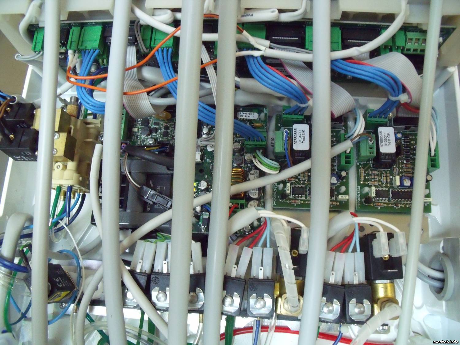

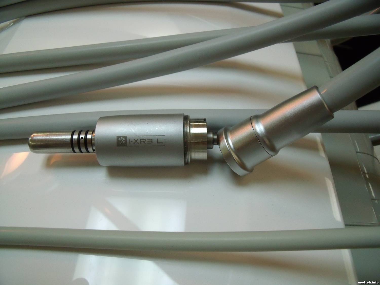

Шланг микроэлектромотора, обрыв провода подсветки. Как разобрать?
Также, меняется ли узел подсветки?
Как его извлечь?
Помогите, не хочу экспериментировать в этом кабинете.

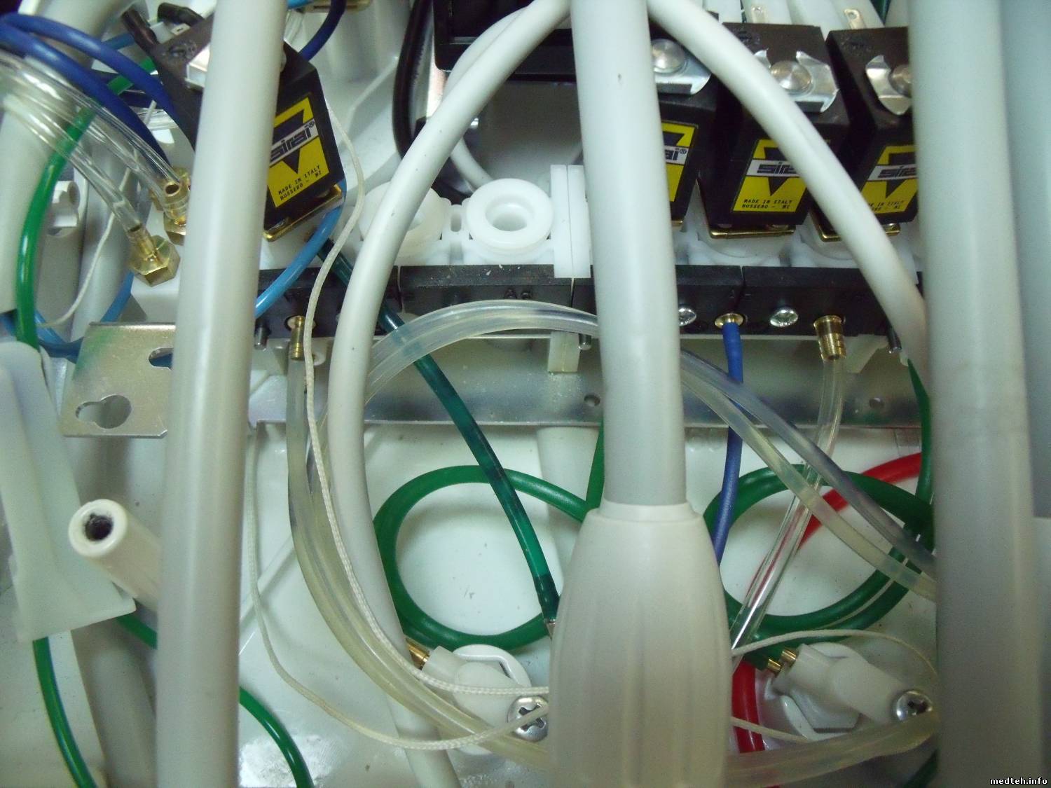

МастерБакуДата: Суббота, 20.Окт.2012, 20:44 | Сообщение # 2
сбросить фотки разом не получилось. буду по три
МастерБакуДата: Суббота, 20.Окт.2012, 20:48 | Сообщение # 3
сбросить фотки разом не получилось. буду по три(2)

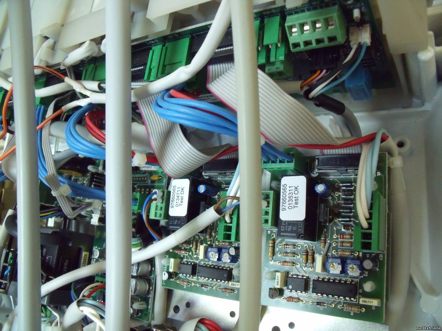

МастерБакуДата: Суббота, 20.Окт.2012, 20:52 | Сообщение # 4
сбросить фотки разом не получилось. буду по три (3)

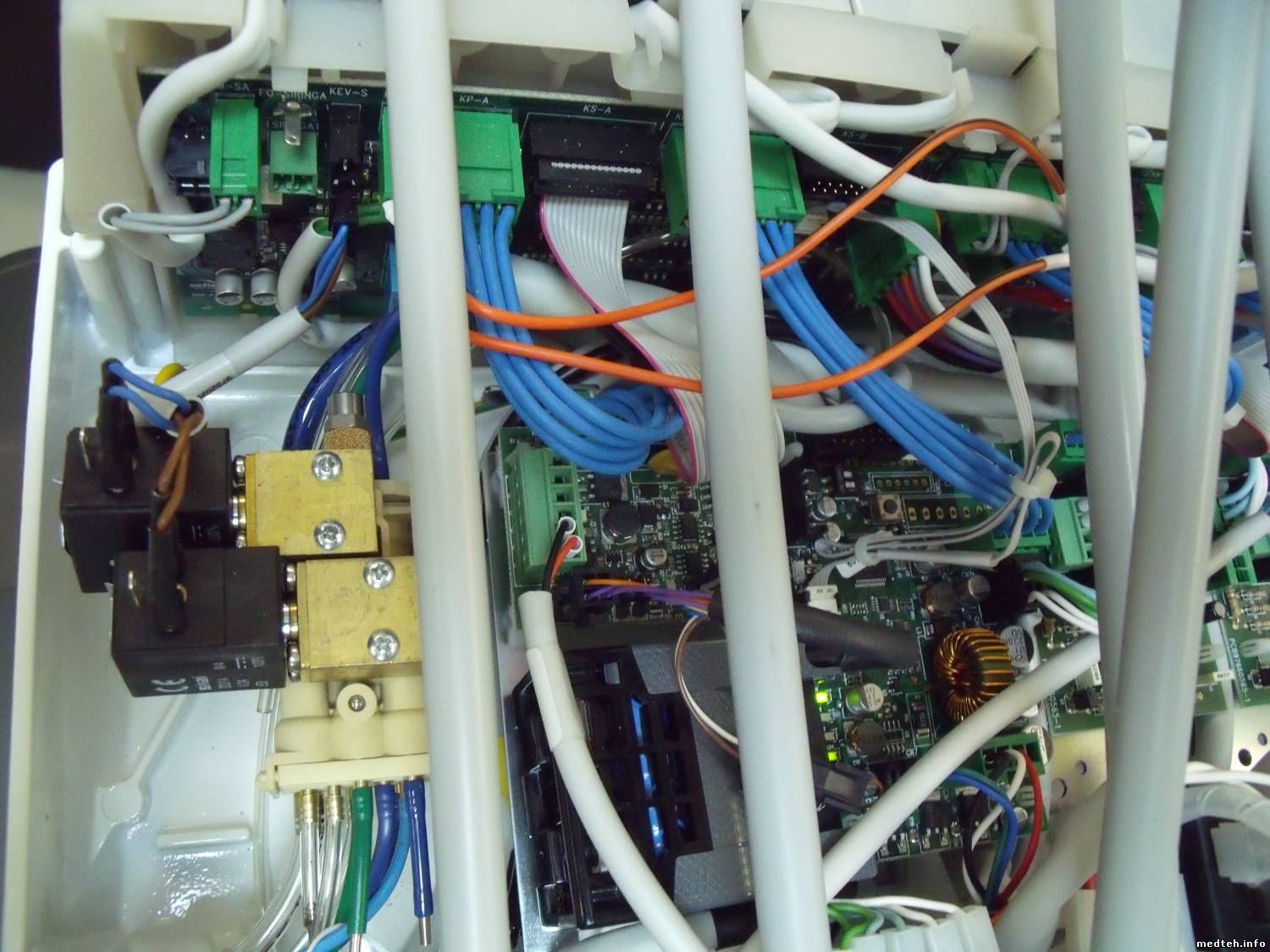

Значит блок подсветки смонтирован в плату м/м?
МастерБакуДата: Суббота, 20.Окт.2012, 22:52 | Сообщение # 12
не .гарантийный срок вышел потому и пришёл .до этого стоял дипломат люкс - моя была.поставили штерн - год туда не ходил .пришел - перекинул местами шланги , теперь вот обрыв.
МастерБакуДата: Суббота, 20.Окт.2012, 22:52 | Сообщение # 13
Quote (Texnikims)
да, отдельный разъём. на выходе 3.5в
Сообщение отредактировал мастерБаку - Суббота, 20.Окт.2012, 22:53

Блин,как это похоже на "Антос" (тем более всё это собирается практически В одном цехе).
Quote (мастерБаку)
мастерБаку
Вернёмся к моему вопросу по разборке шланга МХ-тут всё гораздо проще.
МастерБакуДата: Суббота, 20.Окт.2012, 23:33 | Сообщение # 16

Quote (мастерБаку)
мастерБаку
Не поверю,что такой спец не разобрался в этом вопросе. В Вашем случае разборка заднего ( на фото)коннектора "гораздо" сложнее Переднего (правда он на Локтайте).

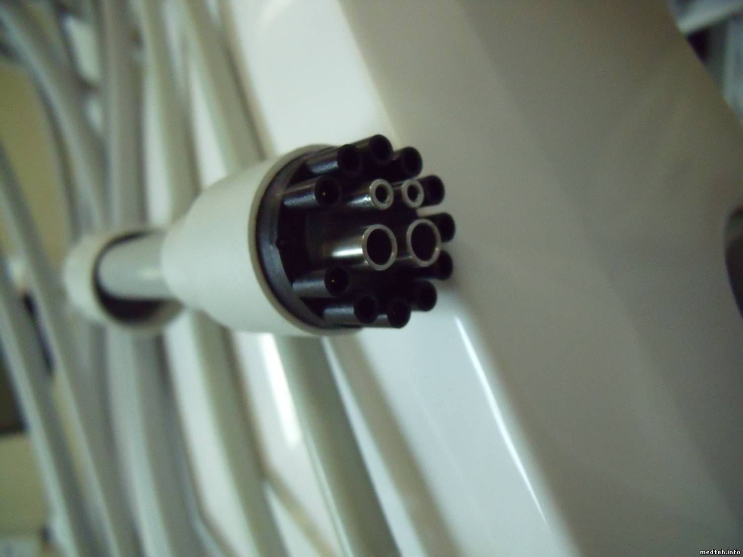

Задний можно просто надрезать и разобрать. А остальное дело техники
МастерБакуДата: Воскресенье, 21.Окт.2012, 16:03 | Сообщение # 19
Quote (art-i-k)
что смеёшся ?задний - можно и разрезать , но это не наш метод. с передним что делать?

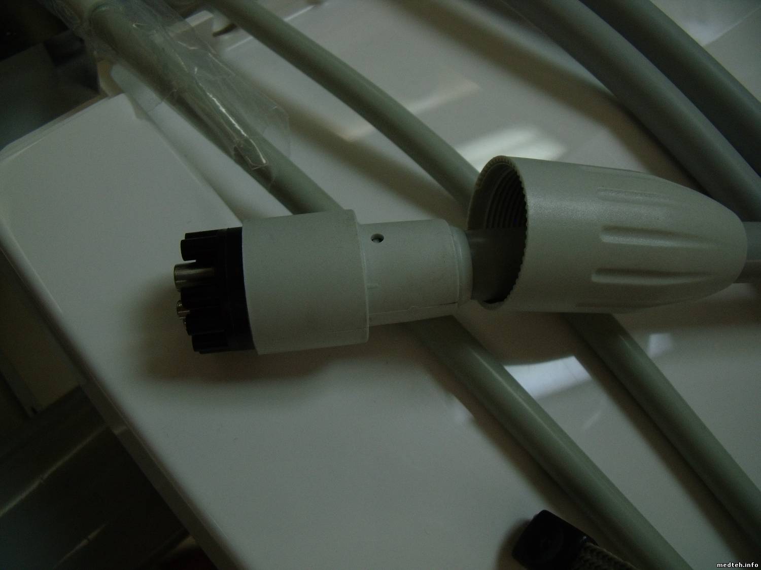

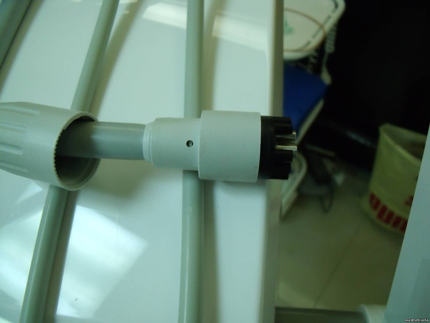

МастерБакуДата: Воскресенье, 21.Окт.2012, 16:33 | Сообщение # 20
Quote (мастерБаку)
на нижнем сбоку имеется интригующая дырочка . для чего?
egor55Дата: Воскресенье, 21.Окт.2012, 18:29 | Сообщение # 21
У вас сообщений: 76
ИНЖЕНЕР
RASHA
Для спец ключа.
МастерБакуДата: Воскресенье, 21.Окт.2012, 19:38 | Сообщение # 22
как он выглядит? и что им делать?

был случай на антосе а5 такая фигня, пол года установке, потек входной клапан в столике врача и провод на мотор приказал долго жить проблема в кривых руках врачей тянут шланг на дурняка, разбирается через "одно" место. разьем который у мотора он раскручивается но сидит на клею. Ни в коем случае не пытайся зажать в плоскогубцах, тисках и еще чем то так как внутри стоит кольцо и если его зажмеш то шланг в мусорку
МастерБакуДата: Вторник, 23.Окт.2012, 12:45 | Сообщение # 24
Quote (dantist34)
укажите на картинке где он раскручивается,пожалуйста. unknown

МастерБакуДата: Среда, 24.Окт.2012, 22:55 | Сообщение # 25
Quote (мастерБаку)
также, меняется ли узел подсветки?
как его извлечь?
а на счёт этого кто что посоветует ?! там фотки есть.

попробуйте разобрать разьем с помощью резиновых перчаток, предварительно обрезав кончики пальцев у перчаток, воизбижании оброзования воздушных пузырей. На меньший диаметр разьема туго накрутите перчатку по часовой стрелке (глядя в лицо разьема), а на больший диаметр против часовой, и ручками открутите их друг от друга.
МастерБакуДата: Среда, 31.Окт.2012, 22:38 | Сообщение # 27
Про перчатки я знал еще лет 15 назад.а большое кольцо свободно вращается на малом ,оно накручивается на мотор. ireful спасибо за попытку!
Сообщение отредактировал мастерБаку - Среда, 31.Окт.2012, 22:40
AlexandeДата: Среда, 31.Окт.2012, 23:08 | Сообщение # 28
Ижевск
попробуйте открутить кольцо малого диаметра относительно пластмассового разьема, зафиксировав его п образным ключем
МастерБакуДата: Среда, 31.Окт.2012, 23:14 | Сообщение # 29
П образный ключ - что такое.картинку можно?
AlexandeДата: Среда, 31.Окт.2012, 23:43 | Сообщение # 30
Ижевск
на торце разьема выбрать два противолежащих отверстия и по этим отверстиям, из прочной проволоки, загнуть рогатину. Можно зажать два борика в тисы и насадить на них разьем.
МастерБакуДата: Четверг, 01.Ноя.2012, 09:44 | Сообщение # 31
пытался подобным образом открутить разъём с хвоста, с разумным усилием не получается - наверно на клею.в следующий раз без доктора - разберу.

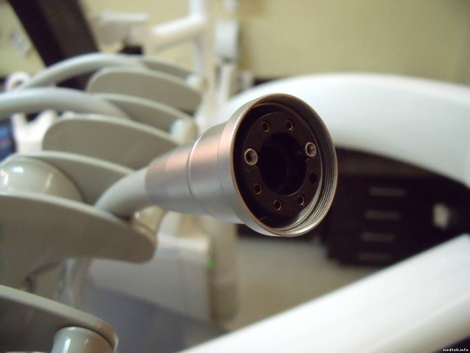

МастерБаку, Удалось разобрать этот шланг?
Yulana34Дата: Четверг, 26.Июн.2014, 18:36 | Сообщение # 33
art-i-k,
Если можно фото в студию, лежит уже месяца два, подходил раз 5,
,не откручивается,
, пробовал подогревать не откручивается.
ireful ireful ireful
Сообщение отредактировал Yulana34 - Четверг, 26.Июн.2014, 18:57

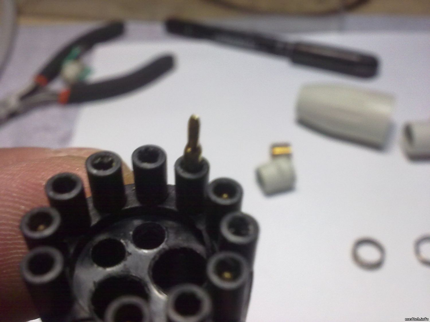

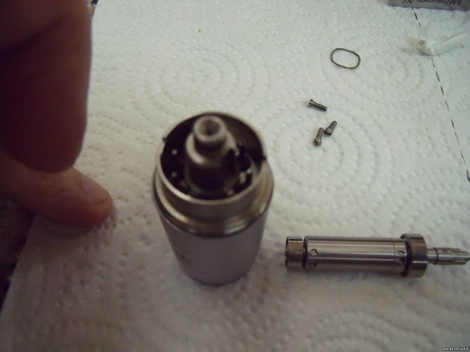

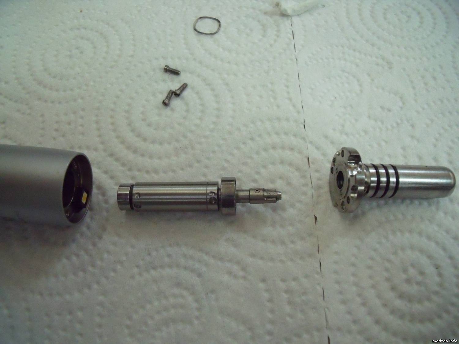

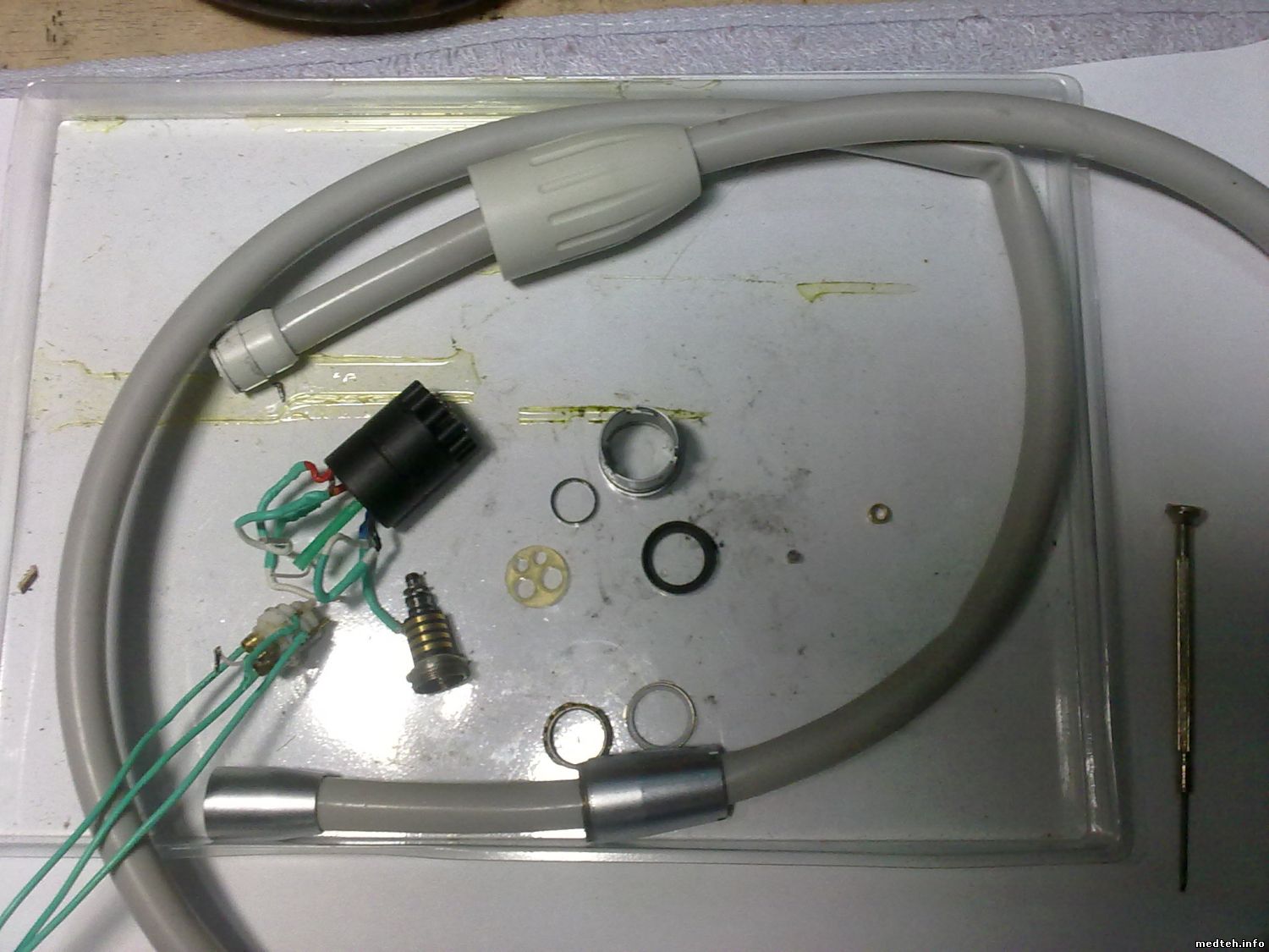

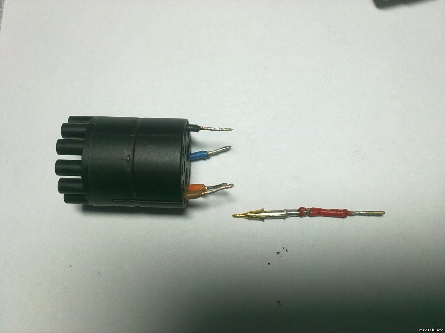

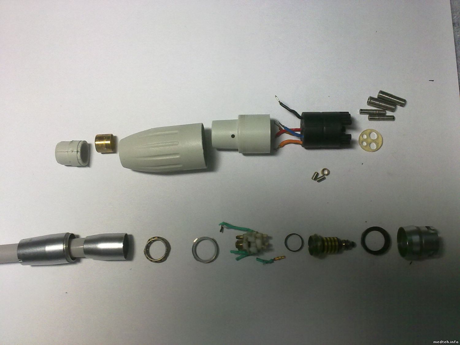

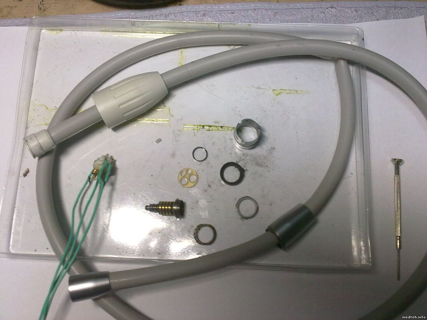

art-i-kДата: Пятница, 04.Июл.2014, 22:57 | Сообщение # 34
art-i-k, Если можно фото в студию, лежит уже месяца два, подходил раз 5,

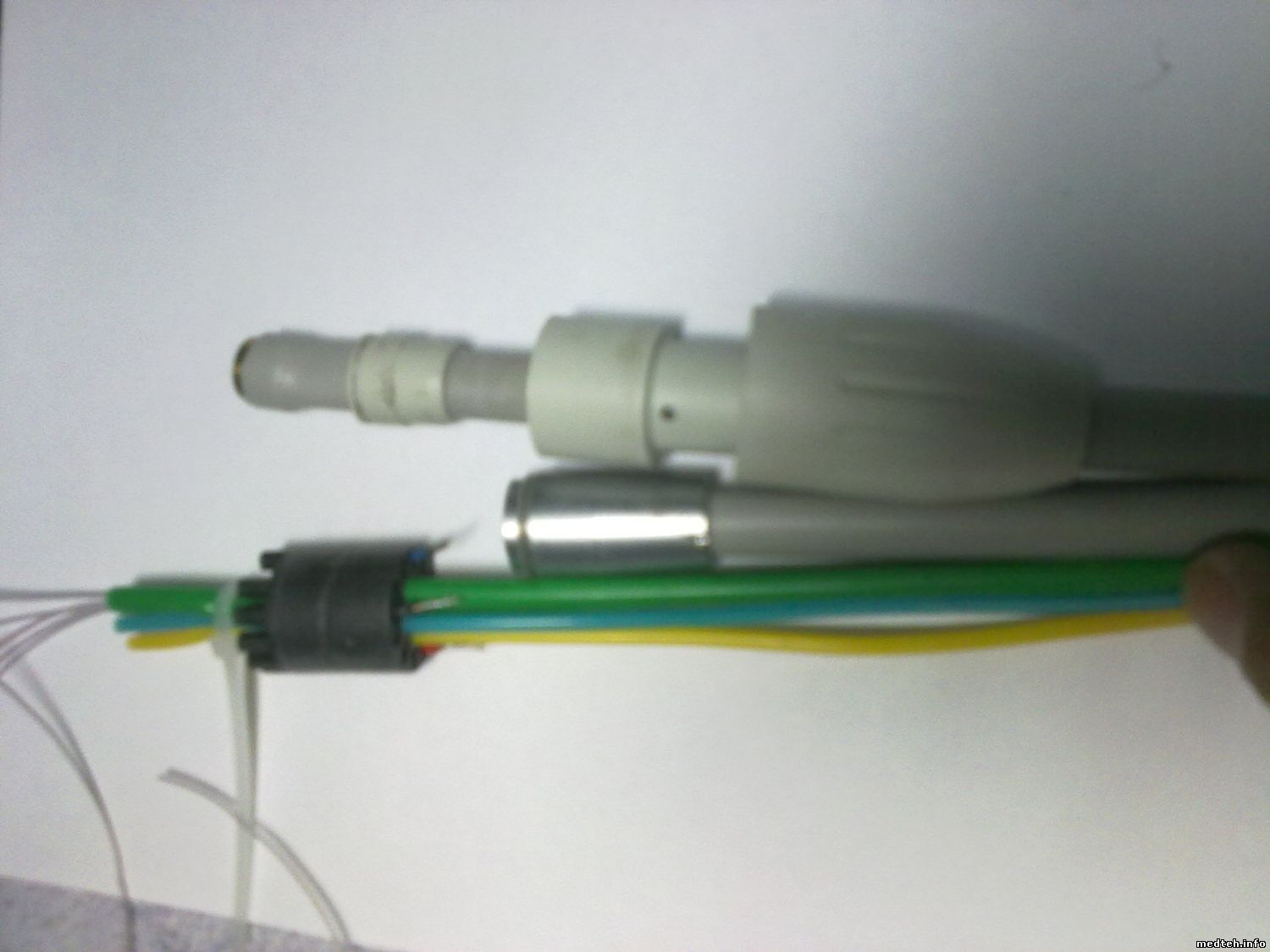

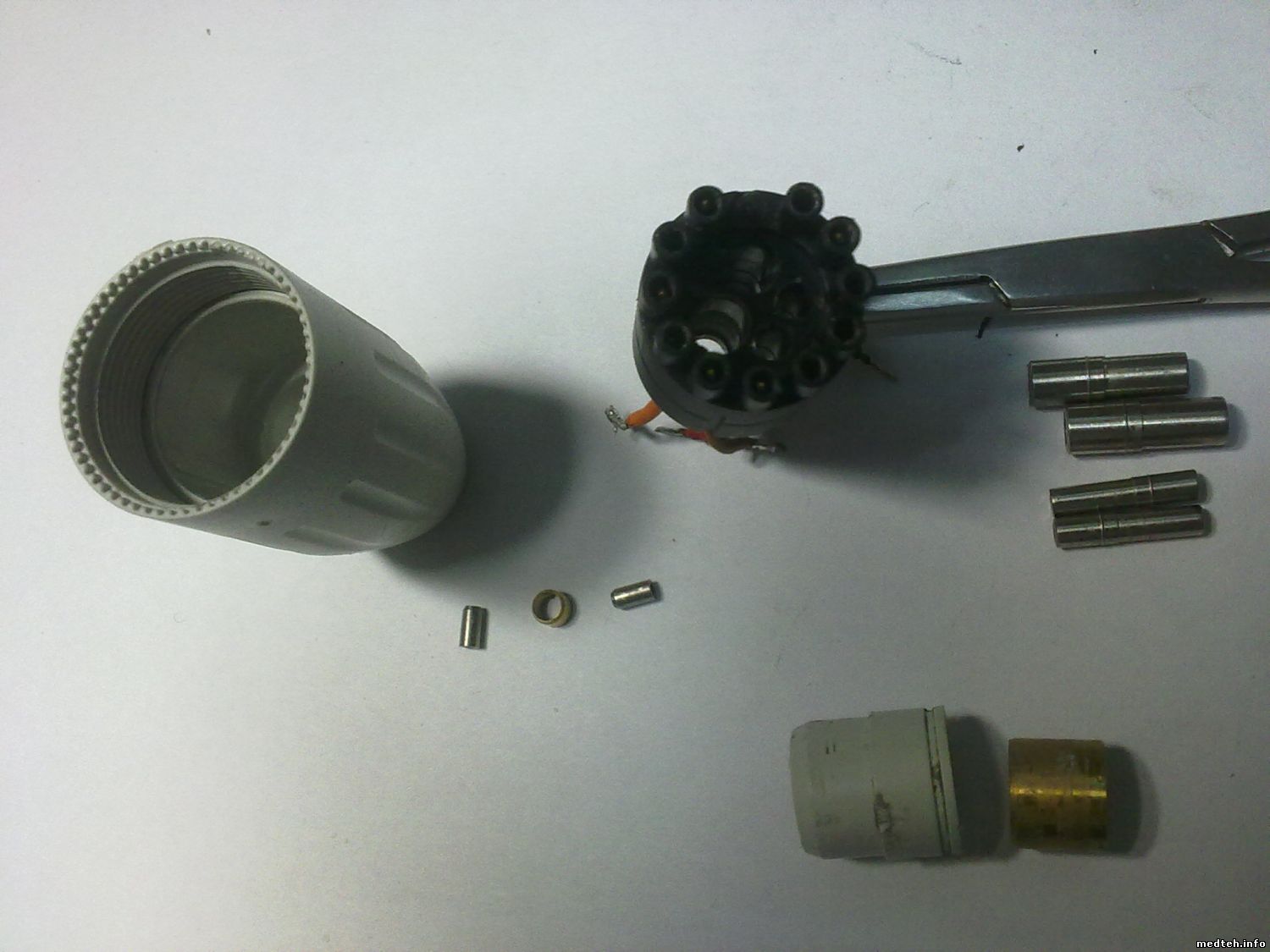

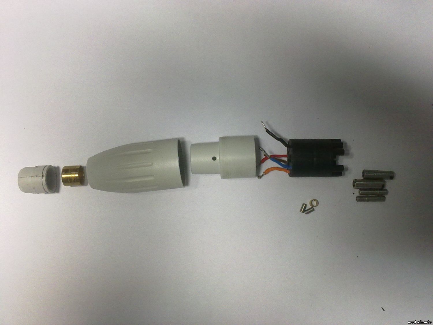

По многочисленным просьбам трудящихся.....(может кто спасибо скажет). Извините за задержку,но тому масса причин: реставрация проходит в реальном времени (это шланг для м/м МХ-B4VX от моей личной установки Антос-7),поэтому фото уже со стадии сборки (раньше никогда не фотодокументировал).
3349049.jpg (174.0 Kb) · 2335320.jpg (134.1 Kb) · 1509004.jpg (135.1 Kb) · 8136553.jpg (98.9 Kb) · 4058987.jpg (95.0 Kb) · 4218823.jpg (90.0 Kb)
Сообщение отредактировал art-i-k - Пятница, 04.Июл.2014, 23:10

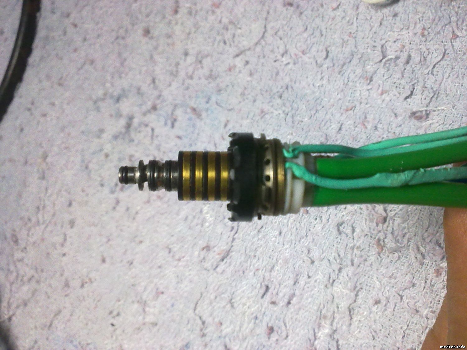

art-i-kДата: Пятница, 04.Июл.2014, 22:59 | Сообщение # 35
Продолжим:

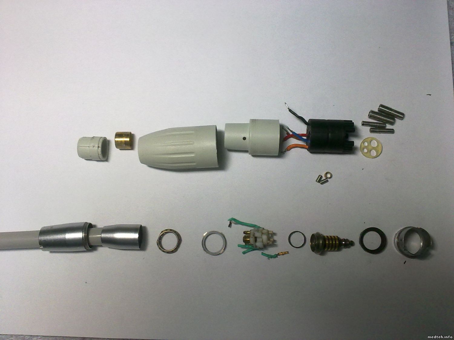

8519977.jpg (96.2 Kb) · 6849646.jpg (88.9 Kb) · 7871728.jpg (84.5 Kb) · 6861866.jpg (77.6 Kb) · 3785868.jpg (269.1 Kb)
art-i-kДата: Пятница, 04.Июл.2014, 23:19 | Сообщение # 36
Осталось дело в малом-заняться секасом по протягиванию кабельно/капиллярного хозяйства внутри силиконовой оплётки и запаковать оба конца. Я тут попробовал поэкспериментировать-в качестве шахты для проводов питания и подсветки (штатные заменил на МГТФ) использовал добавленный вместо отсутствующей обратки.Цель: дополнительная защита от перегибов и недопущение перехлестов.Может это и не идеальное решение вопроса,но если кто знает (а ещё лучше-умеет)-с удовольствием прислушаюсь и воспользуюсь в практике.
Если нужны фото с дальнейшей пошаговой сборкой-пишите,хотя проблемматично всё это.

это называется а вам слабо? самого ценного нет - как разобрать?
Yulana34Дата: Суббота, 05.Июл.2014, 09:39 | Сообщение # 38
C удовольствием, но пока не помогло. Если с задней частью все ясно, передняя абсолютно другая
и как ее разобрать больше вопросов, а не ответов.

art-i-kДата: Суббота, 05.Июл.2014, 10:22 | Сообщение # 39
Цитата 77777 ()
, а собачка тоже помогала?
Собачка по жизни наглая-кругом "поперед батьки в пекло". biggrin
Интересует именно такой шланг,а то по ходу у коллег
,хотя именно такие не разбирал-думаю тут все проще,чем в моем случае.
