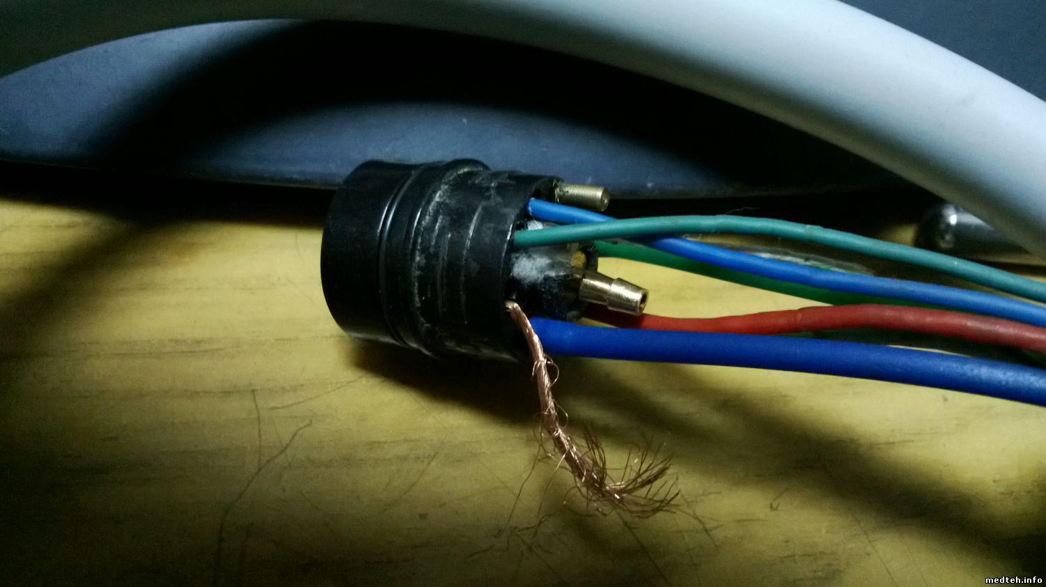

diablo опять 25! Тот же как в сообщении 2, но ситуация другая.
Может кто уже научился разъём под мотором разбирать?
P.S. Кстати, тот, как поняли, я так и не разобрал, там диодный модуль оказался.

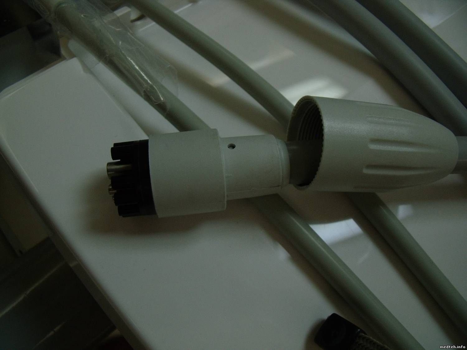

Снять мотор. Обрезать оплетку под коннектором ,желательно обмотать изолентой, от химии рвется сильно.Стянуть оплетку зафиксировать чем либо. Аккуратно выдернуть центральную трубку охлаждения мотора, она сидит на латунном фитинге. Там два вида мотора, на длинный подходит кольцо крепления узла щеток от словацкого мотора P2ED46, для короткого еще не подобрал. Брызнуть WD или аналогом по кругу черного пластика и в крутить вместо мотора кольцо, дабы резьбу не повредить. Подобрать трубку по диаметру трубки охлаждения так чтоб вошла между проводами и трубками. Дальше киянка из белой резины работает, или пресс от условий. Сильно не бить и не давить пластик !! Собрать в обратной последовательности.

Крепится серый чехол разъема натягом с 3 или 4 защелками. Аккуратно пройти по кругу мелкой отверткой, зондом между серым чехлом и черным пластиком. Были случаи приклеивания. Черную контактную группу аккуратно зажать в тески, можно через перчатку или сделать два бруска с V образным вырезами из мягкой древесины. Дальше стягивать поддевая по кругу слегка покачивая в разные стороны. Собрать защелкнув, направив защелки напротив пазов смазав силиконовой или литиевой смазкой из баллончика. На следующей неделе должен делать шланг, могу сфотографировать.

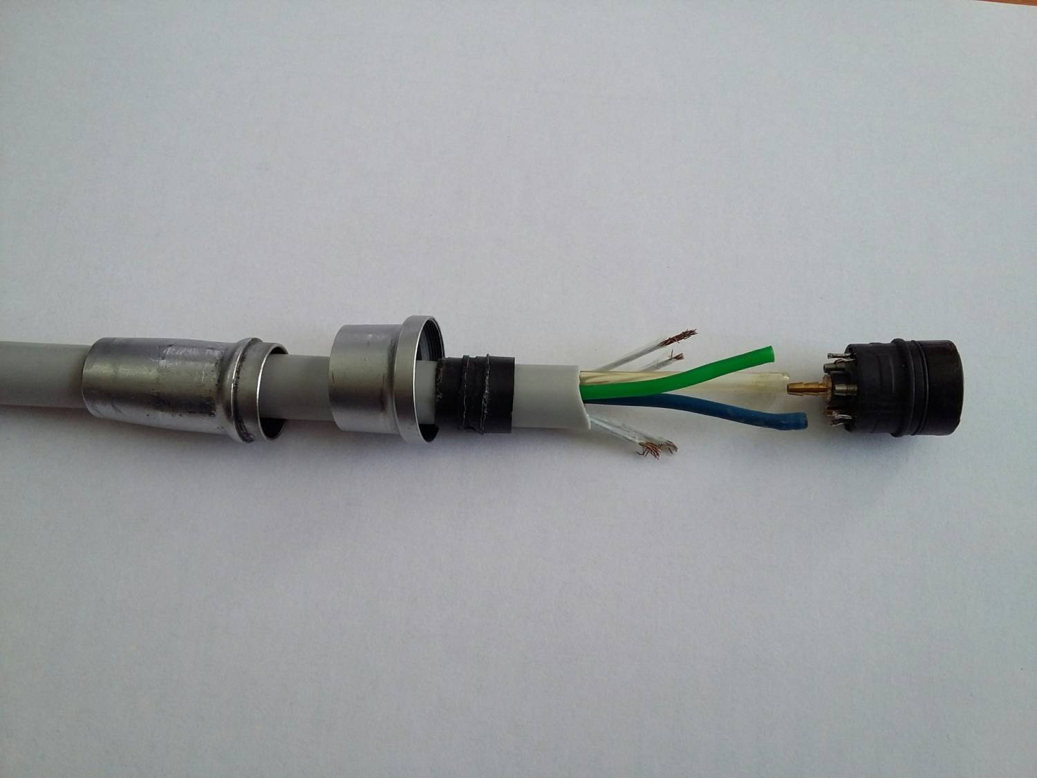

Прозваниваются провода, отрезаются напрочь, в каждый из разъёмов подбирается втулка, чтобы потроха выходили. Взад вставляется какой-нибудь металлический предмет и выбивается. Всё держится на защелках.

Не прокатит, только молотком выколачивается, я использовал пруток Ф4 мм. biggrin biggrin biggrin

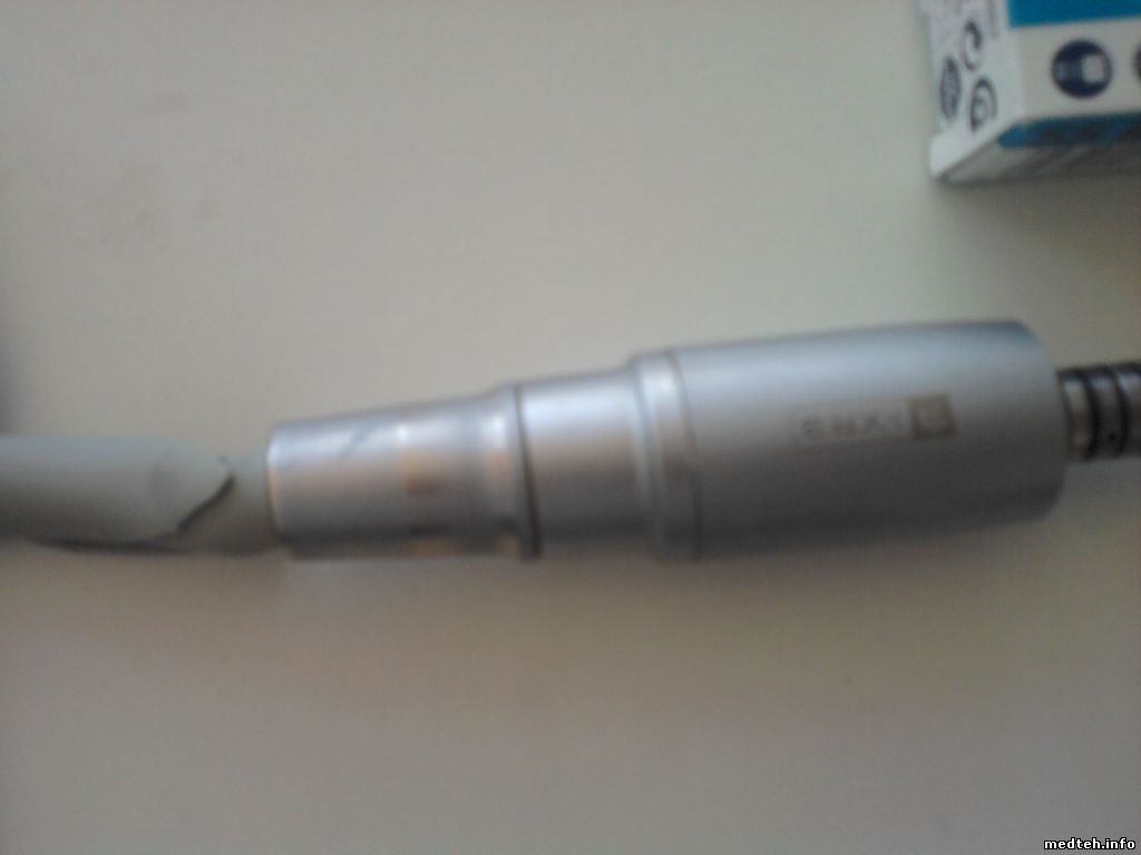

Может есть опыт разборки щланга микроэлектромотора Densim DX.
Буду благодарен за инфу!
