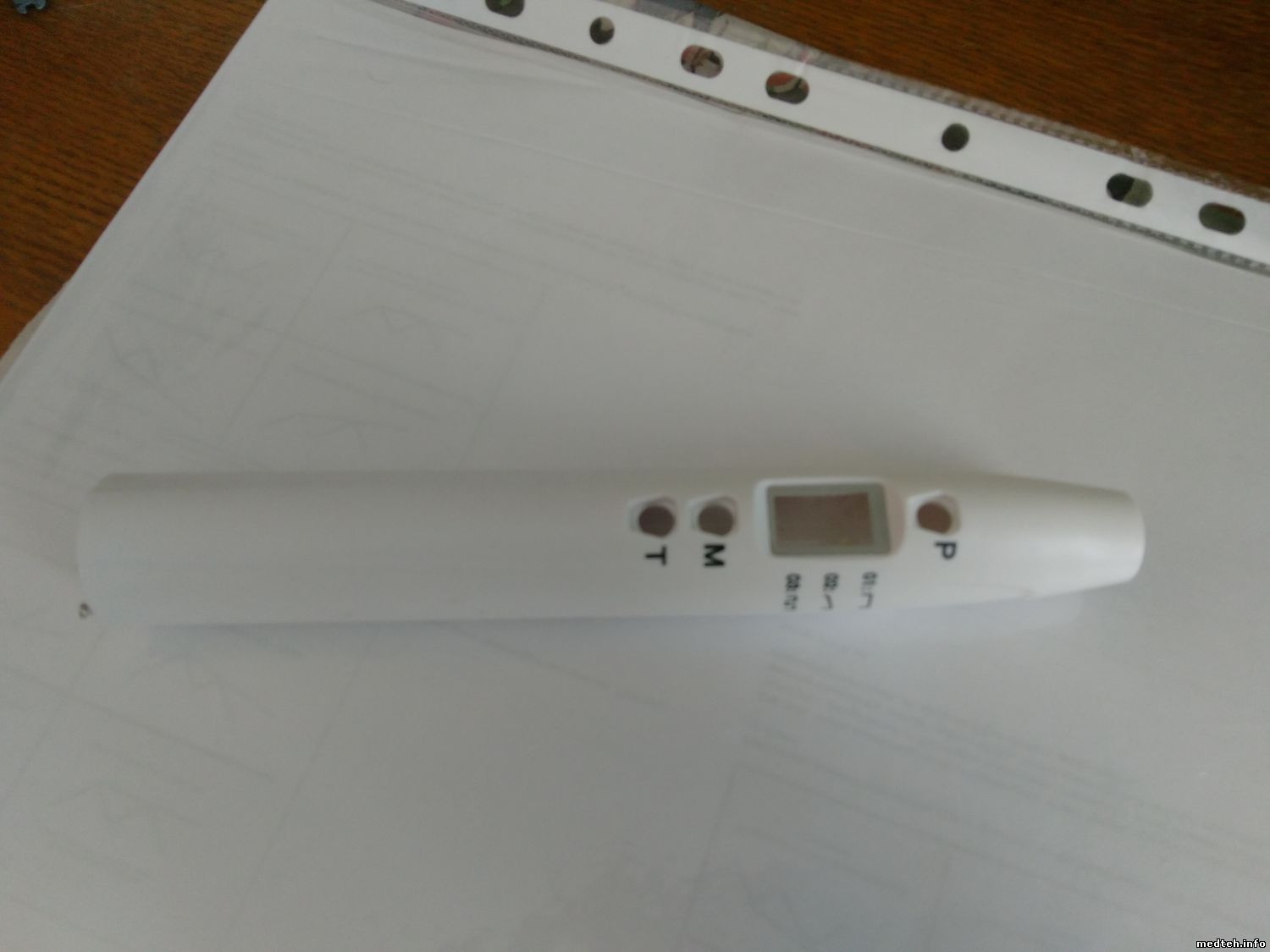

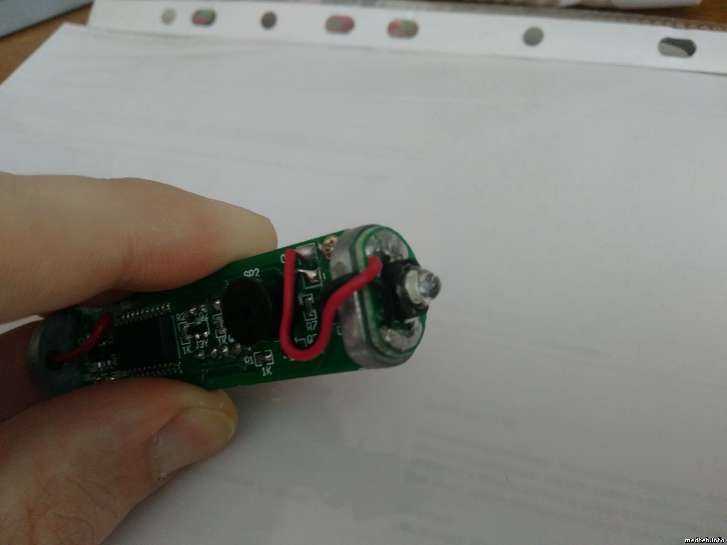

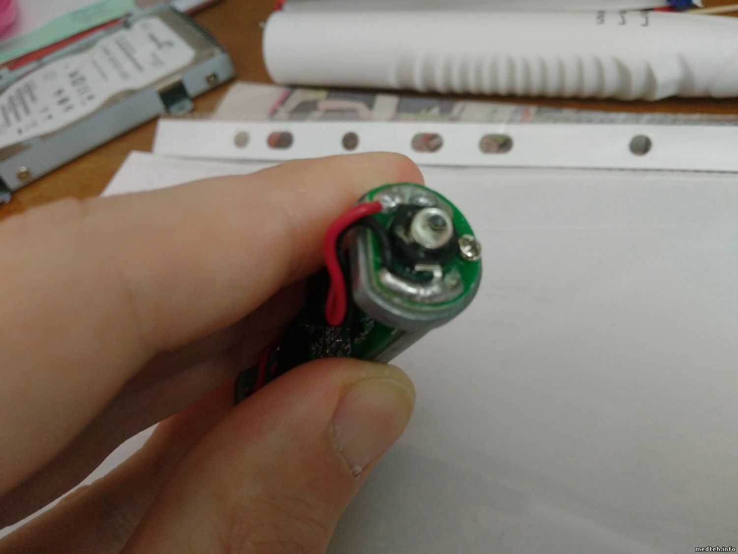

Знакомая стоматолог обратилась за помощью, говорит сломалась лампа. Осмотр и вскрытие показали, что лампа работает (включение и отсчет времени идёт), но светодиод не горит. Замена светодиода проблемы не составит. Но вот создало проблему выбор самого светодиода ... Дело в том, что лампа приобретена у одногруппника-иностранца, а до этого привезена из поднебесной. Поэтому нет ни документации, ни даже описания модели на корпусе самой лампы. Изучив другие лампы, сделан вывод, что главное это длина волны и плотность светового потока. И вот здесь и случился ступор. При выборе светодиода длина волны указывается в характеристиках, но про плотность потока нигде не написано. Поэтому обращаюсь за помощью к вам: подскажите какой светодиод должен подойти?
Прикрепляю фото диода и внешний вид лампы, вдруг кто-то сталкивался с подобной:)
Всем заранее спасибо за помощь.
