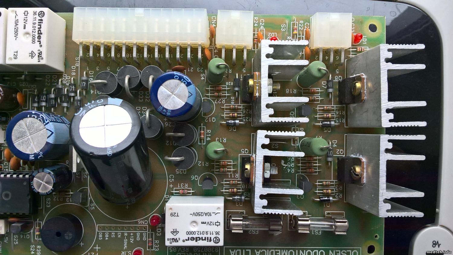

goscha-bel, Скачал архив, много чего по олсен, а вот принципиальной схемы этой платы в нем нет ! blush

Я вот и прошу коллег написать номиналы деталей с платы рабочей,но пока тишина к сожалению

На rev.05 R8,11,21,23 3,3КОм. Q1,2,7,8 TIP132. Q3,4,9,10 TIP135

ad822, спасибо Вам огромное,с меня " спасибо" Гляну вашу плату и по аналогии расставлю транзисторы!

На радиаторах изолирующих прокладок нет
vev1974Дата: Понедельник, 08.Окт.2018, 13:09 | Сообщение # 47
У вас сообщений: 315
Витебск
ad822, я понял, они по паре на одном радиаторе установлены.

Все запаял, но управления нет. Сильно греется стабилизатор напряжения +5В, тот что рядом с микроконтроллером. Контроллер вынимаешь, греться перестает. Наверное микроконтроллеру конец. Все мои мучения на смарку,блин...
