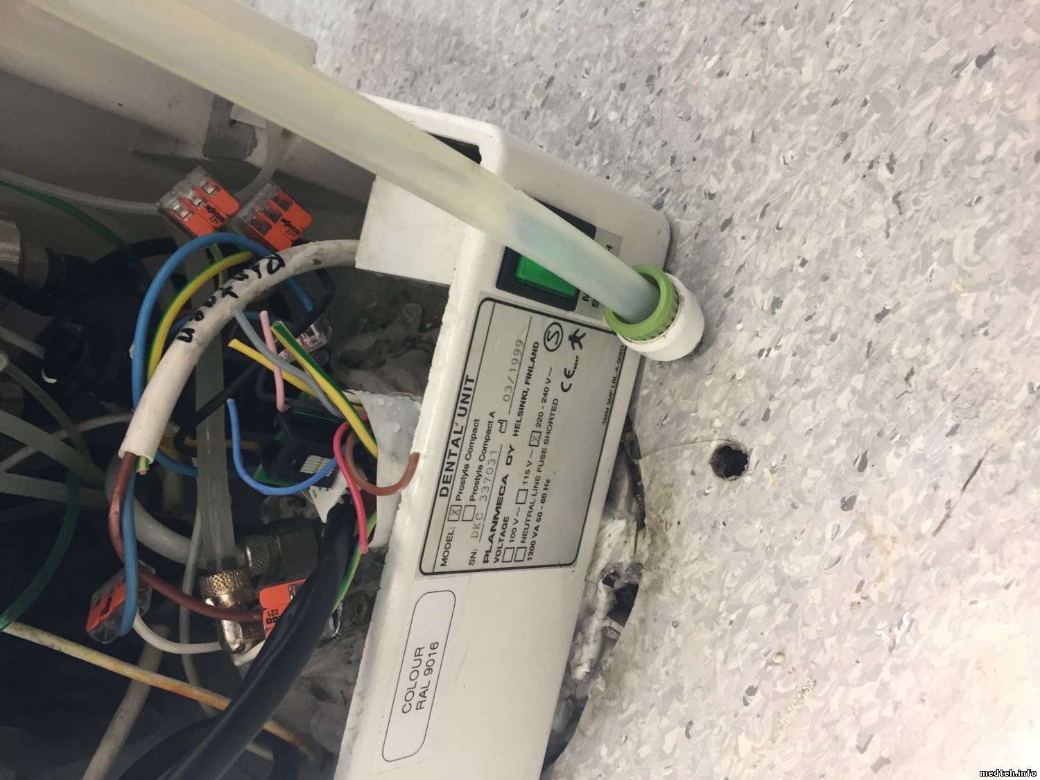

Привет , специалисты., чтоб не плодить темы , попробую спросить тут. На Planmeka prostile compakt не работает отсос ... Установку переносили и возможно проблема с подключением. 1.нужен ли вакуумный насос для этой установки или просто подключить воду и канализацию достаточно 2.если не нужен отдельный насос , то как выглядит встроенный ? Как прикрепить фото не разобрался пока...

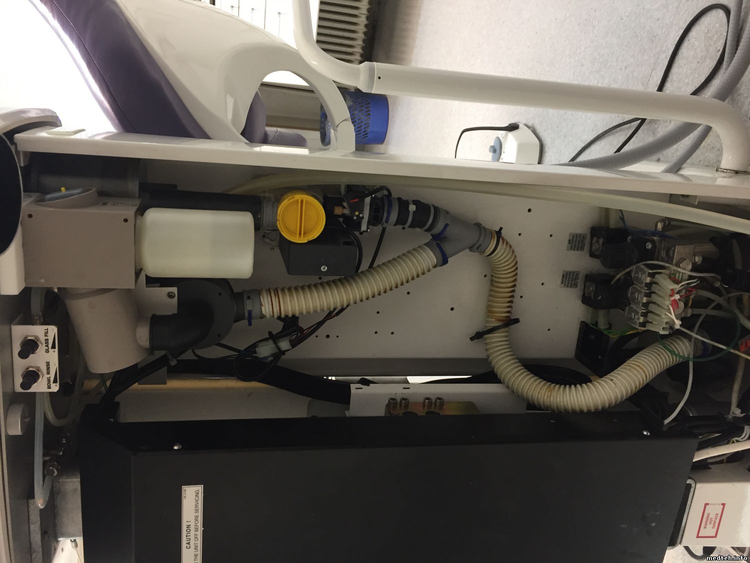

Вот фото , толкните в правильном направлении...трубка от отдельного вакуумного насоса подходит к установке ,но если подключить , вода идёт в насос вместе с воздухом

Насколько можно судить из фото, вам нужна внешняя аспирационная система с сепаратором.
Типа такой https://axiomadent.ru/product....et-1691
МастерБакуДата: Четверг, 19.Окт.2017, 17:17 | Сообщение # 68
или VS300 https://stomdevice.ru/7122-01-002-durr-dental-vs-300-s.html с ней хлопот меньше .
medtech_krskДата: Четверг, 19.Окт.2017, 18:55 | Сообщение # 69
У вас сообщений: 291
Ну, Durr и подороже будет. Хотя, если деньги позволяют, то тоже его рекомендовал бы. И не посмотрел бы, что Cattani свои аспираторы в космос запускает.

можно , а воздух кто отсасывать будет ?
P.S. не далеко до норвегии везти ?
Может неясно выразился.но выше писал.что шланг от вакуумного насоса и канализация под установкой есть... Получили мини катани. теперь бы с подключением разобраться...
