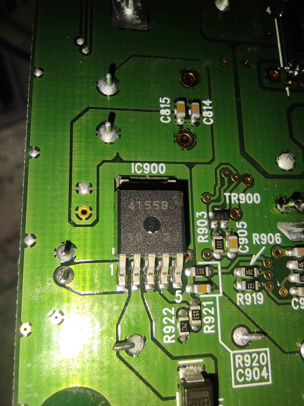

Я недавно ради интереса решил восстановить главную плату физиодиспенсера (перепайка некоторых элементов) и у меня получилось.
В Вашем случае, я думаю, на 90% проблема в плате. Процентов на 10, что это микромотор со шлангом))

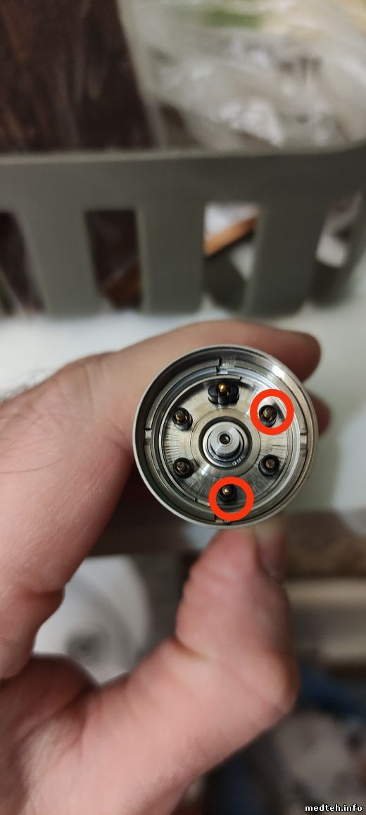

Подскажите, эти контакты должны звониться у микромотра Surgic Pro SGL70M ?
bektyishДата: Вторник, 30.Ноя.2021, 17:13 | Сообщение # 26
https://dentikom.ru/catalog....1023011
Yulana34Дата: Вторник, 30.Ноя.2021, 21:59 | Сообщение # 27
4-е конца - 3-и обмотки звездой со средней точкой
2-а оставшихся - светодиод.
По-моему так.
bektyish, а на 100% уверен, что ему движок нужен?
Если крутится и не "хрустит", 100% шнур поломан, и ошибку даёт "Е3".

Нет ли у кого распиновка разъёмов шланга этого микромотора, так как штекер со стороны мотора оторвали вместе с проводами.

Добрый день, коллеги! Попал в ремонт данный физиодиспенсер. Изначально без признаков жизни. Нашёл сгоревший предохранитель на плате, а после и пробитую микросхему импульсного стабилизатора с маркировкой 4155В в корпусе D-PAC. По кодировке ничего не мог найти, по остальным таким же живым микросхемам удалось установить, что частота преобразования 300 кГц, опорное напряжение 0.8 Вольта. Может кто-нибудь знает марку этой микросхемы или аналог какой-нибудь?
