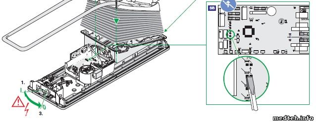

Проблема с Sirona C8, ни инструменты, ни кресло не работает, не проходит инициализация. Концевики в кресле - все работает, в блоке ассистента - отсутствует(замкнут накоротко). Что еще можно посмотреть, пните в нужном направлении biggrin (с Сироной не работаю, так, от случая к случаю).

Да, проблема в датчике DN1, замкнул на плате технологическую перемычку, индикатор аварии погас, кресло двигается, инструменты инициализируются.

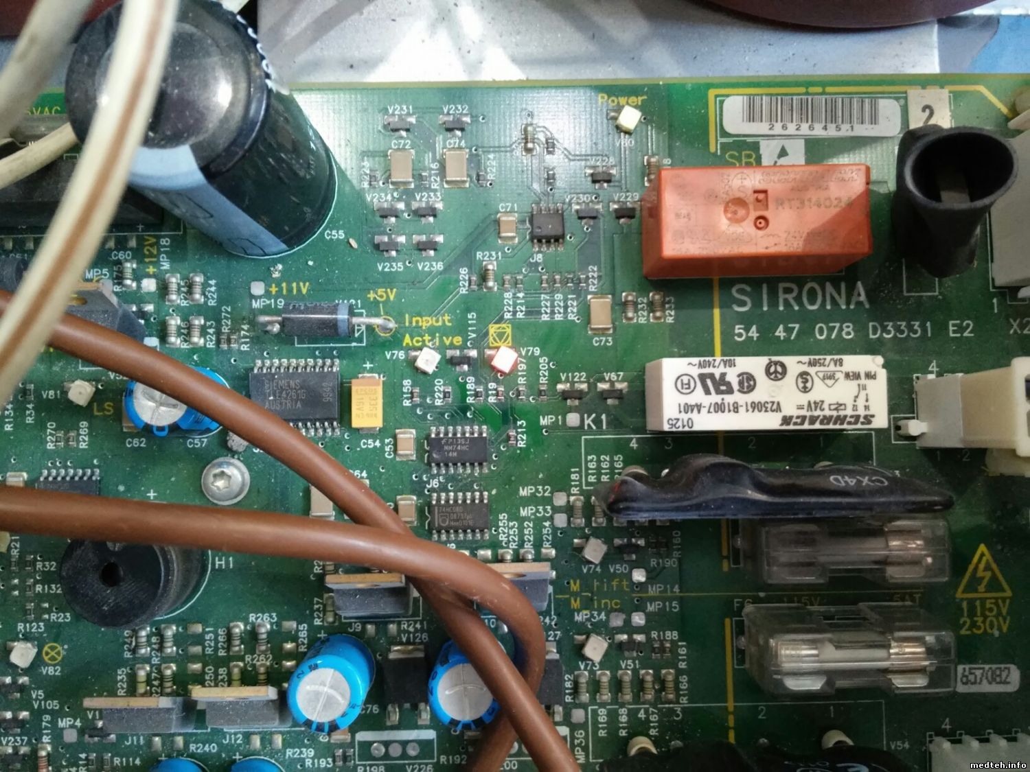

Вот и год незаметно пролетел shok biggrin только вот на днях начал заниматься этой установкой, со светом разобрался,но вот кресло сегодня капризничать начало,позавчера пока подключал подкатной блок,поднял кресло до конца вверх,сегодня включил,а кресло не реагирует,вообще весь пульт не реагирует только одиночный сигнал,как будто кресло заблокировано,работают только клапана подачи воды в плевашку,но с микриками под сидушкой и на блоке ассистента все в порядке,может там еще какая блокировка есть? unknown
madmacДата: Среда, 12.Окт.2016, 18:31 | Сообщение # 61

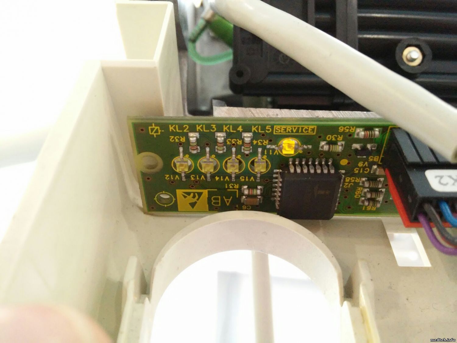

Сегодня заехал на 15 мину,больше время не было,раздел кресло,там два блокировочных концевика,один на столике ассистента и второй под рамкой сидушки они впорядке,еще,под цепью один и два сбоку внизу подлокотника,как я понял,это концевики крайних положений их проверить времени не было,да и смысл их проверять,ведь блокировка полная и спинка и кресло...Еще вопрос блокируется ли кресло при включенном светильнике?,светильник находиться во включенном состоянии и на манипуляции с кнопкой включения-выключения не реагирует

при снятом инструменте блокируется движение- проверить плату AB. и ещё- все инструменты на местах, пустых держателей нет? если есть, проверить наличие затычки(с завода силиконовый шарик идет). можно заклеить вырез свето-фотодиода изолентой.

levscha, а проверь замыканием контактов на плате кресла. там обозначены точки контактов- замыкаешь отвёрткой подъем/опускание. если ничего- плата до этих точек умер или преды.

Короче все было банально это я дурень biggrin ,когда гидроблок освобождал от ненужных частей отсоединил пневмореле защиты,видимо та,которая от педали срабатывает,думал,что это клапан какой то blush кресло работает,а вот светильник на кнопку не реагирует,слышен только сигнал, находиться в постоянно включенном состоянии.Еще не понятно,что там делала лампочка на 24 в,когда питание на 12в unknown
