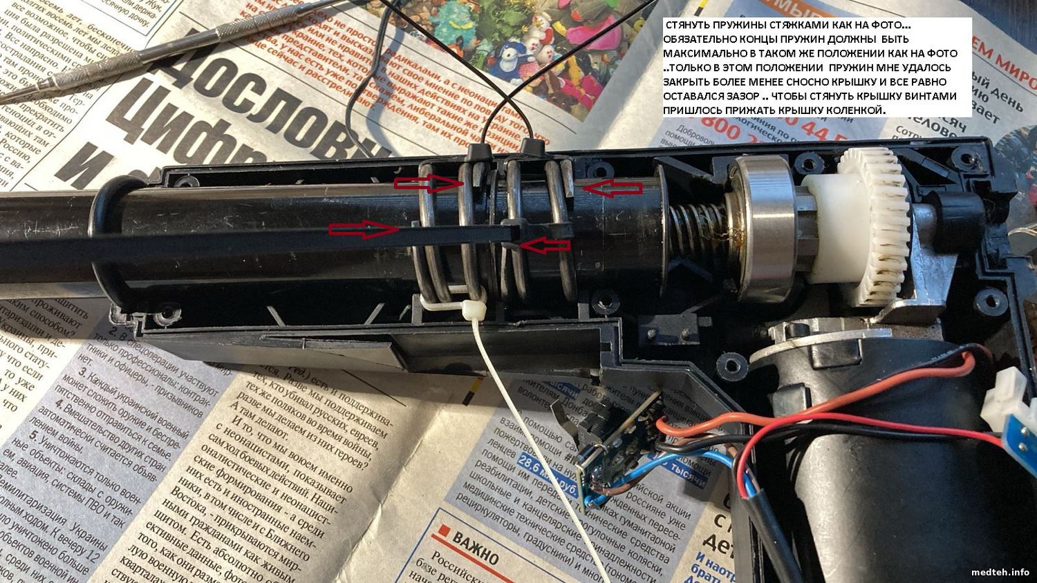

Цитата hak134 ()
Теперь вопрос как вставить обратно шток сжав пружины?
сам спросил сам нашел ответ.. ( утро вечера мудренее не зря сказано)покемарил пару часов буквально проснулся от того что должен быть выход...надо подумать ... еще 5 минут над ним посидел и ответ пришел сам собой наше все СТЯЖКА (правда есть еще синяя изолента но не в этом случае ).. пружина сжата и посажено на свое место...
Сообщение отредактировал hak134 - Воскресенье, 11.Май.2025, 05:22
