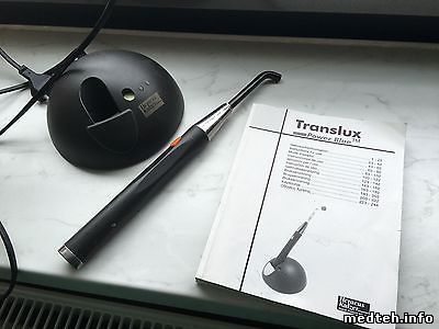

Здравствуйте, вопрос по полимеризационной лампе Translux Power Blue от Heraeus Kulzer. Перестала нормально заряжаться лампа, послала на ремонт к производителю, через месяц пришел от них ответ : лампе 5 лет, нужно менять батарейку., но по их понятиям эта лампа уже старая и они советуют покупать новую лампу их новой модели.
Кто-нибудь знаком с этой лампой ? Может кто-то может за вознаграждение поменять эту батарейку у моей лампы или обьяснить как мне ее самой поменять ? Жалко только из-за батарейки выкидывать целую лампу ireful

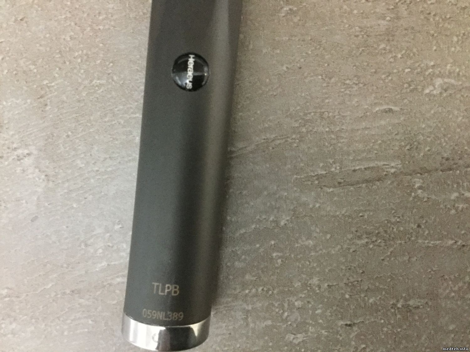

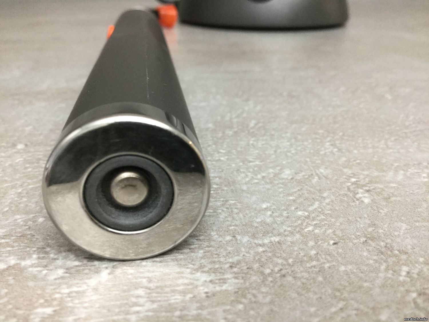

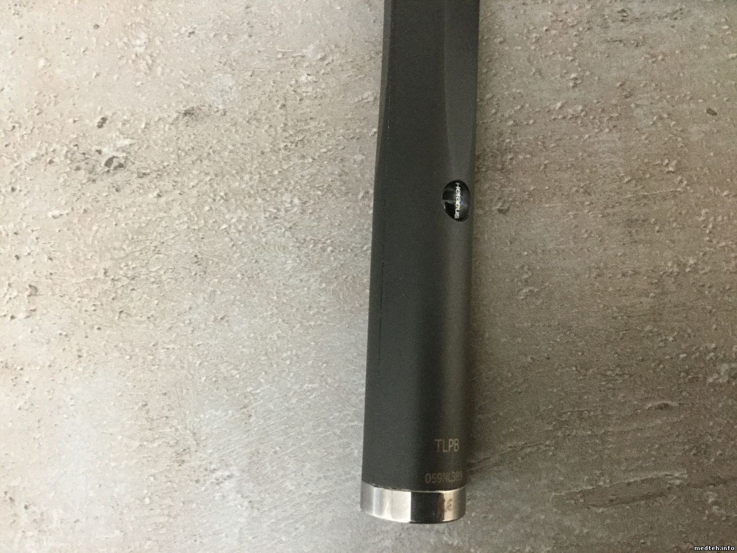

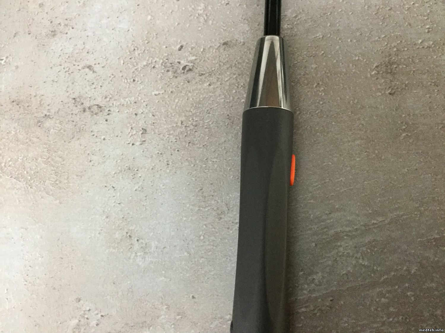

Сделала фото лампы коллеги, у него такая же как оказалось.
Yulana34Дата: Вторник, 20.Дек.2016, 15:10 | Сообщение # 16
antarex,
Судя по фотке №1 необходимо открутить блестящее кольцо.

Да, я тоже так думала, но рукой оно и близко не скручивается, и даже не шевелится. blush Хотя у другой их лампы: см фото , там даже зазор специальный есть ( которая белая ), и задник скручивается шутя. Может эту не руками а какими-нибудь пассатижами покрутить? biggrin

starmehhДата: Пятница, 23.Дек.2016, 11:16 | Сообщение # 21
У вас сообщений: 21
Эстония
Нарва
снимите круглую пимпочку с названием, но у вас нет вашей лампы. И еще, даже разобрав лампу, сможите ли вы заменить акум, это первое. А второе- надо его еще найти( в простом магазине не купите).

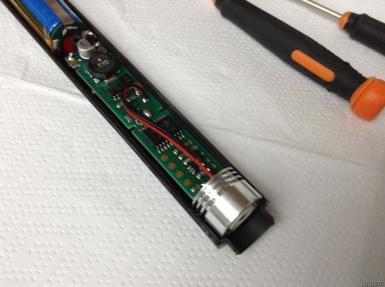

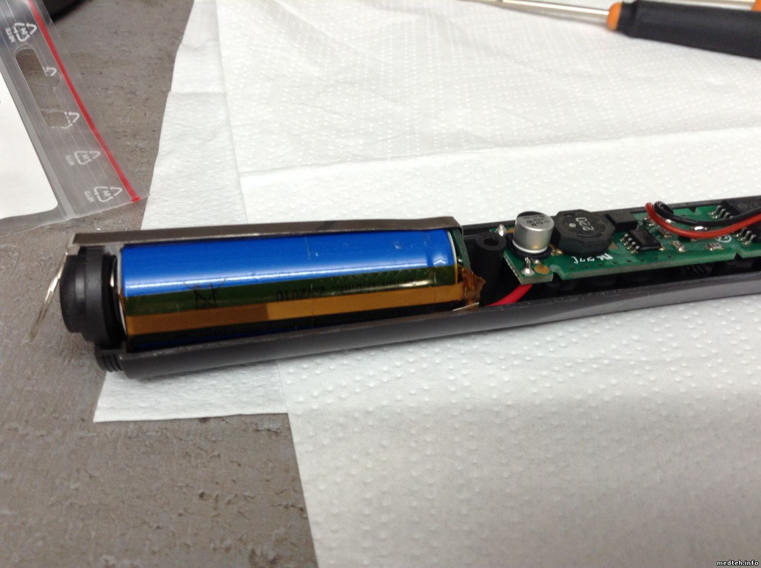

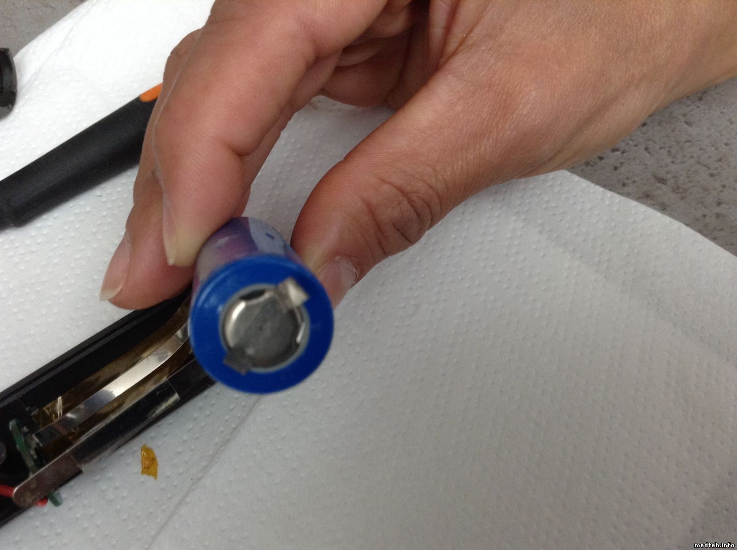

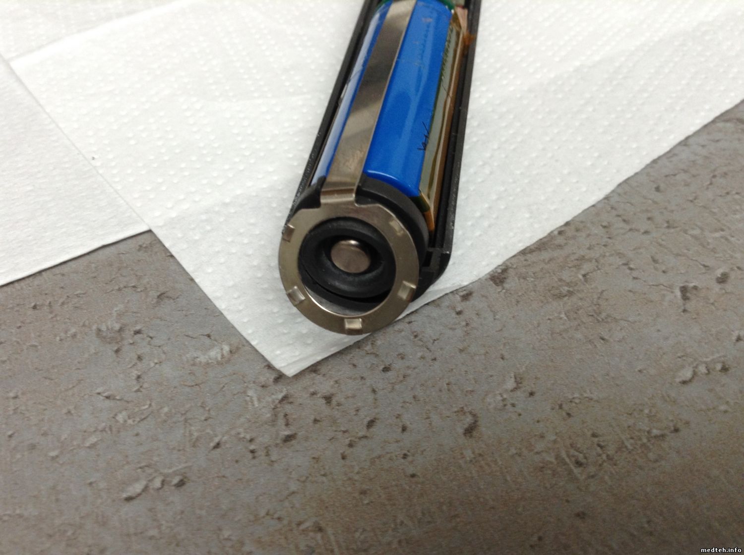

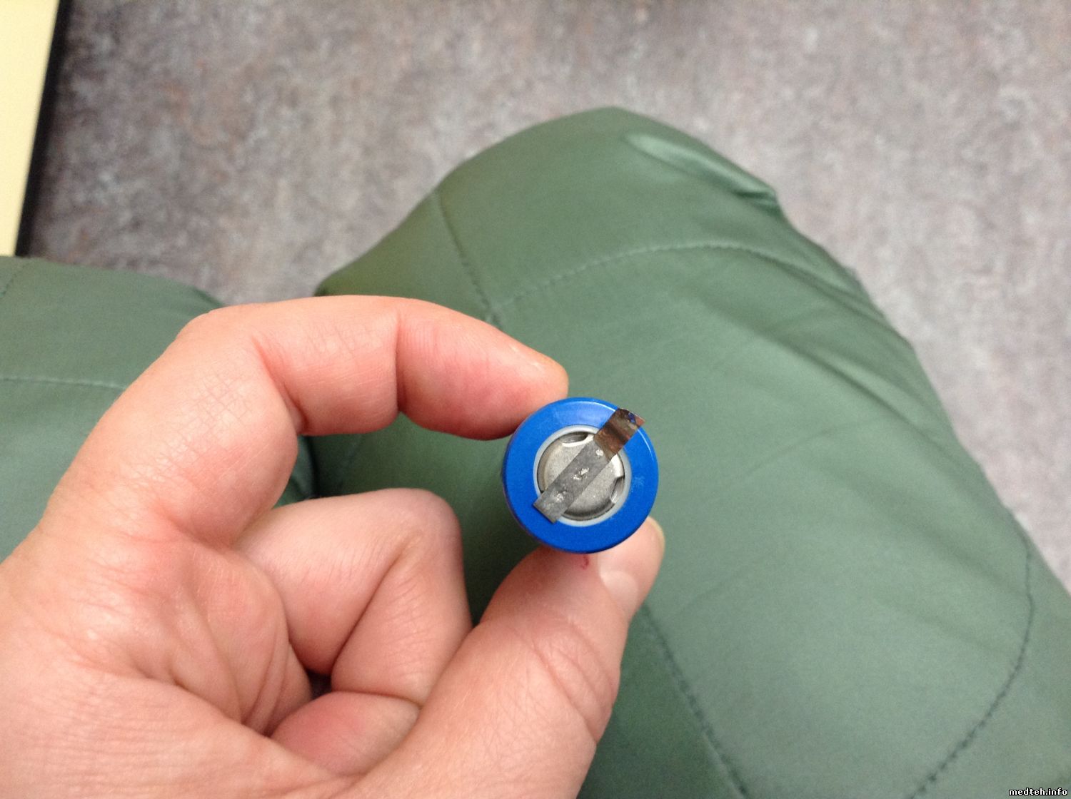

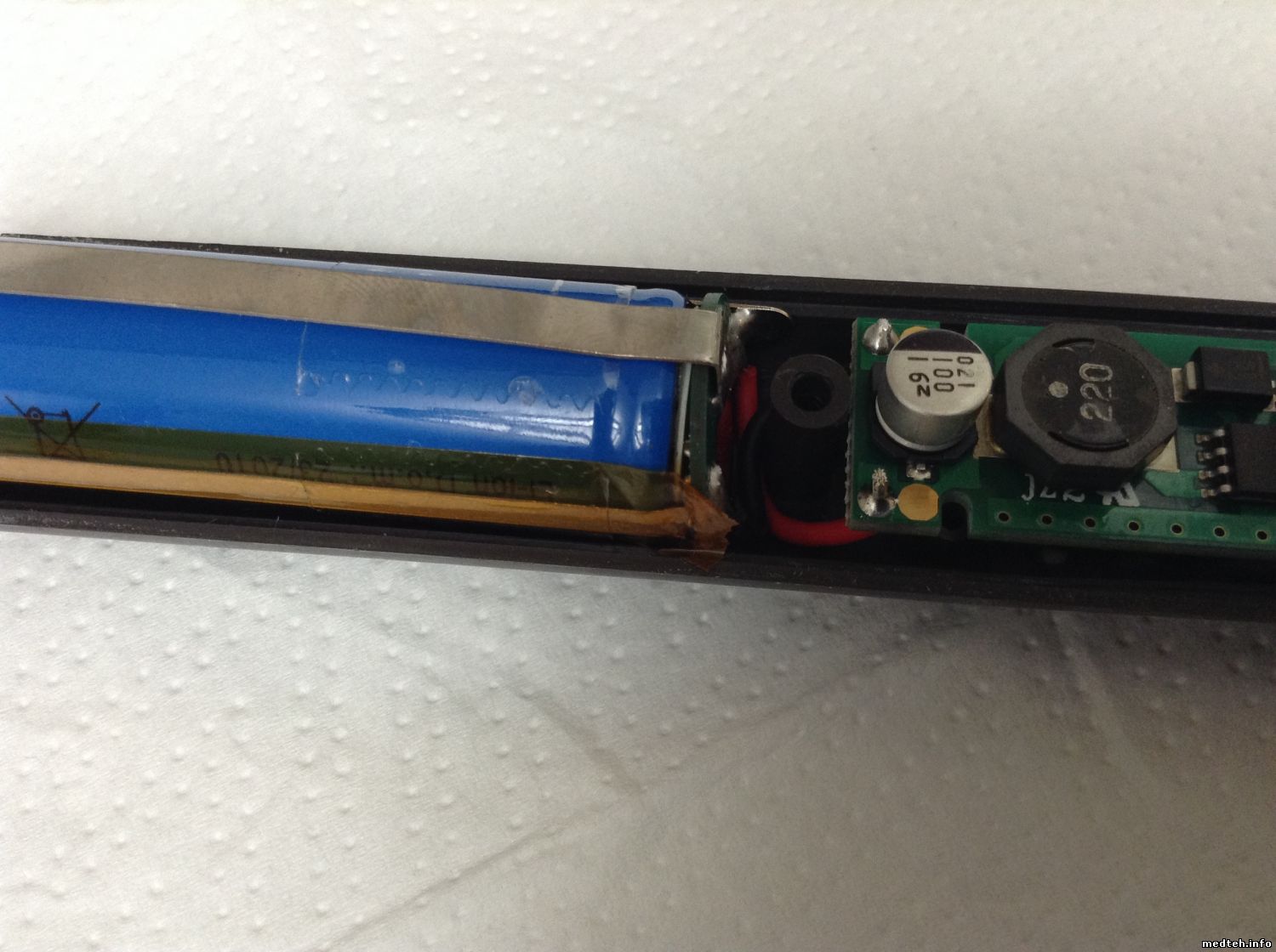

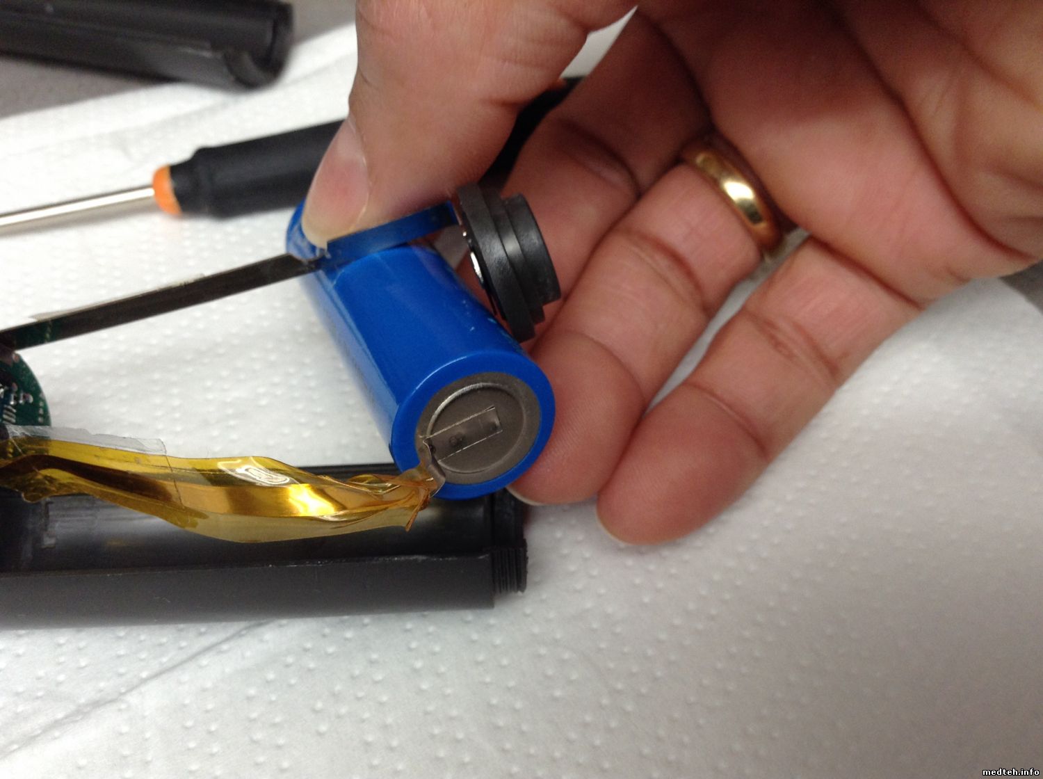

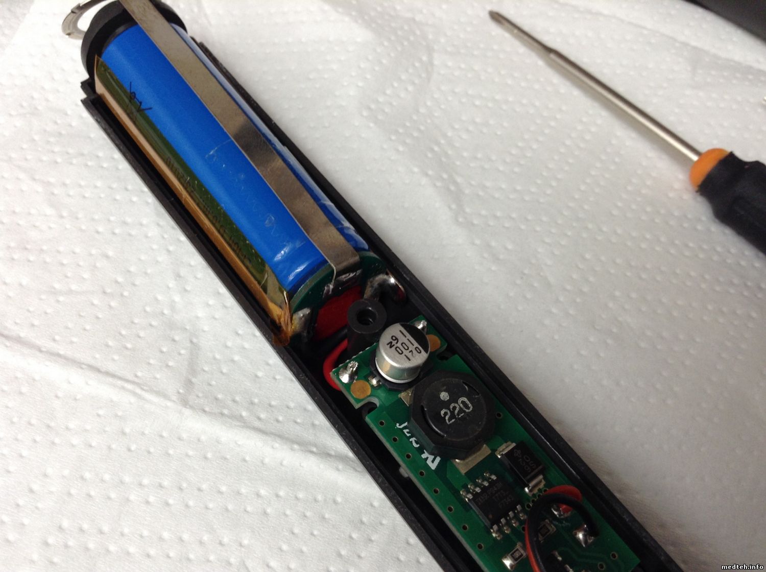

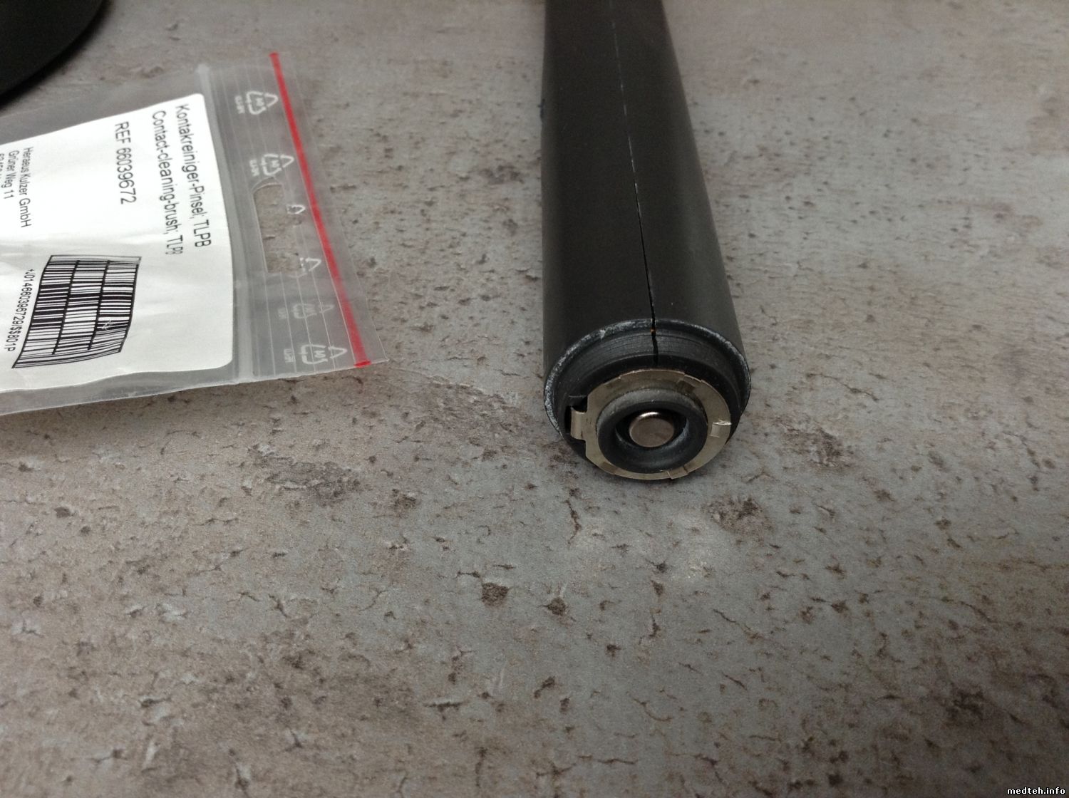

Пишу сама решение, может кому пригодится: Лампа наконец-то вернулась от Херауса. Сразу стало понятно, как ее раскручивать. Убрала пимпочку с названием., под ней-маленький шуруп: раскрутила. Задняя металлическая часть откручивается, верхняя металлическая часть откручивается: открутила. До того как лампа побывала у Херауса все это было склеено, поэтому и не откручивалось. Лампу разобрала, батарейку просто так не вынуть и не поменять: она была зафиксирована к разным металлическим контактам точечной сваркой. Тут-то бы мне и нужно было остановиться, но я полезла дальше, батарейку отодрала из всех сварок- контактов. Всех своих шагов сделала фото, что-бы не забыть что и куда. Заказала батарейку по интернету и она пришла через 3 дня. И тут я поняла, что нужно искать электрика, кто мне ее припаяет, тк самой учиться еще и паять мне как-то не хочется. Позвонила паре мед-техников: они сказали таким не занимаются. Нашла электрика, который продает всякие запчасти, показала что где открутила и показала мои фото. Точечной сварки у него нет ( логично), но он все припаял и все работает как новое. В следующий раз буду не сама аппараты раскручивать, а бежать сразу к нему, золотой электрик!! Мед техники не взялись, а он сделал. Я думаю у нас мед техники такими мелочами вообще не занимаются unknown

и еще фото
