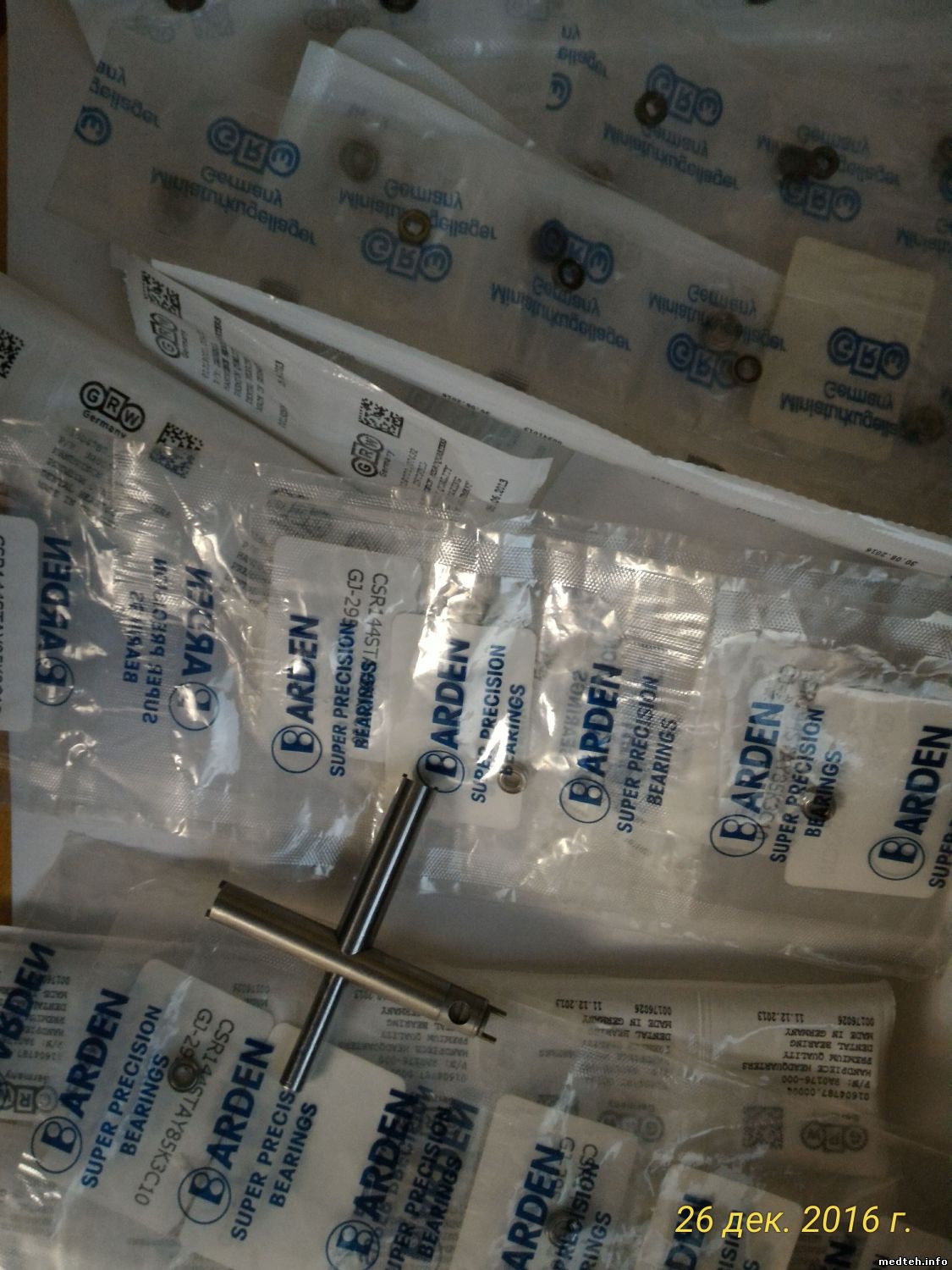

serg006,
Ты про этот ключ спрашивал?
Для этого Наконечника? Чтобы выкрутить промежуточный вал?

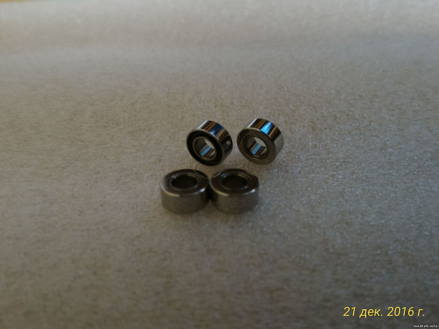

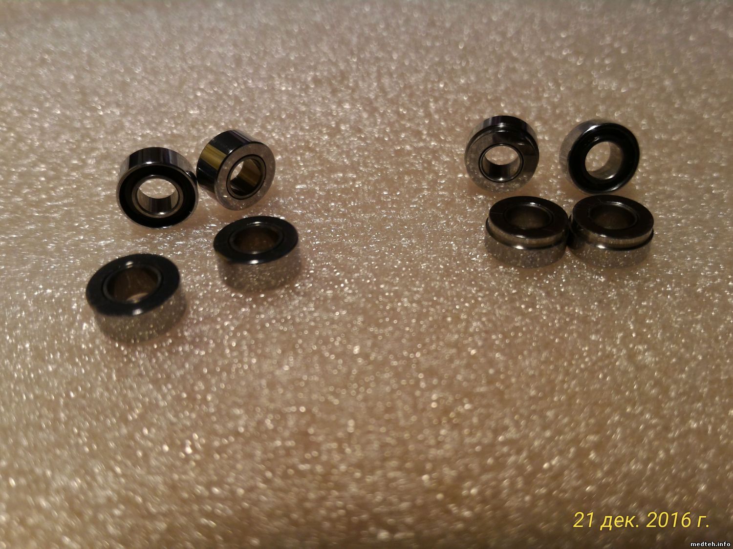

Сейчас вот перешел на этих красавцев с монолитным торлоновым сепаратором, керамическими шарами, и монолитным козырьком, вместо защитной шайбы. Просто красота. Не работают, а шепчут.
тут вы правы - просто шикарные.

Цитата viktor_ev ()
3421452.jpg(213Kb
да , скорее всего этот ,выкручивать средний вал в хирургических наконечниках 75 серии.

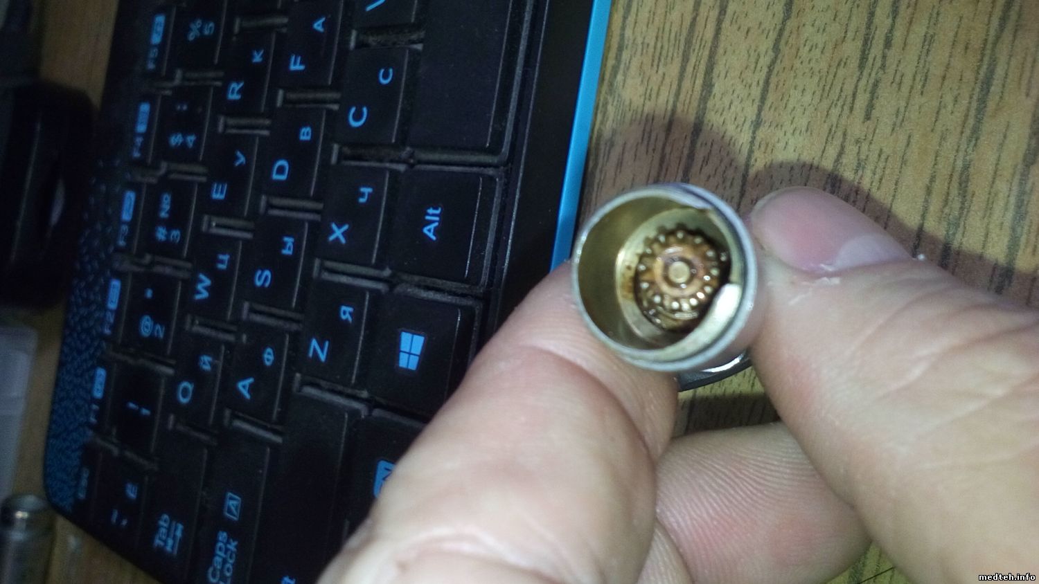

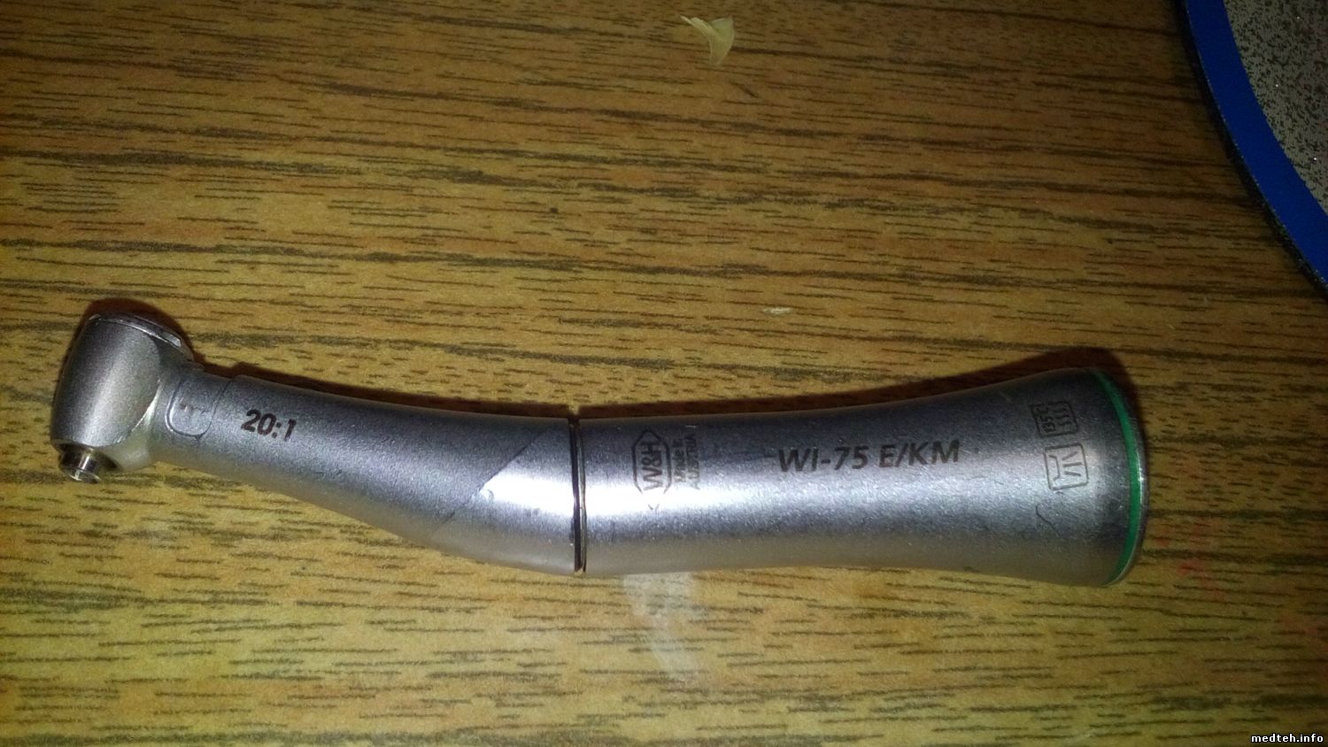

вот на это ....но я как то думал что W&H особо не париться и делает стандартный ключ для своих голов
