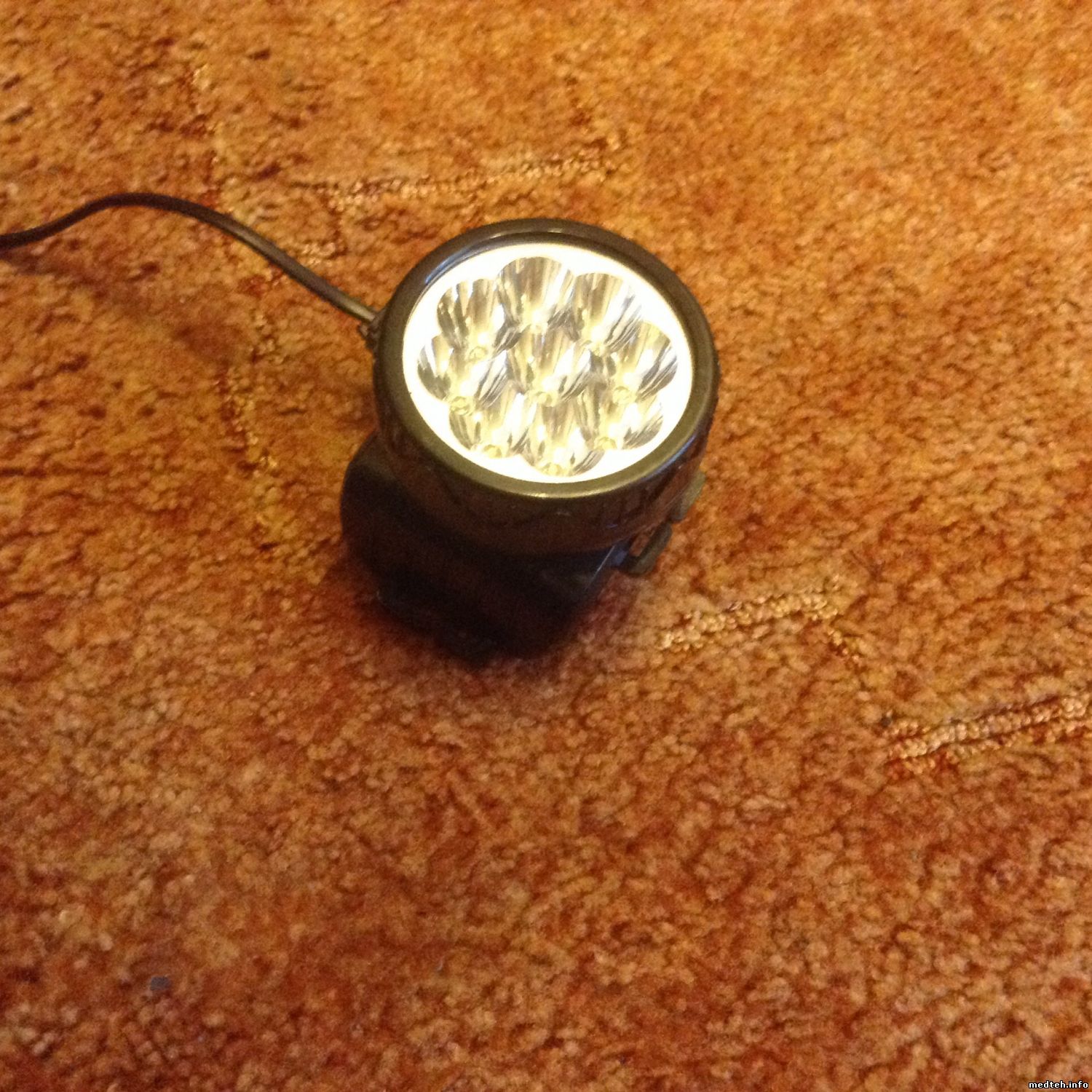

Вот у меня очкастый Ломо -Змо.ещё месяцев шесть назад меняли выключатель света,может он опять сломался.В общем купил налобный круглый фонарь ,пока скотчем укреплю на этом фонаре на установке,вроде ярко светит,завтра посмотрю
NikstomДата: Вторник, 10.Фев.2015, 15:45 | Сообщение # 49
Врач
Вот такой фонарь купил.

Будет светить в глаза пациенту, надо было брать с фокусировкой.
Регулятор находится в торце трубы на которой висит подвижное плечо.
Кроме выключателя может не контачить патрон светильника, он уже скорее всего выгорел. Они выдерживали не более 3-4 лет.

Спасибо за консультацию,да патрон мог сгореть,так как последнее время часто свет на максимум включал,очень сильно лампа грелась.И еще попробовали с коллегой с другой установки похожей лампочку взять работающую,поставили в мою лампу ,включили,она не загорелась,эту же лампочку поставили обратно ему в лампу,она не работала,хорошо была запасная.И очень туго вставляется в патрон лампочка галогеновая и не извлечь ее нормально,что то там с контактами,один очень тугой,немного приходилось отверткой отжимать чтоб электрод лампочки вошел ,другой свободный ,мне кажется так не должно быть,свободно должна вставляться лампочка,может замыкают контакты куда электроды лампочки вставляются,потому что они почти касаются друг друга.

Донецк
В принципе если бы вы находились в Донецке то установку можно было и посмотреть. С светодионый фонарь это ерунда во первых он будет искажать(холодный оттенок) даже оттенок крови другой, а если сильно мощный как будет реагировать фотокомпозит?. Медицинский светодиодный светильник сильно отличается. Это раз, во вторых крепеж к плечю не подойдет скорей всего нужно вытачивать у токаря. А в третих если напряжение не доходит да светильника то и новый ничего не поменяет. Не которые врачи делают так договариваются с глав рачем и один месяц не сдают план а в замен пишут дарственную на новую уст. которую самостоятельно приобретают и работают на ней. Новая китайская уст стоит около 3.2 тыс долоров, базовая комплектация без компрессора и наконечников. Если основная проблема только свет нужно просто хорошо попросить вашего мед техника. Воскресить можно любую уст. все зависит от цены вопроса.
