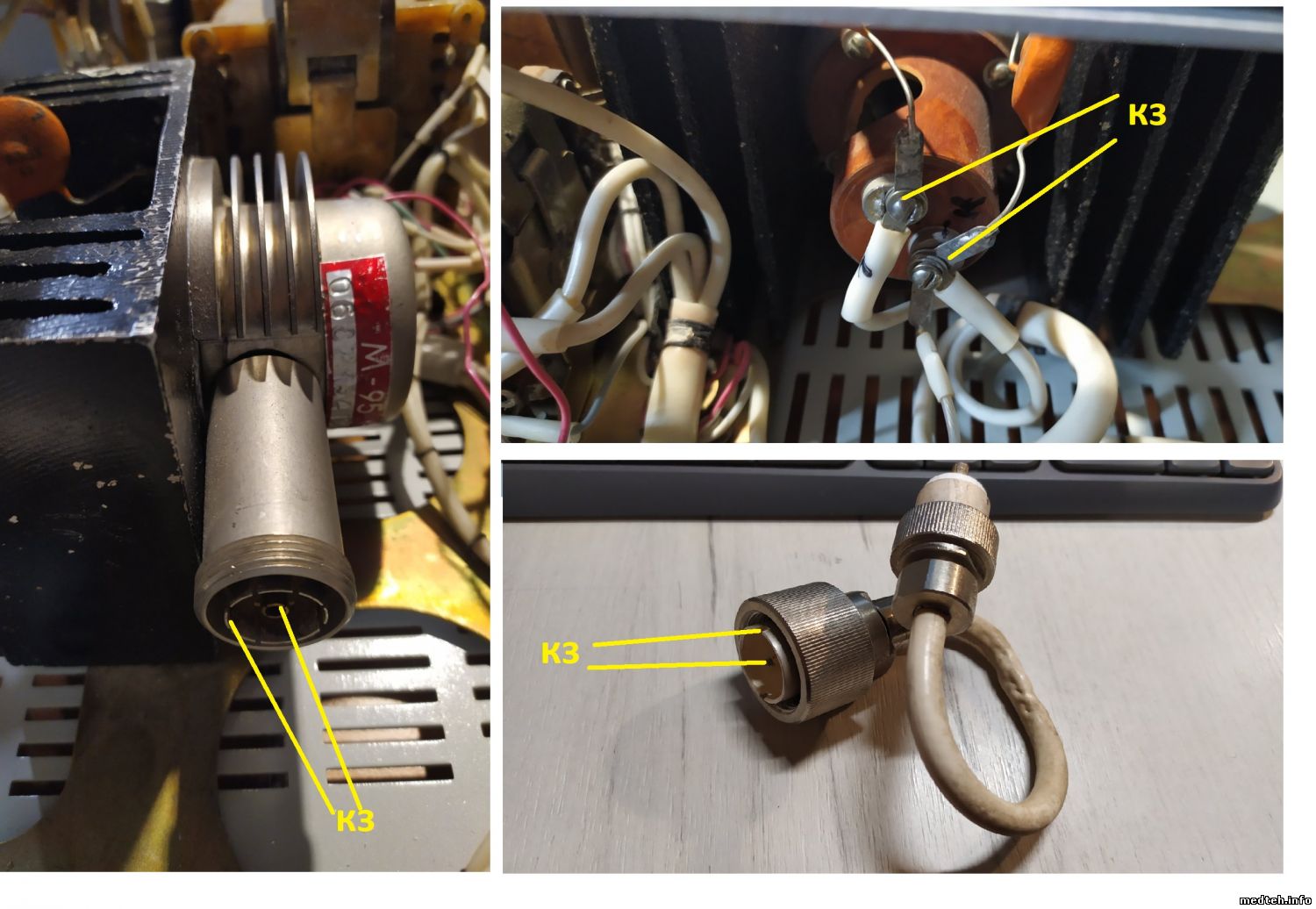

Доброго здоровья.
Попал впервые на ремонт аппарат ЛУЧ-4. Включается, выставляется мощность стрелочка её показывает, а вот на выходе "тишина". Внутренний кабель-переходник в коротком замыкании и проплавленный немного, контакты магнетрона в КЗ, на выходе из магнетрона КЗ (см.фото).
Что скажите, коллеги?

Цитата Sept ()
Переходник от магнетрона к разъёму не оплавленный?
Часто бывает.
В моём аппарате оплавленный переходник. И постоянно горит кнопка "сброс мощности". О чём это говорит?

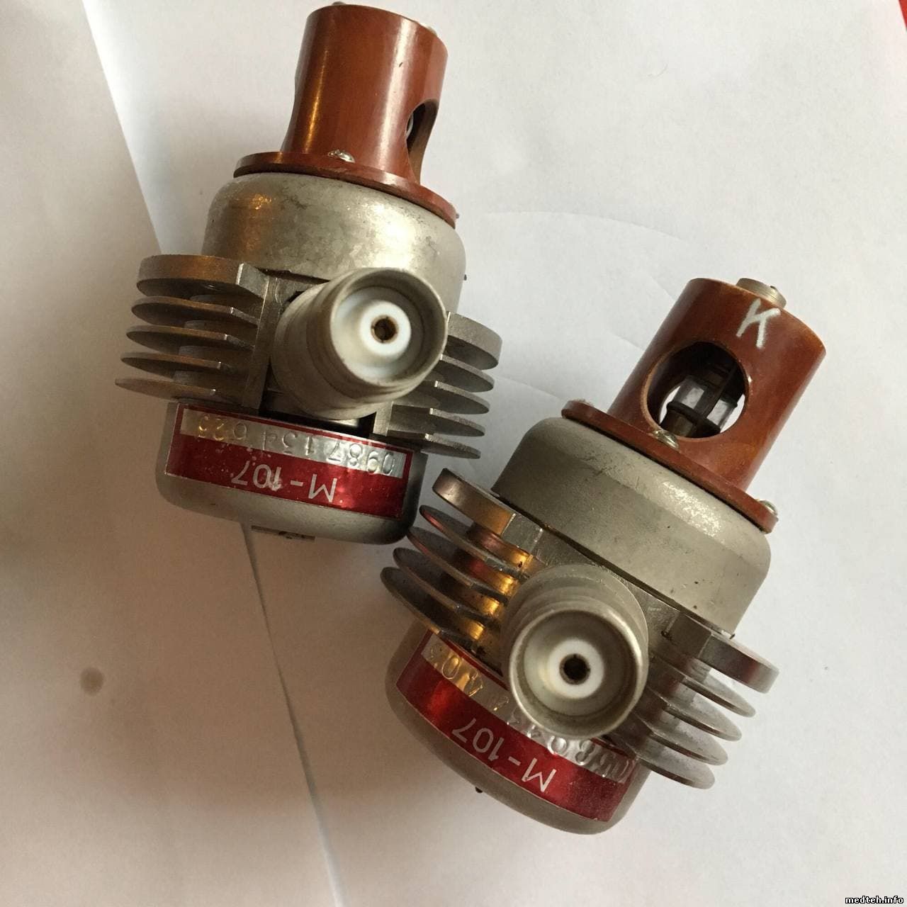

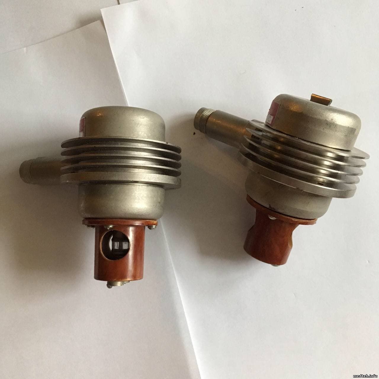

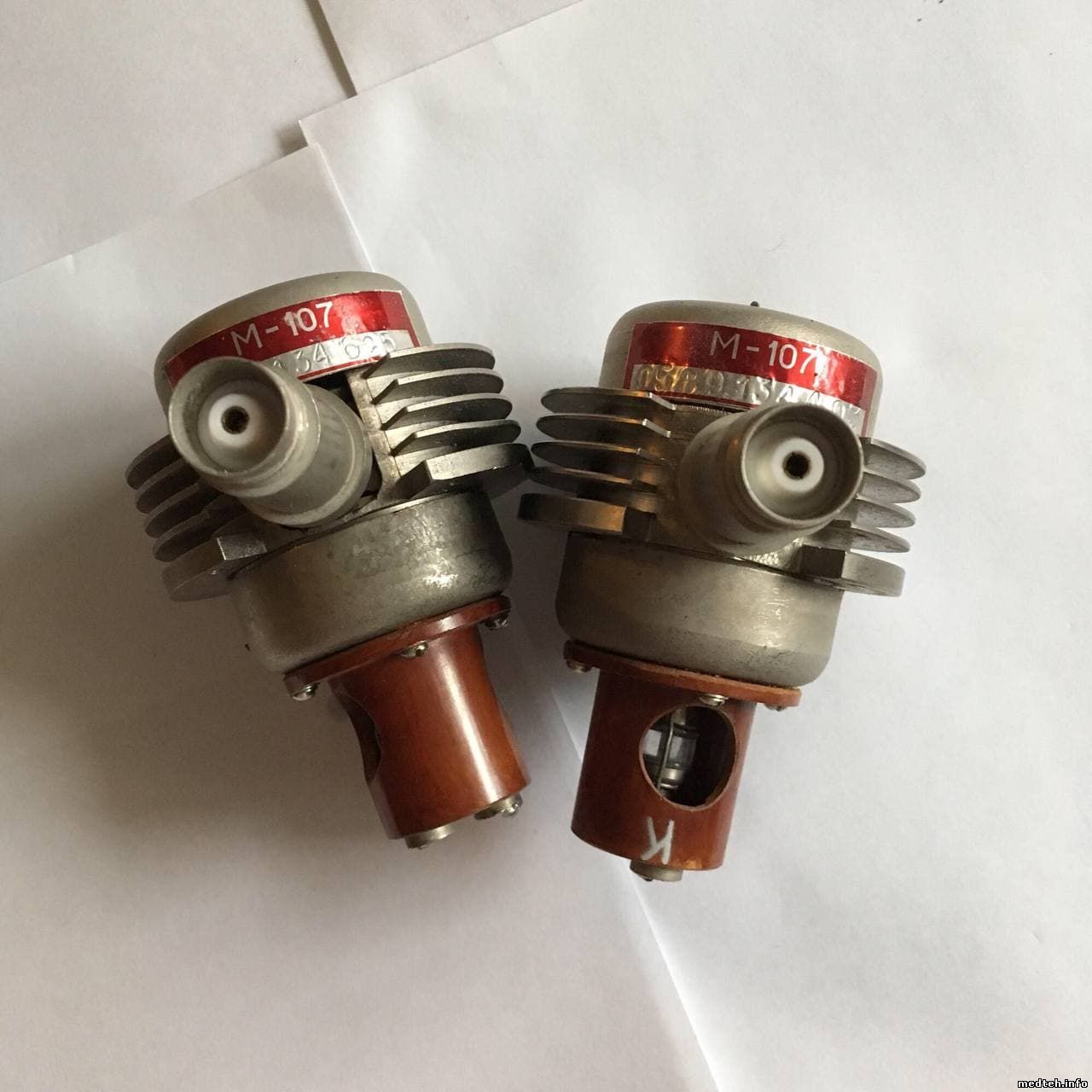

Оставлю это тут.

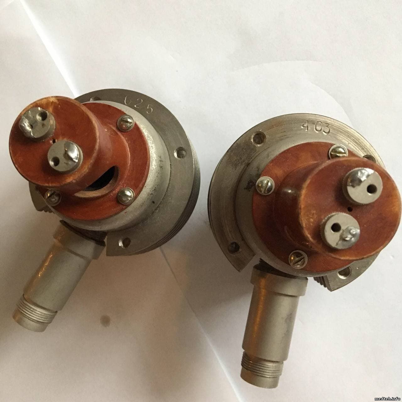

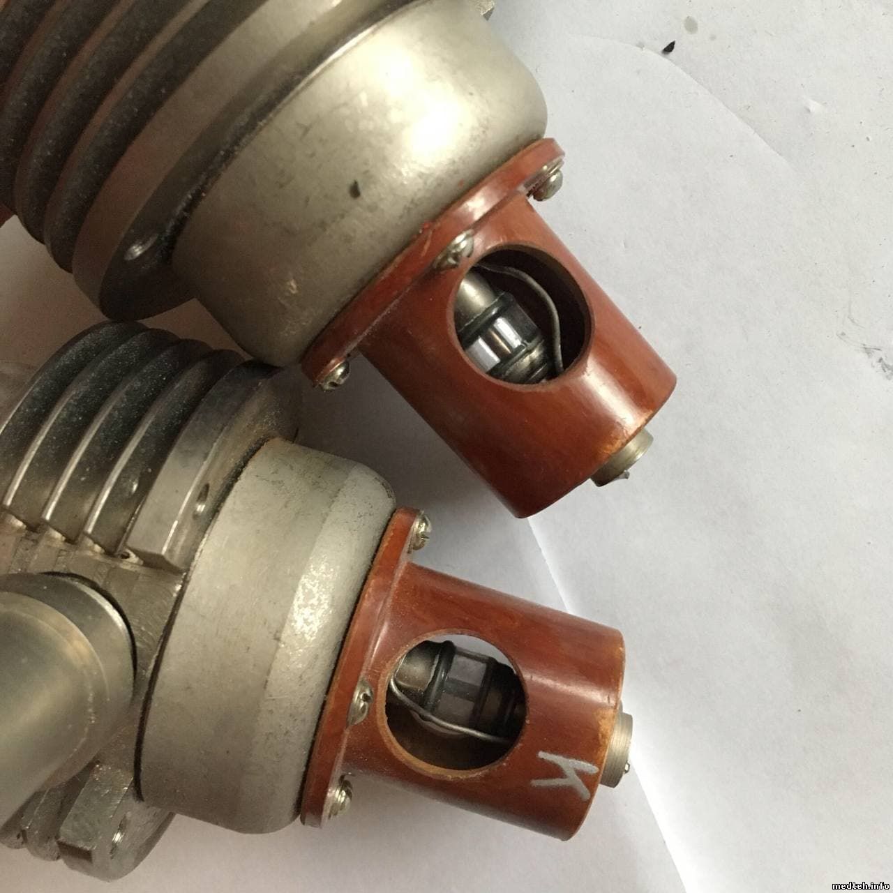

Магнетрон М-107.
Предположительно для аппарата "Луч ...". Об исправности ничего не известно.
В наличии 2-е шт.
Цена: 800 +500₽ за доставку Почтой России в регионы.
Дополнительные фото - по запросу.
Электронная почта для связи: potapova.work92@gmail.com

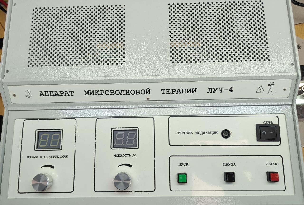

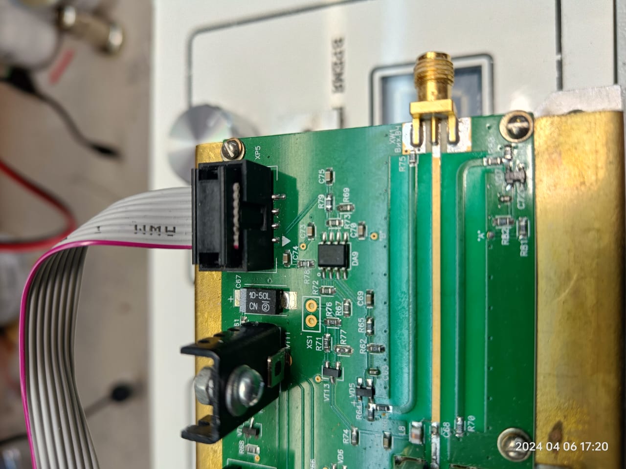

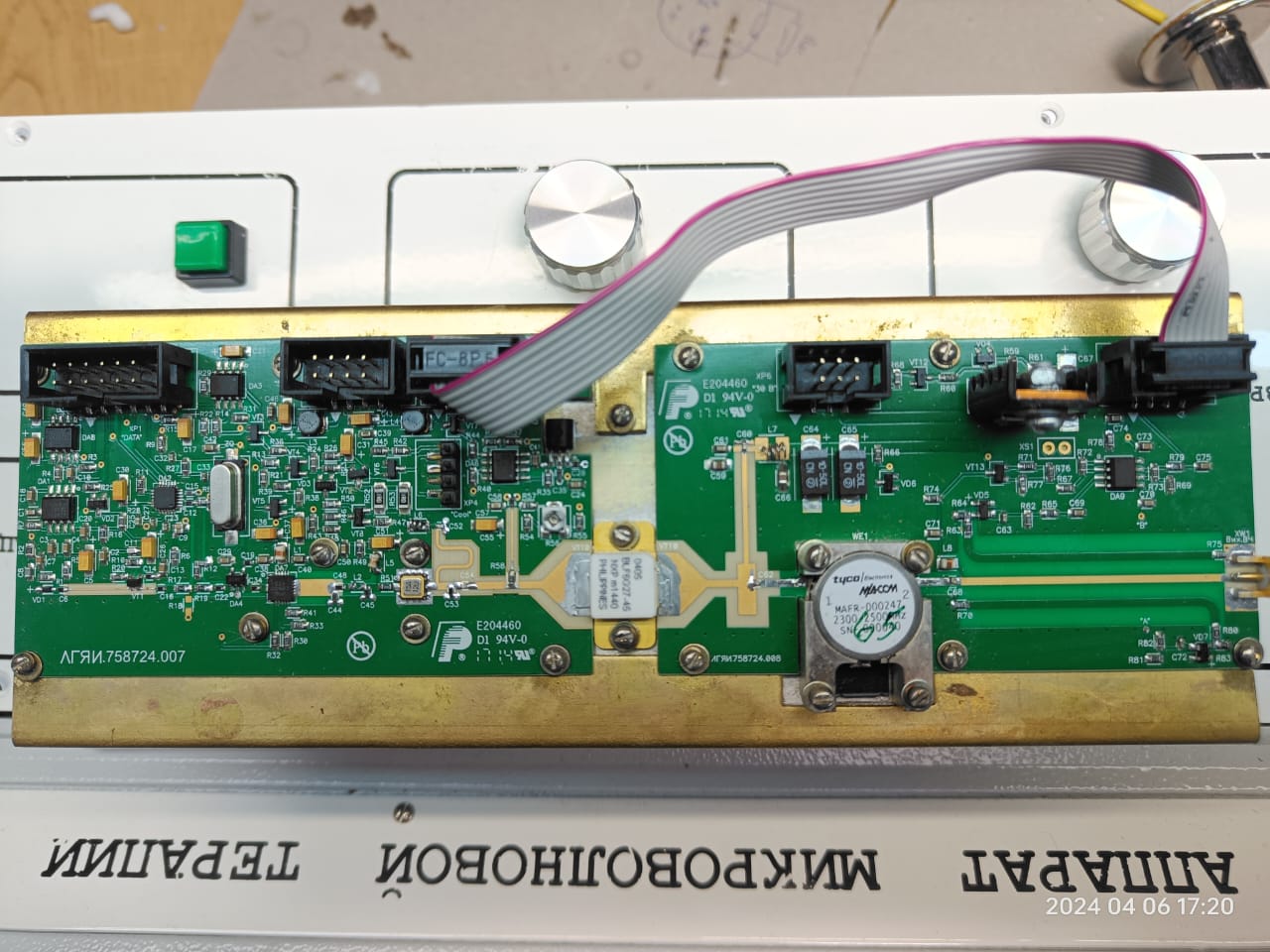

Уважаемые коллеги! Прошу помощи!
Попалась в ремонт сия диковина (фото 1). Ни описания, ни документации никакой нет.
При включении "система индикации" светится зелёным, время и мощность устанавливается. Но:
1. Режим излучения включается с некоторой непредсказуемой задержкой (кнопка "ПУСК" исправна, реакция на "пауза" и "сброс" мгновенная);
2. Если всё-таки запускается, то или сбрасывается через 3-30 сек, или индикатор светит синим, или мигает сине-красный, или сразу сбрасывает в нуль время и мощность с двумя звуковыми сигналами.
Никаких видимых повреждений не выявлено. Питание соответствует заданным параметрам.
Раньше, именно с "ЛУЧ"-ами дело не имел.
Может кто сталкивался - помогите схемкой или описанием световой и звуковой сигнализацией и советом как излучатель проверить ...
Заранее спасибо!
