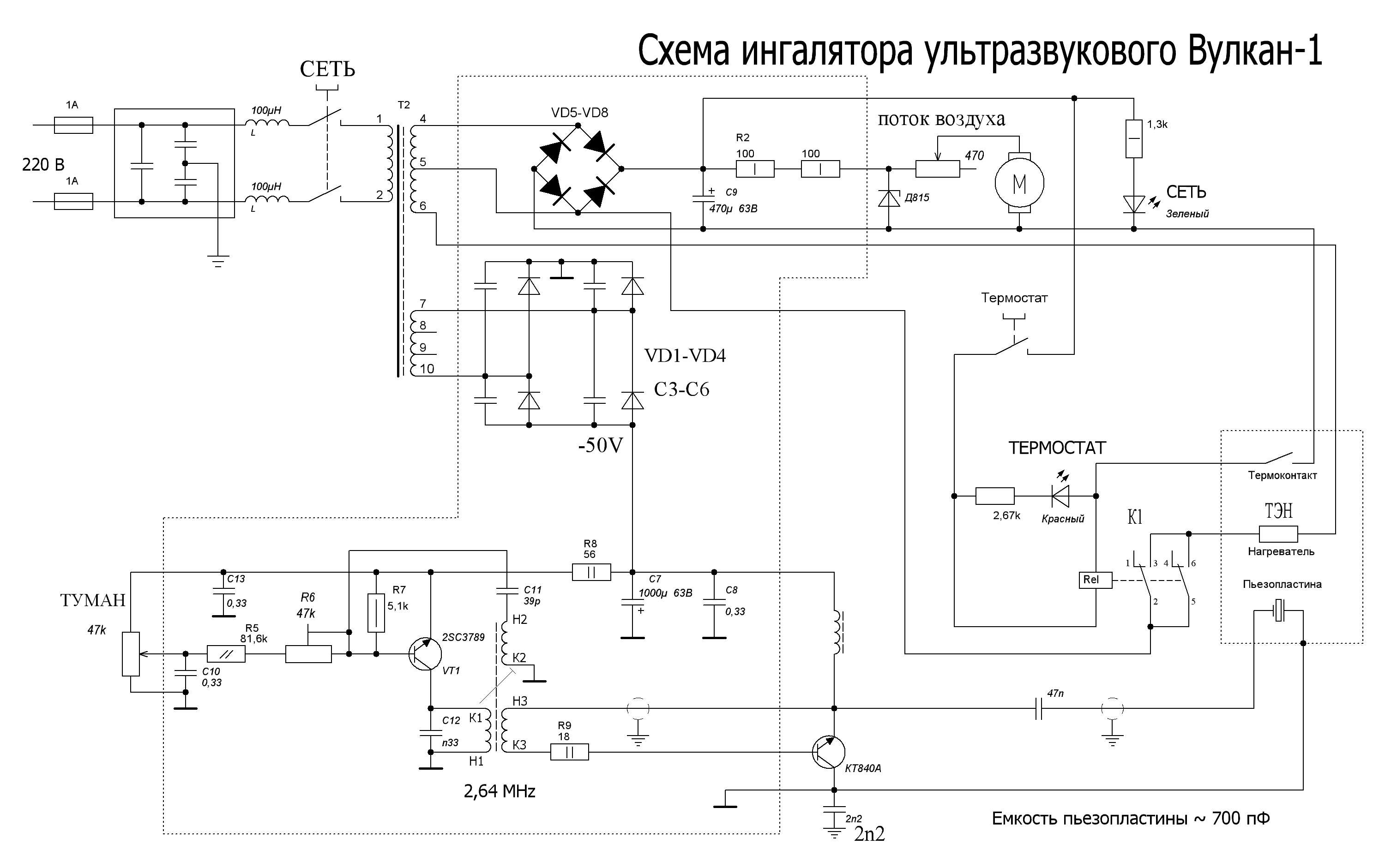

LabДата: Пятница, 04.Мар.2011, 12:57 | Сообщение # 2
У вас сообщений: 148
Вот схема. Рекомендую обратить внимание на С11,С12 (очень часто) и прокладку под выходным транзистором, были случаи обрыва R5.
Конденсаторы рекомендую заменить на заведомо исправные и с большим рабчим напряжением например трубчатые, тогда к этому вопросу больше не вернёшся. Естественно бывает неисправен пезоэлемент начинаю с того, что подкидываю с рабочего.

В ходе тщательного исследования было обнаружено следующее:
Одна нога вторичной обмотки трансформатора (которая в базовой цепи VT2) звонится со всеми остальными обмотками кроме своей второй ноги.
LabДата: Пятница, 04.Мар.2011, 13:22 | Сообщение # 4
Провд сравнительно толстый, витков не много - можно перемотать если нет убитого донора biggrin

Цитата (Alex_UssR)
Принесли такой аппарат - не пылит совсем. Подстроил частоту - знатно распылял. Одел корпус железный - тишина, снял - работает) Настроил через отверстие в корпусе. Поставил на прогон. Через минут 5-ть совсем пылить перестал, только бугорок воды по центру и все. НА пьезе 2.6Мгц 110в, пьеза целая. Почти все проверил, но результата ноль. Прибор новенький, почти не работавший
Проверь высоковольтьный кондёр может он сдох. Проверь электолиты и конденсаторы на задающем генераторе.
Из за неточной настройки возможен пробой транзистора кт840а.
Часто выходят из строя пьезо элементы потеря мощности это возможный его конец.
А так схема есть в теме.

Alex_UssR, какие конденсаторы стоят в генераторе?
Пока не поменял на км5, аппарат жил своей жизнью, хочет пылит, хочет нет.
По схеме от Lab, С11,С12 обязательно, С10,С13 желательно.

Вернулся первый аппарат - все с виду целое, но нету генерации вообще.
Я почти сразу же выкорчевал трансформатор (все равно сердечник не крутиться - пшеки залили его лаком). Перемотал и перепаял. Генерации нету. Отлажил его до сегодня - намотал 25x5x5. Опять нет генерации - прошелся по схеме - нету и напряжения))))
Оказалось предохранитель как-то интересно залип - целый, но цепи нету. Далее генерация появилась. Сразу же махнул 3n3 кондер в цепи катушки 1, на 1н К73. Теперь частота упала (видать опять перемотал). Но появился знатный глюк - все пылит, но после половины ручки мощность, ингалятор строго уходит в самовозбуд до появления дыма с низкоомного резистора. Причем после самовозубда, частота становиться аж 4мгц, амплитуда не регулируется.
Потом дошло, что там в цепи базы vt1? на схеме вулкана есть резистор подстроечный. Глянул на плату томекса - там 24ком. Махнул на 68ком (ну или чего-то подобное). Самовозбуд пропал и регулировка появилась.
jbsДата: Вторник, 04.Июн.2013, 07:49 | Сообщение # 40
У вас сообщений: 48
Tehnik
N Chelny
Цитата (Alex_UssR)
Вернулся первый аппарат - все с виду целое, но нету генерации вообще. Я почти сразу же выкорчевал трансформатор (все равно сердечник не крутиться - пшеки залили его лаком). Перемотал и перепаял. Генерации нету. Отлажил его до сегодня - намотал 25x5x5. Опять нет генерации - прошелся по схеме - нету и напряжения)))) Оказалось предохранитель как-то интересно залип - целый, но цепи нету. Далее генерация появилась. Сразу же махнул 3n3 кондер в цепи катушки 1, на 1н К73. Теперь частота упала (видать опять перемотал). Но появился знатный глюк - все пылит, но после половины ручки мощность, ингалятор строго уходит в самовозбуд до появления дыма с низкоомного резистора. Причем после самовозубда, частота становиться аж 4мгц, амплитуда не регулируется. Потом дошло, что там в цепи базы vt1? на схеме вулкана есть резистор подстроечный. Глянул на плату томекса - там 24ком. Махнул на 68ком (ну или чего-то подобное). Самовозбуд пропал и регулировка появилась.
Плохие подстроечники это болезнь. А то что ты поставил побольше сопротивление иногда я также делаю ставлю то что под рука попадает.
