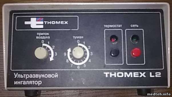

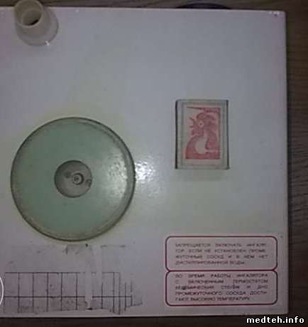

Oleg150965Дата: Четверг, 19.Фев.2015, 14:50 | Сообщение # 47
радиолюбитель
Николаев
вот его фотка с верху

veveeleДата: Четверг, 19.Фев.2015, 19:06 | Сообщение # 49
У вас сообщений: 123
Луцк
Oleg150965, В нижнем стакане, который вкручивается в корпус, стоит пьезоэлемент, если его (стакана) нету, то брать аппарат нестоит (цена пьезоэлемента 100 - 150 грн., а то и дороже).
Если нижний стакан есть, проверьте рабочий ли ингалятор (налейте немного воды и включите).
Внутренний стакан для лекарства и крышку самому сделать, я думаю, не реально.
Думайте.

Oleg150965, Цена пьезоэлемента
Внешний вид ингалятора
Цена нового ингалятора.

1. Нашел я все три составляющие "стакана". Цена почти 1500 гр выходит.
2. Был бы образец и не такое гнули-клеили. Стоит ли овчинка выделки?
3. Я понял Вас правильно, что в нижней части стакана установлен тот самый пьезоэлемент. Сам стакан вкручивается в верхнюю крышку прибора. А вот каким образом происходит подача питания на сам пьезоэлемент?
