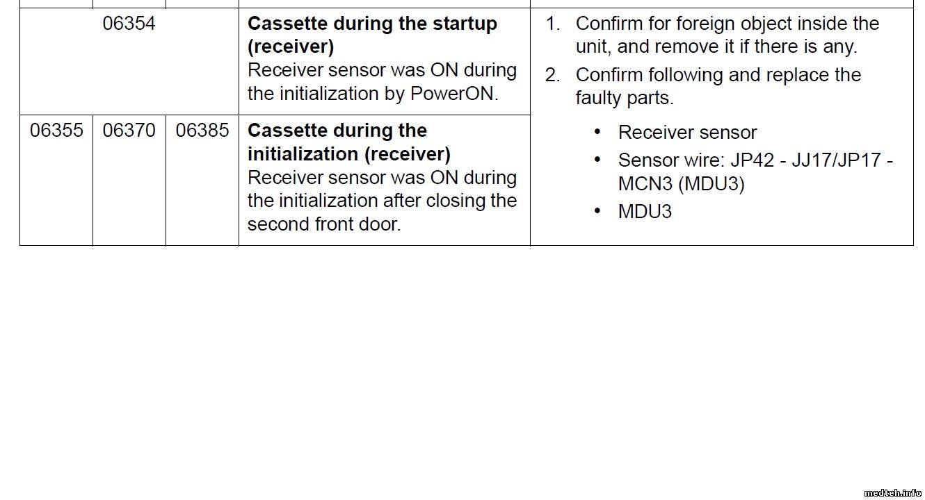

Помогите пожалуйста разобраться с проблемой на таком же аппарате. Правда аналогичное письмо написал в другой цепочке, где запросил сервисную документацию.
Не принимает кассету 14х17, кассеты других размеров принимает, но не выдает. Выдает ошибку 06354.
Очень жду комментарии. Заранее большое спасибо.
AlexiumДата: Понедельник, 29.Июн.2015, 17:40 | Сообщение # 12
ошибка

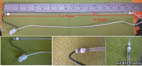

Если кто-нибудь менял галогеновую лампу (стирающую), подскажите, пожалуйста, её каталожный номер и где её можно приобрести.
Не могу найти в Интернете.

Подскажите, кто имеет информацию, нужна только лампа (каталожный номер 054076001A), которая устанавливается в модуль стирания Regius 110HQ.
Подскажите где можно купить. Кто знает?

В наличии есть одна лампа, если кому нужно, пишите в личку.

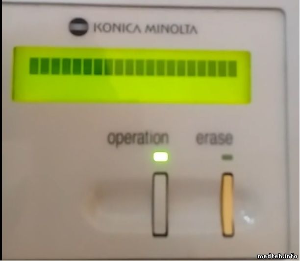

Аппарат иногда загружается не с первого раза, загрузка останавливается до инициализации (после появления чёрных квадратов на дисплее до надписи initialize)
Выключишь - включишь пару раз - загрузится и работает нормально, иногда включается - выключается с первого раза, работает без проблем.
Коллеги, подскажите в чём кроется причина странного поведения аппарата - прошивка приказала долго жить или что-то железное?

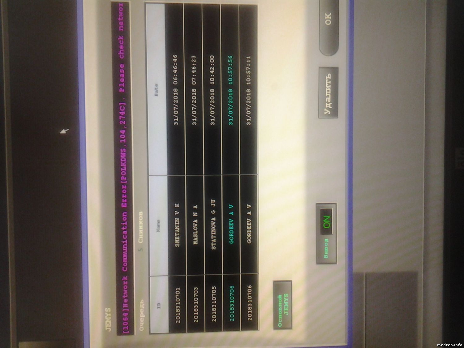

Снимок приходит с отцифровщика на комп лабарана.
Сервер работает(зеленый).В очереде передачи снимки стоят.Не перекидывает на комп доктора.Пишит ошибку "ошибка сетевого сообщения" .Не очень пойму какие дальнейшие шаги программы после того ,как он встанет в очередь на передачу.Есть ли смысл проанализировать настойки сервесных настроек програмы Jemis?
Сообщение отредактировал kramerBT - Понедельник, 13.Авг.2018, 20:47
Volkov_MaksimДата: Вторник, 14.Авг.2018, 04:52 | Сообщение # 30
У вас сообщений: 213
Пинг есть?
kramerBTДата: Среда, 15.Авг.2018, 15:10 | Сообщение # 31
У вас сообщений: 70
Иваново
Сетевой сбой устранил.
