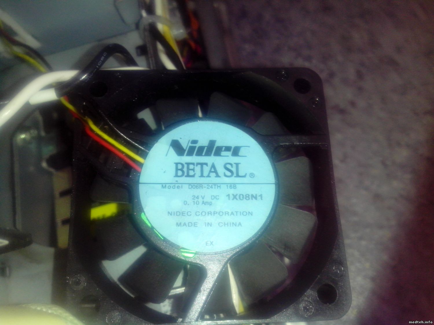

DawasДата: Пятница, 12.Июл.2019, 18:20 | Сообщение # 41
У вас сообщений: 148
Электронщик-программист
Иваново
Вскрываете - смотрите какой не крутится - забиваете марку в интернете - заказываете.
Вроде на чип и дипе были. Ремонтировал такой глюк года 2 назад, естественно - не помню где покупали.
Нижний, что на блоке питания вот такой:
Сообщение отредактировал Dawas - Пятница, 12.Июл.2019, 18:26

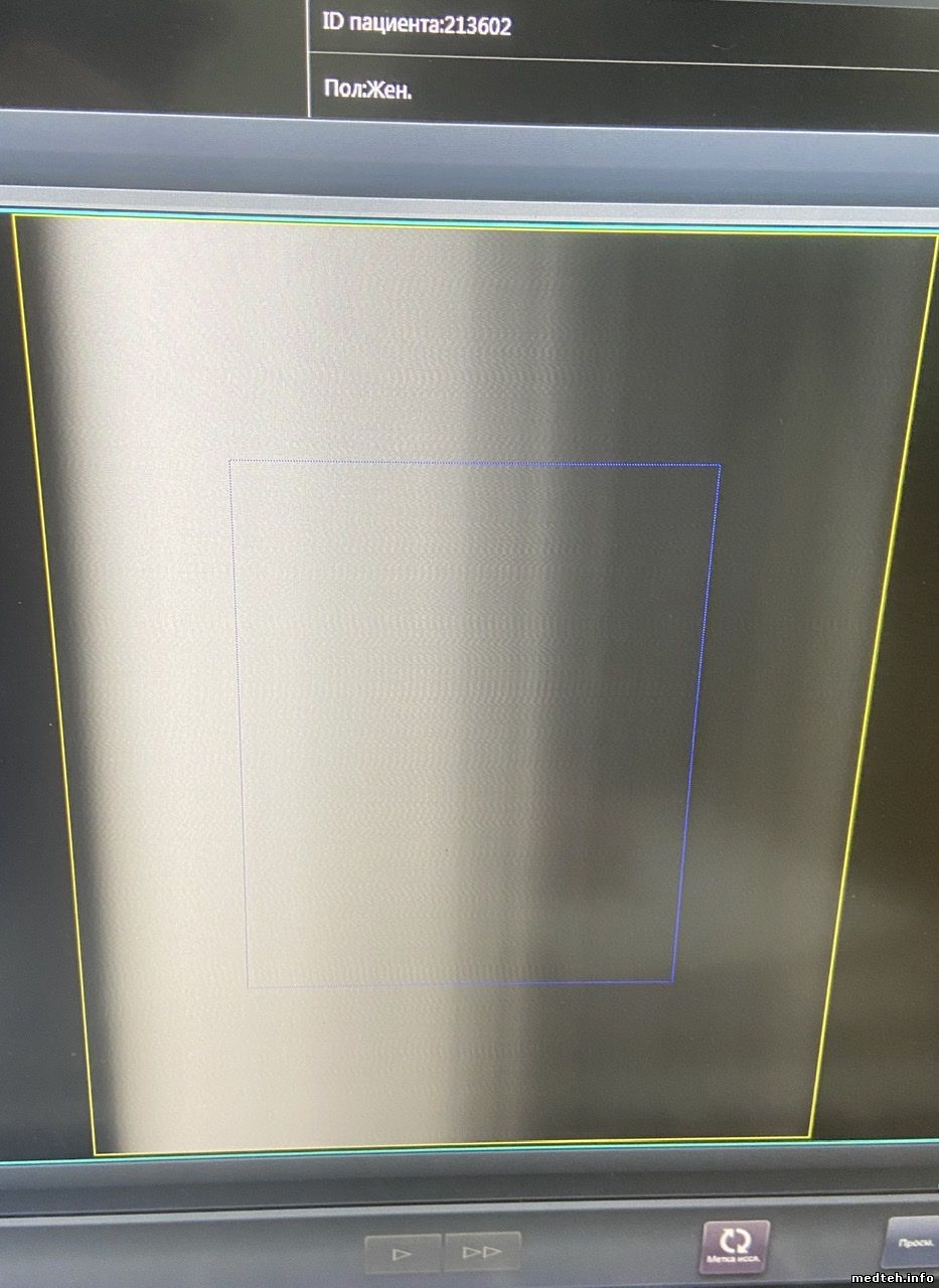

ScvairДата: Вторник, 11.Янв.2022, 13:24 | Сообщение # 49
У вас сообщений: 88
Калининград
Подскажите, на дигитайзере REGIUS 110 HQ возникла проблема: периодически при считывании снимка выдаёт не конкретный снимок, а просто серый снимок. Ошибок при этом нет никаких.
