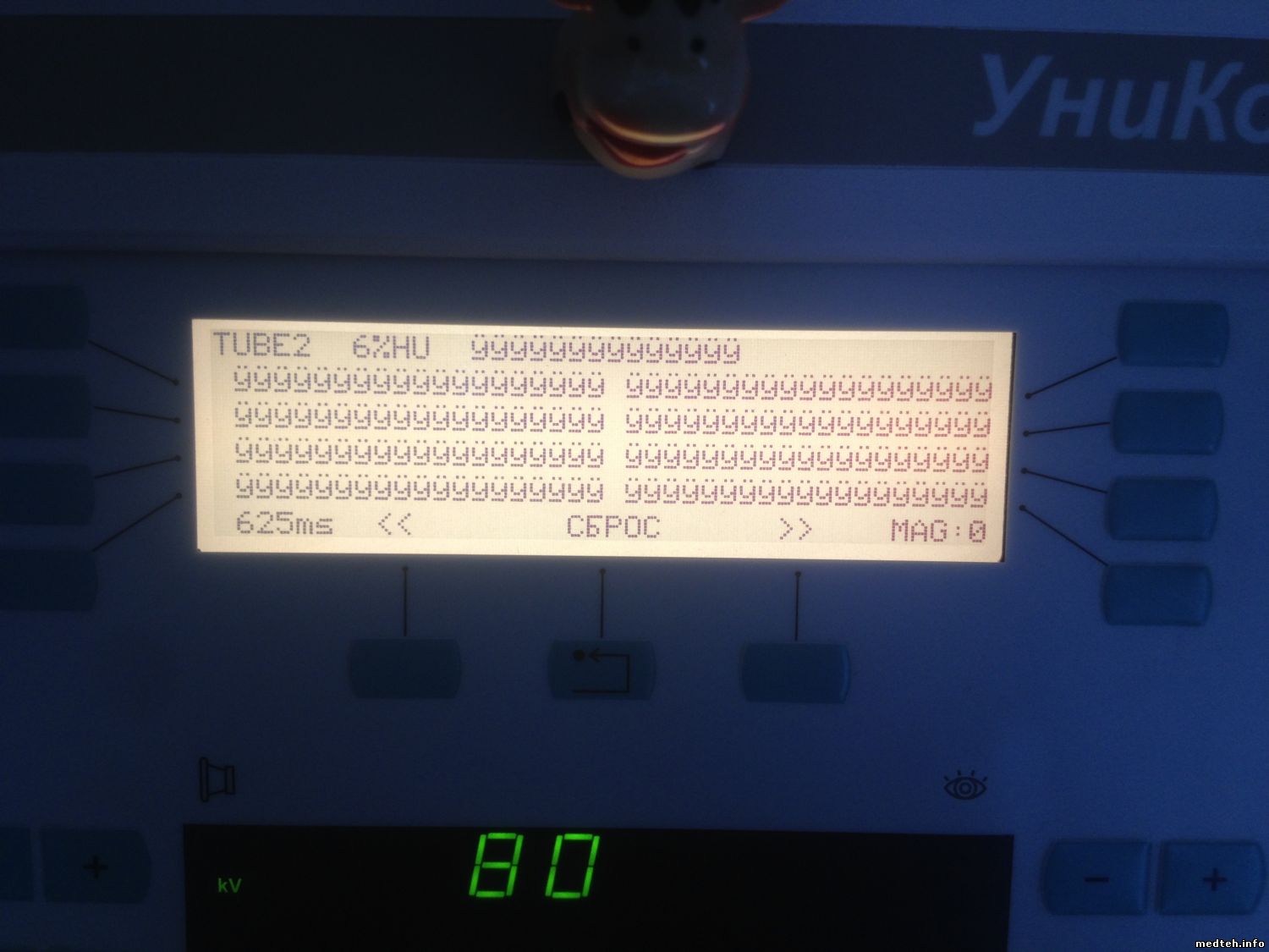

Подскажите, если кто сталкивался с такой картинкой на экране питающего CPI Canada, можно ли это вылечить самостоятельно
При этом вручную регулировать режимы работы можно. Нажатие кнопки СБРОС картины кардинально не меняет. Началось это после перебоя с питанием. В сервис войти не удается.
Подозреваю, что перекосило программу в пульте
kloun71Дата: Среда, 25.Мар.2015, 14:56 | Сообщение # 12
У вас сообщений: 274
тула
В сервис так заходил?
Сервисный режим зайти так:
1. Start with the generator switched OFF.
2. While pressing and holding the MENU
button, press the power ON button on the
console.
3. Enter the password by pressing the button
sequence: [1] - [8] - [4] - [5].
4. The GENERATOR SETUP menu will be
displayed next.
Сообщение отредактировал kloun71 - Среда, 25.Мар.2015, 15:02
Dmitriy1972Дата: Четверг, 26.Мар.2015, 07:33 | Сообщение # 13
У вас сообщений: 79
Именно так и пробовал. Код не спрашивает, загружается так же.

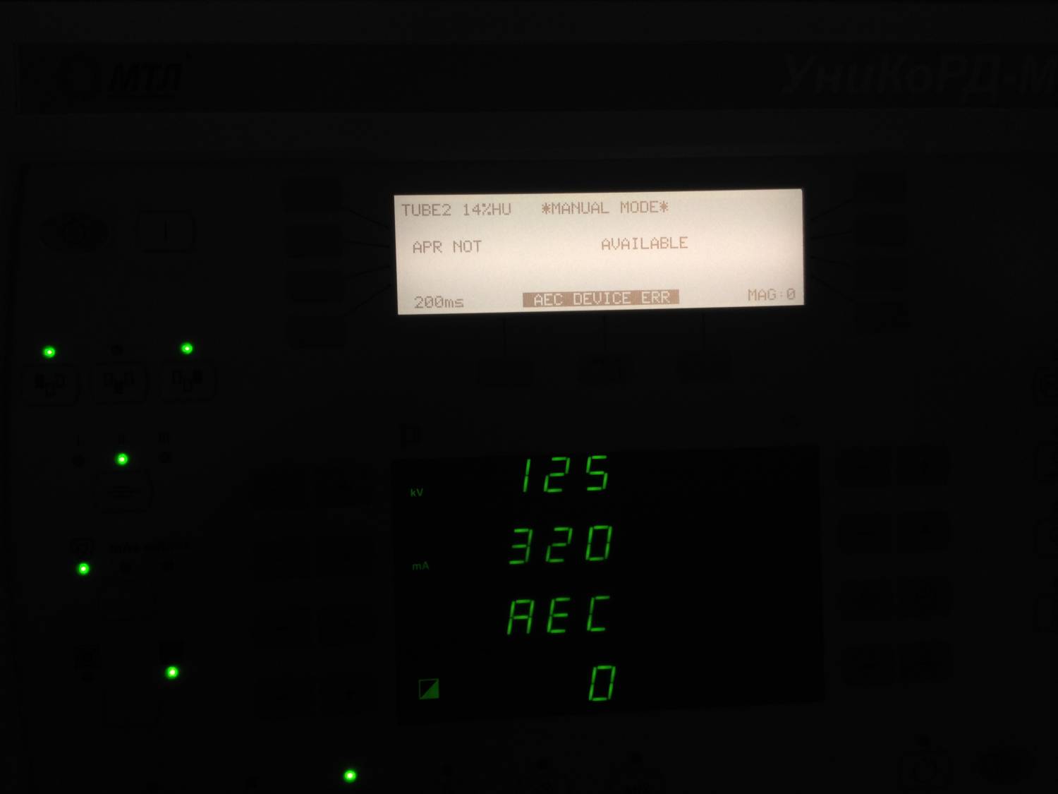

TuwerДата: Среда, 09.Дек.2015, 09:53 | Сообщение # 15
У вас сообщений: 166
Первый раз сталкиваюсь с данным аппаратом, поэтому прошу помощи! Проблема в следующем: в режиме обследования грудного отдела( параметры задаются вручную) завышается доза облучения в несколько раз и соответственно срабатывает аварийный звуковой сигнал ( прикр. фото). Выходят темные снимки. Дело в том что при других режимах все нормально.
С чем это может быть связано и куда копать?
Документации нету никакой, МТЛ её не даёт.
Сообщение отредактировал Tuwer - Среда, 09.Дек.2015, 09:54
anton26Дата: Среда, 09.Дек.2015, 16:07 | Сообщение # 16
У вас сообщений: 375
Сделайте фото перед тем, как делаете снимок. Дело в том, что AEC - автоматическая экспозиция у вас не отрабатывает, судя по сообщению. Либо место неправильно выбрано, либо ионизационная камера не работает. Хотя режим тоже явно завышен. Это запрограммированный режим? Убавьте напряжение и ток. С такими параметрами снимка у пациента лучевая болезнь начнется. Это вообще по-моему предел для генератора.
vvv3vvvДата: Среда, 09.Дек.2015, 18:44 | Сообщение # 17
У вас сообщений: 103
электромеханик по рентг.
приморск
вручную работают без экспонометра. неисправен экспонометр . ставте Kv mA mSEC будет норма

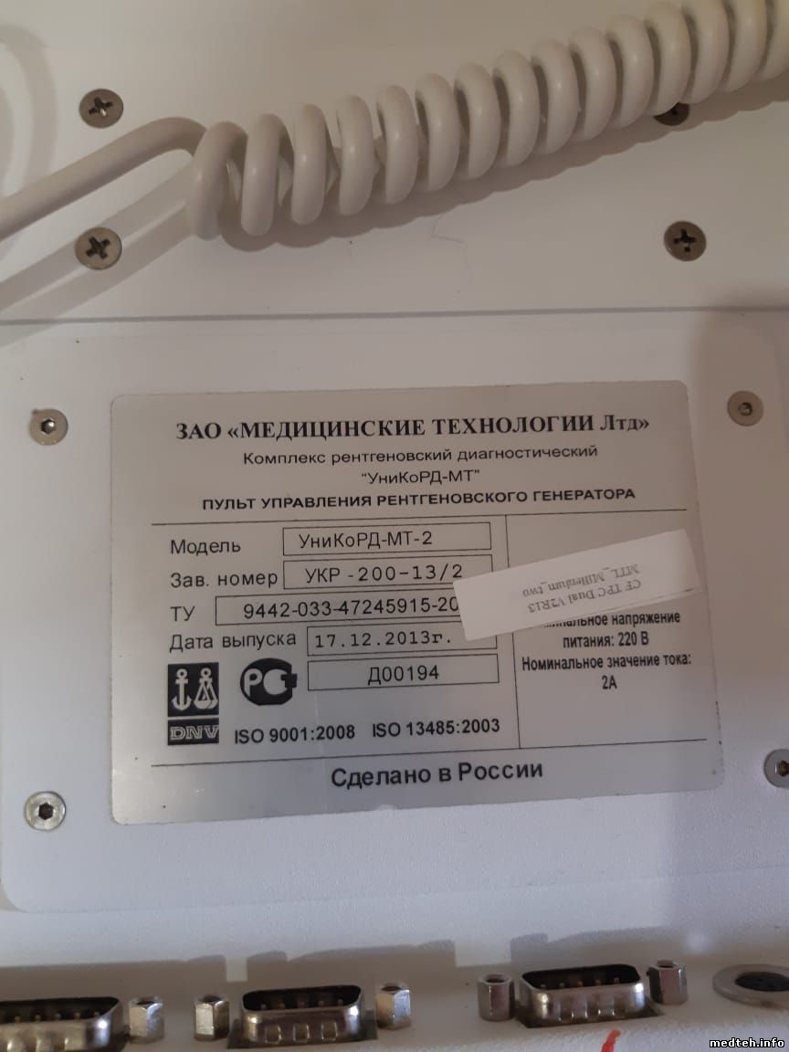

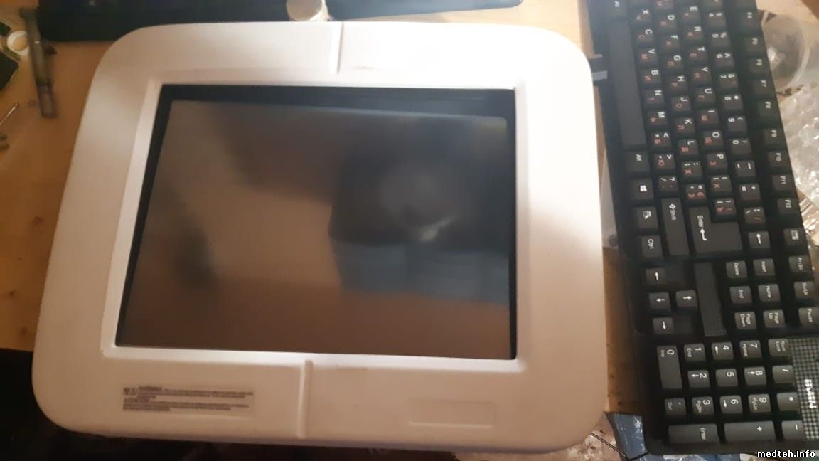

Freedom7775777Дата: Пятница, 07.Сен.2018, 22:03 | Сообщение # 28
У вас сообщений: 43
Тимашевск

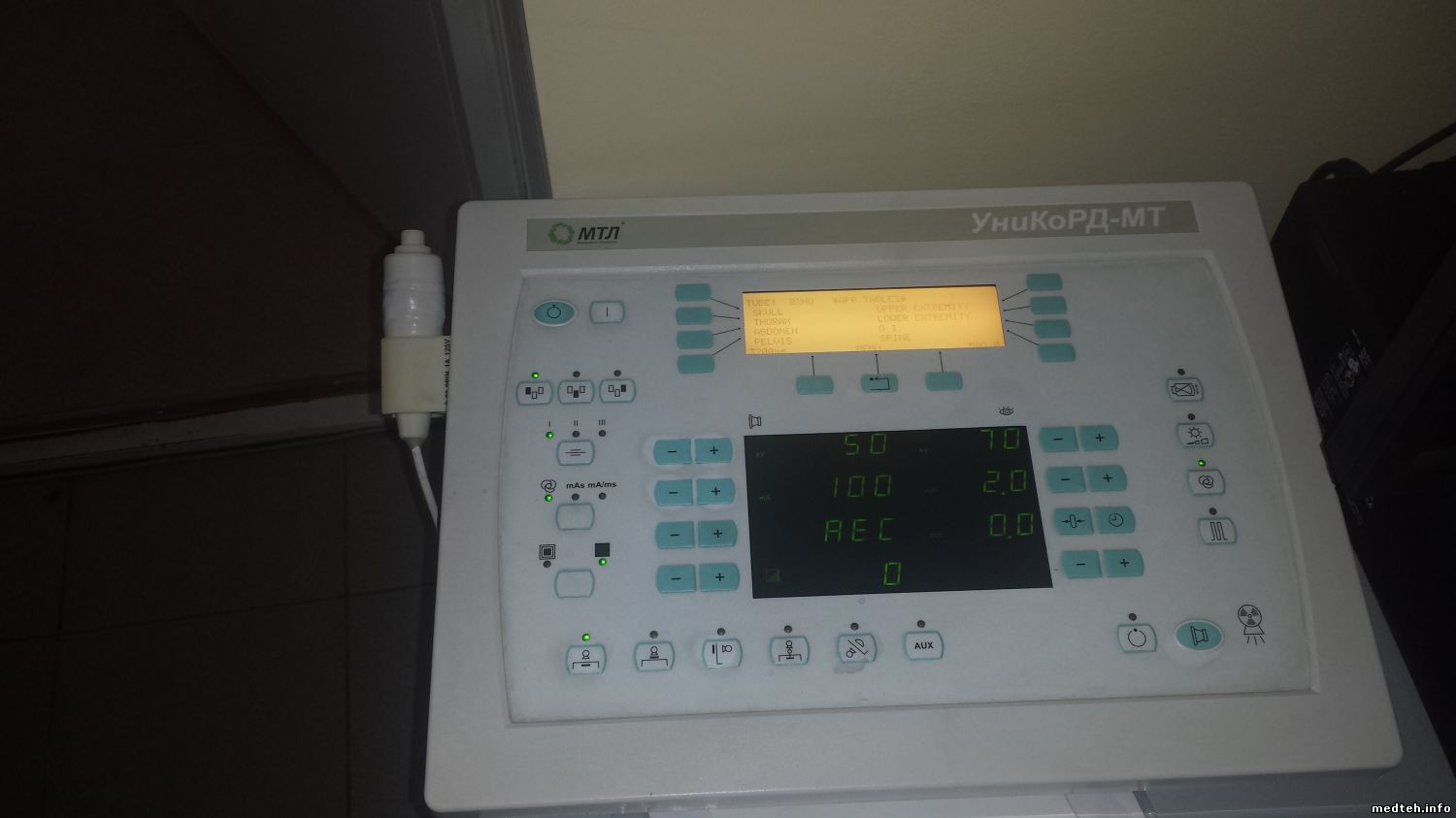

Слетел Windows с пульта (фото пульта во вложении).
В качестве памяти там используется Compact Flash.
Есть у кого-нибудь образ этой флешки?
Можно на платной основе, моя почта: mischenkoandrew@gmail.com
Кто-то может знает аналог этого рентгена у других производителей?
petroveechДата: Понедельник, 10.Сен.2018, 06:40 | Сообщение # 29
У вас сообщений: 1072
Иженер
Бирка не пойдёт. Дайте фото пульта и аппарата.

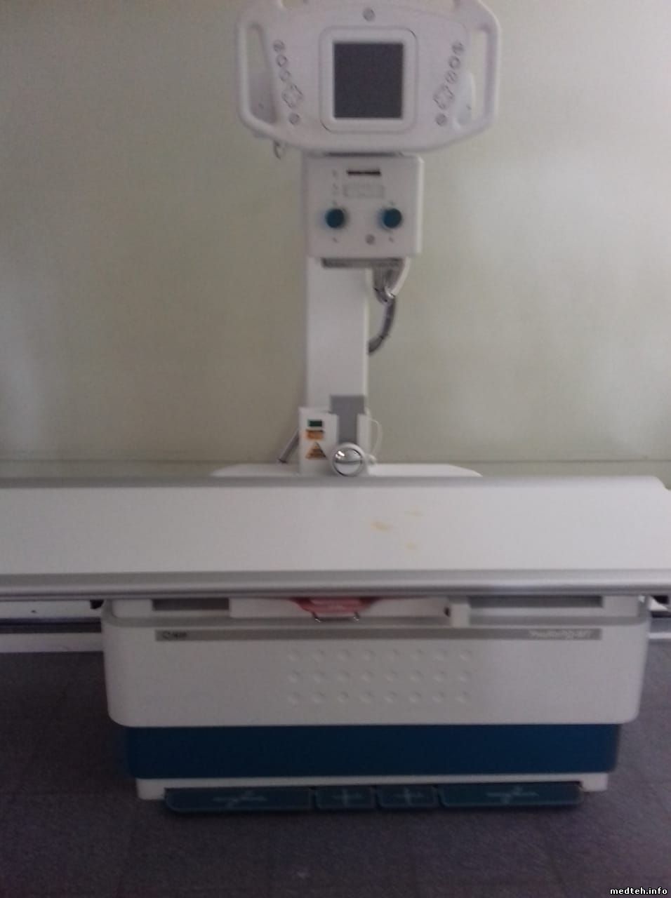

Freedom7775777Дата: Понедельник, 10.Сен.2018, 12:18 | Сообщение # 30
У вас сообщений: 43
Тимашевск
Прикладываю.
Фото питающего у меня нет, но если судить по платам внутри пульта, то производство Sedecal.
Сообщение отредактировал Freedom7775777 - Понедельник, 10.Сен.2018, 12:29
Freedom7775777Дата: Понедельник, 10.Сен.2018, 23:54 | Сообщение # 31
У вас сообщений: 43
Тимашевск
Вопрос решён, нашёл память с образом.

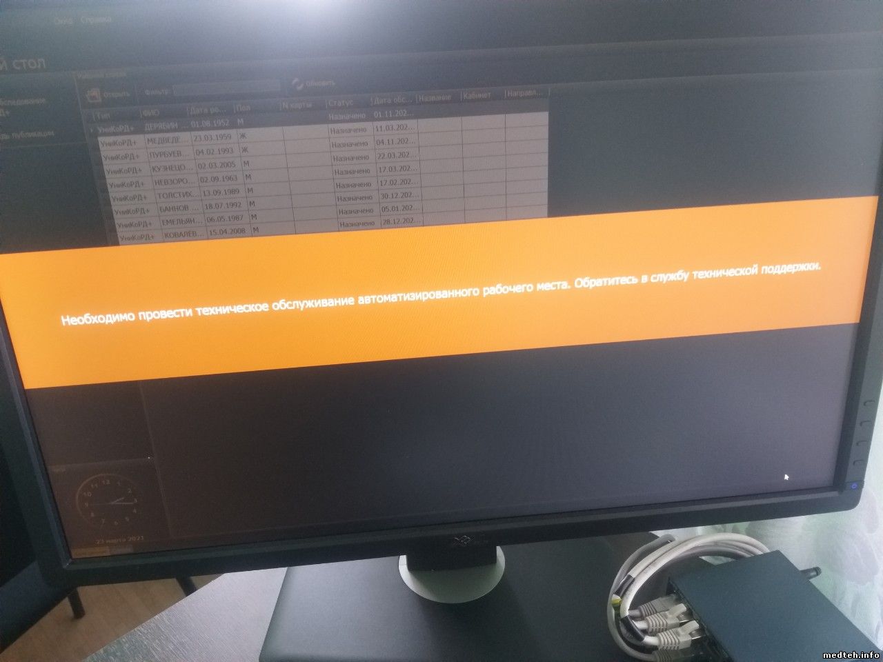

KAIIImarikДата: Четверг, 27.Авг.2020, 14:10 | Сообщение # 32
Спб
Подскажите, УниКоРД-МТ 2018 гв. после каждого исследования выскакивает табличка проведите ТО.
Подскажите как её отключить?
vvv3vvvДата: Четверг, 27.Авг.2020, 17:13 | Сообщение # 33
приморск
Заплатите МТЛ за сброс надписи или забить на неё - аппарат работает.

andaf1Дата: Понедельник, 05.Сен.2022, 23:53 | Сообщение # 39
У вас сообщений: 41
Инженер-наладчик
Всем доброго времени суток.
КРД "УниКоРД-МТ" выдал такое сообщение (см. фото) - что можно сделать?
Аппарат установили в 2020 году.
