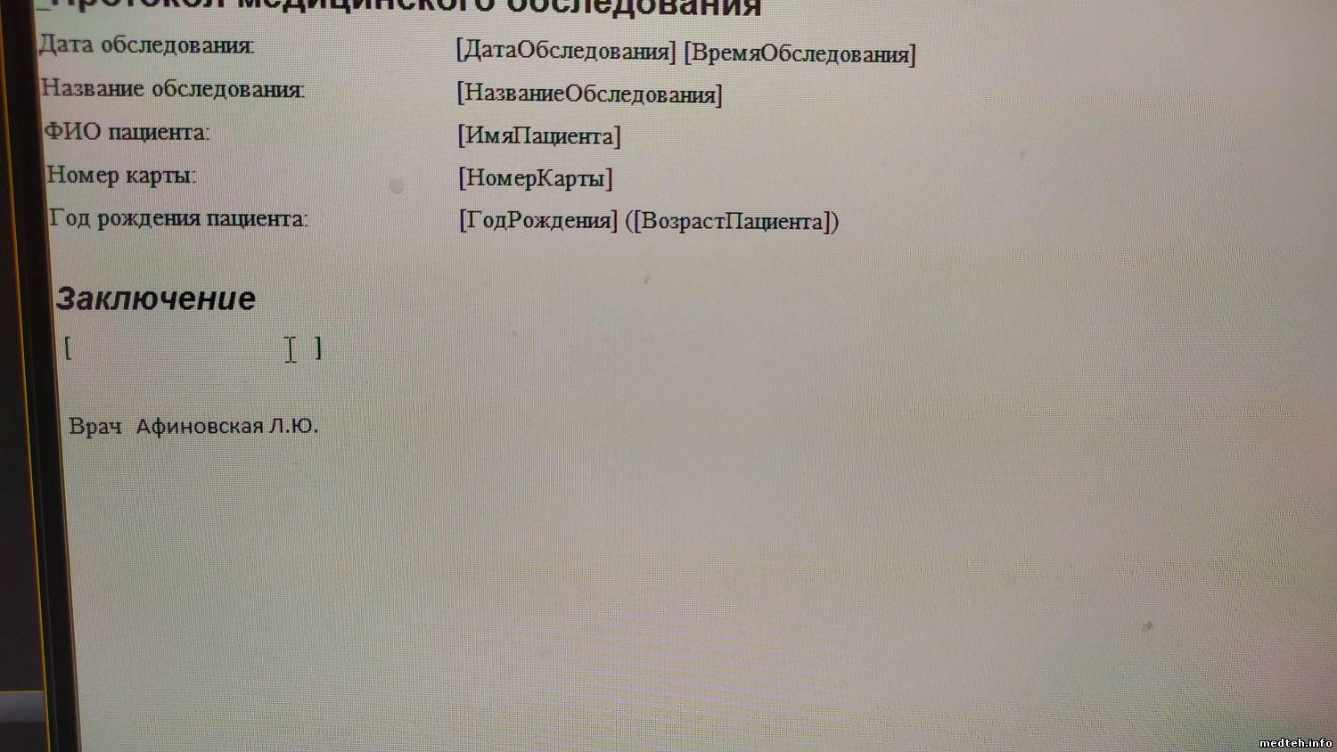

skiffДата: Вторник, 26.Янв.2021, 12:56 | Сообщение # 46
Инженер по медицинскому оборудовани
Случилась такая беда: лаборант случайно стёрла некое значение в форме печати. И теперь после написания заключения в программе, в печатной форме заключение не выводится.
Подскажите, что у вас в данных фигурных скобках в заключении?

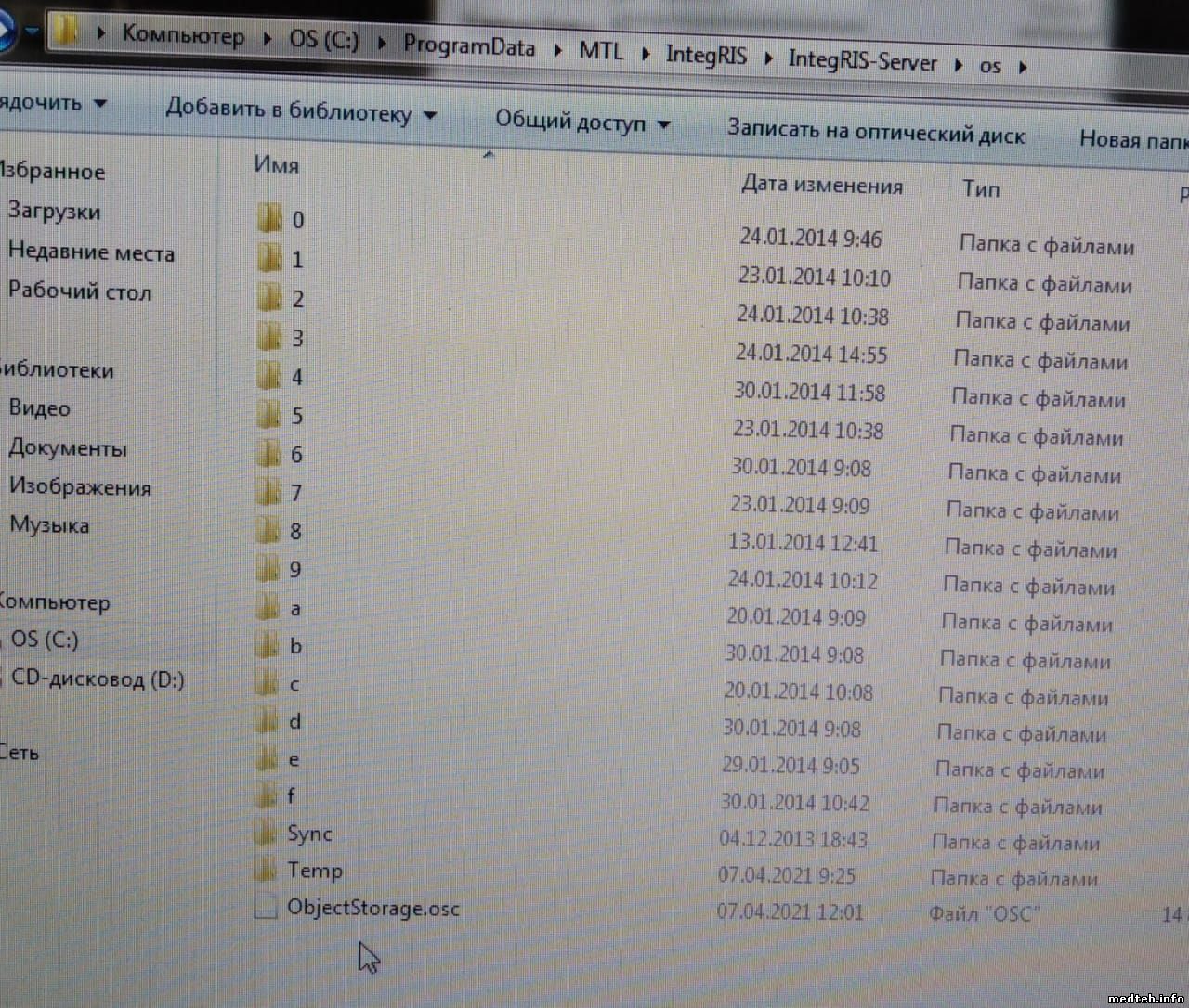

Заканчивается место на лаборанта. Возможно ли удалить старые файлы через проводник? База не рухнет?
BomberbugДата: Суббота, 10.Апр.2021, 18:45 | Сообщение # 49
У вас сообщений: 713
engineer
Насколько знаю по версии Интегриса 12.хх
"правильное" удаление только через администрирование - там есть какой-то пункт удаления по дате (типа старше какой-то...)
В папках что на фото лежат просто изображения без описательной части (она вся в базе хранится).
Так что удалять папки можно (просто в базе хлама много останется), НО!:
распределения в папки идет не последовательное. Соот-но в одной и той же папке могут быть данные с разницей в несколько лет.
ПО правильному бы - в irInstaller через администрирование поискал бы "правильное" удаление на основании заданной даты.
