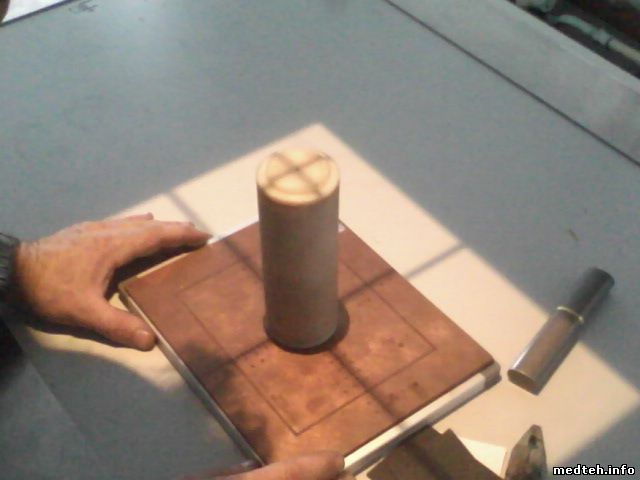

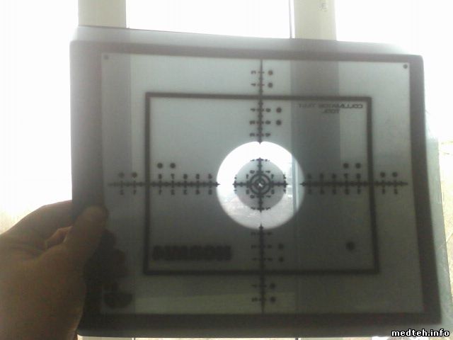

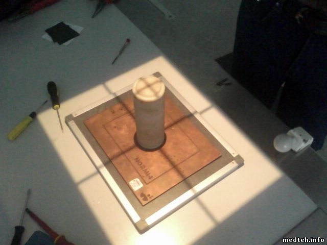

Господа,да бы не создавать новую тему, подскажите пожалуйста, как правильно сделать центровочный снимок (т.е проветить совместимость перекрестия сетки и реального пучка рентген-излучения)на пленочном рентгене. Спасибо.

Привет!Для того,чтобы,правильно сделать центровочный снимок существует набор тест-объектов,который представляет из себя пластину 18х24 изготовленную из рентгеноконтрастного материала и теста перпендикулярности луча ( цилиндр из оргстекла со свинцовыми шариками на торцах ).Этот набор стоит довольно дорого,я вышел из положения по другому - изготовил по размерам пластину из фольгированного текстолита с разметкой,выточил цилиндр вертикальной перпендикулярности...и в целом эта конструкция работает довольно неплохо,аппараты проходят ежегодный контроль.Если Вас интересует более подробная информация могу поделиться .
