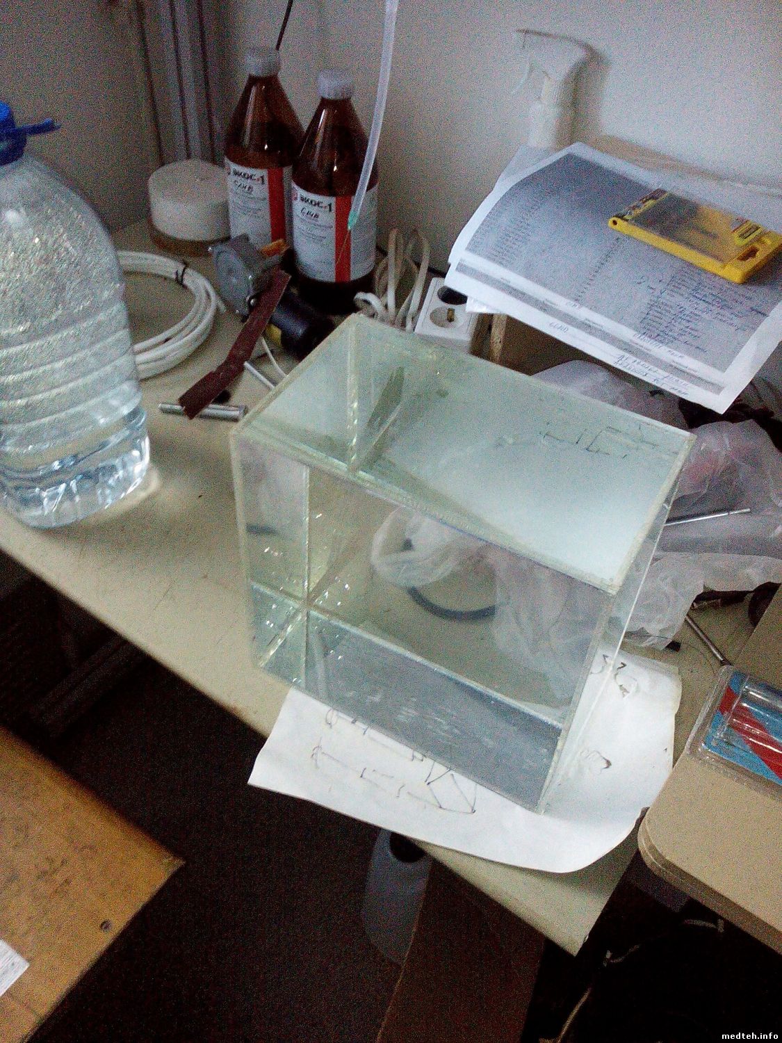

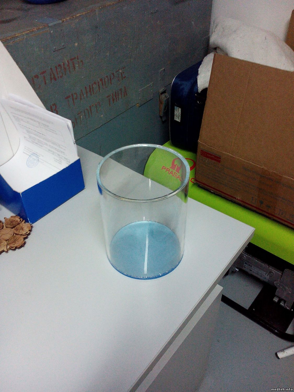

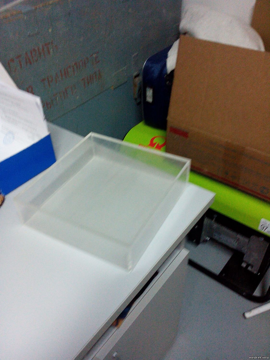

SergantДата: Понедельник, 21.Мар.2016, 07:27 | Сообщение # 47
У вас сообщений: 42
Руководитель организации
Самый самый
Мы сами клеим и заливаем водой . Вот образцы. Рентгеновский готов, флюорографический и стоматологический готовятся к заполнению.
