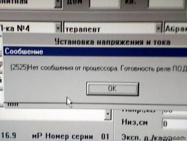

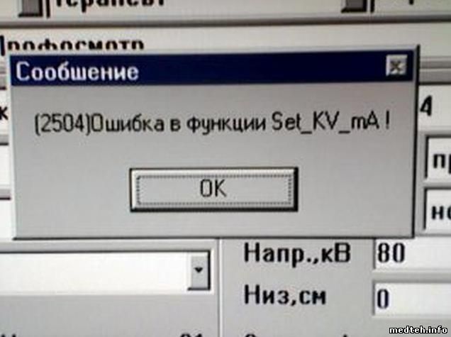

Доброго времени!!
Нынче сломалось два аппарата "Сибирь"
На одном никак не хочет работать БД.
На втором - похоже что-то с питающим.
Опишу оба случая, так как оба одинакого сводят с ума ireful
В случае с БД:
После накрытия ОС WIN98-
Установил ОС WIN98(так как машина уже жутко старая 667МГц, и плата связи сконструированна на ISA)
Пришлось оставить старую машину и, естественно ось тоже.
Устанавливаю программу Рентген Офис (20..10).
Все нормально устанавливается , подключается аппаратная часть.ю а так же база данных (следовал инструкциям в доке).
На докторском месте , за одно, поменял комп, программа та же.
Но проходит день - два : слетает база, теряются снимки(это по словам операторов)
Приходится переустанавливать программу. что тут - совершенно не пойму, задолбался ездить через день как на работу blush
Во втором случае:
Программа выдает ошибки (типа .5.0.0.2) Нет высокого, высокое -невысокое и тп(инвертер, как бы)ж
Долго бился с замерами - все хорошо (500в на питании инвертера, тиристоры не коротят с виду, сигналы на выходе платы управления инвертера - красивые и стройные, не пересекаются вроде, реле KV1, KV2, KM1 - все отрабатывают)
Подключил Инвертер без аппарата (подал 380, подключил вместо генератора лампочки (две катушки и перемычка 1-7) управляю ррелюхами) при включении высокого (реле снимка) срабатывает индикатор "Ошибка".
Это точно ошибка по питанию так как попробовал , зажав кнопку "сброс" включить высокое (через 10А предохранитель , конечно rofl )
К стати - возил питающее на другой - рабочий аппарат - очень похожее поведение.
К стати - в самом начале работы, первый снимок проходит до половины и ошибки ошибки...
..вобщем, ни чего не пойму, бьюсь уже третью неделю с обоими аппаратами - подсобите пжлста други.

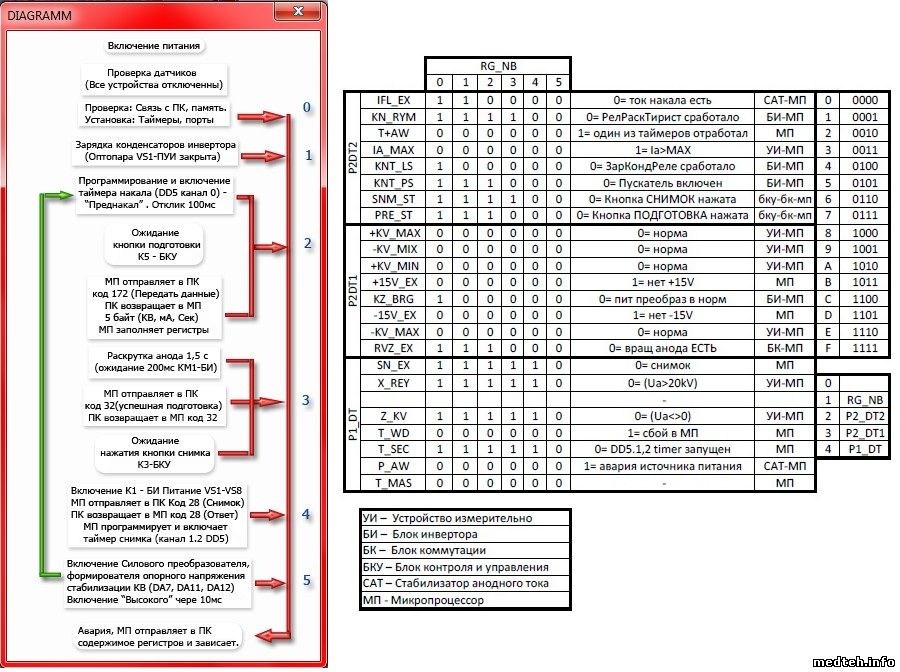

DelcherДата: Пятница, 09.Авг.2013, 23:55 | Сообщение # 57
У вас сообщений: 35
Череповец
Цитата (-=DIEHOST=-)
Во втором случае: Программа выдает ошибки (типа .5.0.0.2)
Я понимаю так: это не код ошибки, а код реального состояния всех сигналов на момент возникновения ошибки. Судя по обрывку кода, у тебя неисправность возникает в пятом состоянии аппарата. Надо этот код перевести в двоичный и сравнить с тем, который дан в описании для пятого состояния. Разница при сравнении укажет на каких шинах неправильные сигналы и далее по схеме ищи причину их неправильности biggrin
PS: Если код .5.0.0.2, то это неверный сигнал на шине X-RAY (см. схему блока микропроцессора, лист 3, по правой кромке листа.)
Сообщение отредактировал Delcher - Суббота, 10.Авг.2013, 00:26

Здравствуйте!Есть на обслуге Орловская МЦРУ "Сибирь" г.в не знаю,на windows 98,п.о рентгенофис,интерфейс ISA.При попытке сделать снимок программа выдаёт ошибку "нет сообщения от процессора реле ПОДГОТОВКА" жмем "ок" программа выдаёт "ошибка в функции set KV/Ma " Раньше всё обходилось проверкой коммутации.Провода проверил,все звонятся. Еще помню была проблема в отсутствии +24в в блоке коммутации,тогда заменили диодный мост и все заработало.Сейчас это напряжение есть,но в блоке питания не срабатывает реле К1 Должно ли оно срабатывать и в какое время-не понятно,в общем прошу помощи.Спасибо.
-=DIEHOST=-Дата: Среда, 04.Мар.2015, 17:41 | Сообщение # 68
У вас сообщений: 176
Рентген
Караганда
Добрый день, хотелось бы узнать какое питающее на вашем аппарате.
1) Все платы питающего расположены на задней стенке кабины аппарата.
2) Выполнен в одном блоке (вроде большого куба)
Так как у Вас 98 винда и Плата ISA, то скорее всего это второй вариант.
Значит, по схеме, стоит проверить управление контактором (Вроде бы на плате управления инвертером) есть разборное реле.
Хотя не факт, может что то еще до него..
Посмотрите диаграмму (во вложении) в какой момент происходит ошибка
Сообщение отредактировал -=DIEHOST=- - Среда, 04.Мар.2015, 18:36

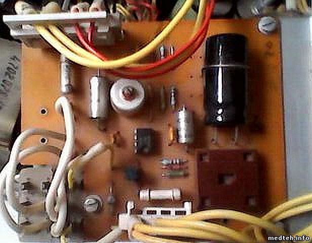

Смотрел я смотрел на фотографию платы, и никак не могу такой вспомнить..
RomualdДата: Пятница, 06.Мар.2015, 12:03 | Сообщение # 72
У вас сообщений: 443
ремонт медоборудования
Липецк
Это плата питания +24,+12в.
5_122_527_sh.pdf (181.5 Kb) · __.doc (103.5 Kb)

Здравствуйте. Имеется МЦРУ Сибирь на WIN 98 c платой ISA. Выдает неисправность УРПС код ошибки ЕЕ,3,46,80,2B. Есть у кого описание кодов ошибок? Спасибо заранее.
Сообщение отредактировал shalun - Вторник, 10.Мар.2015, 11:41
-=DIEHOST=-Дата: Вторник, 10.Мар.2015, 18:02 | Сообщение # 74
Рентген
Караганда
Таблица для расшифровки
Точно не помню как там с старшими и младшим регистрами, но получается так:
3: состояние аппарата (подготовка к снимку)
46: всё хорошо, но почему-то выключен пускатель
80: +КВ_МАХ : вроде бы, превышено напряжение на аноде
2В: сигнал о включении снимка, присутствует напряжение на аноде
ЗЫ: что-то с со схемой измерения напряжения трубки, либо что-то с инвертером, анализируйте...
