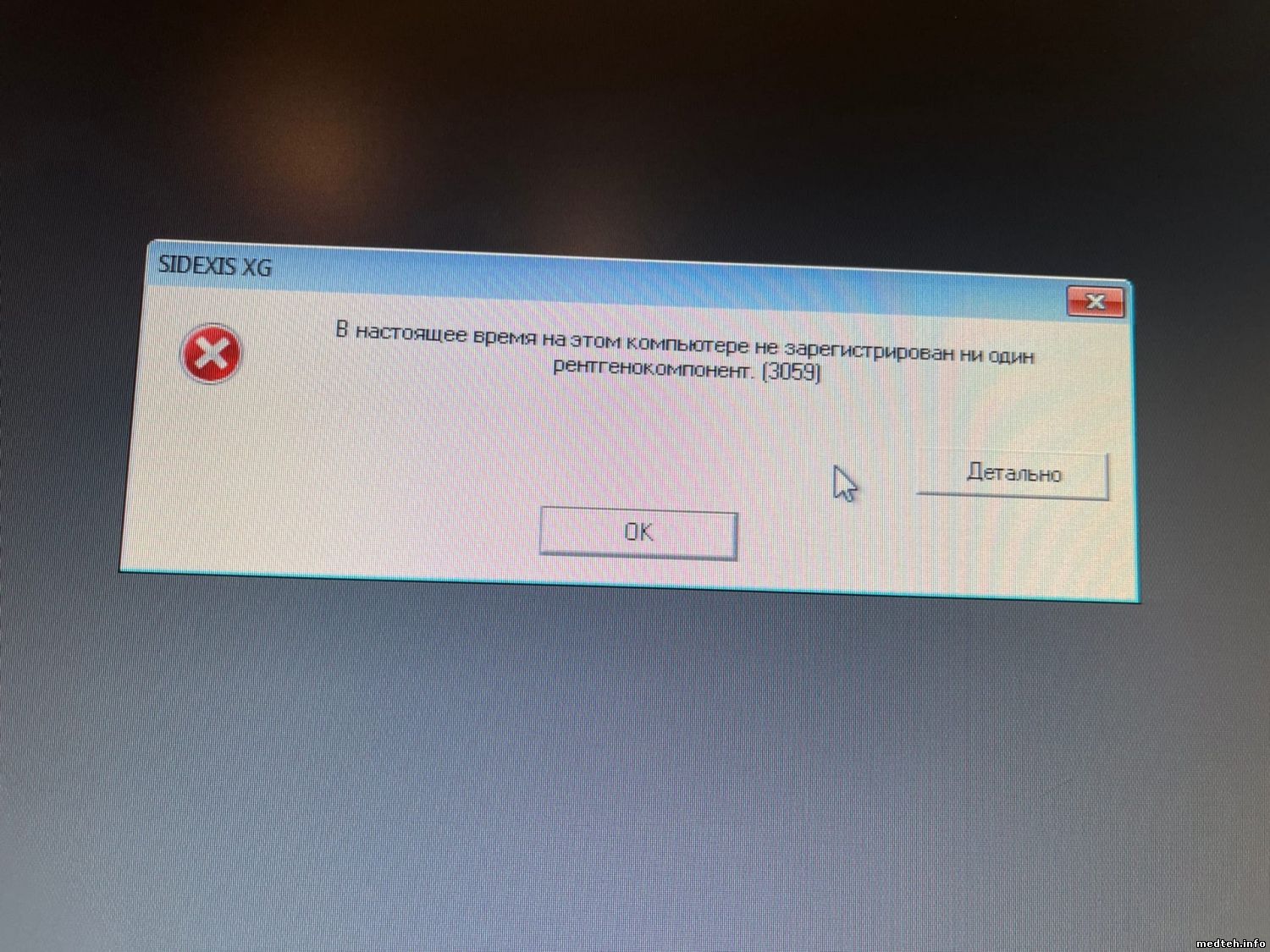

Благодаря Вам есть программа! Но снова столкнулся с проблемой unknown
Установил программу Sidexis XG 2.53 на windows 7 (32-bit), запускаю программу, выбираю сделать снимок и выдаёт ошибку в виде: "В настоящее время на этом компьютере не зарегистрирован ни один рентгенкомпонент. (3059)"
Уже 2-а дня ломаю голову, не могу найти решения. Помогите, если Вас не затруднить.
Фотографии прилагаются blush

pajerikДата: Суббота, 19.Июн.2021, 14:49 | Сообщение # 47
У вас сообщений: 84
рентген
Ну так, зайдите в конфигурацию рентгенкомпонентов и добавьте устройство.
madmacДата: Суббота, 19.Июн.2021, 21:57 | Сообщение # 48
Не факт. Если это xios любого поколения, без плагина не взлетит.
А плагин установить "религия" не позволяет?
madmacДата: Воскресенье, 20.Июн.2021, 15:07 | Сообщение # 50
А он в курсе был? Про плагин? Файлы коррекции?
Теперь уже в курсе, что они нужны.
Ждём развития событий.
naterivedraДата: Воскресенье, 20.Июн.2021, 21:46 | Сообщение # 51
терапевт-стоматолог
Караганда
Всем, здравствуйте!
Всем большое спасибо, установил плагин и всё получилось!

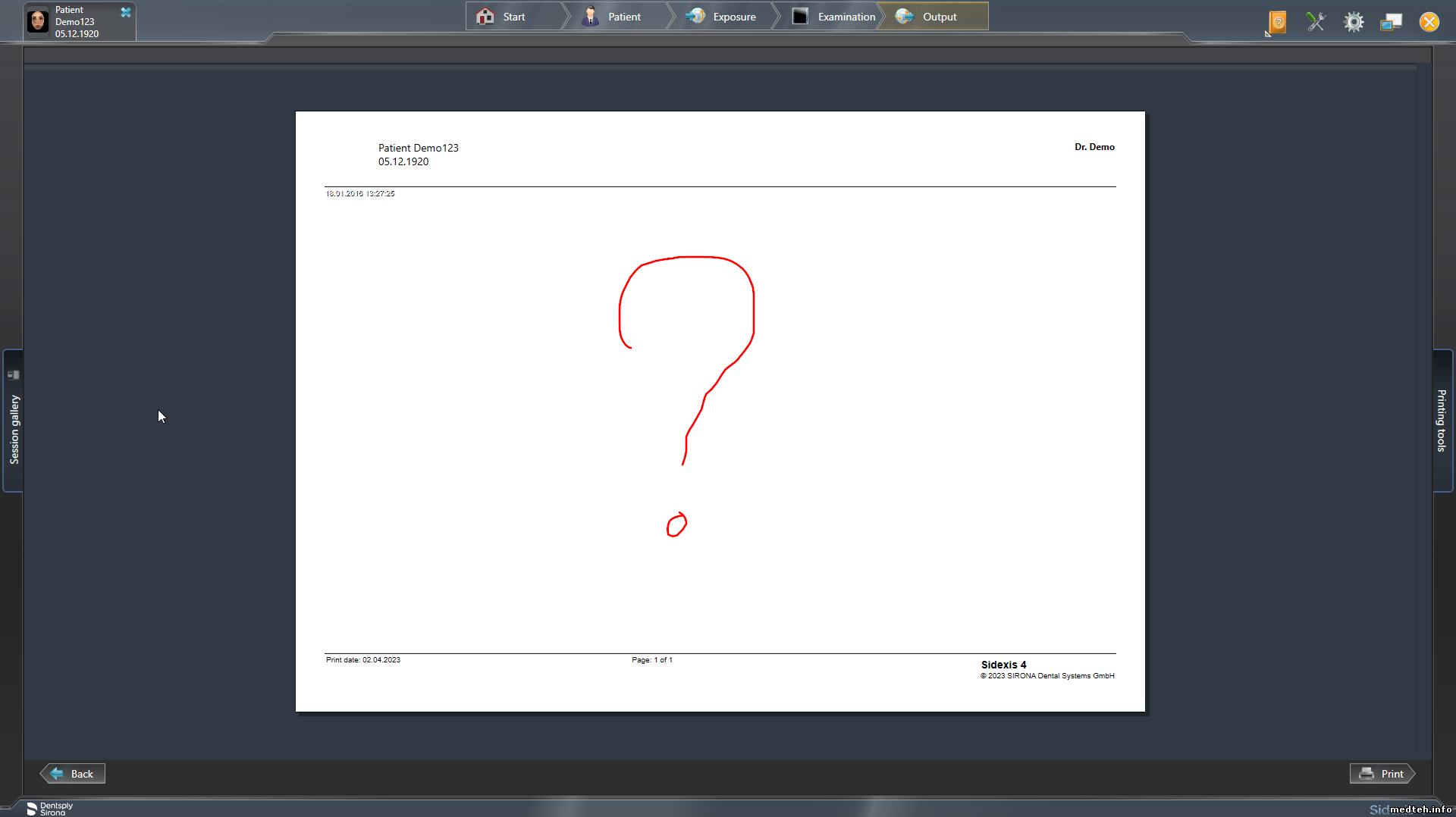

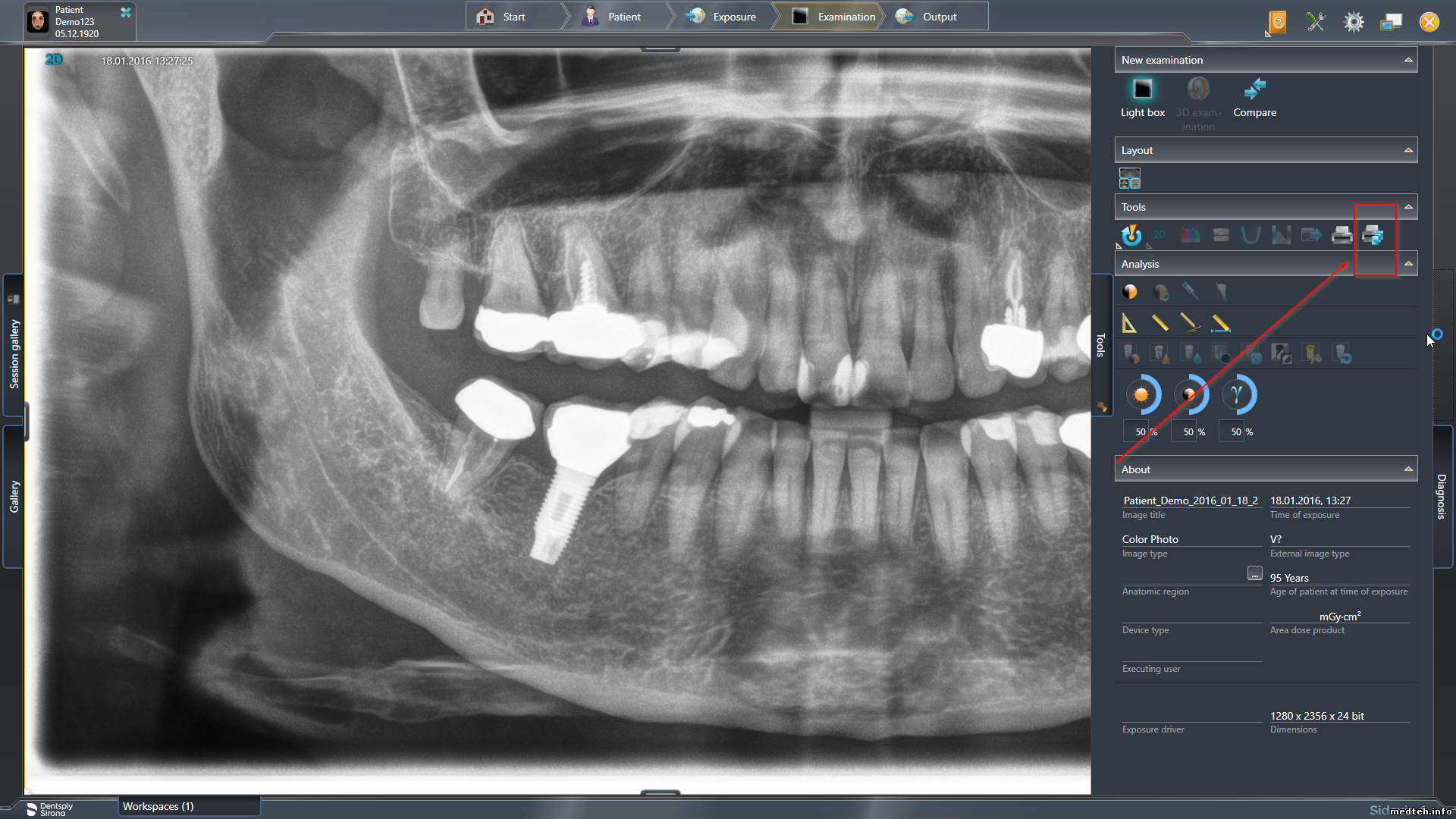

Есть компьютер с установленным ПО Sidexis 4 и подключенным сенсором. Снимки в программе появляются, с этим всё ОК.
Но начиная с некоторого момента при печати снимка на бумагу печатается отчёт без снимка, просто имя-фамилия-дата и пустая область для снимка. Так как это попадает на печать, то проблема явно не в принтере, а также при печати в pdf тоже получается файл без снимка. То есть проблема, видимо, в том, что в самом ПО Sidexis генерится неправильный отчёт для принтера, и на принтер он попадает уже без снимков.
Делаю как всегда - нажимаем на значок принтера при открытом изображении, а дальше показывается пустой отчёт, который и попадает на принтер.
Скриншоты приаттачиваю.
Как можно починить ПО Sidexis?
madmacДата: Понедельник, 03.Апр.2023, 08:51 | Сообщение # 67
alex-t, https://support.microsoft.com/ru-ru....4e34556
alex-tДата: Понедельник, 03.Апр.2023, 13:20 | Сообщение # 68
Рентген
Ярославль
Цитата madmac ()
madmac, спасибо, помогло.
А как Вы нашли, что нужно это обновление?
Что гуглили и т.д., если не секрет :)
По описанию обновления, конечно, понятно, что оно прямо в точку, но вот выйти на него у меня не получалось.

И ещё вопрос. При печати Sidexis выдаёт ФИО пациента, кабинет, сам снимок и т.д.
Но не выдаёт номер зуба.
Можно как-то настроить, чтобы при печати также выдавалось какой это зуб?
При выполнении снимка указывается эта информация и в Sidexis она есть ...

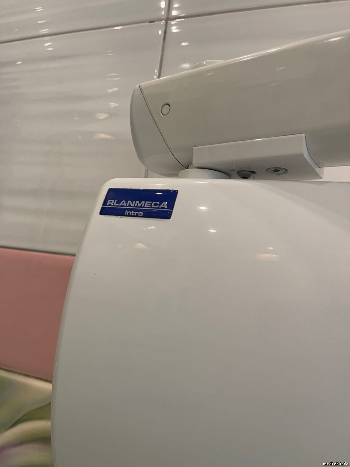

Вопрос у меня следующий: знакомые открывают клинику, меня попросили помочь с организацией цифровой составляющей, а все врачи, которые будут работать, имели отношения только с ПО Sidexis. Соответственно пробовали им представить ПО других производителей - Ez3D, OnDemand, iRYS.
Врачи говорят это Planmeca, не информативно и непонятно. Хирург говорит, что его работа очень ответственная для здоровья пациента, случаи берёт сложные, 5 мм играют важную роль и может спланировать имплантацию только в Sidexis или GALILEOS Implants.
Пытался найти в сети различные варианты Sidexis, несколько дней копал, вообще ничего толкового не нашёл.
Отсюда просьба к форумчанам, поделитесь, пожалуйста, софтиной от Sirona, желательно старыми версиями Sidexis, возможно даже с базой на Access, но способные открывать 3D КЛКТ-снимки.
Можно использовать почту - kotovdimit124@ya.ru
Любому вашему ответу и помощи буду рад!
Заранее море благодарностей и низкий поклон!

dimon-k, планировать имплантацию можно:
1. В galileos implant (нужны Sidexis XG, начиная с 2.5.6 или 4 включая 4.3.1, Galaxis, Galileos Implant, лицензия на Galileos Implant на твёрдом носителе). Снимки для импорта в XG только Dicom RM, в 4 можно чистый Dicom, но качество сильно зависит от исходного снимка.
2. В Sicat Implant (нужны Sidexis, начиная с 4.3.1, Sicat Implant, лицензия Sicat Implant цифрокод).
В самом Sidexis планировать импланты только на плоских снимках возможно. И сейчас это уже не нужно никому.
