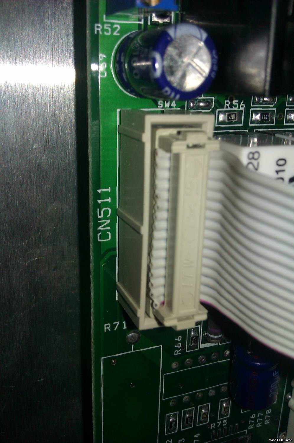

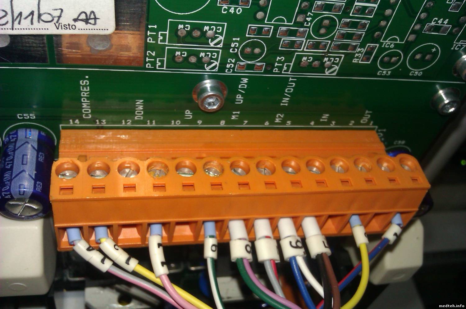

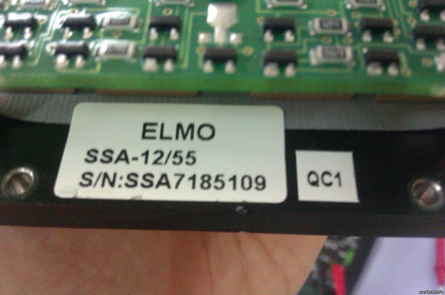

trueman585Дата: Среда, 17.Окт.2012, 00:33 | Сообщение # 42
У вас сообщений: 32
Я проверил все микросхемы. они в порядке.
концевики и потенциометр работают исправно.
повторюсь, что стойка трубки при отключенной шине CN511 от платы TUBE STAND CONTROL 006050.167 безостановочно едет вверх.
Т.е. на плате, расположенной чуть выше (ELMO SSA-12/55 ) постоянно есть напряжение, идущее на двигатель.
Может у кого есть под рукой такой аппарат и попробует у себя отключить эту шину? если ничего не произойдет, то однозначно плату под замену.
Еще нюанс. На разъеме CN501 платы TUBE STAND CONTROL есть пины 9(UP) и 11(DOWN). На 11м напряжение есть постоянно, а на 9м нет и не появляется.
кто может что-то сказать по этому поводу?

trueman585Дата: Пятница, 19.Окт.2012, 19:16 | Сообщение # 47
У вас сообщений: 32

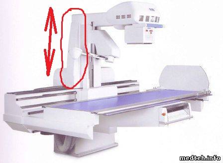

Что есть тубус?
короче, грубо говоря, извините, вот эта хрень не двигается вверх (см. картинку)
вот на эту кнопку реакции нет . только слышно, как хочет подстроиться коллиматор (щелкает).
Отцепляем шину CN511 и оно поехало вверх естественно, надо успеть воткнуть обратно, чтобы избежать беды, т.к. без этой шины двигатель не "почувствует" концевиков. почему она едет вверх без управления? и что отвечает за эту кнопку? спасибо.

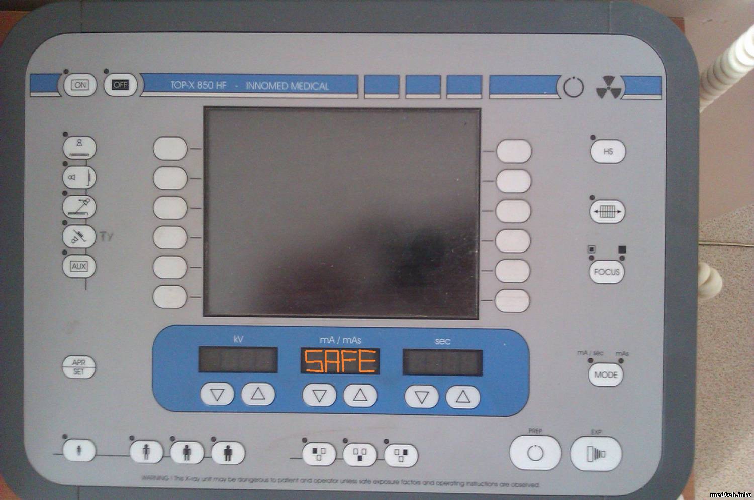

Отчего появляется ошибка SAFE?
trueman585Дата: Воскресенье, 21.Окт.2012, 15:05 | Сообщение # 52
У вас сообщений: 32
При включении возникает ошибка SAFE на панели отображения mA/mAs
TOP-X 850 HF
Стол Biograph (Clisis)
в чем может быть проблема?

Quote (trueman585)
Что есть тубус?
Тубус компрессии есть поворотный конус под излучателем. Если находится не в паркинге, некоторые движения могут блокироваться.

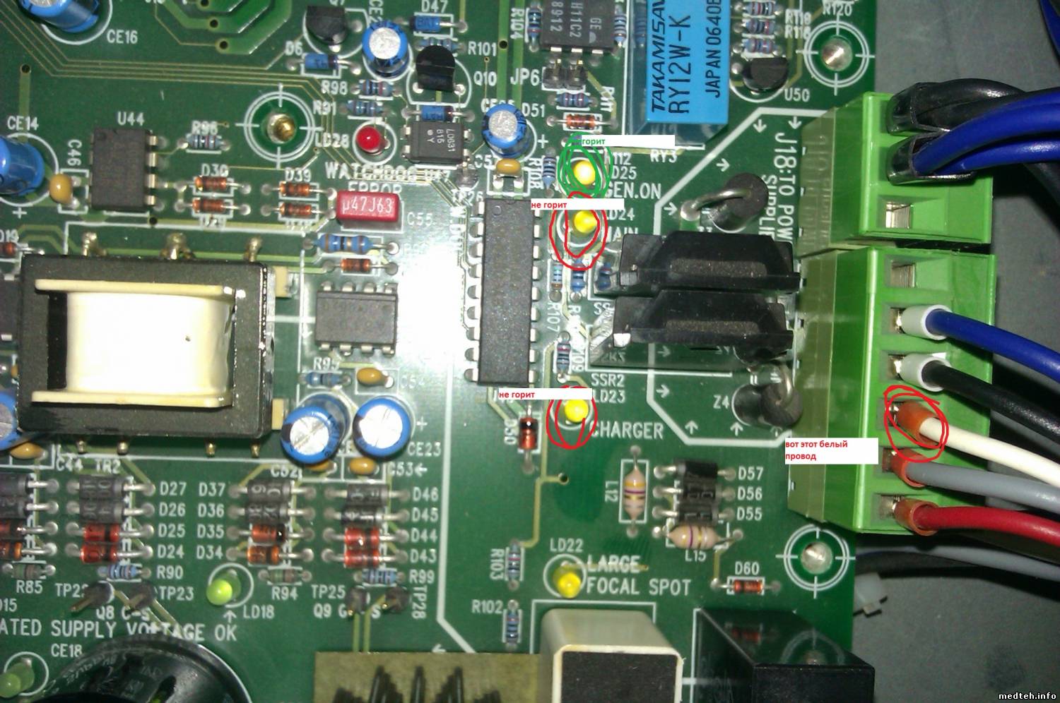

trueman585Дата: Вторник, 23.Окт.2012, 00:42 | Сообщение # 54
У вас сообщений: 32

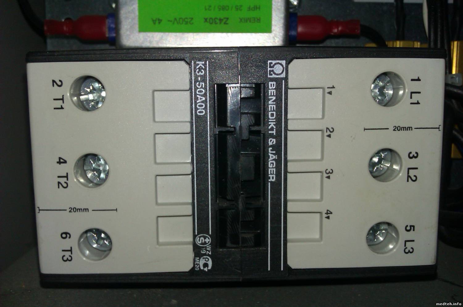

подробное описание проблемы.
При вкючении автомат не замыкает контакты
Посмотрел на плату
Заметил негорящие лампочки. по белому проводу, как я понял, должен идти необходимый ток для срабатывания автомата.
на нем в моем случае висит не более 0,5 В.
При всем этом пишется SAFE

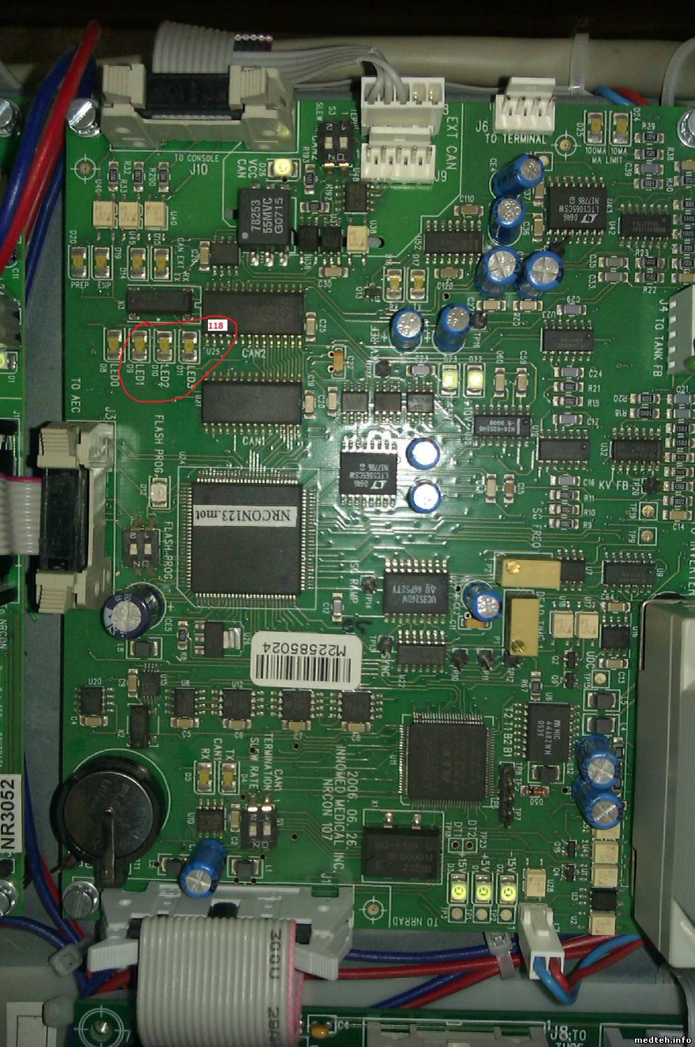

trueman585Дата: Четверг, 25.Окт.2012, 18:28 | Сообщение # 58
У вас сообщений: 32
Птитающее устройство TOP-X 650 HF
Подмодель NR850-403-1PLANN-PDO
При нажатии кнопки Show error на плате NRRAD108(109) появляется мигание диодов на плате NRCON107 в такой последовательности, что получается 118.
Питание на контакторы не поступает.
У кого есть документация на данную подмодель?

speshlistДата: Вторник, 16.Июл.2013, 08:46 | Сообщение # 62
У вас сообщений: 215
рентген, служба крови
Вологда
Safe это защита питающего. Посмотри ошибки на плате NMRCU, которая на NNRAD. Кнопку нажать и по миганию светодиодов посмотреть.
По твоему рисунку вверху, у меня была такая же проблема не горел Charger на NNRAD. Точнее, включался на секунду и вырубался. Контактор делал два быстрых клацанья. На плате HFIIB(инвертор) возникала ошибка INV Fatal Error код не помню точно. Неисправность была в самой цепи защиты. Как сообщили на заводе, необходимо добавить в обвязку U30 и U9 керамические конденсаторы от помех. Если у тебя такая же ошибка, могу точно посмотреть.
Вообще в инструкции есть подробное описание каждой ошибки, там с инструкцией и кодом вообще элементарно всё ищется.

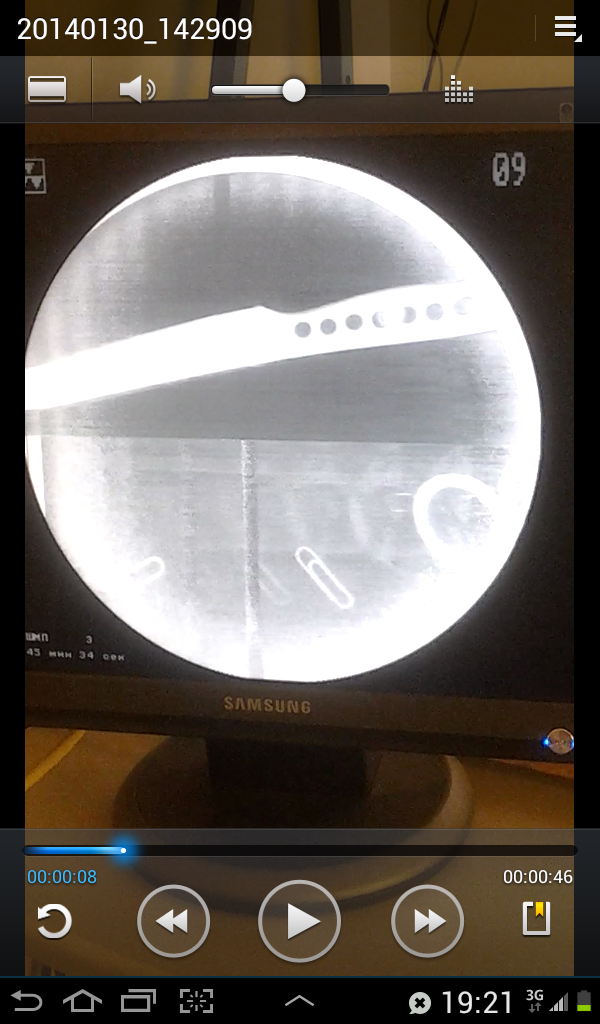

При в ключении скопии изображение не стабильно.
Есть случаи ,скопия включилась, потом пропадает на пару секунд и вновь все нормализуется.
С чем связана нечеткость (помехи) наблюдаемого сигнала ?что посмотреть,померить? Генератор 650 NF ури 250.

Для начала у Вас не отцентрирован РЭОП или камера. Изображение сдвинуто влево - вниз. Нужно поправить и посмотреть. Затем установить автоматический режим скопии и посмотреть какие режимы скопии установятся ( kV, mA). Далее проверить работу автоматики (экспонометра). Скажем положите на объект съемки фартук и посмотрите режимы и качество картинки. Далее проверяются БЦП и камера. В условиях больницы последнее сделать очень сложно, нужно отправлять на АМИКО.
Пропадание на пару секунд бывает когда происходит сбой экспонометра - перебитое изображение. Нужно в этот момент посмотреть на режимы скопии если там всего много - соответственно и картинки не будет. Попробуйте поработать в ручном режиме. Кстати сколько лет аппарату? У Вас какой шумоподавитель включен? Судя по картинке ШМП3? Имейте ввиду, что этот режим пригоден для статичных изображений. Для обычной скопии - ШМП1 или ШМП2.
это проходит помеха по видео кабелю: камера-бцп. Обычно навешиваем на него ферриты или бцп устанавливается на РЭОП на короткий видео кабель.

i024.radikal.ru/1410/20/cc1763cd6710.jpg
и это сообщение мигает и пульт издает повторяющийся звуковой сигнал.
При запуске аппарата на верхней части пульта выбран режим работы с тоиографом, а при выборе работы со столом появляется сообщение "нет устройства"
s017.radikal.ru/i409/1410/e5/fe5f5f341db4.jpg
и данный режим не активируется.
В корпусе стола-штатива, куда приходят провода с пульта управления находится плата:
s014.radikal.ru/i327/1410/f0/ce67461774f3.jpg
к ней подходит два черных оптических кабеля. При появлении повторяющихся звуковых сигналов на пульте управления аппаратом, на этой плате в такт звуковым сигналам мигают светодиоды.
Подскажите пожалуйста, в чем может быть неисправность? Почему не получается выбрать режим работы со столом?
Сообщение отредактировал dj_san_ - Пятница, 03.Окт.2014, 16:24
