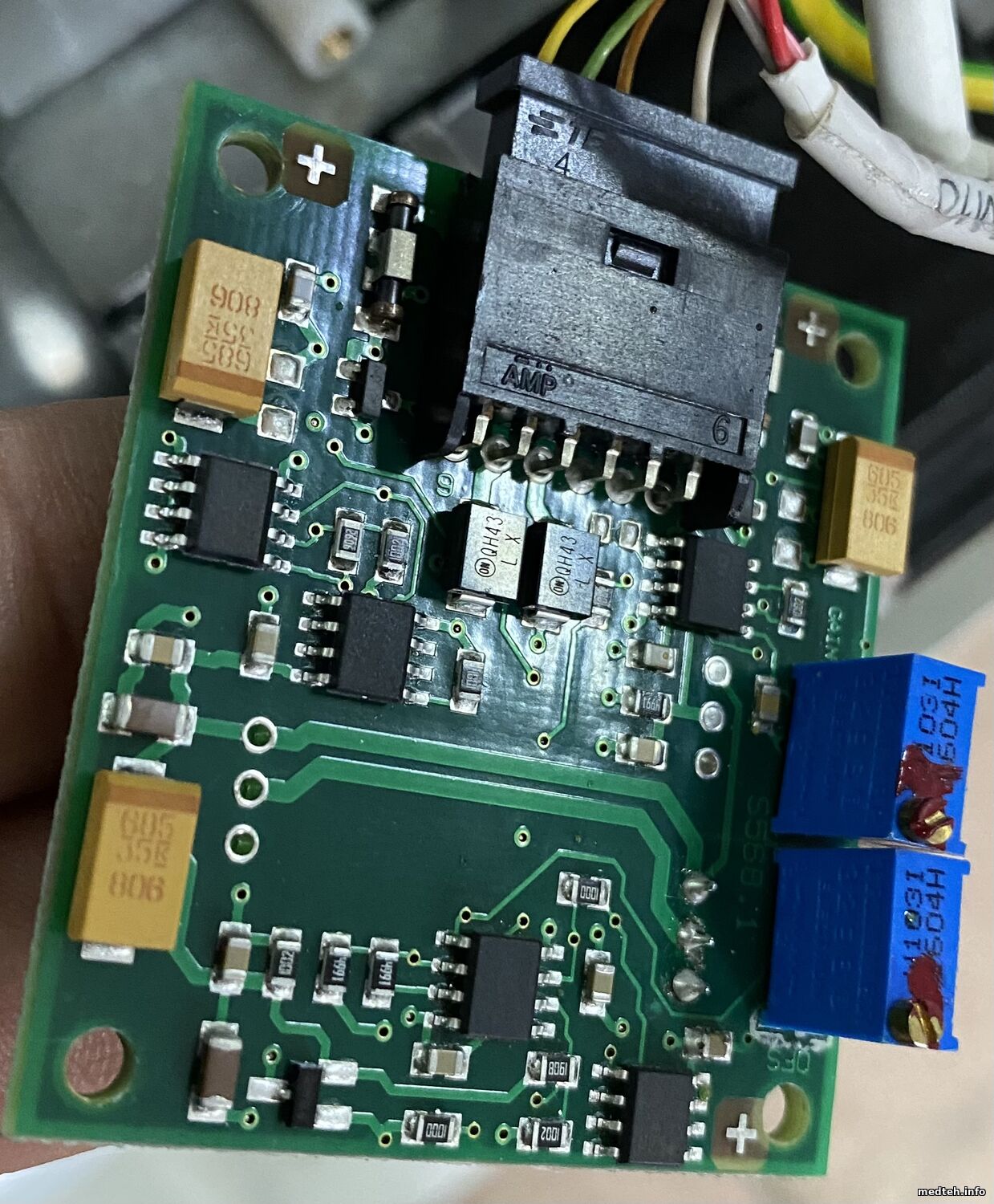

Всё оказалось проще... Сгорел предохранитель F2 (маленький зелёный) на плате S563. Кстати, в потенциометре тоже отпаялась одна ножка. Разобрал потенциометр полностью по запчастям, припаял, склеил клеем и всё отлично работает. То есть, при желании, можно и потенциометр починить, ничего сложного.

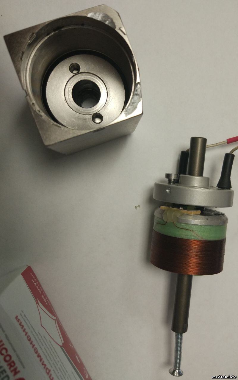

NikolinДата: Вторник, 20.Ноя.2018, 11:17 | Сообщение # 7
Добрый день, уважаемые коллеги!
Делюсь опытом ремонта аппарата IMS Giotto 2011 г.в.
Ошибка на пульте оператора: Error # 17 - grid is not in position.
В сервисной документации предложен ряд причин и решений по этой ошибке. Перепробовав все варианты, дошёл реальной проблемки: grid motor (двигатель решётки).
В документации указано, что движение мотора должно быть плавным и без затруднений. В моём случае наблюдалось довольно уверенное затруднение колебания решётки. Отсоединение решётки локализовало проблему: сердечник двигался с усилием. После смазки сердечника ситуация существенно не изменилась. Видимо, по обратной связи рос измеряемый ток и система отключала решётку как неисправную.

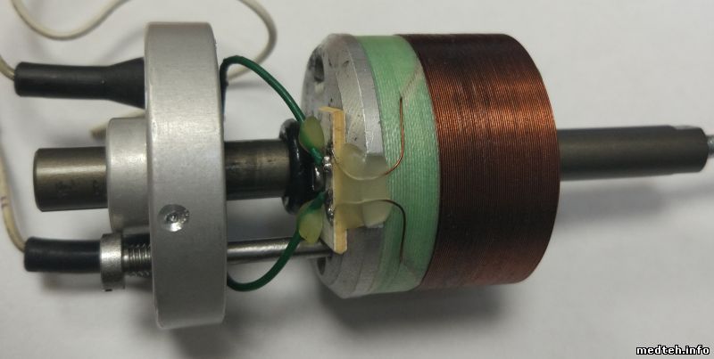

Мотор внешне выглядит как обычный соленоид и имеет такую маркировку:
Mecalectro
AE.P41.41.01
B111000316
4 N/A R:5 ohms
Делов-то - замена какого-то соленоида колеблющегося! Обращение в одну уважаемую организацию позволило уточнить стоимость запчасти 3500 (три тысячи пятьсот) евро, в наличии + доставка по России. Обращение в ещё одну организацию (ответ пришёл через три недели) дало цену 1855 евро, срок поставки 4-7 недель. Обращение на Mecalectro (ответ пришёл через несколько часов) дало цену 773 (семьсот семьдесят три) евро в наличии на производстве, + стоимость доставки (ну, и, видимо, надо учесть растаможку). Бизнес аля рюс, короче.
Пока искал партнёров в Европе для приобретения запчасти из Италии решил посмотреть, как устроен этот самый колеблющийся соленоид. Рентген исследование ничего интересного не дало - надо разбирать.
Разбирается опрессованная деталь несложно: со стороны эл.подключения высверлил в корпусе неглубокие (с толщину корпуса) два отверстия, расположенные диаметрально. Это дало возможность для применения некоторого рычага, чтобы начать поднимать крышку соленоида. Крышка сдвинулась легко, и осторожно была вытянута на белый свет (фото прилагается).
Внутри находилась катушка с проводами, намотанная на зелёную ткань или пластик. Помехой движения и являлся сам зелёный материал. По неизвестной мне причине он отклеился во внутренней части от витков и "собрался", препятствуя свободному перемещению катушки в корпусе соленоида (катушка должна входить довольно глубоко с небольшим зазором в паз, выточенный по окружности внутренней части соленоида).
Сами витки держатся довольно плотно и крепко, поэтому "лишний" зелёный материал был удалён хирургически.
После очистки внутренностей (отвалился клей, придерживающий внутренние провода катушки), соленоид был собран, повторно запрессован и установлен на место.
Решение находится в условиях высокой загруженности аппарата - полтора месяца. Сбоев в работе пока не наблюдали.
Удачи и интересных ремонтов!
siva pacem

anborzДата: Пятница, 23.Ноя.2018, 04:43 | Сообщение # 8
У вас сообщений: 30
медицинская электроника
Томск
Привет.
Ошибка на пульте не проявляется пока, но иногда появляются смазанные снимки. Возможно причина та же. Спасибо за сообщение. А как у вас, не было жалоб на качество снимков до проявления ошибки?
petroveechДата: Пятница, 23.Ноя.2018, 07:20 | Сообщение # 9
У вас сообщений: 1073
Иженер
Смазанные снимки не от этого. Решётка не при чём. При нарушении движения решётки ошибка вылезет моментально, я бы сказал заранее.
NikolinДата: Воскресенье, 25.Ноя.2018, 01:13 | Сообщение # 10
Нет, жалоб на смазанные снимки не было. Что касается движения решётки, то при малейшем затруднении - ошибка возникает на пульте.
siva pacem

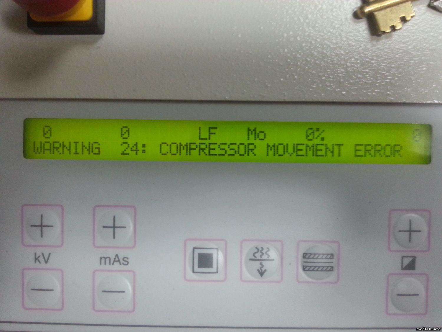

Добрый день коллеги! Точно такая история как описано выше. Поменял предохранитель, устранил обрыв на месте изгиба провода к потенциометру и не работает... Компрессор при самотестировании идет вверх упирается и дает ошибку №24. На плате S563 из кучи всяких диодов моргает один остальные молчат.

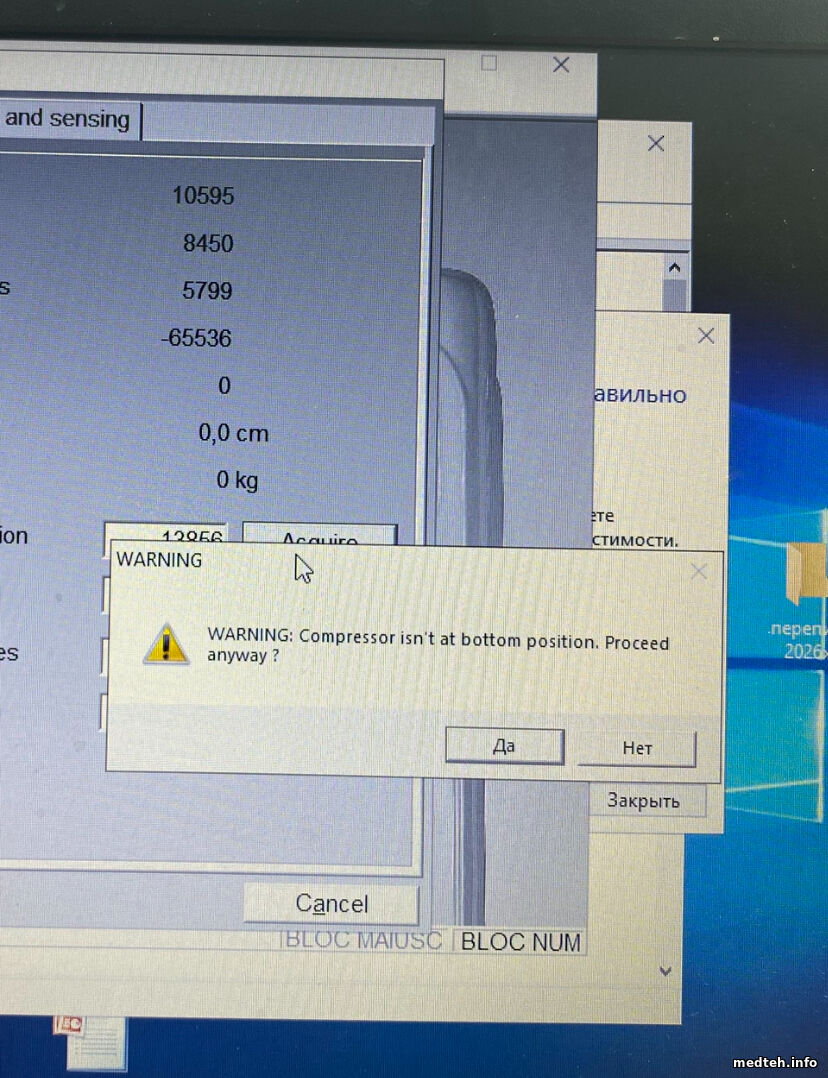

Сегодня ремонтировал аппарат, как saddam-095, предохранитель зелёный заменил, компрессор идет вверх до упора и ошибка 24, законектил Param Image к нему, сидел смотрел как баран, боялся тыкнуть не ту кнопку… кто подскажет или тыкните где и какие параметры выставить. Есть подозрение на цепочку блокировки верхнего положения, концевики все прозвонил до платы, до оптопары, она не отрабатывает, вроде бы, схемы нет, что делать, ума не приложу…

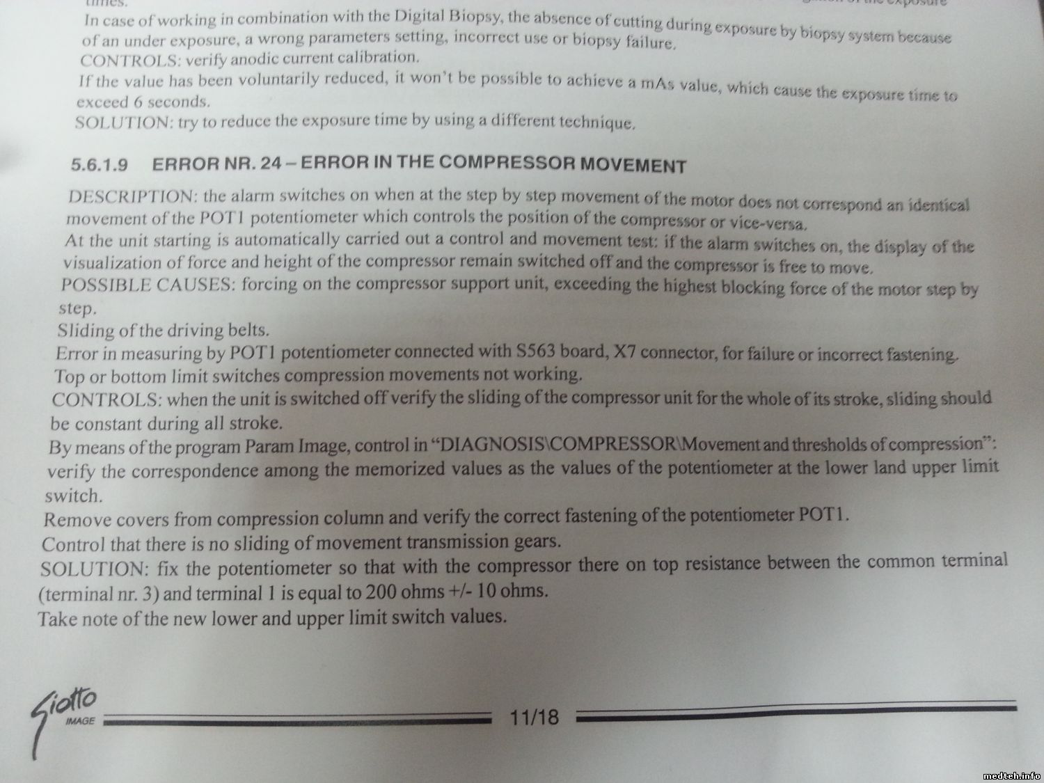

Есть описание ошибки.
3287861.docx (12.6 Kb)

Спасибо за подсказку! Непонятно только в какое положение выставить сам компрессор(прижим), чтобы потенциометр установить на 200 ом? Дело в том, что потенциометр был заклинен, но сейчас работает, просадок по сопротивлению на всем движении нет, но позиция его где неясно. Еще болтался шкив двигателя на валу, возможно из-за него и произошел рассинхрон. И самое главное, когда при включении компрессор поднимается, при срабатывании концевика движение не прекращается, такое ощущение, что не отрабатывает схема блокировки верхнего положения, сам микрик цел, на плату S563 цепь доходит. А в программе значения bottom position и top position соответственно 8972 и 58334, сюда надо вставить ноль(bottom)? В нижнее положение?

Доброго дня! За выходные нашел обрыв общего провода на концевиках, исправил, теперь при включении прижим идет вверх, доходит до верхнего концевика, он срабатывает, прижим останавливается, думает 4 секунды и падает вниз, ошибка та же, 24… И во время калибровки вылетает предупреждение, что программа не видит нижнее(и верхнее) положение прижима. Что я делаю не так или что-то еще неисправно?

Может у кого-то есть принципиальная схема? почему плата S564 не получает ответа от концевиков, которые приходят на плату S563. Хотя калибровка прижима проходит, пробовал в разных положениях потенциометра.

Ещё есть в описании ошибки 24 возможная причина: «давление на опорный блок компрессора(прижима) превышает максимальное блокирующее усилие на валу двигателя. Смещение приводных ремней»

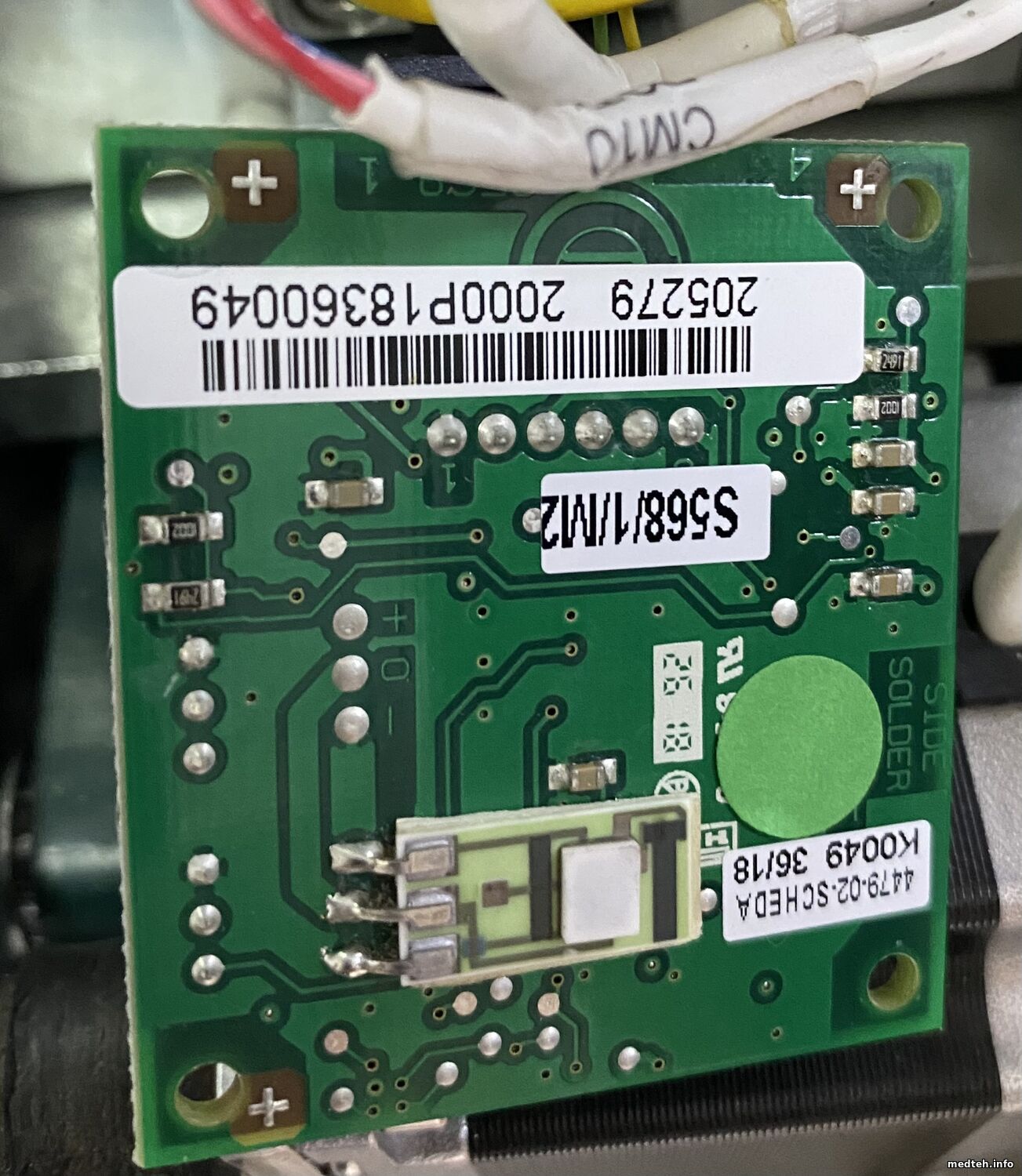

У меня было смещение, шкив болтался на валу двигателя, закрепил, натянул. Нашел сегодня плату с пьезодатчиком, измеряющим усилие прижима, но вот как его проверить?
