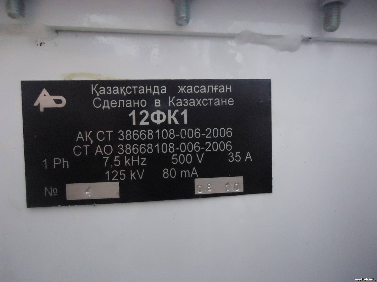

rinzhakДата: Суббота, 31.Мар.2012, 15:07 | Сообщение # 41
У вас сообщений: 186
Петропавловск
Quote (pnp)
А в принципе, такие аппараты сейчас идут под списание. Сколько вашему лет? На третий десяток пошло?
да нет, вот его шильдик (см. фото)
я интересовался, только у Вас в России такие кабеля производят. Цена в пределах 16000 р. Кстати АО Актюбрентген их как комплектующее закупает в России.
Quote (pnp)
Вообще, в давние годы кабель не меняли, просто перезаделывали наконечники. Я и сам этим занимался не раз. Технология несложная, только дыма много. Да и сейчас можно было бы сделать, нужен только новый наконечник и высоковольтная мастика. Все это входило в ЗИП. Только стоит ли?
я думаю, что если паять наконечник и клеить штепсельную крышку, то после, по уму придется "прокручивать" кабель на мегомметре. Как ни как 125 кВ!
Придется менять, хотя и дорого чертовски nea
Сообщение отредактировал rinzhak - Суббота, 31.Мар.2012, 15:10
Алекс-200Дата: Суббота, 31.Мар.2012, 16:24 | Сообщение # 42
rinzhak, не хотелось использовать указующий перст, но коль скоро Вы "похвастались" шильдиком, то:
1. Вы "влезли" не в свою тему, поскольку Ваш вопрос к 12Ф7К никакого отношения не имеет (это было видно из фото кабеля с МЭКовскими наконечниками). При повторении пост будет удаляться.
2. В Вашей фразе "я думаю, что если паять наконечник и клеить штепсельную крышку, то после, по уму придется "прокручивать" кабель на мегомметре. Как ни как 125 кВ!" содержится как минимум две технические ошибки:
- материал наконечников (именно Ваших) - полиэтилен не клеится до прочности шва, на которую должен быть рассчитан разъём.
- где Вы встречали мегаомметр на 125 кВ? Высоковольтный кабель проверяется на стенде при реальных ВЫСОКИХ напряжениях.
Поэтому, до решения финансовых проблем нового кабеля, можно воспользоваться советом x-ray2006 (пост 39).

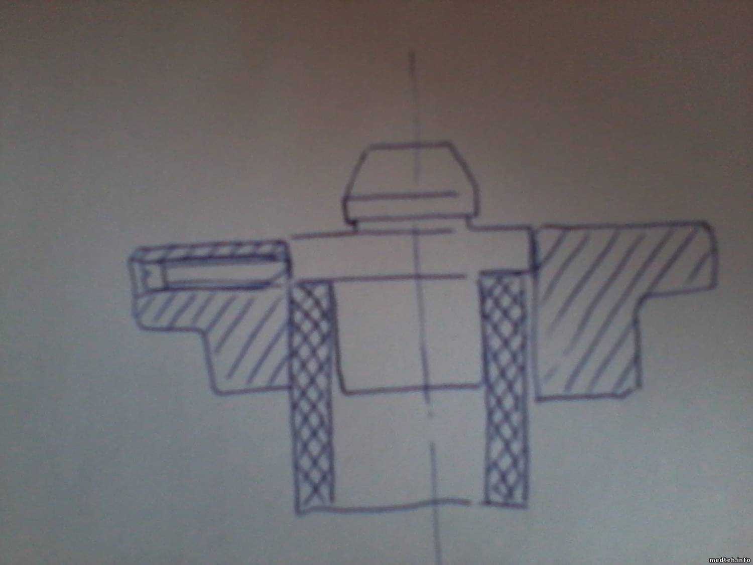

rinzhakДата: Воскресенье, 01.Апр.2012, 07:46 | Сообщение # 49
Петропавловск
Quote (Паралекс)
И у тебя - особенно если разберёшь обойму и загерметизируешь щель разлома от проникновения влаги
Вы пишите, что
Quote (Паралекс)
просто обломилась трубчатая часть от его буртика (если развальцевать обойму наконечника , которая припаяна к экранной оплётке кабеля (на старых кабелях) а у тебя, как видно на снимке, эта обойма разборная - разбери её, выкрутив шурупы по кругу (их на твоём снимке только два видно), то увидишь отломавшуюся часть в виде шайбы.
посмотрите пожалуйста (см. рис) я правильно себе представляю его конструкцию? Если что-то похожее на правду, то я все-таки не могу понять сама полиэтиленовая крышка крепиться на изолированную втулку (на моем рис. она не заштриховывана) просто впрессовыванием или как? Что с чем необходимо загерметизоровать в таком случае?
ПаралексДата: Воскресенье, 01.Апр.2012, 14:33 | Сообщение # 50
Одесса
Загерметизировать место разлома (как на моём рисунке) можно не твердеющим автогерметиком и поверх обмотать изолентой (чтобы не мешала надвинуть обойму), а масса резиновой изоляции кабеля (идущая до штырьков) не допустит пробоя. Проверить до герметизации, чтобы контактные штырьки входили в гнёзда стакана не туго ( и из-за этого можно поломать наконечник). Если что-то не так – напишешь.
