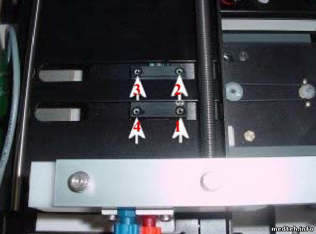

Цитата scratch2010 ()
и получаю совершенно разные результаты
Ненужно забывать что это "железо" меряет 4-мя детекторами. И добиться от него воспроизводимости (с учётом срока эксплуатации) нелегко. Нужна коррекция. За советом по методике, лучше к WestMedica.
вот это скорее всего но на глаз все 4 приёмника попадают под планшетом в отверстия.
Проблема в том что нужно определить проблему, гидравлика или электроника или фотометр.

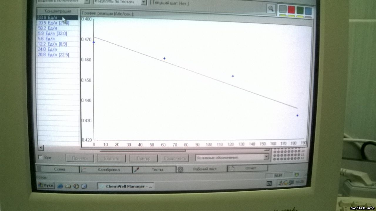

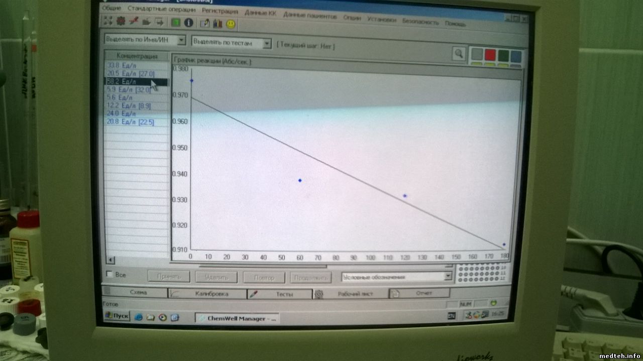

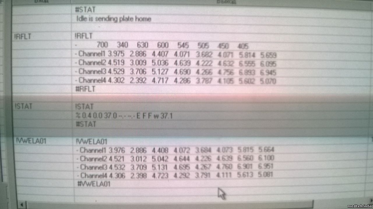

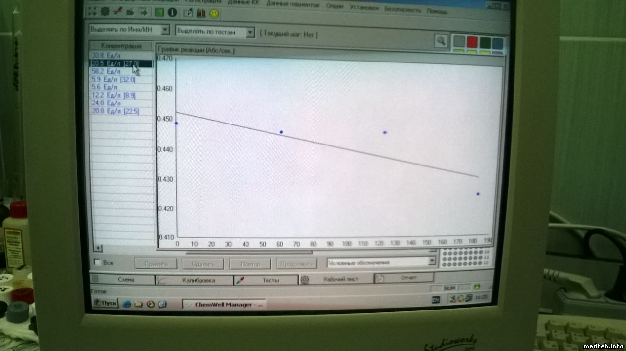

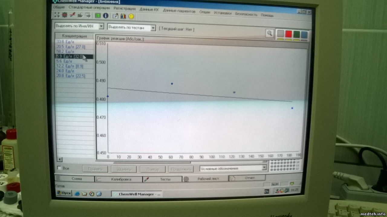

scratch2010Дата: Четверг, 11.Дек.2014, 20:39 | Сообщение # 85
У вас сообщений: 566
волгоград
шприцы заменил, фотометр отъюстировал AST так же меряется с разбросом. мерял щелочную на том же 340 фильтре в дублях отлично все.
фотки с графиком реакции, объясните почему точки так скачут. по проферке фотометра вроде все ок.
6338092.jpg (98.0 Kb) · 5141409.jpg (83.6 Kb) · 6073367.jpg (99.6 Kb) · 0924250.jpg (98.9 Kb) · 1117696.jpg (99.5 Kb)
КлиффДата: Пятница, 12.Дек.2014, 09:06 | Сообщение # 86
У вас сообщений: 393
Врач КДЛ / FSE
Большой
АСТ? По 1 и 2 графикам похоже на раннее начало измерения или недоразгон реакции... Проверить просто, надо сместить время начала на 2-3 точки позже. Для полноты картины можно продлить измерение до 3-4 минут. У прибора настраивается частота измерений в минуту? Забыл :( Если да, то поставь максимальную, и посмотри, все расчётные точки должны ложиться на прямую. Лучше прогонять контроль с активностью 70-150 Е/л, там через 20-30 сек всё должно устаканиться и ровненько падать несколько минут. Чьи наборы, кстати?

scratch2010Дата: Пятница, 12.Дек.2014, 09:28 | Сообщение # 87
волгоград
набор диасис. Методика (AST) такая капаем 20 мкл пробы, 200 R1, инкубация 5 минут? капаем 50 R2, инкубация 1 минута, делаем 4 измерения с интервалом 60 сек. (получается время измерения 4 минуты). По поводу температуры аппарат показывает 37.
Сегодня позвонил врач и говорит по многим методикам результат бывает со знаком - (минус), и разброс измерений...
Сообщение отредактировал scratch2010 - Пятница, 12.Дек.2014, 09:31

КлиффДата: Пятница, 12.Дек.2014, 11:57 | Сообщение # 89
Врач КДЛ / FSE
Большой
Alexium, Диасис держит инструкции на сайте:например
Описанная метода вполне жизнеспособна, но если автомат позволяет мерить чаще, чем раз в минуту, то разрешение лучше и инфы для анализа больше.
scratch2010, если "полетели" методики на разных волнах и с разбросом в повторах - почти наверняка можно исключить химию (только если не забыли все наборы на батарее на выходные) и всю оптику до кювет - лампы-фильтры. Дозаторы, грязь в гидравлике и фотометр под подозрением.

КлиффДата: Понедельник, 15.Дек.2014, 10:41 | Сообщение # 94
Врач КДЛ / FSE
Большой
как я понял должна быть прямая?
Ага, причем абсорбция должна быть не меньше 1,0 ОП. А если больше 2,0 - может оказаться, что планшеты с УФ-фильтром.
напряжение хоть и низкое но в пределах допустимого
Что намекает - на 340 нм мощность падает раньше прочих волн.
Подавая сигналы в рог,
scratch2010Дата: Вторник, 16.Дек.2014, 08:59 | Сообщение # 95
волгоград
Alexium, Клифф, вот фотки по воде https://yadi.sk/d/1ERKnnMXdQFXp
zx19Дата: Вторник, 16.Дек.2014, 15:43 | Сообщение # 96
Я вижу, что ОП реагента очень маленькая. По простому, они или стухли или это подделка.
КлиффДата: Вторник, 16.Дек.2014, 16:34 | Сообщение # 97
Врач КДЛ / FSE
Большой
zx19, соглашусь.
Подробнее:
Для ЩФ ОП в начале реакции ~0,6-0,8 - на фото терпимо, Для КФК - в пределах 0,1-0,3 - тож терпимо, ОП "живой" пикринки в креатинине около 0,2-0,4, набор под подозрением. Сигнал для ЛДГ (3.jpg) низкий, калибратор "не вытягивает", контроли должны провалиться. АСТ-АЛТ - тоже.
Для AST, ALT, мочевина, ЛДГ "пируват->лактат" нормальный R2 должен давать ОП не ниже 1,0-1,2 (предел тухлости ~0,8) в начале реакции. Реакции падающие, поэтому должен быть приличный уровень "откуда падать" в начале реакции. На уровне ОП ~0,6 и ниже - реакции уже нет.

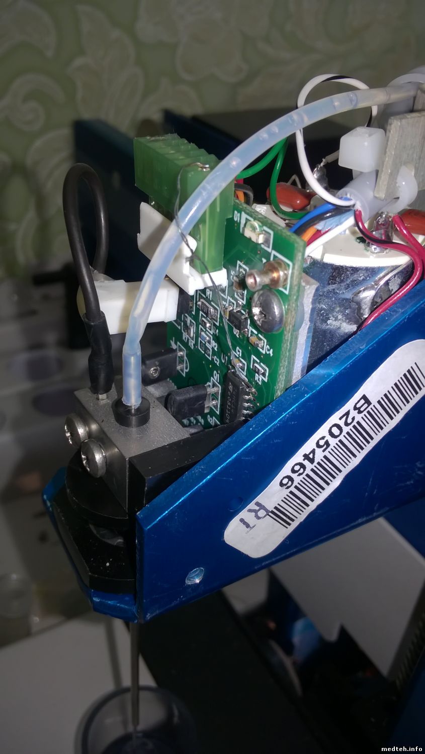

PergA28

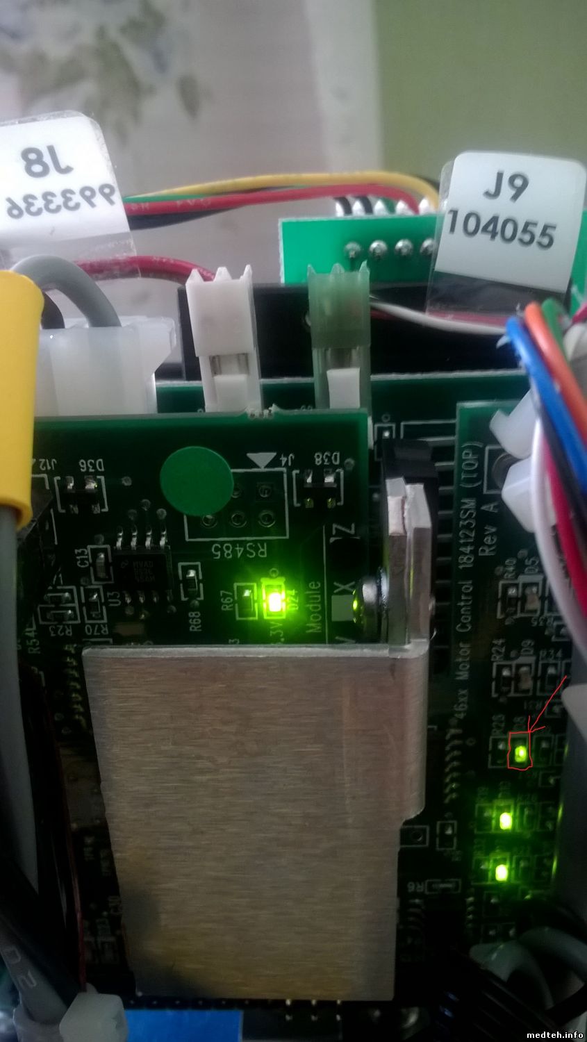

scratch2010Дата: Четверг, 09.Июл.2015, 00:04 | Сообщение # 105
волгоград
Последнее время часто стали появляться ошибки 520 и 521. Из мануала описание:
520 - Y slot not detected’; plate X registration slot not detected. Check sensor at X LED on daughter board.
521 - X slot not detected’; plate Y registration slot not detected. Check sensor at Y LED on daughter board.
Все оптопары работают исправно.
Как я понял необходимо отцентровать положение планшета командами
PARM4Xxxxx и !PARM4Yyyyy. Так вот кто то имел опыт по юстировке положения планшета?

scratch2010Дата: Четверг, 09.Июл.2015, 09:47 | Сообщение # 107
волгоград
Alexium, Ну как я понял из. Мануала мы даем команду
1. RWELA01721 он у меня заезжает на измерение в позиции А01
Затем POSI выдает строку с координатами X и Y
И эти координаты я вставляю в команды PARM4X... И PARM4Y
Но потом повторно RWELA01721 мне и начинает выдавать ошибки то застопорен по Х то 520
Сообщение отредактировал scratch2010 - Четверг, 09.Июл.2015, 10:36
AlexiumДата: Четверг, 09.Июл.2015, 12:26 | Сообщение # 108
если сами сенсоры исправны и нет проблем с перемещением, я просто увеличил значения координат по X и Y на несколько единиц. Если ошибка повторялась - еще увеличивал.
scratch2010Дата: Четверг, 09.Июл.2015, 14:16 | Сообщение # 109
волгоград
Сами сенсоры исправны, проверял по индикаторам на платах.. Проблем с перемещением тоже нет, скриптом гонял планшет от A01 до H12 раз 30, ошибок не выдает. Но во время работы сбои и пауза из за 520 ошибки. ты значения X и Y как менял?

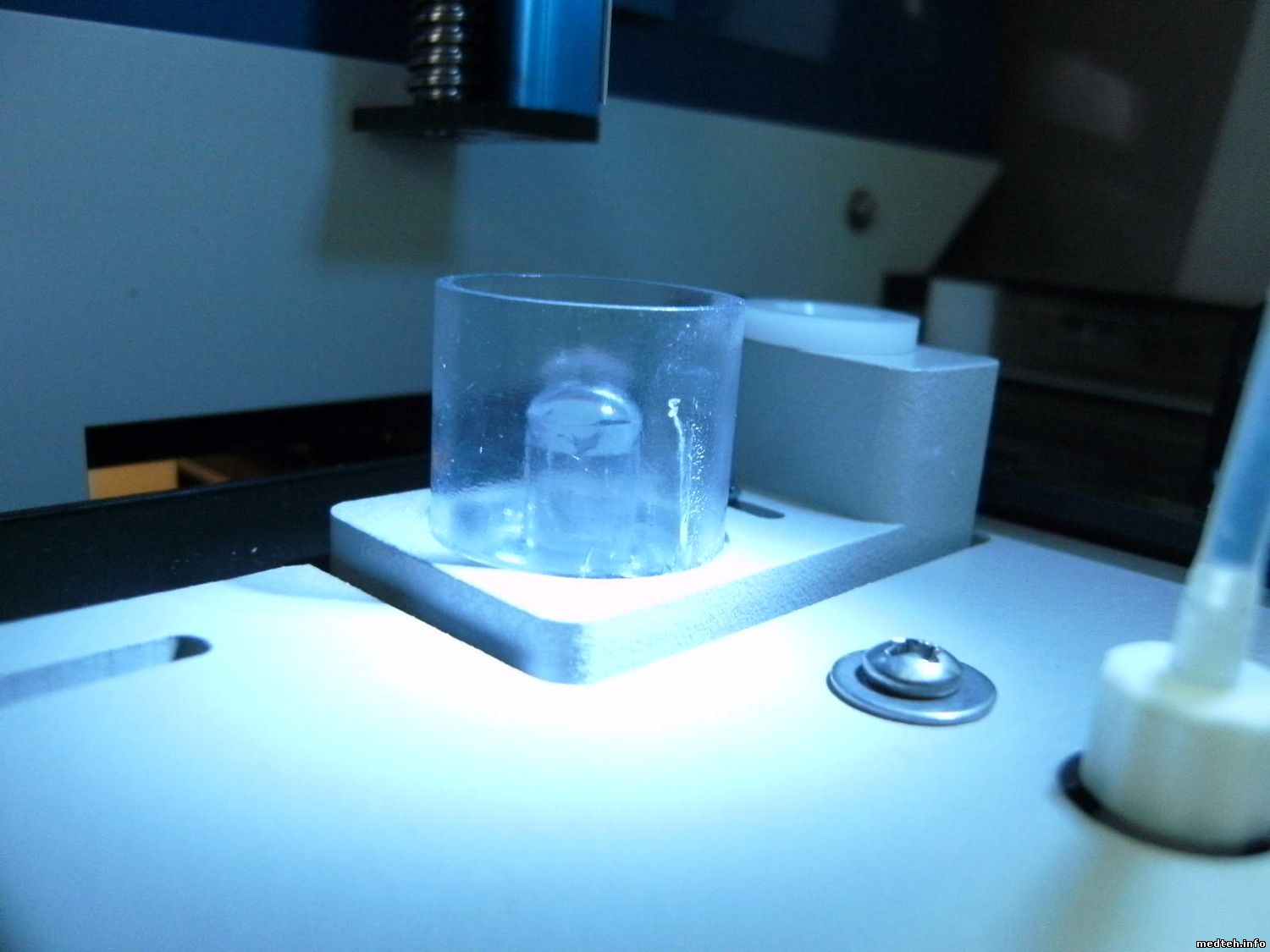

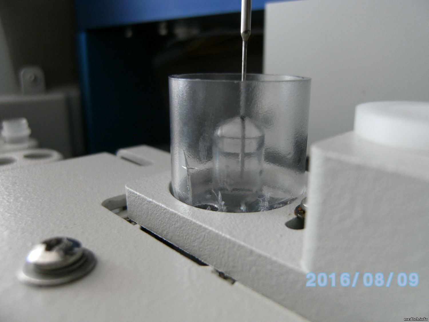

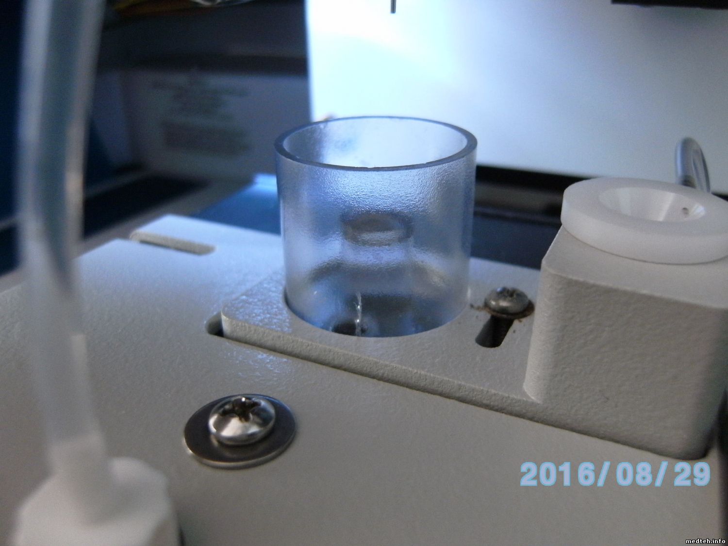

AndreyДата: Понедельник, 29.Авг.2016, 12:28 | Сообщение # 119
У вас сообщений: 28
Курск
Здравствуйте, коллеги!
Ни у кого не встретил проблем со стаканом омывателя пробозаборника. Аппарат на гарантии, за полгода рассыпаются 3-и стакана.
Первый раз аппарат забрали в Москву и в Вест-Медика обвинили персонал в неправильной эксплуатации, хотя при отправке игла была ровная.
Второй раз приезжали к нам - признали: или заводской брак стакана, или их сервисмен его сильно зажал. Прошло 10-ть дней и всё повторяется ...
У кого-то было что-то подобное? (фотки с датами)
Скорее всего, нет.
Если правильно помню, стакан позиционируется - т.е. имеет посадочное место. Может тебе "свезло" и попался совсем "китайский" корпус. Доделай сам.
При неправильной установке "руки" игла сломается раньше, чем толстенный стакан.
Пётр
