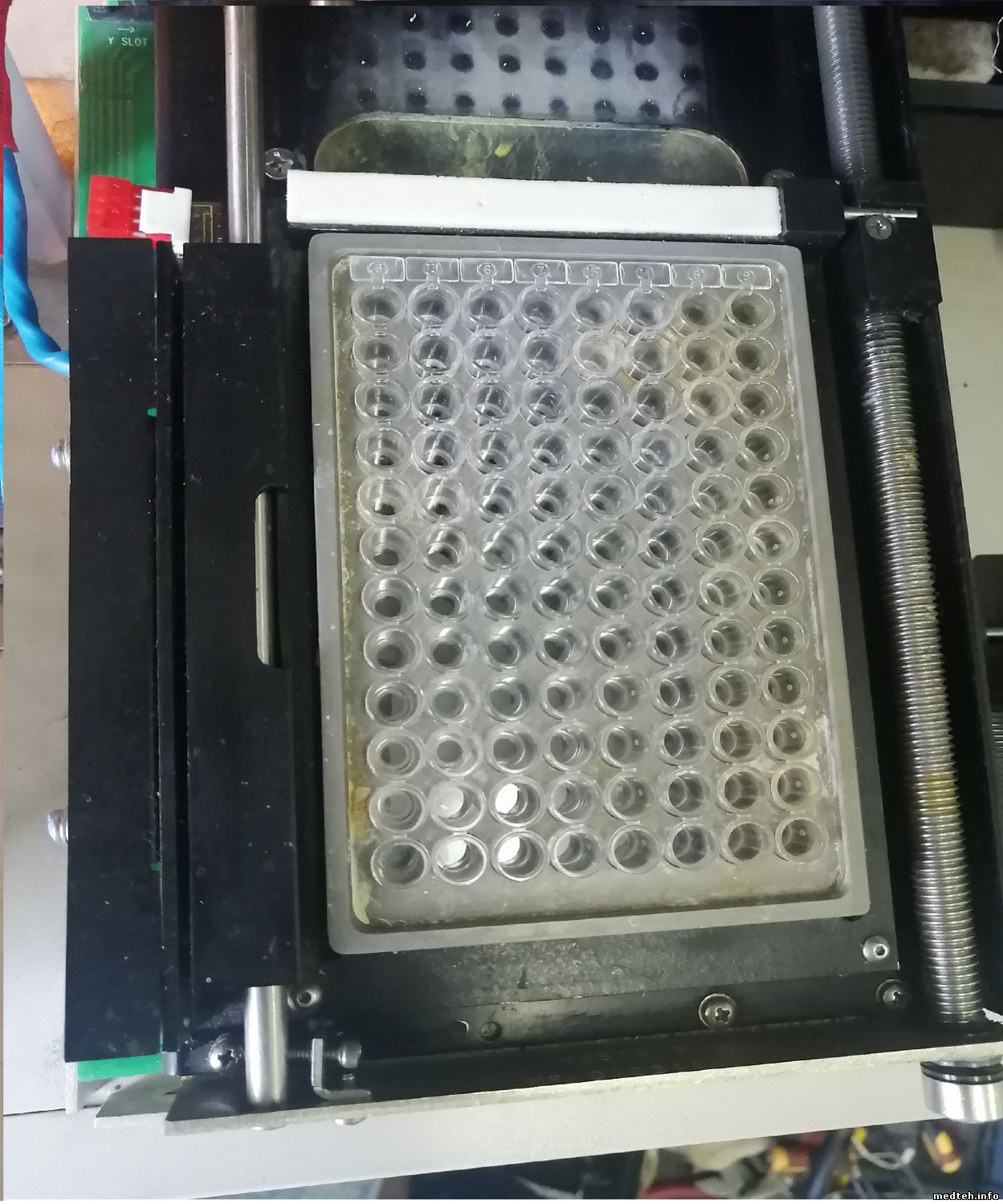

Вновь проблема с аппаратом. Теперь долго нагревается планшет до 36 градусов.
Позвонил представителям, посоветовали заменить всю каретку.
Я так понимаю, под плашко резисторы или элемент пельтье. Но вот как разобрать не знаю. Прошу рассказать кто делал.
И ещё под планшетом есть 2-а резистора. Двух рin-овый шлейв установлен в Front Head. Напряжение на них не подаётся. Должно ли и когда?
Фото
vvpДата: Понедельник, 02.Ноя.2020, 19:57 | Сообщение # 150
У вас сообщений: 405
Dimitriy, пельтье там нет. Обычно переломан подвижный кабель датчика или нагревателя. Либо залили каретку и печатка проржавела.

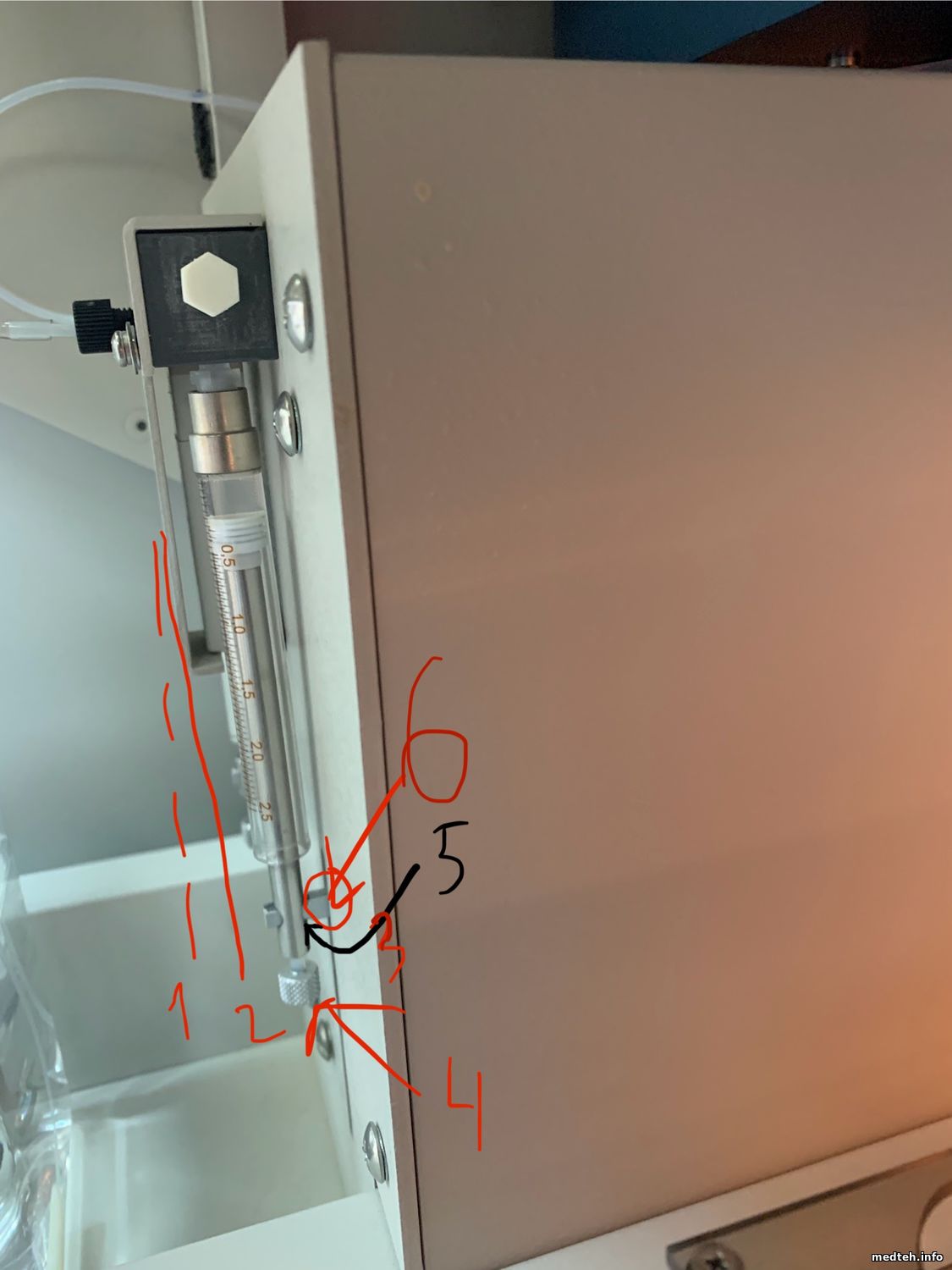

Анализатор в больнице нормально работает в режиме ИФА, но есть проблема плохого осушения стрипов в вошере, где остаются большие капли в каждой лунке.
Сопла моющей головки стоят по центру, по высоте выставил оптимальное положение, чтобы отсасывало как можно больше, но не упиралось в то же время в дно.
Вакуум нормальный, примерно 8.9 и 10. Когда делается анализ, то режим двойной аспирации, по словам персонала, аппарат не применяет, кроме самого последнего осушения.

lev_biomedДата: Четверг, 27.Июл.2023, 15:54 | Сообщение # 158
Руководитель сервисной службы
Коллеги, приветствую!
Буду очень рад советам и подсказкам.
Анализатор Chem Well 2900, ошибка 60 и 113.
При бланк тесте кювет проводит измерения только со второй кюветы в сегменте, пропуская первую.
Что может быть не так?
Ощущение, что проблема кроется в какой-то простой настройке.

Zeusc4Дата: Среда, 11.Окт.2023, 20:04 | Сообщение # 159
Подскажите, пожалуйста, шприцевой насос на 2,5 мл при работе должен от прямой оси отходить?
Маленький шприц ровно стоит, и при работе не отходит от оси (когда поршень перемещается), а второй (на 2,5 мл) такое ощущение, что неровно изначально стоит, хотя позиция впритык к дальнему упору железки(5).
Нижний держатель (4) ослаблял, немного отодвинул от заднего упора (5) наружу, но такое ощущение, что теперь поршень под углом двигается, когда набирает (хотя он и до этого так делал, но стабильно на месте шприц не стоит).
Заметил это, когда шприц набирает максимальные объёмы, когда опускается поршень в самый низ (пунктир 1-1) или чуть выше низа (ещё при этом железка—выезжает чуть вперед, потом, когда поршень идёт вверх становится обратно).
MickleДата: Понедельник, 16.Окт.2023, 11:56 | Сообщение # 160
У вас сообщений: 38
Геленджик
Нет, мëртво стоит при движении. Где-то у тебя косяк ...
