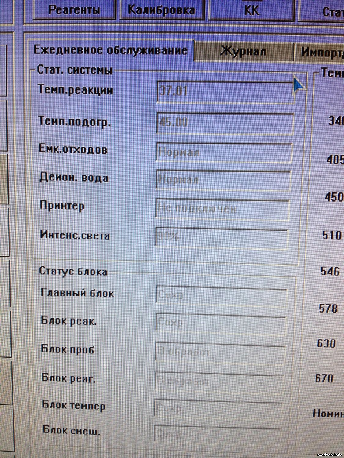

gb3kdlДата: Среда, 03.Дек.2014, 22:29 | Сообщение # 67
врач
зеленоград
фото
Сообщение отредактировал gb3kdl - Среда, 03.Дек.2014, 22:40

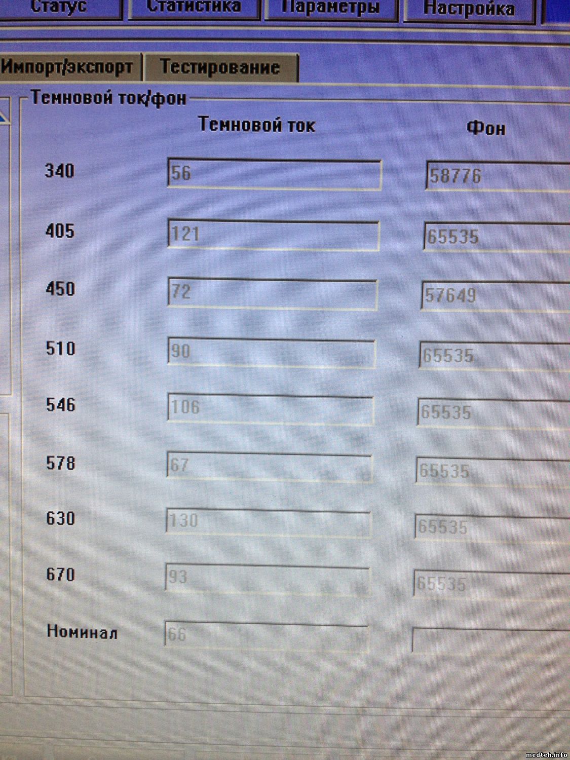

gb3kdlДата: Среда, 03.Дек.2014, 22:38 | Сообщение # 69
врач
зеленоград
Фоны
eroigorДата: Четверг, 04.Дек.2014, 07:10 | Сообщение # 70
У вас сообщений: 275
Cервисный инженер
IzheVWsk
gb3kdl, Теперь все понятно...Усиление практически по всем светофильтрам зашкаливает.
Усиление на светофильтрах отрегулировать штатной программой не получится.
Есть служебная программа BS-200 Debug Software.
Но боюсь юзеру будет проблематично победить эту процедуру.
Игорь
Всё верно - судя по картинке лампа не настроена(разве что 340 волна).
В идеале фон должен быть в пределах от 39000 до 62000. В остальных случаях требуется подстройка либо замена лампы.
Про трудность настройки юзерам не соглашусь...Тут больше зависит от юзера...и его удалённости))) Если близко и есть сомнения, то проще приехать на 5 минут и сделать...а если ехать полдня, то ещё на инсталляции надо учить так, чтоб было не страшно по телефону проконтролировать)
